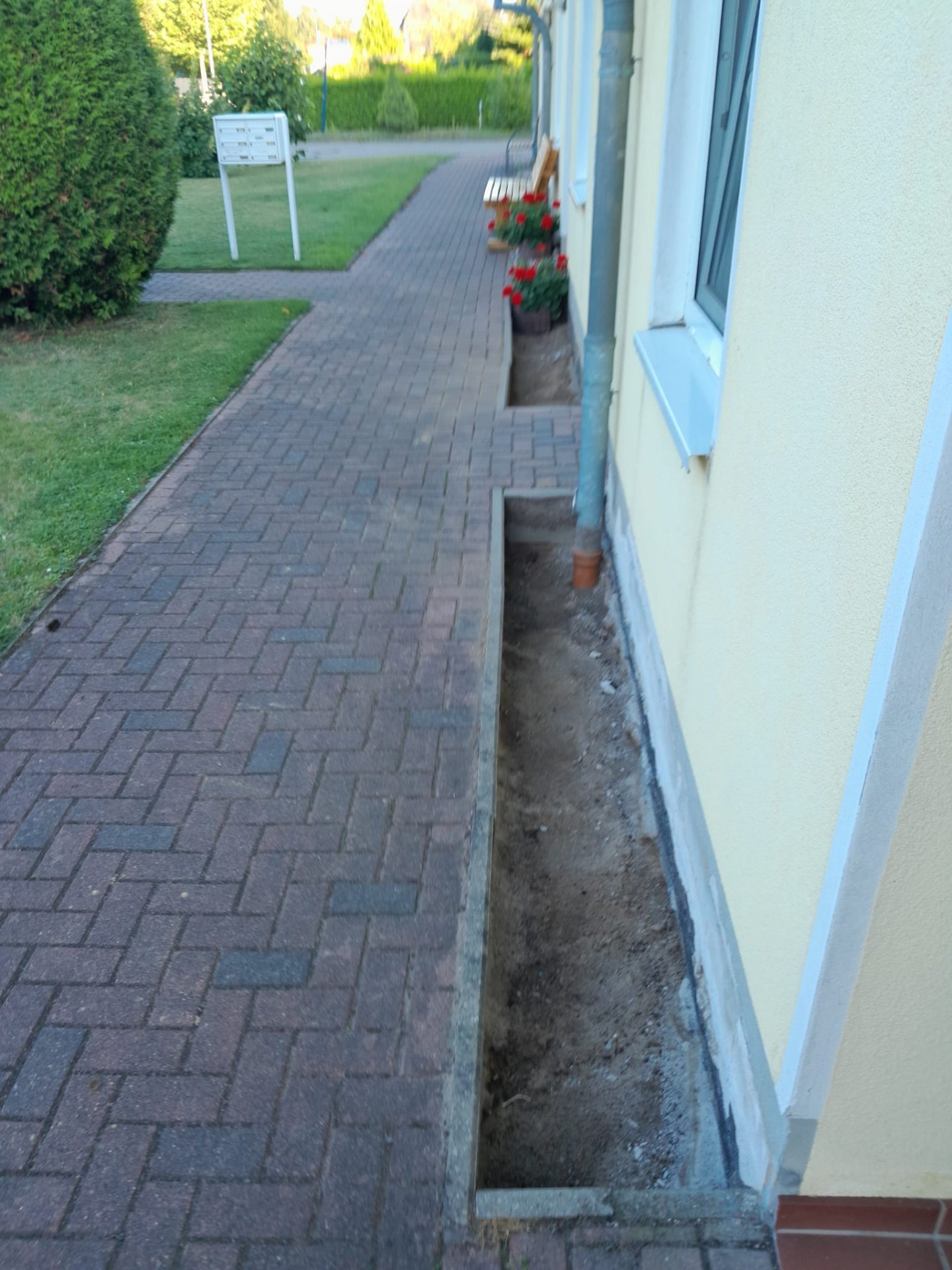

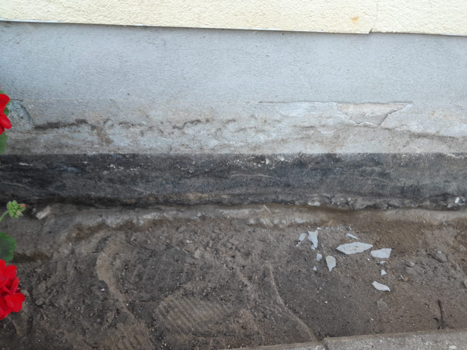

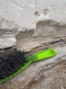

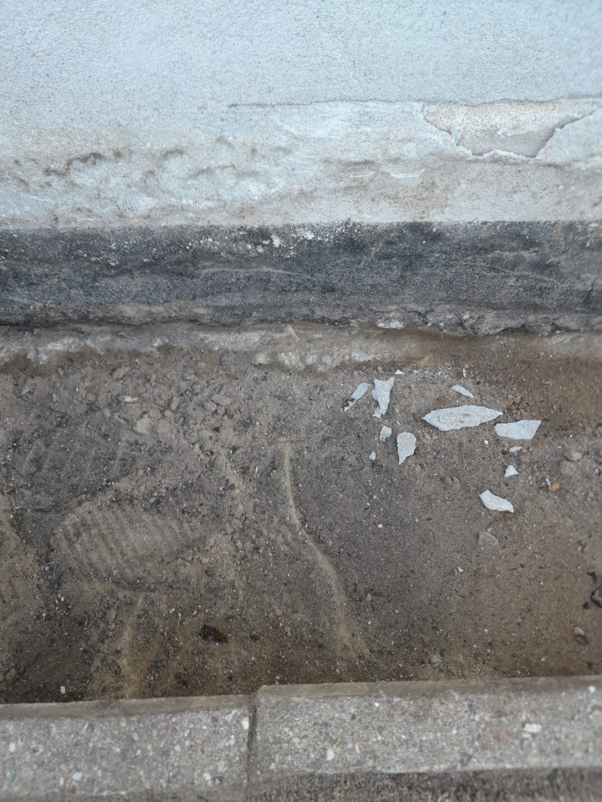

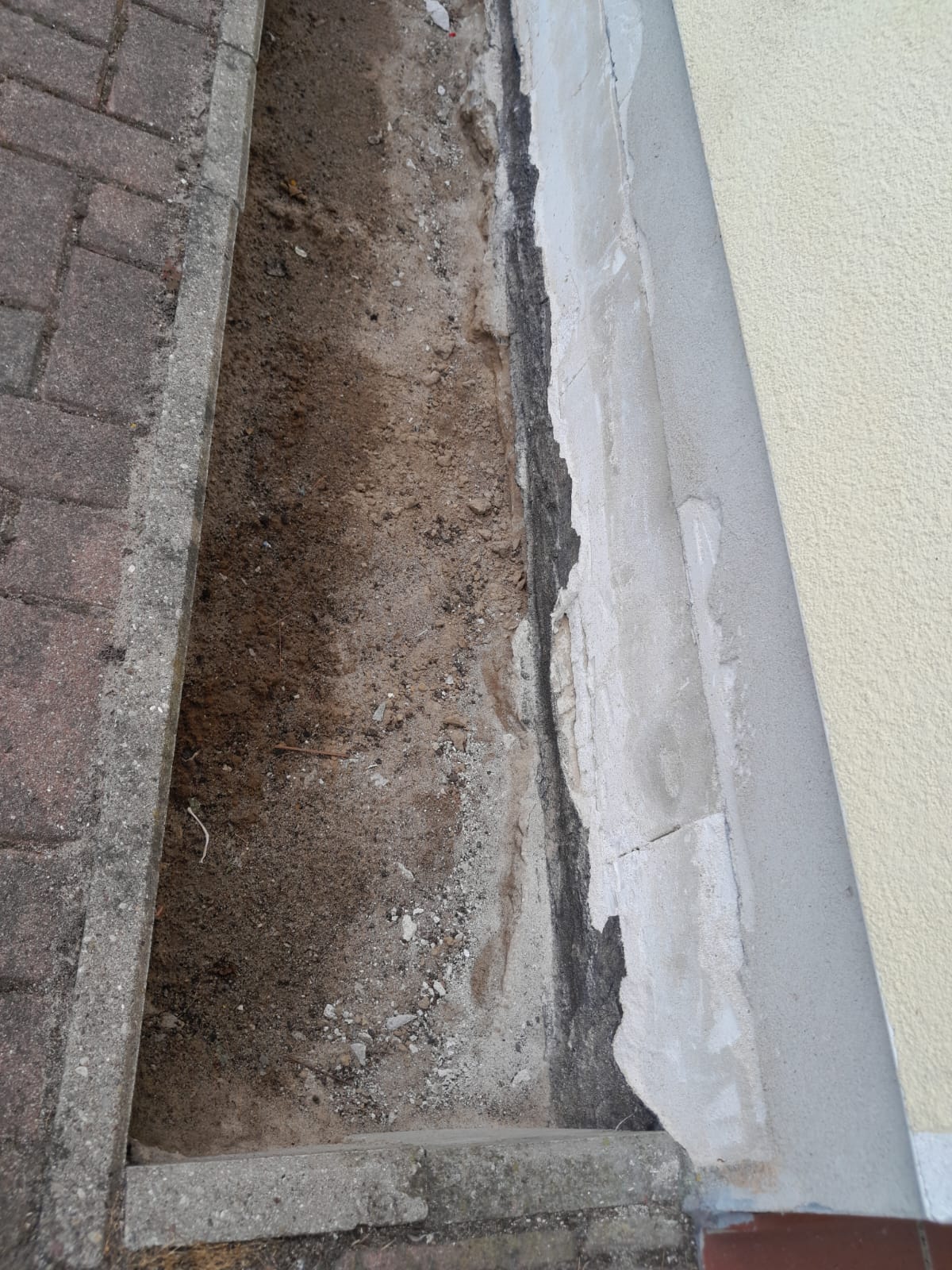

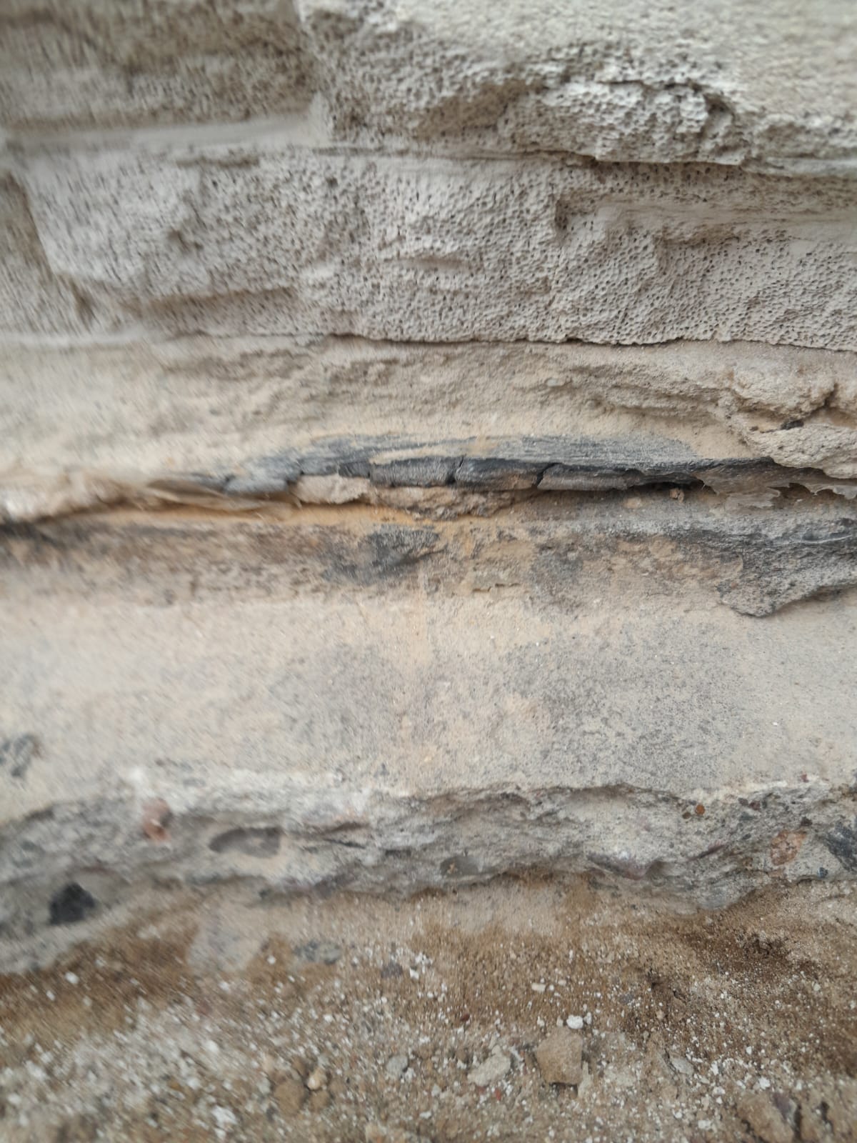

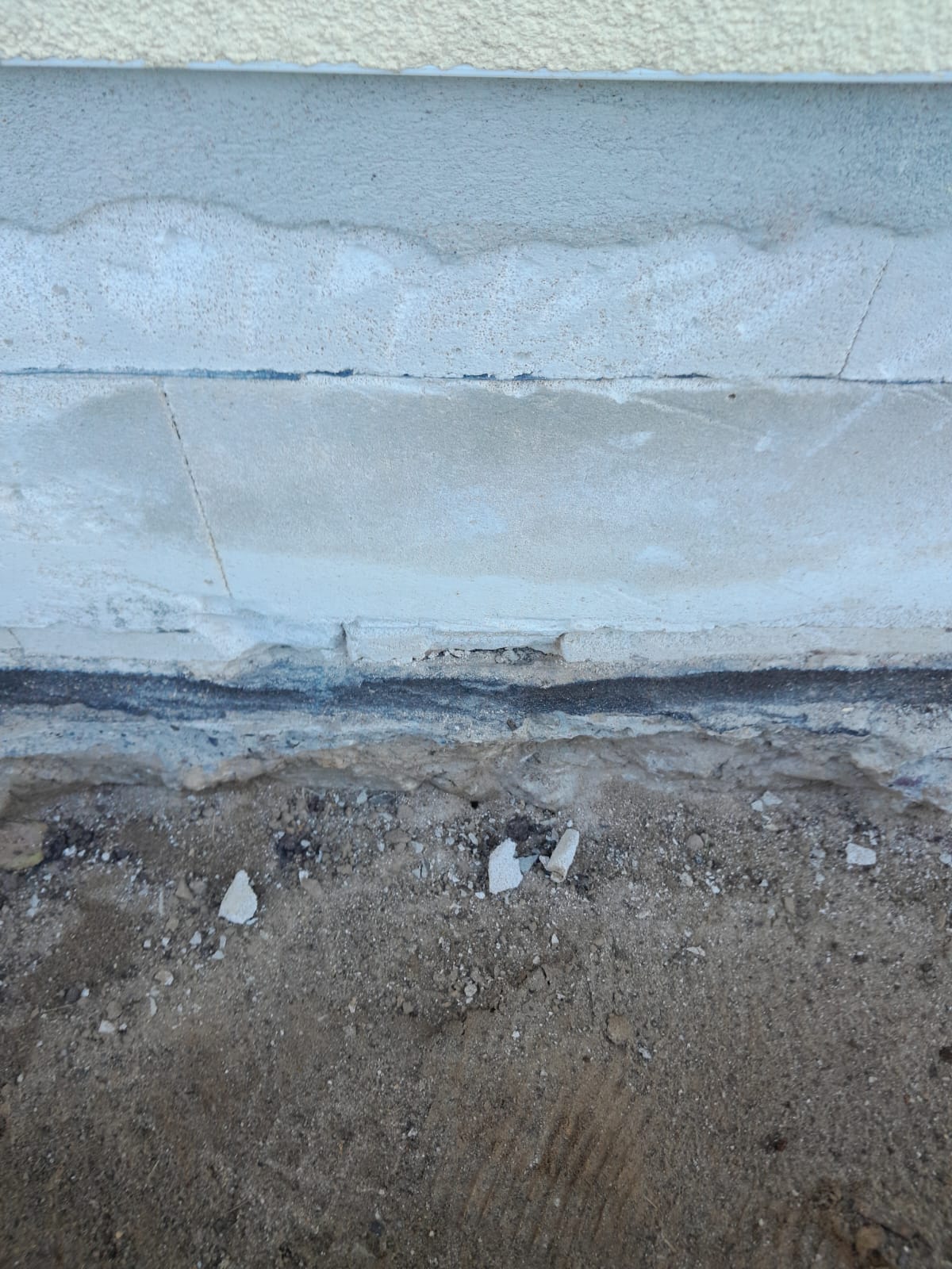

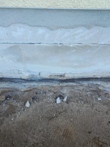

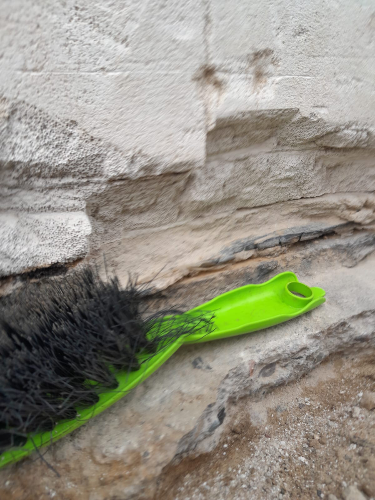

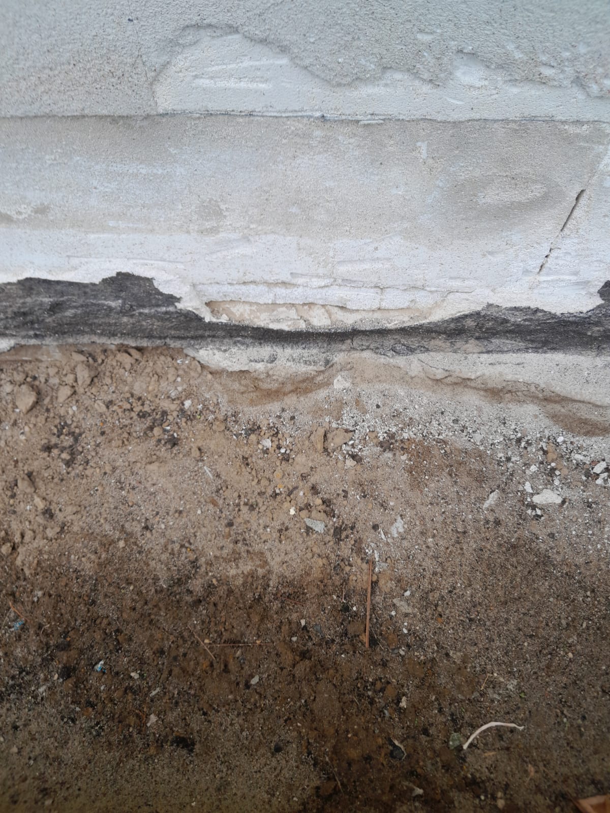

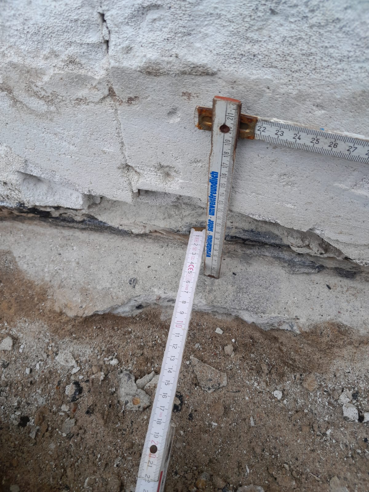

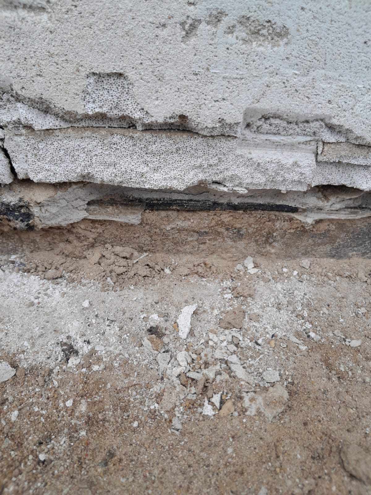

    Werte User,
    da ist mir gerade ein Fehler unterlaufen. Ich habe nur die Fotos hochgeladen, ohne Text.
    MFH-Haus (ohne Keller). Baujahr 1996. Außenwand besteht aus ca. 30 cm Porenbeton. Horizontalsperre wurde nicht fachgerecht gesetzt. 2 bis 4 cm der Horizontalsperre wurden "vergessen". Außenwand, zum Kiestreifen hin, enthielt keine Horizontalsperre. Über den "Fehler" wurde eine Schicht Beton "rübergeklatscht" und dieser dann mit einer dünnen Bitumenschicht überstrichen.
    Verbindung zwischen Horizontalsperre und vertikaler Abdichtung war nicht vorhanden.
    Kapillar aufsteigende Feuchtigkeit führte dazu, dass Feuchtigkeit in den Putz eindrang, nach oben "wanderte" und auch das Mauerwerk durchfeuchtete. Putz löste sich von der Wand, war teilweise per Fingernagel abkratztbar.
    Nun habe ich alles freigestemmt. Wand trocknet seit ca. 2 Wochen aus. Die neue Vertikalabdichtung soll mit Remmers MB 2k+ (Dichtschlämme) erfolgen.
    Dazu muss die Abdichtung mit der Horizontaltsperre verbunden und über den Sockelbeton hinübergeführt werden.
    Dazu müsste ich aber, dort wo die Horizontalsperre "sitzt", das Mauerwerk 2 - 4 cm ausstemmen, um die Vertikalsperre mit der Horizontalsperre verbinden und überstreichen zu können.
    Dass Teile des Porenbeton ausgebessert und vorher saniert werden müssen, ist klar.
    Was ich leider nicht weiß.
    Wenn ich jetzt, über dem Fundament/Bodenplatte, 2-4cm des Porenbetons über eine Länge von ca. 8 Meter ausstemmen würde, beeinträchtigt das möglicherweise die Statik?
    Das Mauerwerk sind tragenden Wände. Erdgeschoßwohnung + Dachgeschoßwohnung.
    Wer kann mir anhand der Fotos eine Ersteinschätzung bzw. Beurteilung geben? Kritik ist ausdrücklich erwünscht.
    Ich danke im Voraus.
    Viele Grüße
    Steppke

    Grundsätzlich ist ein Traufstreifen mit Bordprofilen im Betonbett und mit einer Waschkiesfüllung meistens zwar eine dekorative aber leider feuchteschutztechnische Scheißidee, weshalb viele Sachverständige mittlerweile von solchen Traufstreifen abraten (z. B. Aachener Bausachverständigentage 2026), weil sie wie kleine Badewannen wirken und zu Oberflächenstauwasser am Gebäudesockel führen können. Diese Gebäudesockel sind meistens nur gegen nicht stauendes Sickerwasser abgedichtet und diese Abdichtungsbauart wird dann durch etwaige Anstausituationen regelmäßig überlastet.
    Ganz bekloppt wird es, wenn auch noch Regenfallrohre der Dachentwässerung in diesen Traufstreifen enden und das Dachwasser im Traufstreifen versickert werden soll.
    Grundsatz Nr.1 Wasser muss vom Haus weg!!!
    Sorry an die Kollegen Forumsberater für meine drastische Wortwahl, aber manchmal ist korrekte Sprache für den Baulaien nicht eindringlich genug.

    Hallo BaUT,
    damit hast Du völlig recht, nur leider nützt mir das momentan nicht viel. Der Schaden ist ja leider schon entstanden.
    Laut DIN EN 1996-1-1/NA, Tabelle NA.19 darf man tragendene Wände aus Porenbeton (30cm dick) auf keinen Fall 4cm horizontal "schlitzen" bzw. über mehrere Meter aufstemmen.
    Wie soll ich jetzt die Horizontalsperre erreichen bzw. "erweitern", damit ich danach die neue Vertikalabdichtung (Remmers MB 2k) mit der Horizontalsperre verbinden und weiter darunter über das Sockelfundament führen kann, damit die horizontale und vertikale Sperre lückenlos verhindert, dass weiterhin Feuchtigkeit (kapillar) eindringen kann? Ohne die Statik zu gefährden?
    Hast Du (oder jemand anderes) eine Idee?
    Danke und Gruß
    Steppke
  5. BaUT
    9.532
    6.015
    Das stimmt so nicht ganz. Lt. der von dir zitierten Normenstelle sind Schlitze bis zu einem Grenzwert x nachweisfrei zulässig. Sollen Schlitze tiefer ausgeführt werden, so muss vorher von einem Statiker geprüft werden, ob der verbleibende Restquerschnitt die Druckspannungen schadensfrei übertragen kann. Mit anderen Worten: Der Statiker sagt dir wie tief der Schlitz sein darf. Dann kannst du es sicher auch mit einer Nutfräse aufmachen, mit Dichtschlämme/Dichtmörtel ergänzen und fertig ist die Laube.
