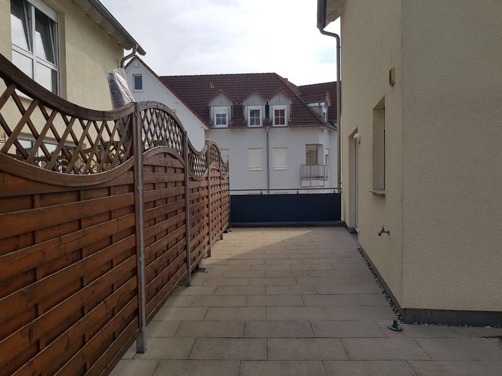

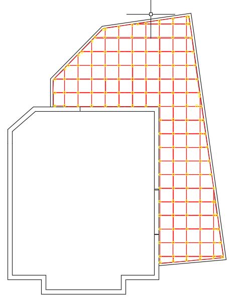

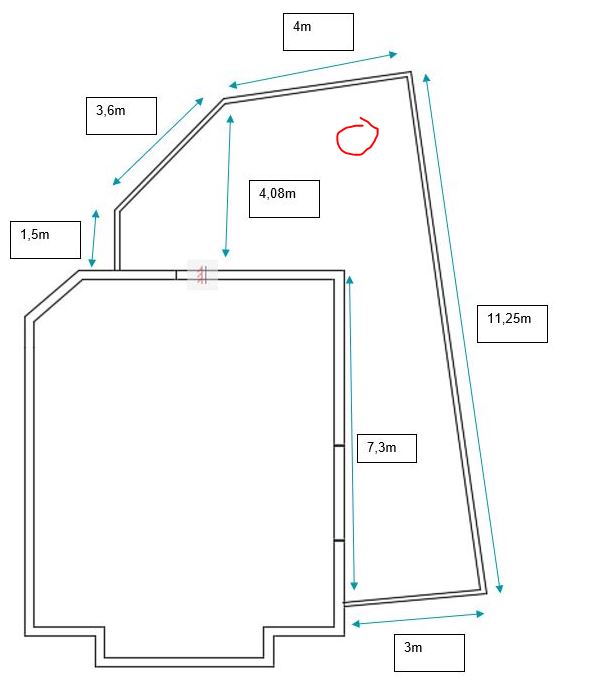

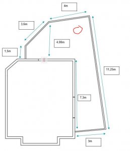

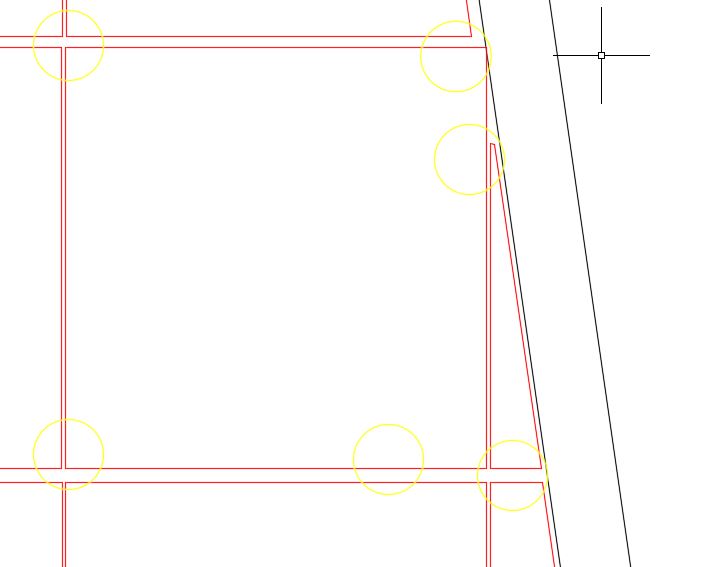

    wir haben eine Terrasse mit einer etwas ausgefallenen Form, die wir nun erneuern möchten. Aktuell sind einfach Betonplatten verlegt. Wir würden nun gerne Feinsteinzeugplatten 60x60 oder 90x90 verlegen auf Stelzlagern (Oder auch anders möglich / sinnvoll?)
    Da wir jedoch viele Winkel haben und somit sehr viele Platten anpassen müssen, stellt sich mir die Frage ob es auch eine andere Möglichkeit als Stelzlager gibt. Insbesondere in den Verwinkelten Eckbereichen gestaltet sich das verlegen der Stelzlager und das sichere Ausrichten der Platten vermutlich schwer. (Bild 2,3)
    Wie würdet ihr hier vorgehen? Gibt es Systeme die für uns besser geeignet wären?
    Grüße

    oben rechts auf der Terrasse ist ein Ablauf enthalten wo rot markiert. Hier hin ist der Boden leicht schräg verlegt, damit das Wasser darein läuft.
    Ich dachte mir da der Boden bereits relativ eben mit harten Platten ausgelegt sind, wären Stelzlager eine gute Alternative? Warum empfehlt ihr auf Split etc.?

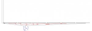

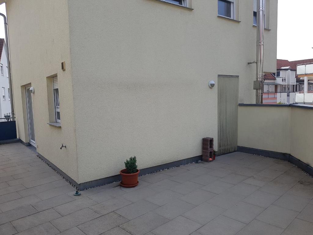

    Den alten Terrassenbelag entfernen wird schwer, da dieser wie auf den Bildern zu sehen ist teilweise auf das Nachbargrundstück geht. Deshalb muss der alte Belag bleiben.
    Wär es möglich ein neues Splittbett auf dem alten Belag anzulegen? Und darauf dann den neuen Belag zu legen? Am Randbereich zu den Nachbarn könnte man das mit einer Schiene oder dergleichen abgrenzen.

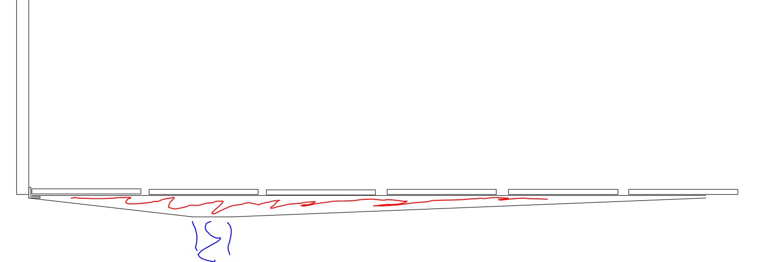

    Im Anhang ein Bild als Schnittansicht (Links der Zaun, unten links ein Winkel als Abgrenzung). Das rote soll den neuen Splitt auf dem alten Terrassenbelag darstellen, Blau ist der Ablauf des Wassers der momentan verbaut ist.
    Man könnte das Splittbett ja Waagerecht gestalten und darauf die Terrassenplatten verlegen. Das Wasser würde dann Durch die Fugen, Durchs Splittbett in den alten Wasserablauf laufen.
    Gibt es Punkte die dagegen sprechen?

    Mit diesem Hinweis fallen natürlich auch alle Stelzlagerlösungen und ähnliches sowieso aus.
    Boa - hier werden ja echte LUXUSPROBLEME diskutiert
    ...und dann soll es doch auf eine grauselige Billiglösung durch Aufdopplung hinaus laufen? :mauer
    Ihr habt eine gemeinsame Dachterrassenfläche (Wohneigentum) welche durch den Sichtschutzzaun in 2 Sondernutzungsflächen geteilt ist?
    Ihr wollt den Belag nur auf Eurer Seite bis zum Zaun durch Aufdopplung neu machen und dann soll sich der Nachbar diese lausige Aufdopplungsrandabschlusskante unter dem Zaun die nächsten 20 Jahre angucken müssen? Ich glaub nicht dass der Nachbar euch nach dieser Aktion noch grüßt. :motz
    Wenn überhaupt - würde ich die Aktion mit den Nachbarn vorher abstimmen und die unter dem Zaun durchgehenden Platten seines Belages unter dem Zaun auf Linie kürzen und dann oberflächenbündig euren neuen Belag dagegen führen (vielleicht sogar zwischen beiden Belägen ein Stahlband oder ein Bordprofil einsetzen).

    Wenn das Gefälle ausreichend ist, kann man auch direkt darüber mit Stelzlager arbeiten. Ist ja auf einer Betonplatte oder Balkon nichts anderes. Nur klingt das eher so als wenn das Gefälle nicht ausreichend ist. Und ein Kantstein oder zumindest ein Blech müsste man Rundherun anbringen. Ich halte davon aber nach wie vor nichts.

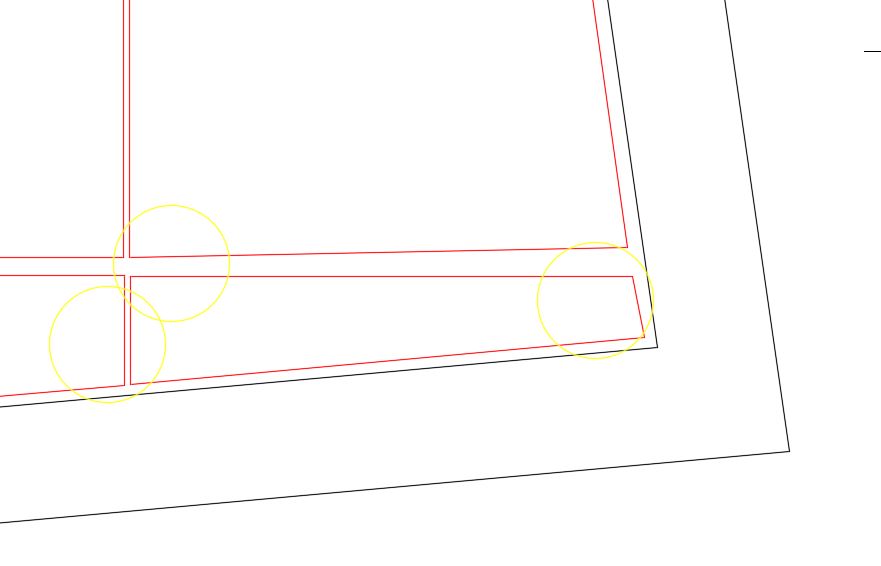

    - und lass dir vorher einen Fliesenplan zeichnen wo du sehen kannst dass an den schrägen Rändern keine dünnen Keile übrig bleiben
