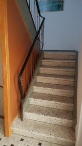

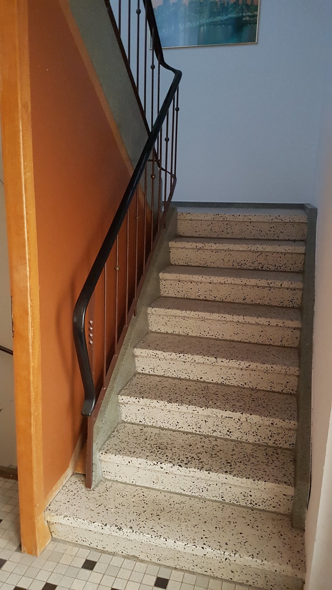

    wir haben im letzten Jahr ein Zweifamilienhaus (Bj. 59) erstanden und sind bei der Sanierung und dem Umbau zum EInfamilienhaus inzwischen bei der Erneuerung des Treppenhauses angekommen.
    Die Treppe ist aus Betonwerkstein oder Terrazzo hergestellt (leider ist mir der genaue Unterschied hier nicht klar) und lag bisher außerhalb der Wohnungen.
    Nachdem Umbau ist die Treppe nun Verbindung zwischen den Wohn und Schlafräumen und wir würden sie gerne im Landhausstil umgestalten.
    Hierbei haben wir folgendes geplant:
    • das Geländer wird durch ein Holzgeländer (weiß mit Handlauf in Eiche) ersetzt
    • die Treppenstufen und Podeste werden mit Eiche Parkett belegt
    • die Wangen sollen einen weißen Anstrich erhalten
    Leider konnten wir noch keinerlei vertrauenserweckenden Information finden, wie wir den Anstrich der Wangen am besten vornehmen.
    Diverse Recherchen im Internet haben ein weites Spektrum an Vorschlägen hervorgebracht:
    • Terrazzo lässt sich gar nicht streichen
    • Ein Anschliff zum Aufrauhen ist erforderlich
    • Grundierung ist erforderlich
    • Bis hin zu: einfach mit einer Acrylfarbe drüber
    Eine Anfrage bei der technischen Beratung von Caparol und Brillux war auch erfolglos. Hier werden keine entsprechenden Produkte angeboten.
    Über eure Vorschläge zu einem geeigneten Anstrich oder Alternativen dazu würde ich mich freuen.
    PS: Uns ist bekannt, dass es möglich ist Terrazzo durch aufpolieren zu einem neuen Glanz zu erwecken. Allerdings haben wir uns hier bewusst dagegen entschieden, da es nicht zum Stil des weiteren Innenausbaus passt und wir aufgrund der veränderten Nutzung auch vom Steinboden weg wollen.
    Anbei noch ein Bild vom Bestand.
    Vielen Dank im Vorraus,
    Felix

    2k Polyurethan-Acryllacke, abschleifen musst trotzdem oder je nach Durchdringung der jetzigen Färbung schleifen bis die 'granulierte Betonoptik' kommt und dann Wasserglas zum Beispiel oder neu Einfärben.
    Alternativ -anschleifen -Grundierung/Haftbrücke-' Steinteppich' /'Flüssiggranit"auftragen.

    Danke! daran haben wir als letzte Option auch bereits gedacht... Allerdings tatsächlich nur als letzte Option, da die Anpassung der Verkleidung doch recht anspruchvoll werden könnte ;)

    Das hört sich doch gut an.
    Mit welcher Körnung sollte der Anschliff vorgenommen werden?
    Hast du Beispiele für einen geeigneten Lack?
    Sollte dieser per Pinsel / Rolle aufgetragen werden oder kann man die auch spritzen?

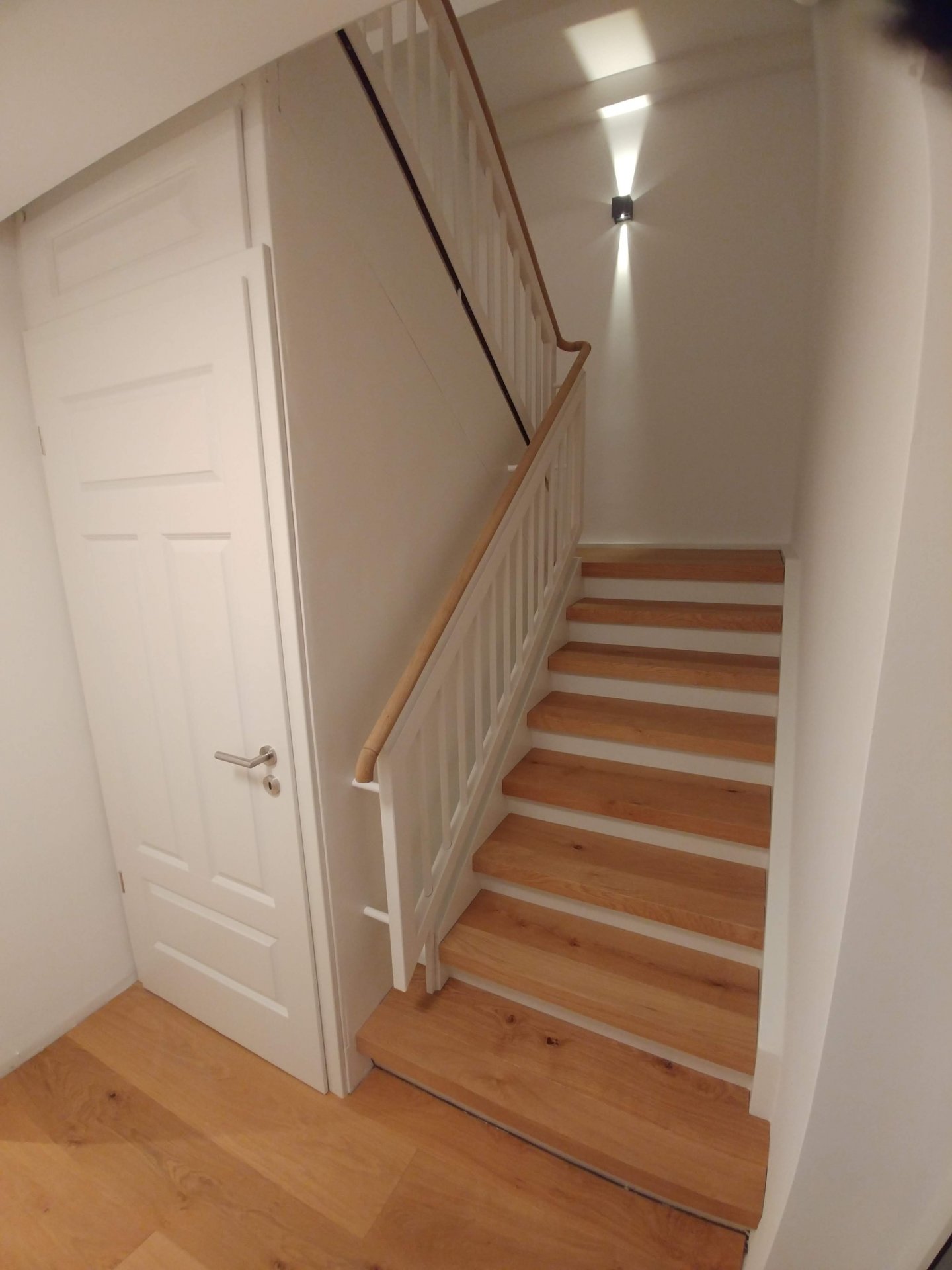

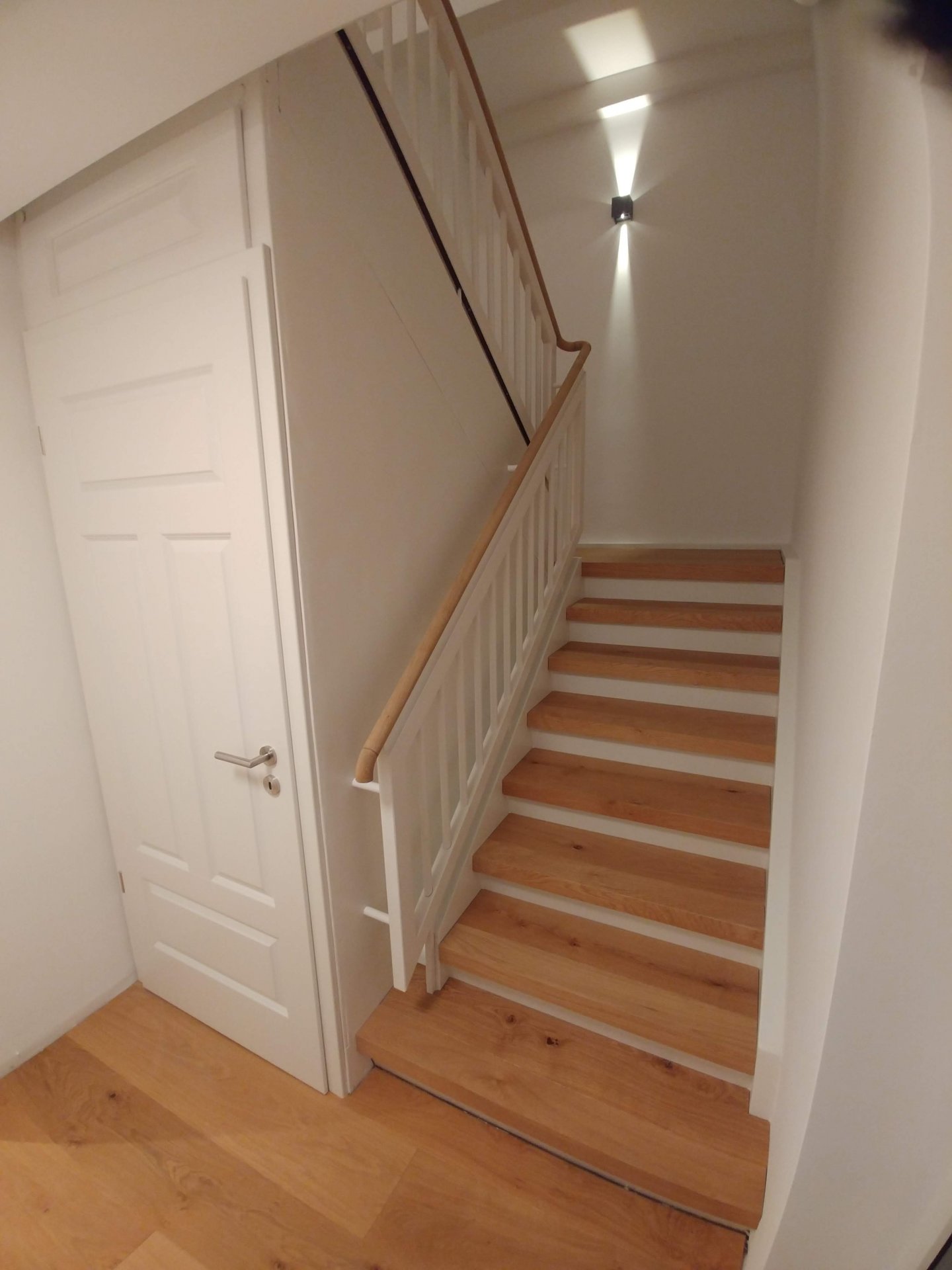

    wir haben die Wangen und Setzstufen angeschliffen und dann weiß gestrichen (Grundierung: Caparol Capacryl Haftprimer; Anstrich: Caparol Capacryl PU-Satin). Bezüglich des Anstrichs hatte ich diverse Hersteller angeschrieben. Ein Techniker hat mir diese Kombination vorgeschlagen auch wenn die Farbe eigentlich nicht für Stein angedacht ist (allerdings ohne Garantie auf Dauerhafte Haltbarkeit). Hält super ;)
    Die Stufen haben wir wie den Rest des Hauses mit Eiche Parkett (Haro Eiche Markant) belegt. Die vordere Diele auf Gehrung gesägt und verleimt.
    Das Geländer ist aus Holz gefertigt, weiß gestrichen und mit einem Eiche Handlauf versehen.
    Anbei ein Bild des fast fertigen Ergebnisses (Handlauf ist noch nicht geölt, Abdeckleisten, Silikonfugen fehlen).
    Hoffe das hilft.
    Viele Grüße,
    Felix

    das sieht fantastisch aus. Ein Belegen mit Holz passt bei uns nicht so gut.
    Ich hatte gehofft, dass ihr die Stufen selbst auch gestrichen habt und etwas zur Haltbarkeit sagen könntet, aber trotzdem vielen lieben Dank für die Antwort. Wir werden es wahrscheinlich zumindest an der Treppe zum Keller selbst austesten
