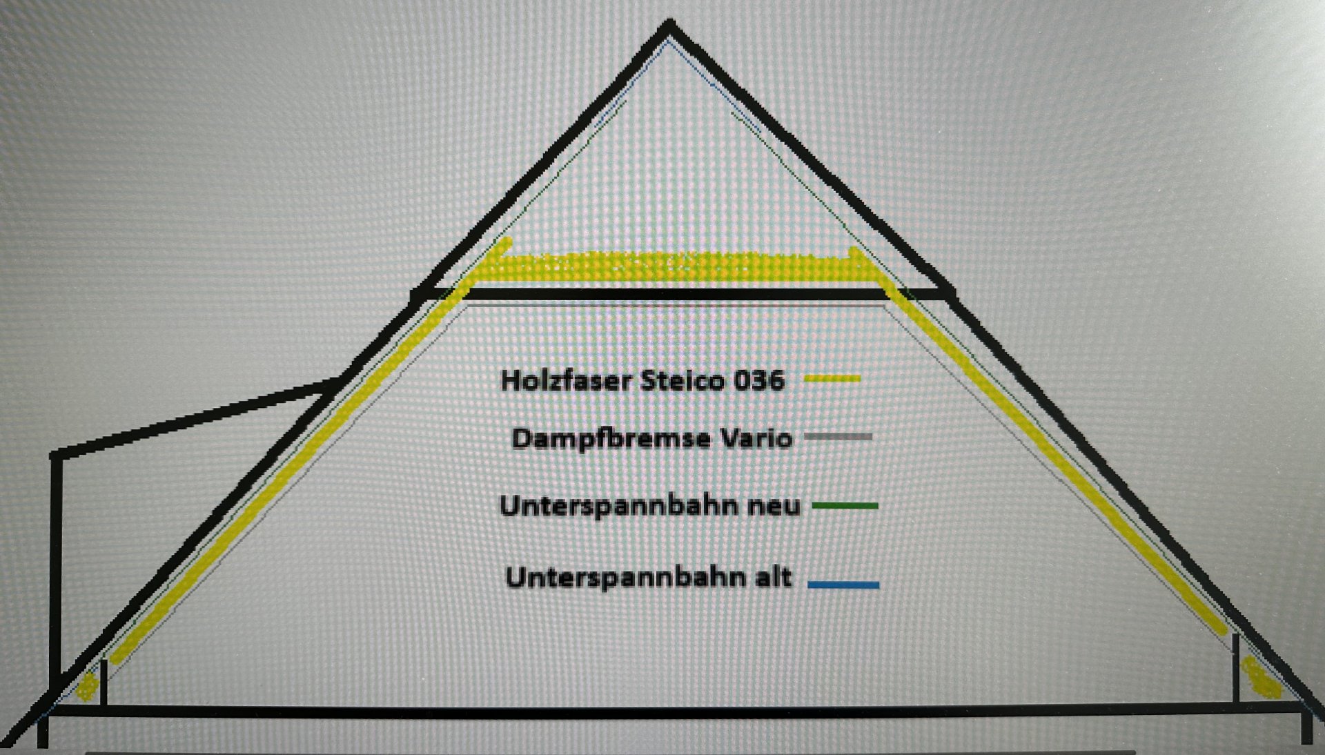

    ich bin neu hier und habe vor kurzen mit meiner Freundin ein Haus von 1989 gekauft.
    Soweit so gut, wir wollen gerne das Dach von innen neu dämmen, da die Holzvertäfelte Decke sowieso durch Gipskarton ausgetauscht werden soll und der aktuelle Aufbau nur 100mm Alukaschierte Mineralwolle und keine Luftfichte Folie enthält sollte hier ja auch ein gutes Energiesparpotenzial liegen.

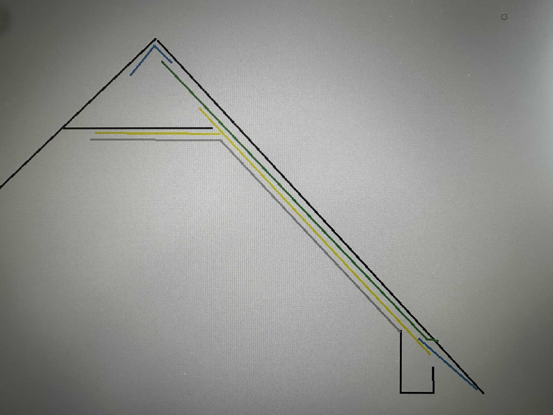

    Nachdem ich einen Blick in den Kaltdachboden geworfen habe konnte ich erkennen das damals eine Gitternetzfolie als Unterspannbahn verwenden wurde die ja höchstwahrscheinlich nicht diffusionsoffen ist. Der Zustand der Folie ist scheinbar noch echt gut, es gab keine Löcher oder Risse im Kaltdachbereich. Aber wenn wir nun dämmen benötigen wir ja eine Diffusionsoffene Unterspannbahn, dazu habe ich mir einiges angesehen und habe vor die Unterspannbahn von innen mit Klemmlatten an den Sparren anzubringen, die alte Unterspannbahn würde ich dann entlang der Sparren abschneiden. Oben am First (der Kalteboden bleibt, nur die Geschossdecke wird gedämmt) wollte ich noch einige cm der alten Unterspannbahn dran lassen um einen sauberen Übergang auf die neue Unterspannbahn zu haben. An der Traufe möchte ich die neue Unterspannbahn durch die Ziegel nach außen führen und auch hier noch die alte Unterspannbahn ein Stück weit stehen lassen um bei der Regensicherheit auf Nummer sicher zu gehen. Dieser Bereich liegt hinter dem Dremel und ich kann noch nicht sicher sagen wie seit ich da mit der Dämmung hinter dem Dremel Platztechnisch runter kommen kann.
    Aufbau der Dämmung ist so geplant:
    Außen nach innen
    1. Unterspannbahn
    2. 14cm Steicoflex Holzfaser 036
    3. Variable Dampfbremse von Steico
    4. Untersparrendämmung 5-6cm Steicoflex mit Querverlattung unter die Sparren.
    5. Gipskartonplatten 12,5mm
    Im Bereich der Geschossdecke steht mehr Platz nach oben zur Verfügung daher kann man dort wahrscheinlich auf 16cm zwischen den Sparren gehen und 10cm nochmal über die Sparren packen. Der Boden soll nicht begehbar sein (nichtmal 1m hoch zum First).
    Ich habe einige Skizzen gemacht die hoffentlich veranschaulichen können was ich vorhabe.
    Eine Dachsanierung von außen möchten wir nicht angehen, dass Dach ist von außen noch in einem guten Zustand.
    So nun meine Fragen:
    1. Was hält ihr von unserem Plan?
    Insbesondere von der Konstruktion mit der Überlappung der alten und neuen Unterspannbahn.
    Unser Plan beruht auf viel Internet Recherche und es würde uns ein gutes Gefühl geben wenn jemand Erfahreneres seine Meinung abgeben kann.
    Vielen Dank für eure Zeit
  2. #2 Holzhaus61, 16.05.2024
    Holzhaus61
    Holzhaus61
    10.04.2023
    1.381
    615
    Prinzipiell kannst Du machen, was Du willst. Es ist und bleibt nicht fachgerecht. Punkt. Und keiner der Experten wird das gesund beten. Also 50:50-Chance: kann gut gehen, oder auch nicht.

    Manchmal wird zu kompliziert gedacht....
    Die alte Bahn 10 cm parallel zu den Sparren stehen lassen und Klemmleisten mit neuer Unterdeckbahn darunter laufen lassen

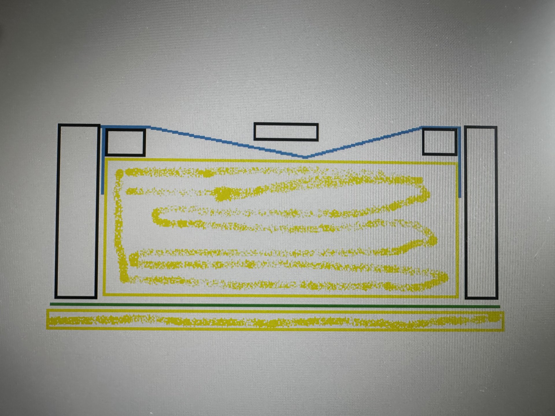

    Das war gedanklich auch mein Plan... Nur hätte ich den seitlichen Überstand der alten Bahn noch mit der neuen Unterdeckbahn verklebt, dann kann auch nichts hinterlaufen?
    Ich würde die Unterdeckbahn auch nur im "bewohnten Bereich" tauschen, sprich im Bereich zwischen Geschossdecke runter zum Kniestock tauschen und dann natürlich überlappen lassen. Wird eine riesen Frickelei.
    Anderer Ansatz:
    Alte Unterdeckbahn 10 cm überstehen lassen, um den Balken legen (Balken wäre von außen quasi eingepackt) und mit hinter die Klemmleiste der neuen Unterspannbahn klemmen?
    Hier eine schnelle Skizze dazu:
    Nachträgliche Anmerkung: Vielleicht nicht so weit runterführen seitlich und im Anschluss mit etwas Überstand unter der Klemmleiste abschneiden.
    Und nochmal: Fachgerecht geht anders, vollkommen klar :D
    Aber vielleicht hab ich ein paar Punkte auch nicht bedacht und hier gibt es gleich die Rückmeldung: :not_w1: bzw. evtl. auch "kann funktionieren, wenn entsprechend sorgfältig ausgeführt".

    Mir ist noch ein Zusatz eingefallen, den ich nicht unerwähnt lassen will:
    Beim aktuell vorliegenden Dachaufbau ist bereits eine Konterlattung auf der Außenseite verbaut. Daher sollte es wohl keine Probleme zwecks Hinterlüftung zwischen Unterspannbahn und Dachziegel geben.
    Stellt sich lediglich die Frage, ob das "Einpacken" des Sparrens auf der Oberseite mit der alten Gitterbahn (wie oben gezeichnet) zu Feuchteproblemen am Sparren führen könnte.
