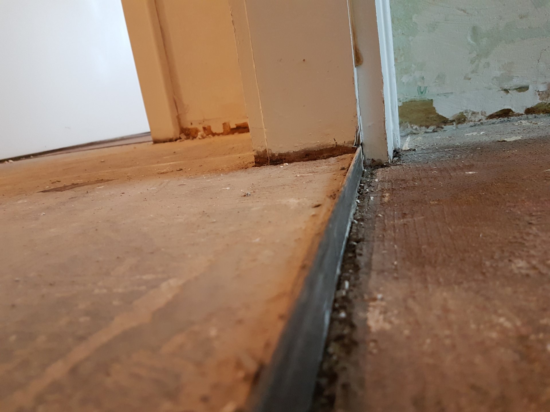

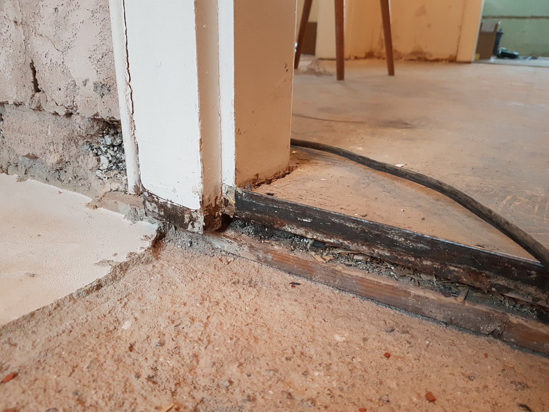

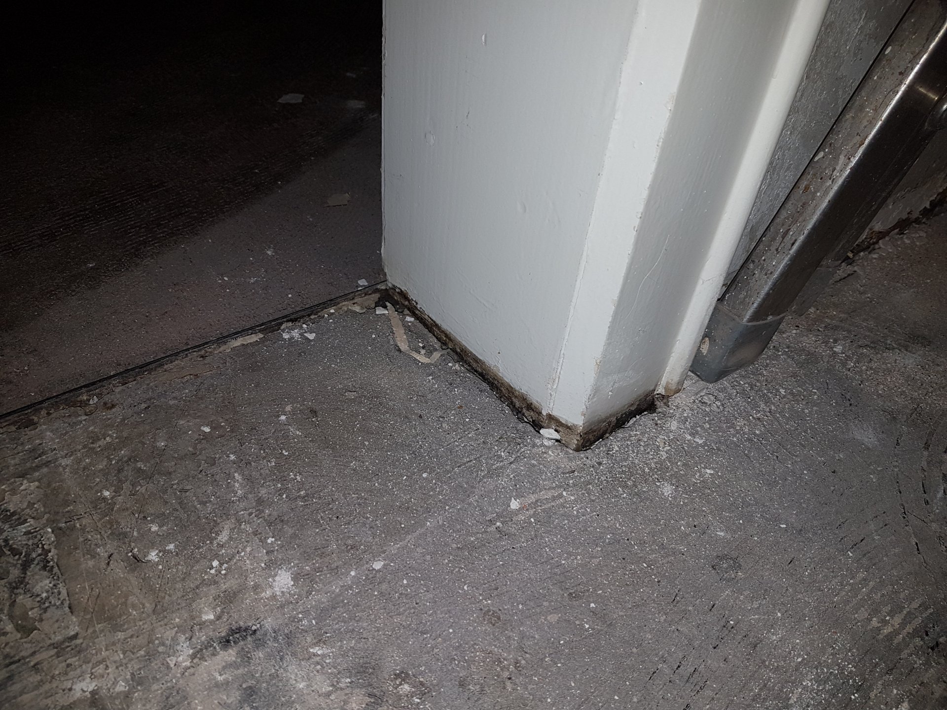

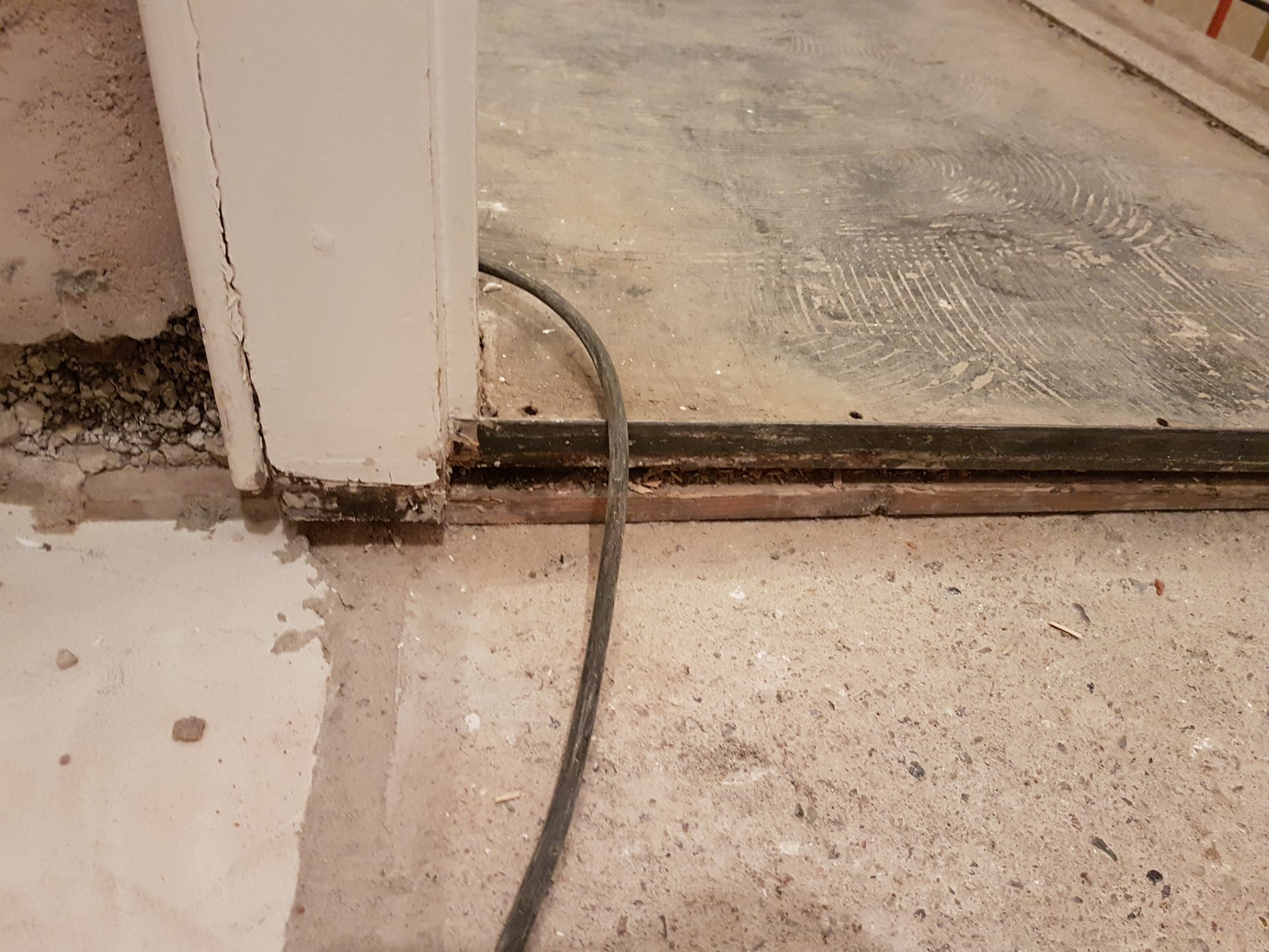

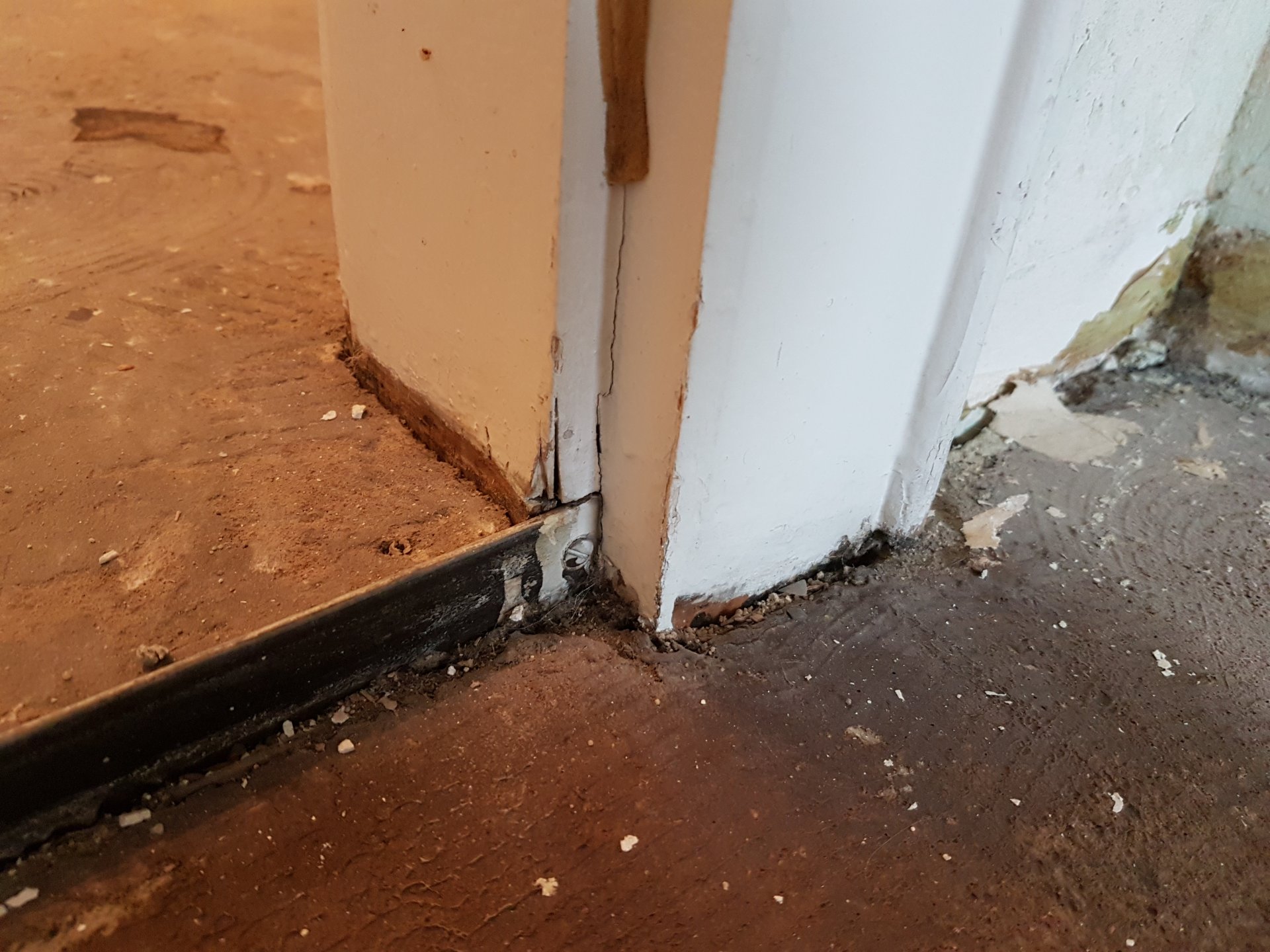

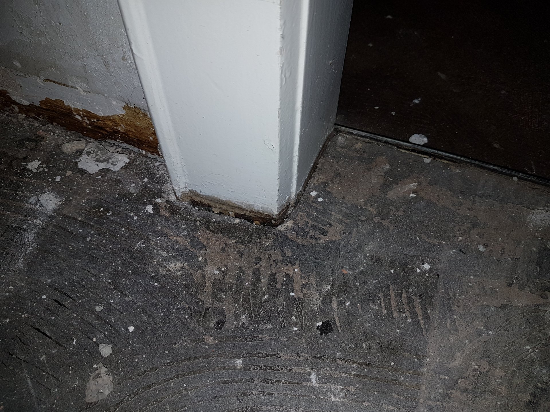

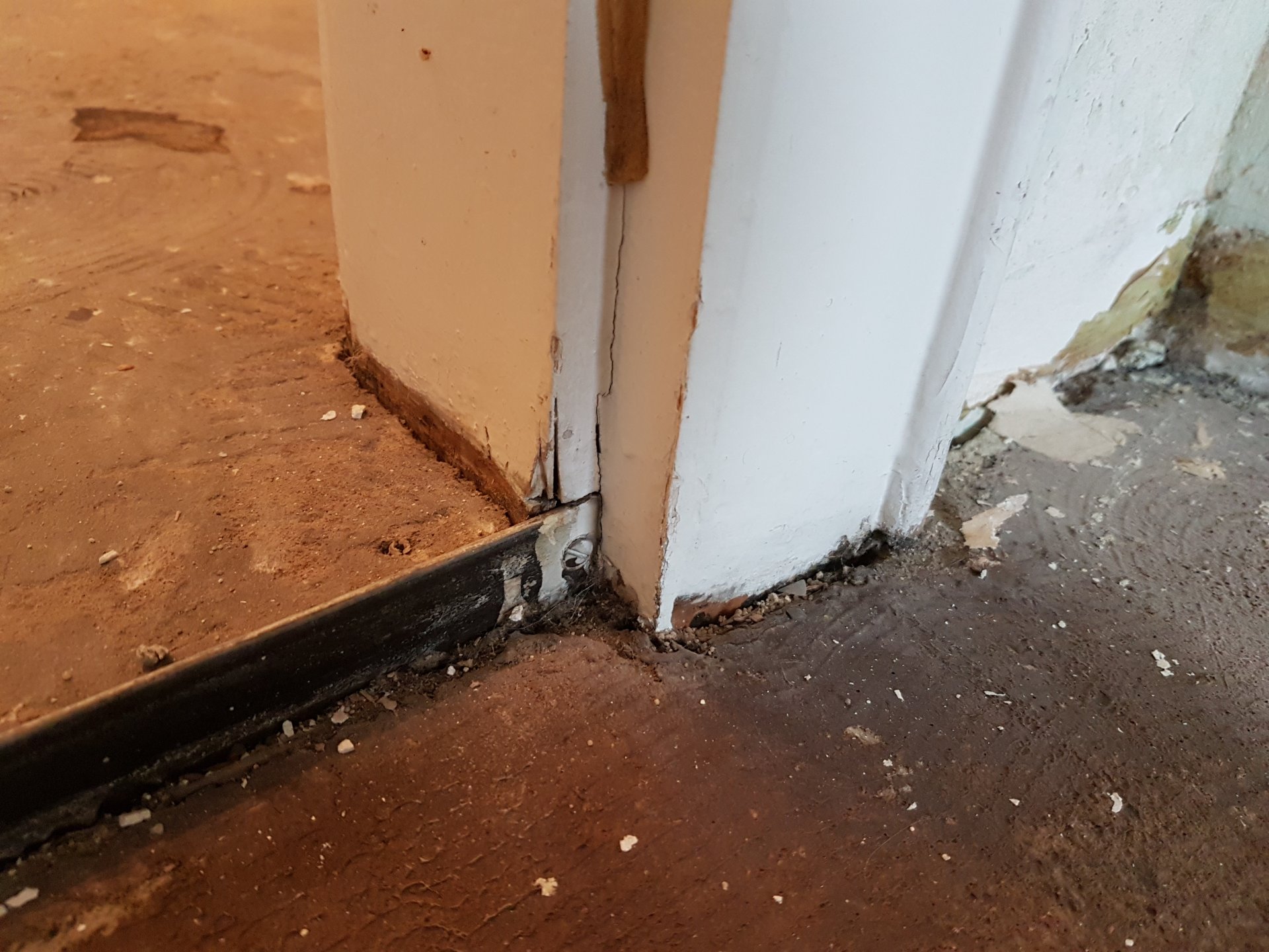

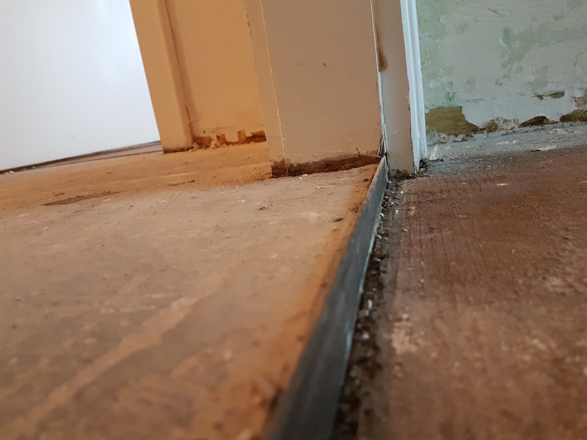

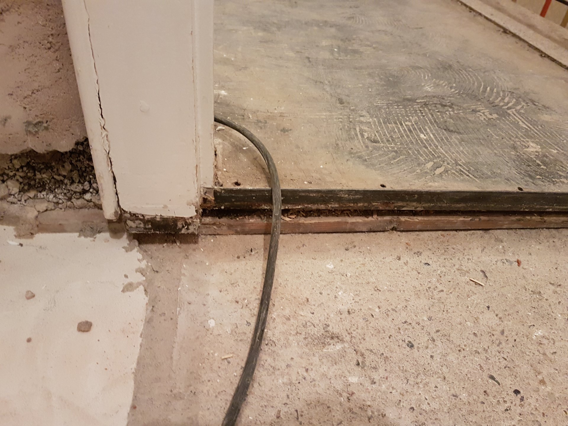

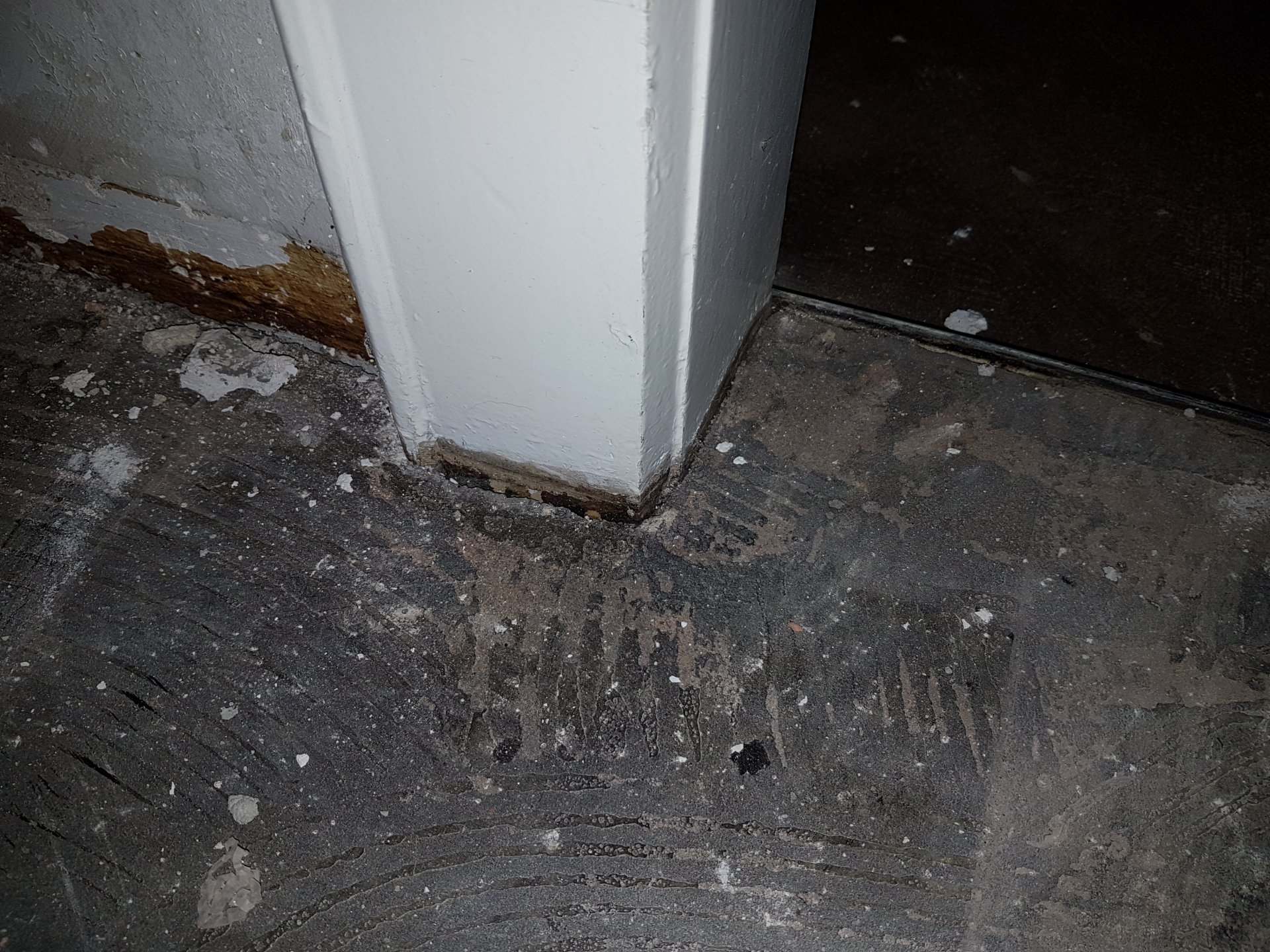

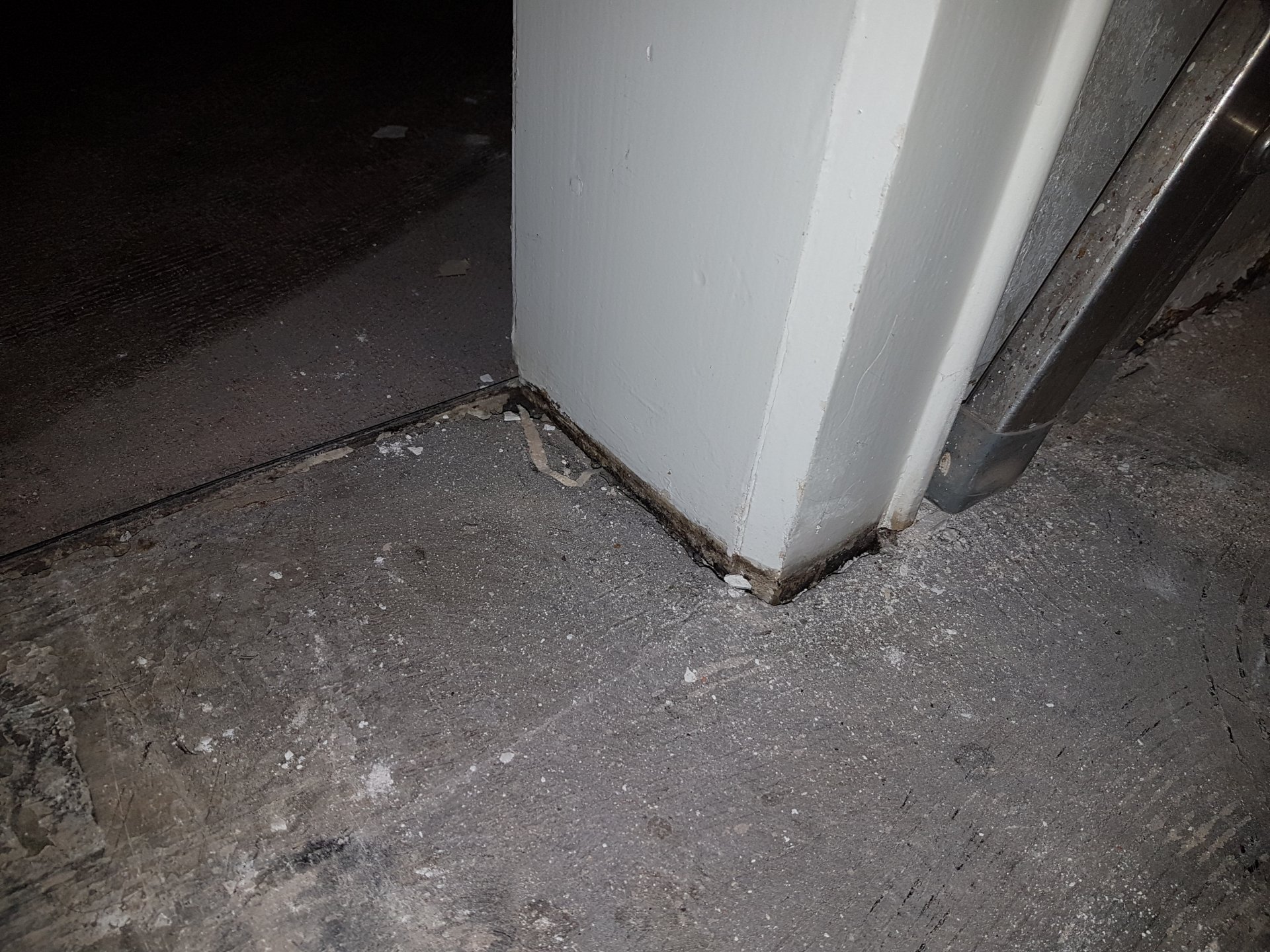

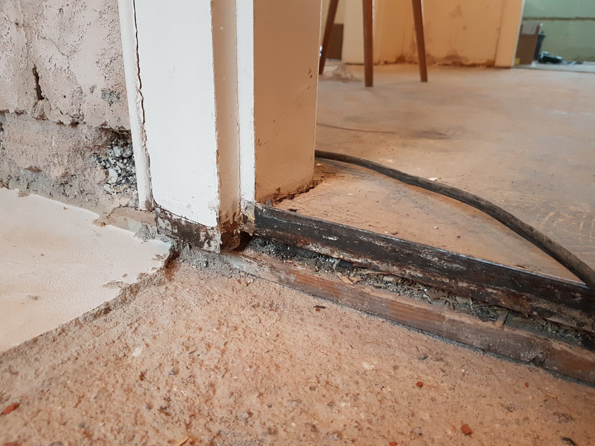

    wir renovieren einen Altbau aus den 60ern, die Zargen der Zimmertüren gehen bis auf den Rohfußboden, anschließend wurde der Gussasphaltestrich auf einer Schüttdämmung (Sägespähne?) mit einer Schrenzlage dazwischen eingebracht.
    Unten an der Zarge ist ein L-Profil aus Stahl verschraubt, welches in Richtung Estrich ragt, der Rand Gussasphaltestrichs liegt also auf dem L-Profil auf
    Die neuen Türen inkl. Zargen werden erst ganz am Ende der Renovierung montiert und die neuen Zargen sollen, wie heute üblich, auf dem Rohfußboden enden.
    Wie geht man hier bei der Entfernung der alten Zargen vor, ohne den vorhandenen Estrich zu beschädigen?
    Ist es besser die komplette Zarge zu entfernen oder diese bündig auf dem Estrich abzusägen und das unterste Stück im Estrich drin lassen?
    Falls komplett raus, was mache ich mit den Löchern, welche dann anstelle der alten Zarge im Estrich sind?
    Was ist mit den L-Profilen? Die L-Profile einfach im Estrich drin lassen und links und rechts mit dem Winkelschleifer abflexen?
    Wie würde eine fachgerechte Umsetzung aussehen?
    vielen Dank für euere Hilfe!

    Ich würde die Zarge einfach auf Estrichhöhe abtrennen und dann die neue Tür/Zarge einbauen. Kurz und schmerzlos.

    Sehe ich genauso, würde aber bei einer solch großen Sanierung mal eine Schadstoffprobe vom Gussasphalt an ein Prüflabor schicken. Vielleicht sind dann alle weiteren Überlegungen ja hinfällig, weil der Estrich raus muss.
