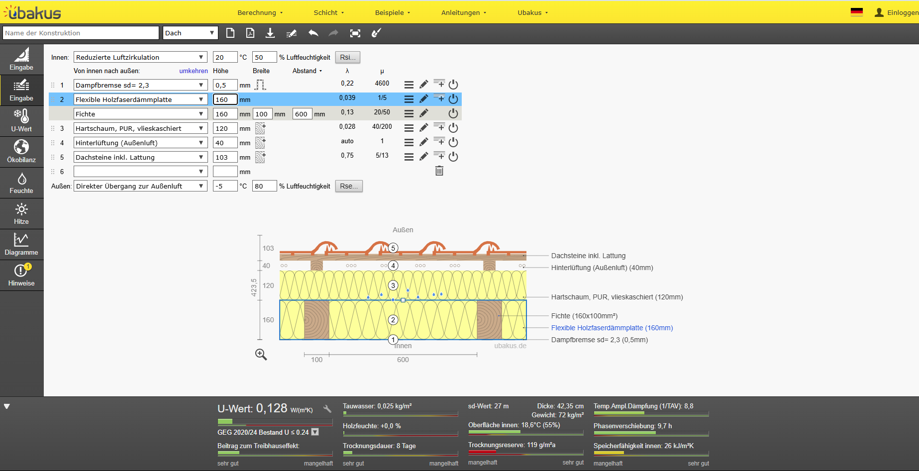

    Da die alte Glaswolle bei uns sehr kaputt und löchrig war, haben wir uns entschieden, diese zu entfernen. Wir haben ein Pfettendach mit Kehlbalkendecke. Bisher waren die Schrägen bis in den First sowie die Kehlbalkenlage mit 12cm Rollisol alukaschierte Glaswolle gedämmt. Obendrauf Spanplatten lose verlegt.
    Dachaufbau aktuell relativ simpel: Ziegel, Lattung, Sparren 15cm. Es existiert leider keine Unterspannbahn. Der Innenraum (Schrägen, Kehlbalkendecke) soll mit Traglattung und Gipskarton neu verkleidet werden.
    Unser Plan wäre folgender gewesen:
    12cm Holzfaser (feuchteunempfindlicher) mit 3cm Hinterlüftung für etwaige eindringende Feuchtigkeit. Dampfbremse bis an die unterseite Mittelpfette. Spitzboden bis First ebenfalls 12cm Holzfaser und Dampfbremse von oberseite Mittelpfette bis in den First. Etwaige Risse luftdicht verkleben. Die Kehlbalken würde ich zwecks Schallschutz dann von oben zusätzlich mit Holzfaser füllen, sofern erforderlich.
    Unere Gedanken dabei waren: die Mittelpfette ist bei uns durchlaufend, d.h. die Sparren liegen oben auf und die Kehlbalken dazwischen. Somit wäre ein Anschluss meiner Meinung nach relativ einfach darzustellen, da keine Durchdringungen abgeklebt werden müssen. Wenn ich den Spitzboden kalt lasse müsste ich an allen Innenwänden die Dampfbremse festmachen, und hätte noch das Problem mit der Flankendiffusion und der Bodenauszugstreppe. So habe ich etwas mehr Kosten für Dämmmaterial, aber das ist bei der Größe dann auch vernachlässigbar.
    Geplant ist das Dach in den nächsten 10 Jahren zu erneuern, und dann mit Aufsparrendämmung die Dämmung auf den aktuellen Stand zu bringen sowie eine Unterspannbahn einzuziehen. Wir finden, das etwaige Zwischenlösungen jetzt (Aufdoppelung, Unterspannbahn zwischen Sparren tackern) den Aufwand somit nicht wirklich wert sind.
    Spricht etwas gegen das Vorgehen?

    Bevor Ihr irgendwas macht, würde ich mir erstmal Gedanken machen, wie die Ausführung bei der Dachsanierung gemacht wird. Welche Werte sollen denn erreicht werden und mit welchem Material? Kurz mal durchgespielt. Es wird jetzt eine Holzfaserdämmung eingebracht und dann später etwas überdämmt, damit das Gefach bei der Sanierung vollkommen gefüllt ist, als dann ca 15-16cm. Bei der Sanierung soll ein förderfähiger U-Wert von 0,14 W/m2k erreicht werden, mit einer Holzfaseraufsparrendämmung. Um diesen Wert zu erreichen müsste diese dann ca 160-180 mm dick sein. Das wäre ein Zusätzliches Gewicht von mind. ca 30-35 kg/m2.
    Kann der Dachstuhl dieses hohe zusätzliche Gewicht halten? Seit euch erst im klaren, wie die Ausführung bei der Dachsanierung gemacht werden soll und dann kann man das Material und die Ausführungsart der "Zwischenlösung" auswählen. Im dümmsten Fall baut man sich sonst nur Probleme ein, die man später nur schwierig lösen kann.

    Bei erster 1 Variante erreicht man den U-Wert von 0,14, bei 2 Variante nicht! Da kommst da nur auf ca 0,17. Um bei der 2. Variante zu bleiben benötigst du mind. 140mm Aufsparrendämmung. Diese Konstruktion wird aber dann preislich total unaktraktiv gegenüber der reinen Aufsparrendämmung und das zusätzliche Gewicht der Holzfaserplatten darf man nicht unterschätzen. Bist du noch in einem Bundesland mit PV-Pflicht, wird das statisch dann sehr interessant.
    Deshalb jetzt sauber den späteren Aufbau planen und dann so ausführen, damit wie beim Vorredner beschrieben nicht zu Katastrophe kommt, oder lieber die paar Jahre mit der alten Dämmung warten und somit kein Geld verschenken.

    Vielen Dann für den Input. Ich verstehe eure Punkte, aber was habe ich denn konkret für Alternativen?
    Fakt ist, die Dämmung im OG ist draussen. Ergo ist neu zu dämmen. Fakt ist auch, dass ich nur von innen rankomme, und wenn ich dämme, muss ich eine Dampfbremse/-sperre verwenden. Da bleiben mir ja letztendlich nicht viele Optionen übrig. Mein Gedanke mit Holzfaser und feuchtevariabler Dampfbremse (Intello Plus) war ja, dass ich in Bezug auf Feuchtigkeit das optimale aus der Situation raushole (ggfs. Hitzeschutz verbessere) und später nur noch von außen ranmuss. Die Alternative wäre gewesen, das ich jetzt alles so lasse, später aber die Dampfbremse sub-top verlegt werden müsste, was auch nicht das Wahre ist. Einen Tod werde ich sterben müssen, da das Geld für eine Dachsanierung (61 TEUR zzgl. PV-Pflicht) einfach nicht da ist.

    Dann spiel doch mal etwas mit Ubakus.de herum. Dann siehst du relativ einfach, was passt und was nicht. So zum Beispiel:
