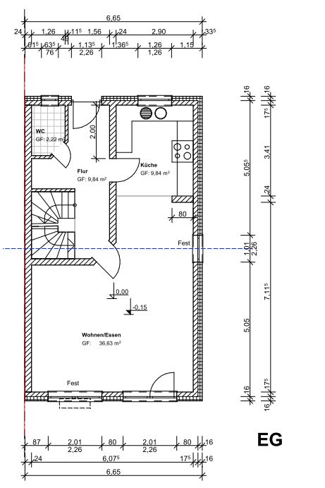

    lt. EnEV ist ja jeder Raum bei einer FbHz über ein separaten Thermostat zu regeln.
    Wie verhält sich dies allerdings bei einer offenen Küche ? (s. Beispielgrundriss).
    In der Küche (an der Eingangstüre Flur/Küche) wurde ein Thermostat verbaut (an diesem hängen auch die Stellmotoren für die FbHz des Wohnzimmers). im Wohnbereich nicht. Lt. Plan ist das Wohn-Esszimmer ein sep. Raum, - aber Papier ist bekanntlich geduldig und durch die offene Küche verteilt sich die Wärme ja sowieso.
    Wie wird die EnEV zur ERR hier ausgelegt ?

    Wie die EnEV hier auszulegen ist, weiß ich nicht.
    Ich gehe pragmatisch an solche Fragestellungen ran. Es muss funktionieren.
    In Deinem Falle sehe ich den ERR an der Küchentür deplaziert an.
    Der Hauptaufenthaltsbereich dürfte der Wohnbereich sein und dort wäre der ERR auch repräsentativ.
    In der Küche gibt es viel zu viele Störgrößen.
    Ich würde den Regler sogar auf die Bänderseite neben der Wohnzimmertür legen lassen, wenn das noch möglich ist, oder sogar an die Stirnwand zwischen die Fenster.
    Raumregler müssen nicht wie Lichtschalter ständig begrapscht werden. Die sollten dort hängen, wo die Menschen sich aufhalten.

    Für mich ist das ein Raum mit unterschiedlichen Nutzungsbereichen.
    1x ERR, den aber im Wohnbereich.

    Vielen Dank für die bisherigen Antworten.
    Ändern kann (will) man nichts mehr. Es geht hier rein um die Auslegung der EnEV (Heizungsbauer sagt 1 Raum also 1 ERR, Bauherr sagt 2 Räume)

    HB hat den besseren Riecher.
    Ich schließe mich dem Fuchs an.
    ERR in/an der Küche bzw. direkt neben der Tür ist nicht so berauschend. Sinnvoller wäre eine Position im Wohnbereich, vorzugsweise an einer Stelle wo ein Fremdeinfluss nicht zum Tragen kommt, also nicht so, dass direkt die Sonne darauf scheinen kann usw. usw.
    An diesem Thermostat werden dann alle FBH Kreise im Wohn-/Essbereich angeschlossen inkl. Küche.

    Dem widerspreche ich nicht. Denkbar wäre auch links neben der zugangstür in´s Wohnzimmer, müsste weit genug von den Fenstern entfernt sein, und man kriegt eher den Mittelwert des Raums. An der Außenwand hätte ich früher Bedenken gehabt, aber bei heutigen U-Werten ist auch die Oberflächentemperatur von Außenwänden nicht mehr so kritisch.
