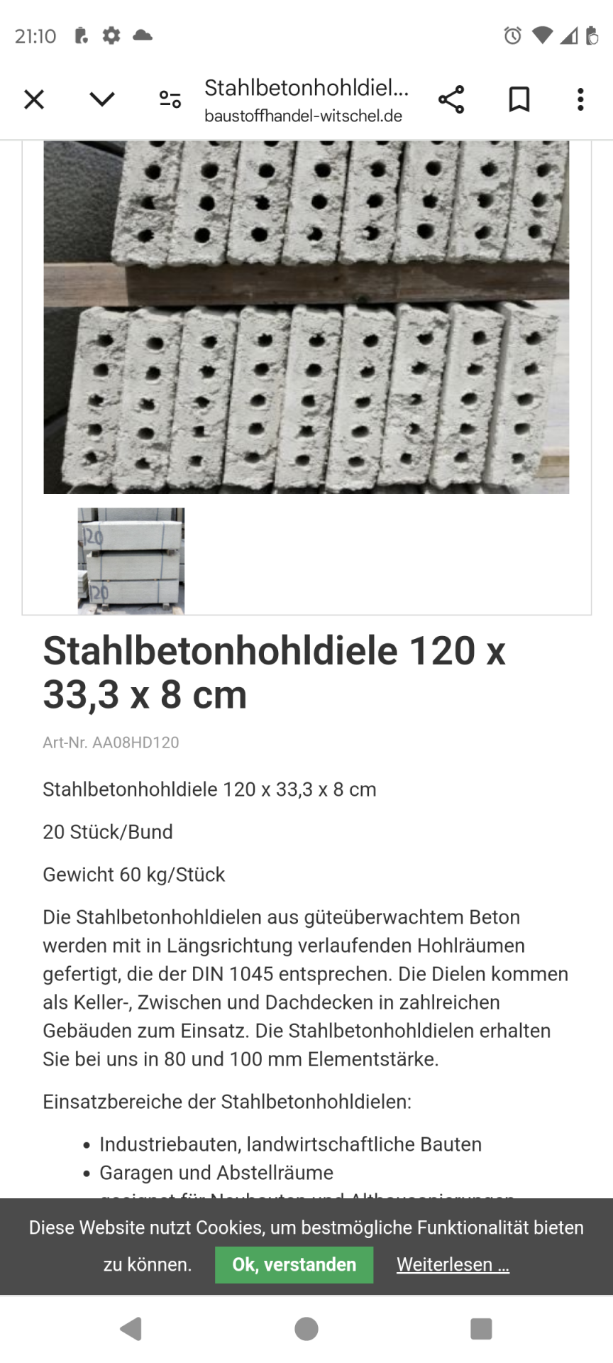

    sah ich jetzt nicht unbedingt als Ausschluss für die mit 122 x 63 cm
    SIL gefällt das.
  7. SIL
    10.880
    4.220
    Stimmt die gibt es ja auch in so Mini , stellt sich dann nur der Frage nach Stützung , da kannst fast auch gleich schalen.
