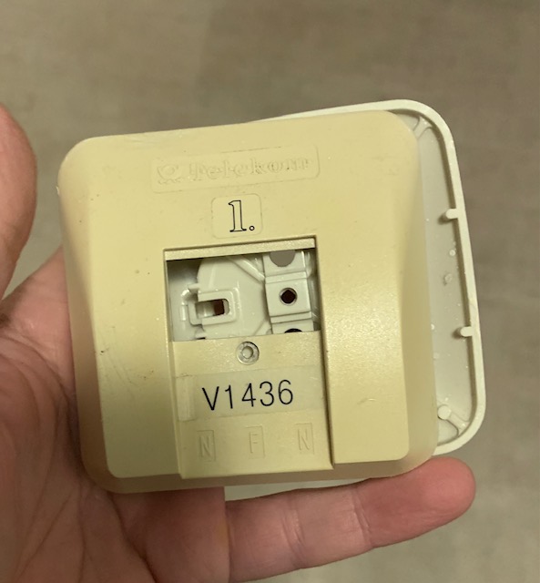

    kurze Frage: Ich habe hier in ? Wie gesagt, möchte nur die Abdeckung austauschen...einer vermieteten Wohnung eine ziemlich ramponierte Telekom-Telefondose und möchte gerne nur die Abdeckung ersetzen. Weiß jemand, wo man diese Dosen neu bekommen kann - oder welche Ersatzabdeckung passend ist? T-Dose.jpg
    Danke.

    Man darf als Vermieter im Zuge der Neuvermietung auch mal was investieren, was den Standard hebt.
    Oder du sprühst das ganze Teil einfach mit Mattlack weiß an.

    Ne neue TAE-NFN-Dose kostet weniger als ein „Ersatzteil“ (das es wohl eh nicht gibt), ich meine unter 5€, und die zwei Drähte bekommst evtl. auch Du angeschlossen. Kannst ja bei der alten Dose kucken wie… Toi toi toi!

    Früher gab's die Dinger auch kostenlos im Telekom-Laden, wenn man nett gefragt hat. Das war allerdings eher so Ende der 90er / Anfang 2000. Sonst für 3,45 EUR in Jeff Bezo's Gemischtwarenladen oder für ein paar Euro mehr im Baumarkt.

    Bitte die Dose komplett tauschen. Falls dort DSL genutzt wird, wirkt der Austausch von musealer Anschlusstechnik manchmal Wunder.

    Danke euch. Also kann ich jede beliebige TAE-Dose verbauen, gibt also nichts zu beachten hinsichtlich der N-F-Codierung? Sorry, bin Elektro-Laie

    In Zeiten von VoIP gibt es sowieso nur noch einen Anschluss an der TAE, da hängt der Router dran. Eventuell vorhandene Analoggeräte werden dann am Router angeschlossen. Also reicht eine Dose mit einem Steckplatz (ist dann in der Regel F, sollte dem DSL-kabel aber egal sein). Beim Anschluss der Drähte kann man nicht viel falsch machen, kuckst du bei der alten Dose ab.

    Spielt eigentlich keine Rolle, aber wenn du eine NFN nimmst, machst du nichts verkehrt. Relevant ist bei DSL nur der F in der Mitte.

    Nur aufpassen bei N-FN, die haben zwei getrennte Sätze Anschlussklemmen. Da sollte aber auch markiert sein, welche Klemmen zum mittleren F gehören.

    1. TAE mit PPA setzen sonst hast du später bei Störungen Verzögerungen und die automatischen Prozesse funktionieren nicht komplett
    den Deckel würd ich mal in die Spülmaschine tun vielleicht reicht das schon.
    Sonst Deckel einfach weiß lackieren (ausgebaut/separat)
