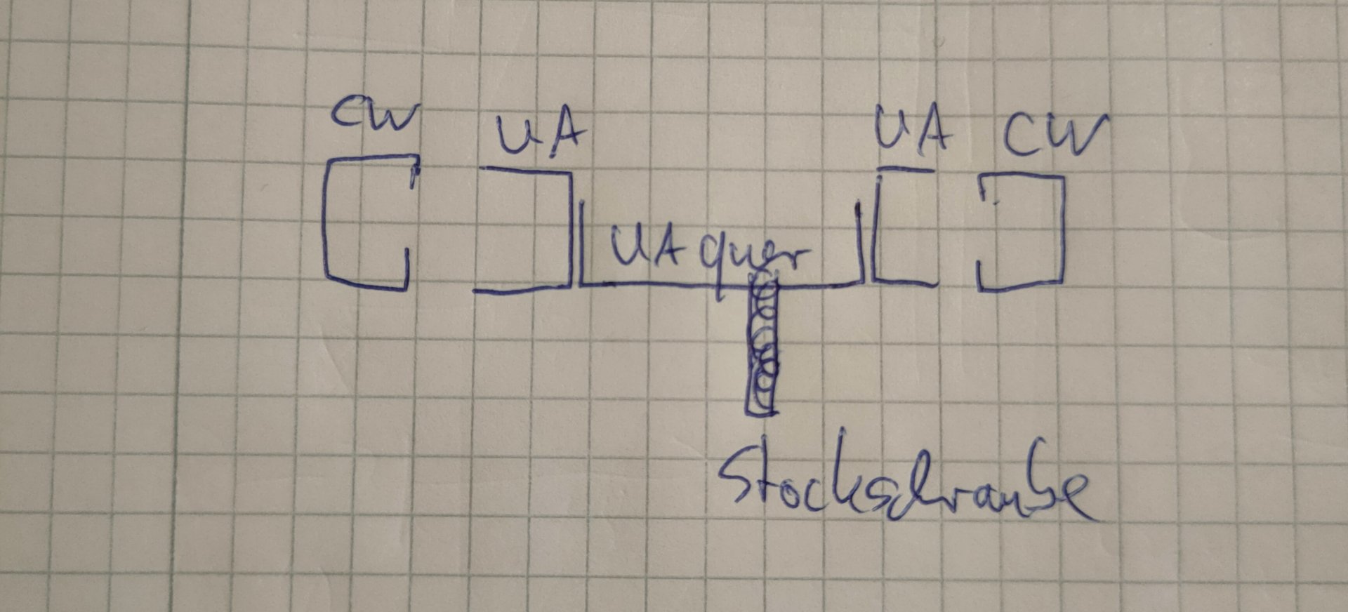

    ich möchte verschiedene Trennwände mit dem System Knauf Trockenbau erstellen. Für Türen und sonstige Aussteifungen sind die Profile UA vorgesehen.
    Als Alternative stelle ich mir ein Ständer-Profil CW-dB mit innen liegendem Kantholz 50 x 95 vor (s. Skizze).
    Abgesehen vom Preis (CW = 6,80, UA = 18,50 beim BAUHAUS) erscheint mir auch die Verarbeitung mittels meiner Konstruktion einfacher zu sein.
    Was meint Ihr dazu?

    Lieber Kollege,
    -UW-Profile 2x in geplanter Wandlänge (Boden und Decke)
    -CW-Profile je nach Plattenbreite und geplanter Wandlänge
    -ggf. Türsturzprofil und zwei UA-Profile in Raumhöhe
    -Anschlussdichtbänder nicht vergessen
    warum nicht im System bleiben, bzw. wo ist die Erfordernis für deine alternative?

    Je nach Türblattgewicht kann er auch im System bleiben, nur ein CW 100 ( bis 40 Kg ) oder ein geschachteltes CW, die Konstruktion mit dem Kantholz wird auch nur für Leichte TB gewählt, mehr aber auch nur zur Aussteifung . Holz als Türaussteifung in der Wand verringert den Schallschutz geringfügig.
    Der Trockenbauer hat sich an die Herstellerrichtlinien zu halten, diese schreiben die Türprofile vor.
    Bei einer Holzständerwand kommt auch kein UA Profil zur Anwendung.

    Mir fällt gerade ein: ich könnte natürlich auch einfach noch ein UA-Profil zwischen die beiden seitlichen UA-Profile mittels Anschlusswinkel montieren, statt Kantholz. Ein UA müsste eine Gewindestange doch eben so stabil tragen wie eine Kantholz, oder?
    Das quere UA dann mit Winkeln an die senkrechten UAs.
    Oder statt dessen das quere UA mit der 50mm Seite nach oben/unten, und die Stockschraube dann einfach durch die 40mm Flanken des queren UAs?

    Was soll die Gewindestange für einen Sinn haben?
  7. #7 Maape838, 15.10.2022
    Maape838
    Maape838
    25.06.2015
    1.901
    742
    Elektroinstallateur
    15xxx
    Da soll bestimmt der Waschtisch ran
