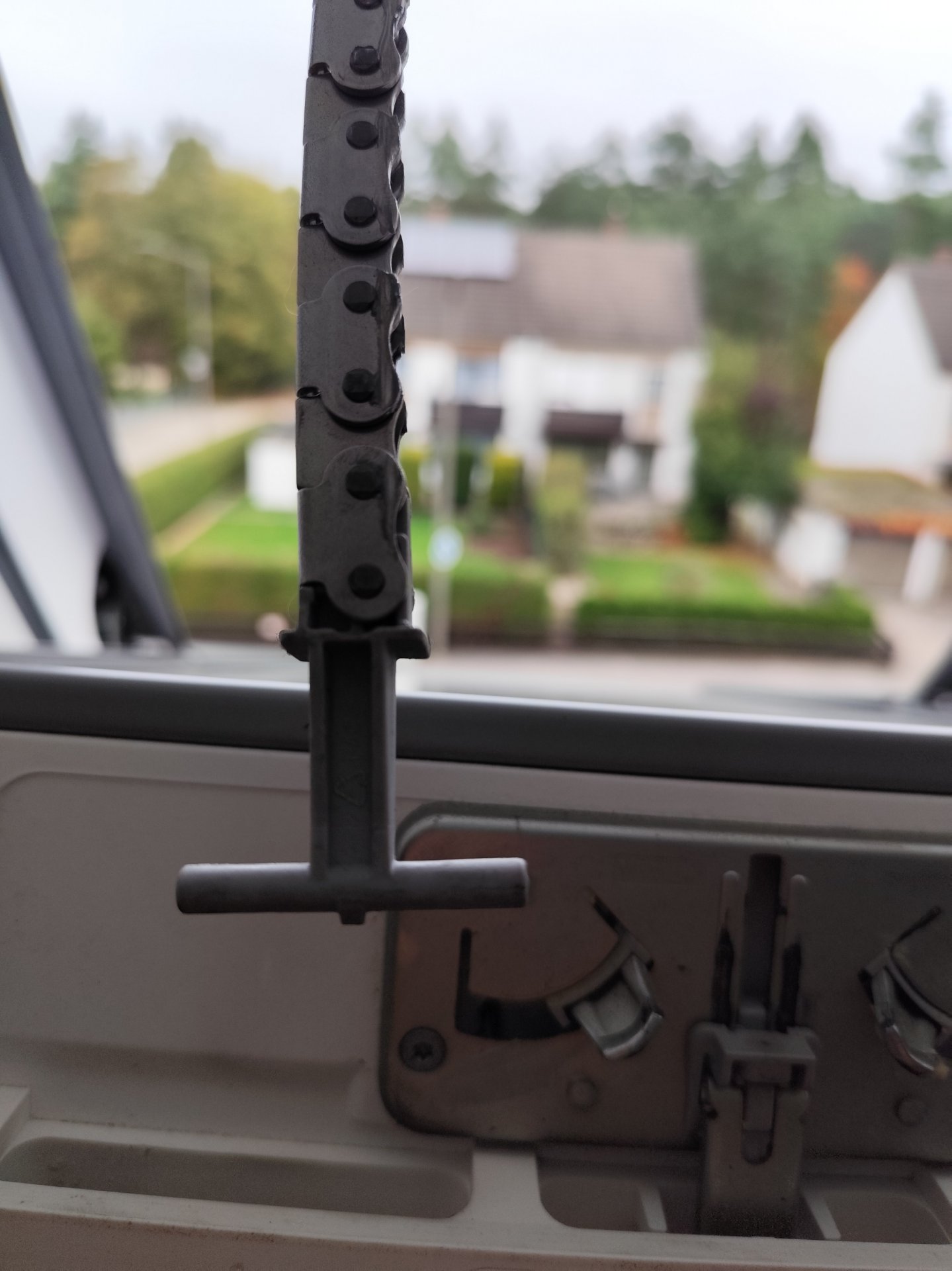

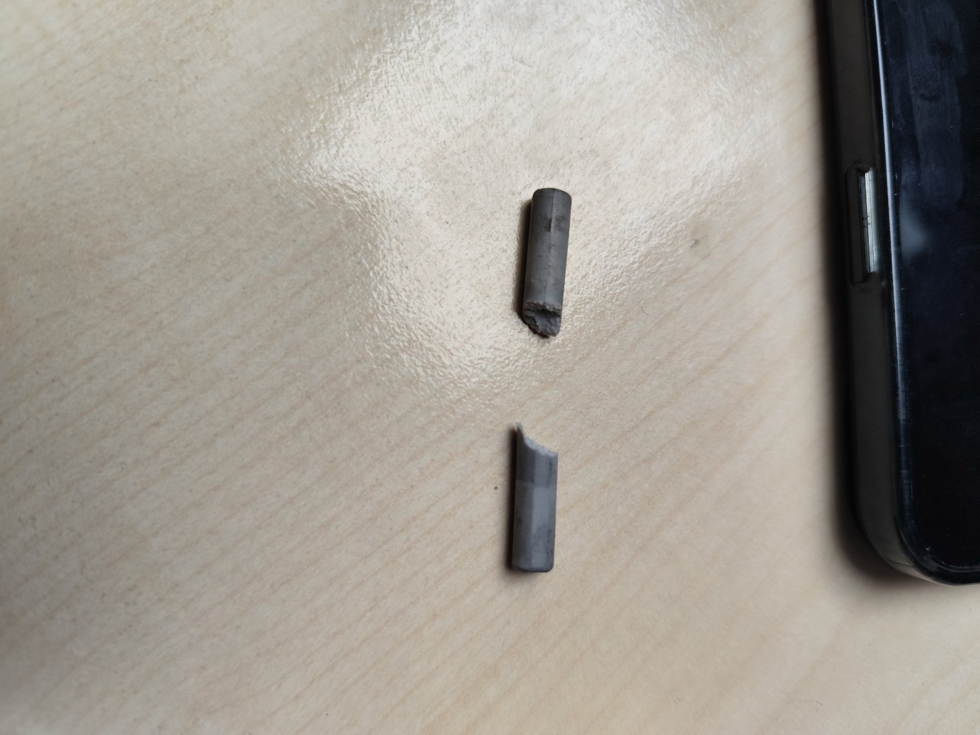

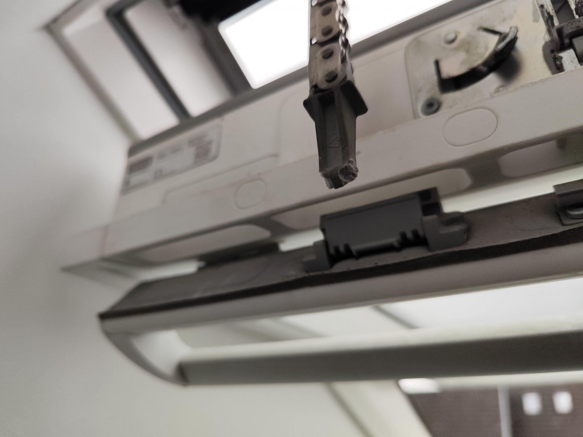

    ich habe 5 VELUX Fenster mit Elektroantrieb im Einsatz. Bei einem der neueren (4 Jahre alt, GGU) sind zwei Zapfen von der Halterung vorne am Kettenantrieb gebrochen. Das Fenster öffnet noch. Durch den fehlenden Anker, schließt das Fenster aber nicht mehr. Gibt es das Teil als einzelnes Ersatzteil? Wie heißt das im Fachjargon?
    Kennt jemand einen Grund, warum es bereits nach 4 Jahren ausfällt? Der EInbau erfolgte durch einen Zimmermann, der das öfters macht. Bilder anbei.
    Wie kann man den Anker von der Kette entfernen? Ist der nur gesteckt?
    Danke für Tipps.

    ist das Kunststoff oder Zinkdruckguss?

    Hi, es ist ein wertiger Kunststoff. Habe inzwischen EINEN Lieferanten gefunden. In GB... Gesamtkosten 27 EUR.
    Ebay item Nr. 274908063400
    Der Haken ist mit einem Stift quasi vernietet. Wie eine Fahrradkette. Muss mal schauen, wie ich den alten Stift rausbekommen. Ein Lieferant in der EU wäre mir lieber...

    Vermutlich mit einem Kettensprenger für Motorradketten. VELUX wird da das Rad nicht neu erfunden haben.

    Nein, leider nicht. Genau dieses Einzelteil ist in keinem Katalog. Ich habe den Service angeschrieben mit Bildern. Ich warte, ob es einzeln lieferbar ist. VG

    Der Velux Support hat sich gemeldet. Ersatzteil gibt es nicht einzeln. Wahlweise kann ein Velux Monteur kommen und das Ersatzteil mit Spezialwerkzeug tauschen, oder ich soll mir einen neuen Motorkaufen (was vermutlich günstiger ist...) unglaublich... schade.

    Das Spezialwerkzeug ist ein Ausdrückwerkzeug für Ketten. Und das Teil ist so zerbrechlich, dass es regelmäßig kaputt gehen dürfte.
