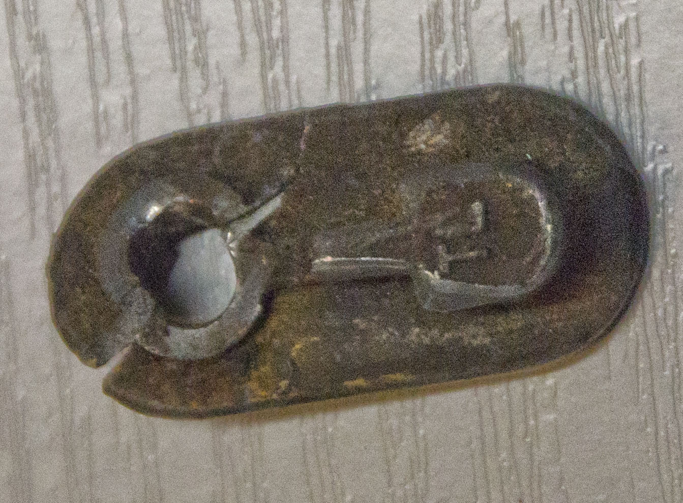

    Weiß jemand, wo ich für diese Fenster Ersatzteile bekommen kann.
    Eine DK-Tür lässt sich nicht mehr in Kippstellung bringen, weil
    unten am Rahmen etwas gebrochen ist (weiß nicht, wie man das nennt).

    Siegenia Kippriegel TL / Googlen Neu / Ebay Gebraucht
