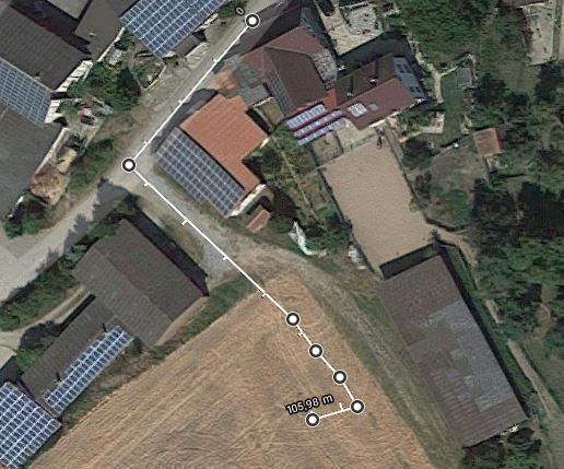

    Hallo liebe Leute,
    wir möchten gerne Bauen und haben ein wenig lang Übrig ;)
    jedoch ist dies 100 Meter vom Erschlossenem Grund entfernt.
    Das bedeutet :
    Der Kanal, Strom, Telefon usw endet.
    die Frage wäre nun Wieviel kostet das in Etwa.
    ( wir wägen ab ob nicht Bauplatzkauf günstiger kommen würde )
    eine Asphaltierte straße breite ca. 3 meter ( mit einem Feldweg vergleichbar. ) müsste man auf 40 meter Aufgraben und leitungen / Kanal weiterverlegen.
    und dan nocheinmal 60 meter in unserem Schotterweg.
    Eine ungefähre schätzung auf 5k +/- würde uns schon reichen.
    Danke

    Nur mal so als Anhaltspunkte aus verschiedenen älteren Rechnungen:
    Tiefbauarbeiten (ausgraben und wieder verfüllen) ca 30 Euro pro cbm
    Für den Straßenbau selbst:
    Unterbau+Schwarzdecke ca 100 pro qm
    Tiefbord ca. 20 pro lfdm
    Brandschutz, Anfahrt für die Feuerwehr berücksichtigen ! (Kurven usw)
    https://www.akbw.de/fileadmin/downl...srecht/Merkblatt594-VwV-Feuerwehrflaechen.pdf
    Wasser/Abwasser/Elektro kannst du bei deinen Stadtwerken alles anfragen, am besten genau die Situation beschreiben, denn wenn du selber den Graben machst, und Strom+Wasser gleichzeitig verlegt wird, wird es sicher günstiger.

    Die Erschließungskosten solltest Du mit 1.000 EUR pro Meter rechnen, da passt die Schätzung von MoeGTS ganz gut. Wir haben diesen Preis für Gas/Wasser/Strom und Abwasser sogar etwas überschritten (bei 60 Metern).

    500 Euro pro Meter Abwasserkanal ist entweder Abzocke oder Innenstadtgebiet wo alle möglichen Zusatzkosten und Schwierigkeiten noch dazu kommen.
    Graben und verfüllen hatte ich als Referenz ca 30 Euro / cbm.
    Das war aber ein kleinerer Auftrag und schlechte Bodenverhältnisse.
    Bei 100x1x1 Meter wären das ca. 3000 Euro.
    Und das ist schon GUT kalkuliert als Festpreis.
    So einen Graben kannst du an einem Tag schaffen.
    Dann wären wir bei Graben+Verfüllen bei ca. 20 Stunden Gerät und Arbeiter.
    Wenn du auf Regie (oder selber mietest/machst) 60 Euro pro Stunde Bagger+Arbeiter ansetzt, dann könnte es auch wesentlich weniger werden.
    Strom (Beispiel STW Schwäbisch Hall):
    Grundpreis 2000 EUR
    100m Leitung 130 EUR
    Kernbohrung 150 EUR
    Kein BKZ unter 30 kW 0 EUR
    -Rabatt für Eigenleistung Erdarbeiten 1200 EUR
    = 1100 EUR für Elektro
    Wasser(Beispiel STW Schwäbisch Hall)
    Grundpreis 2500 EUR
    100m Leitung 160 EUR
    Kernbohrung 160 EUR
    BKZ Annahme 1000 qm und zweigeschossig bebaubar 2200 EUR
    -Rabatt für Eigenleistung Erdarbeiten 1400 EUR
    = 3600 EUR für Wasser
    Abwasser (Annahme gleiche oder geringere Kosten wie Wasser) = 3600 EUR für Abwasser
    Telekom ca 1000 EUR
    Strasse ist das teuerste, kann bis zu 35000 EUR werden inkl evtl. nötige Kurven usw.
    Komme ich auf 47000 EUR bei 100 Meter somit 470 / Meter mit definitiv Luft nach unten.
    Kann nur empfehlen insbesondere für den Straßenbau konkrete Angebote einzuholen und
    für Elektro, Wasser, Abwasser bei den zuständigen Stadtwerken bzw. Gemeinde !
