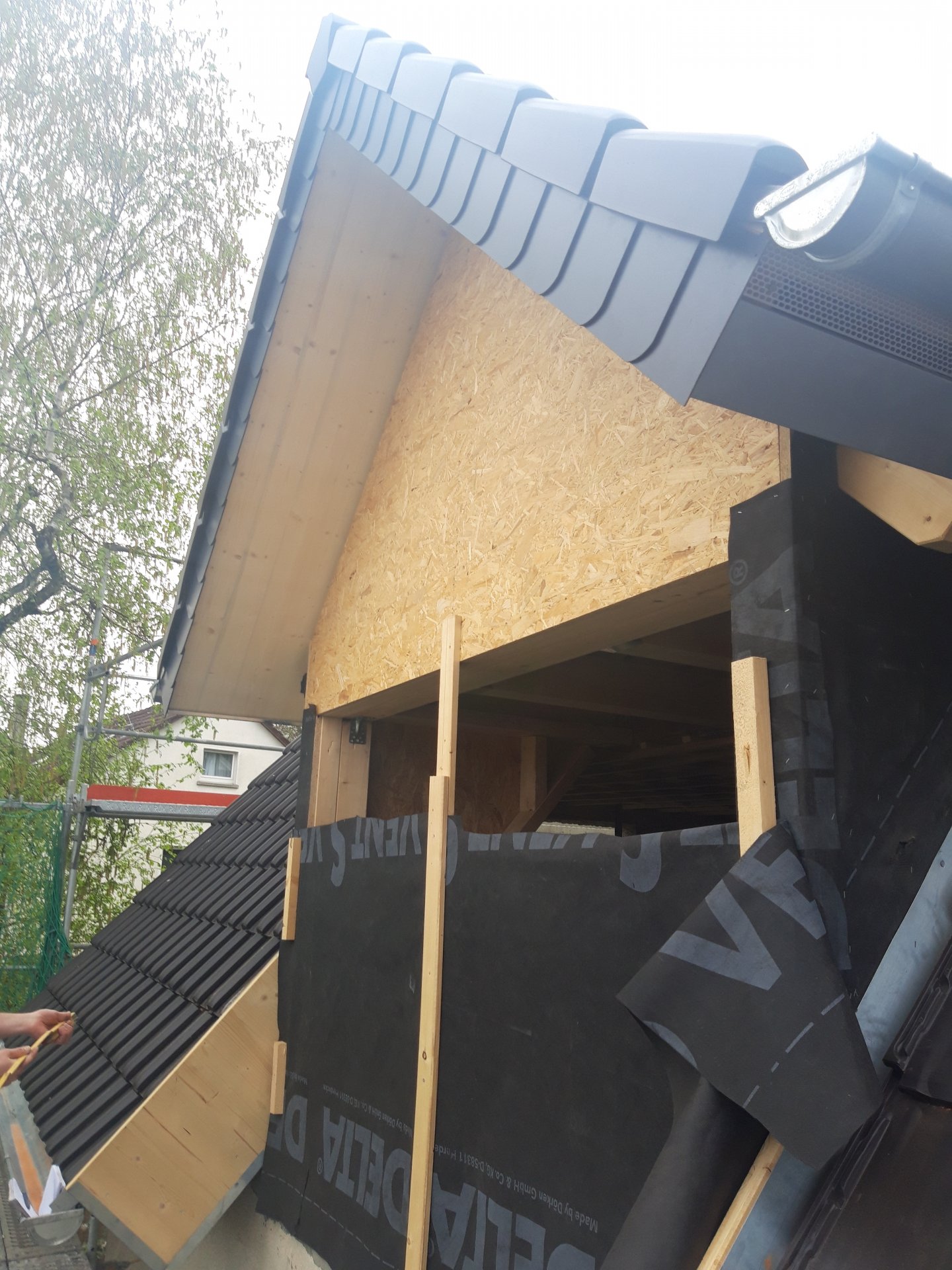

    Hallöle ihr Lieben,
    Der Zimmermeister sagt wir sollen erst die Gaube dämmen und verputzen von außen, danach kommt das Fenster rein.
    Der Fensterbauer sagt erst das Fenster dann dämmen etc.
    Was nun? Nächste Woche kommt das Gerüst weg und erst wieder eins wenn gedämmt wird.

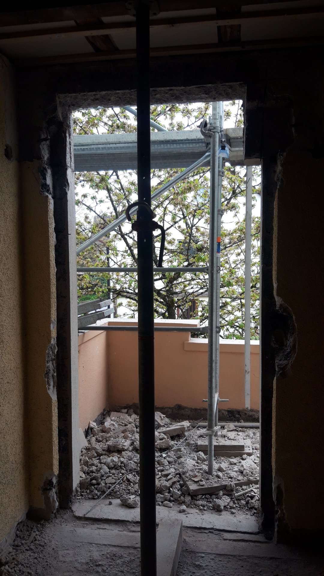

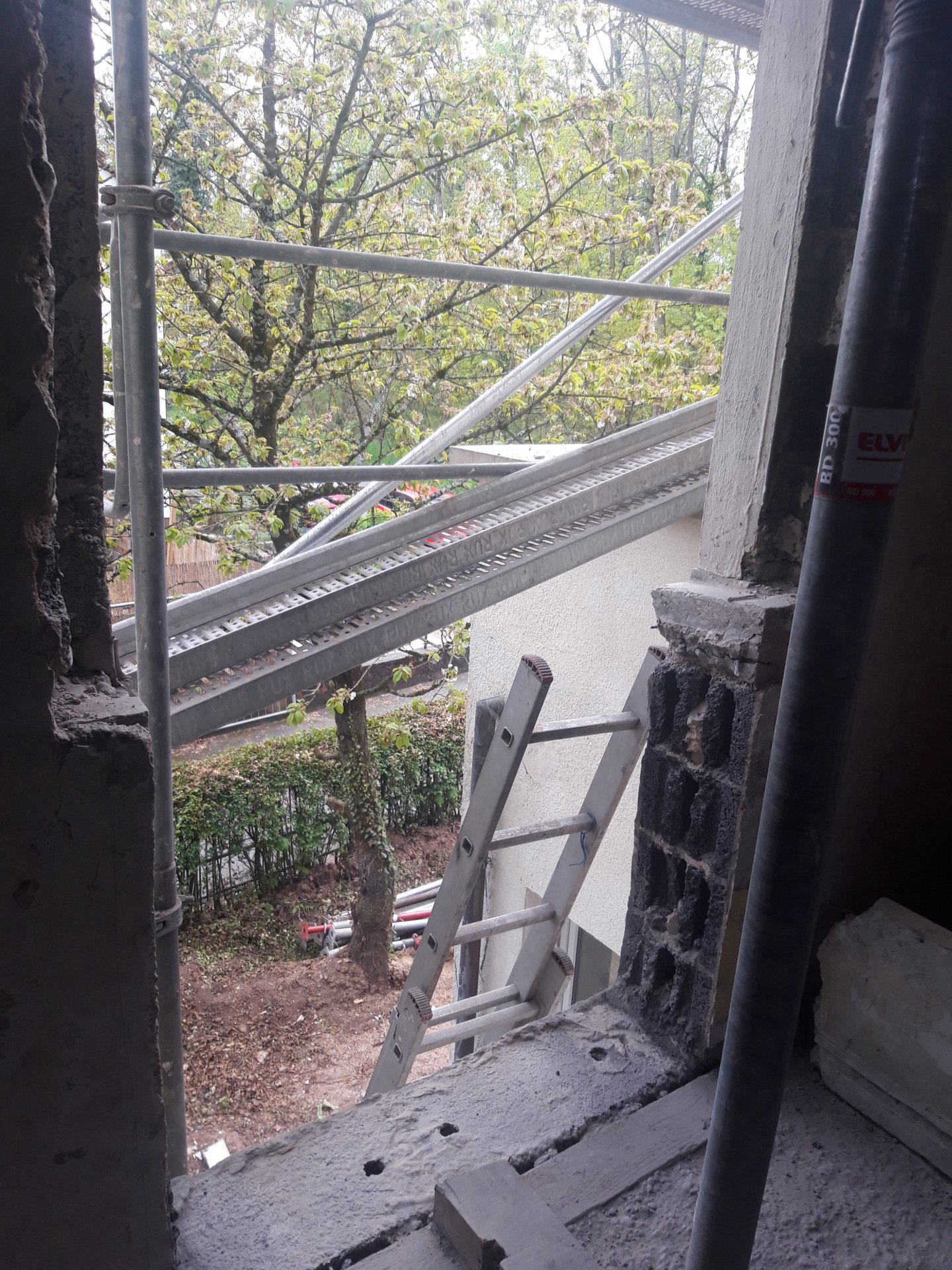

    Noch ziemlicher Rohbau da dieses Gewerk nicht hinter her kommt. Anbei ein Bild des momentanen Zustandes. Wann die Fassadendämmung kommt kann ich nicht sagen, da ich jemand neues suche. Der Rohbauer wollte x Sachen machen und liefert nicht.
    Fenster sind soweit drin außer genau in der Nähe der Gaube hat der Rohbauer die Öffnung für die Balkontür nicht gut geliefert... breite soll 100 cm Ist nur an einer Stelle gegeben, Rest 110 cm. Habe Einbau abgesagt.
    Die selbe Tür gleicher Stock, anderes Zimmer hat nicht die richtige Höhe... siehe Bild

    Nun dann abplanen als Wetterschutz, auch die ungeschützten Platten vom Zimmerer und vor Verputz/Dämmung die Fenster einbauen - es ist eher schwierig zur Zeit Putzer/WDVS zu bekommen, viel Erfolg bei der Suche.

    Oder macht es Sinn zumindest die Backen der Gaube zu dämmen mit 2 cm Styropor und zu verputzen? Dann müsste ich nur die Vorderseite der Gaube schützen.

    Wenn dies geht natürlich, dagegen spricht nichts, was aber die Laibung am Fenster betrifft so ist das Forum ja gefüllt mit diversen Vorträgen zu Montage nach RAL, IFT etc dort würde ich noch absehen.
