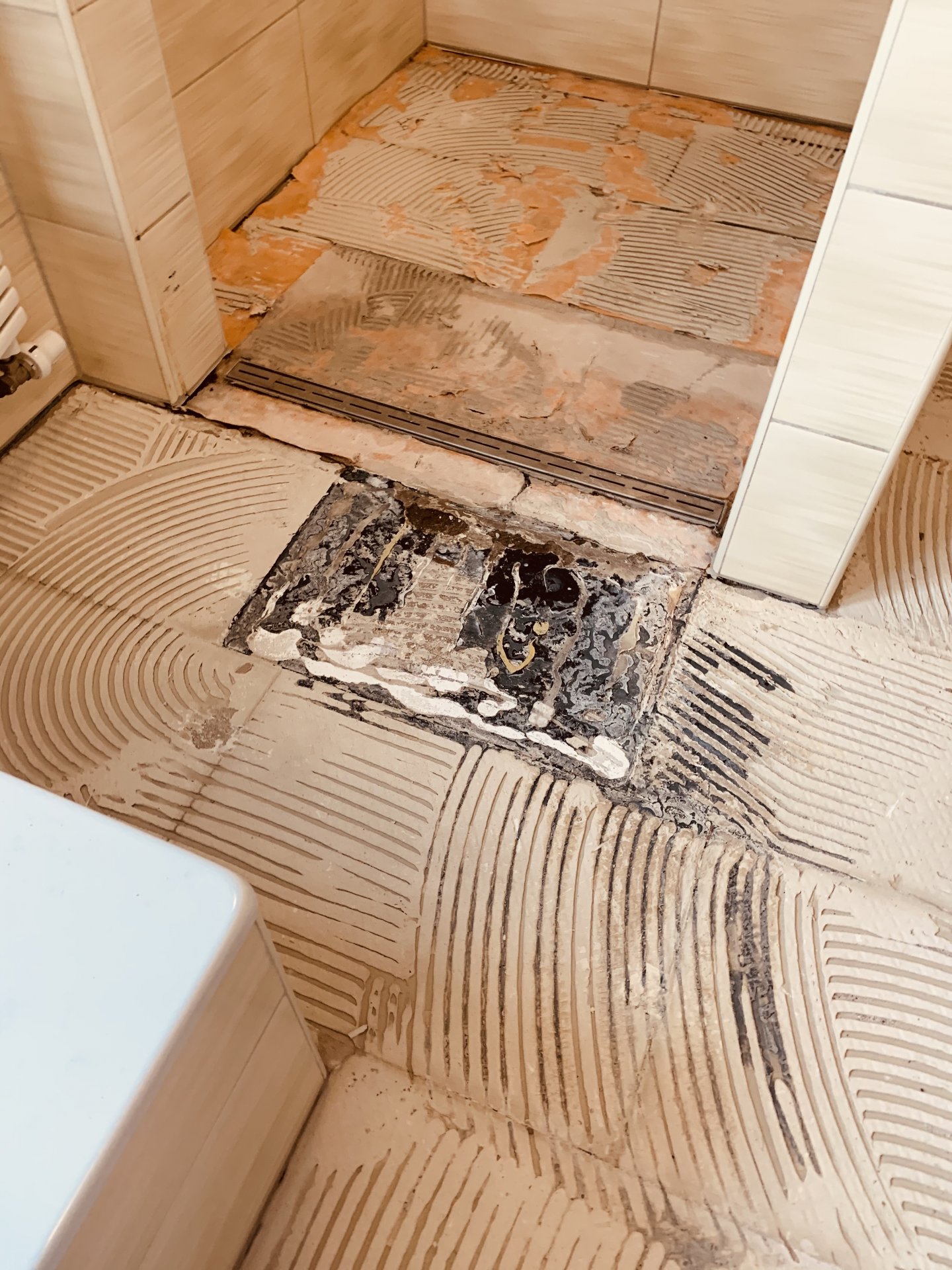

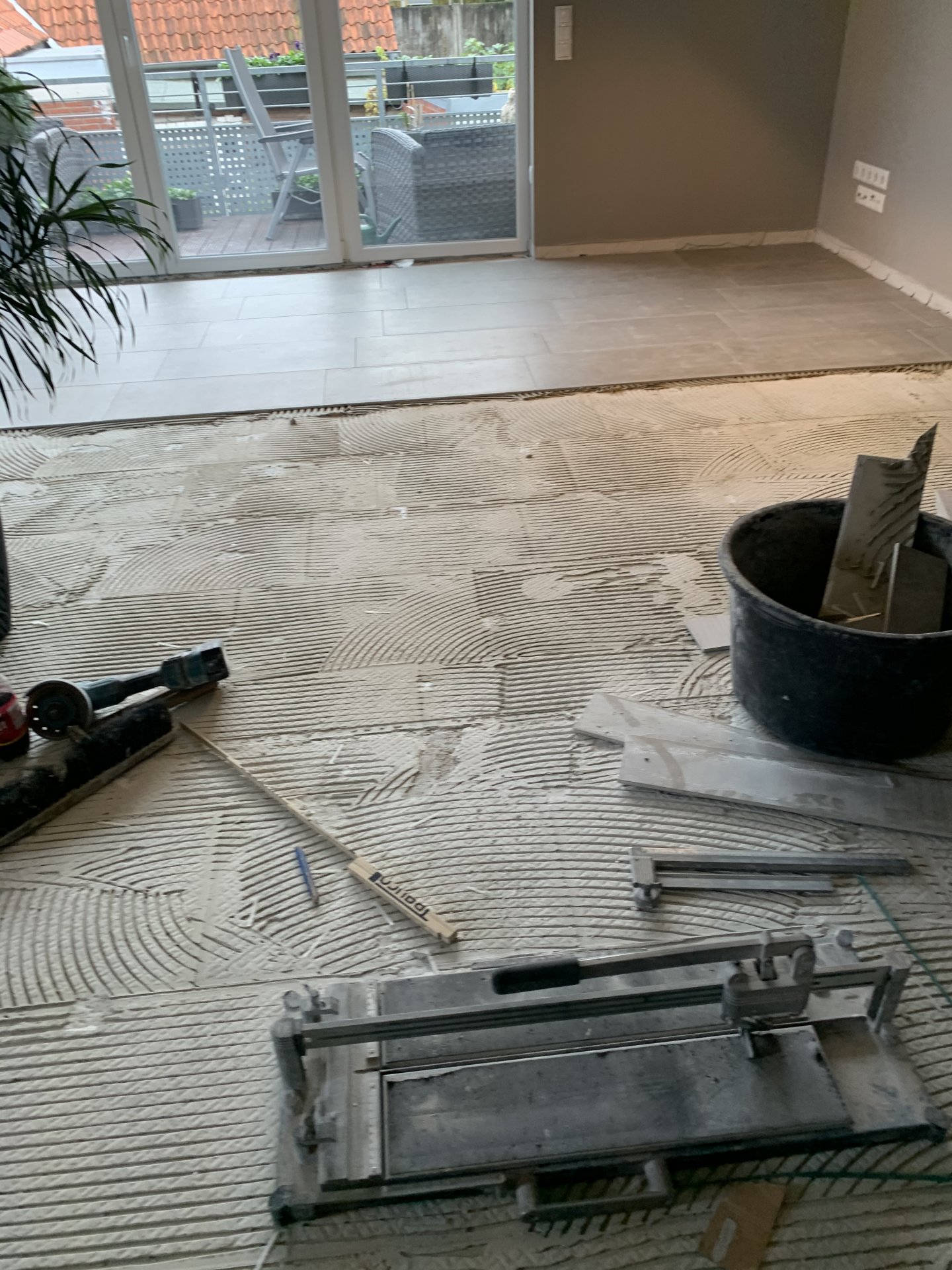

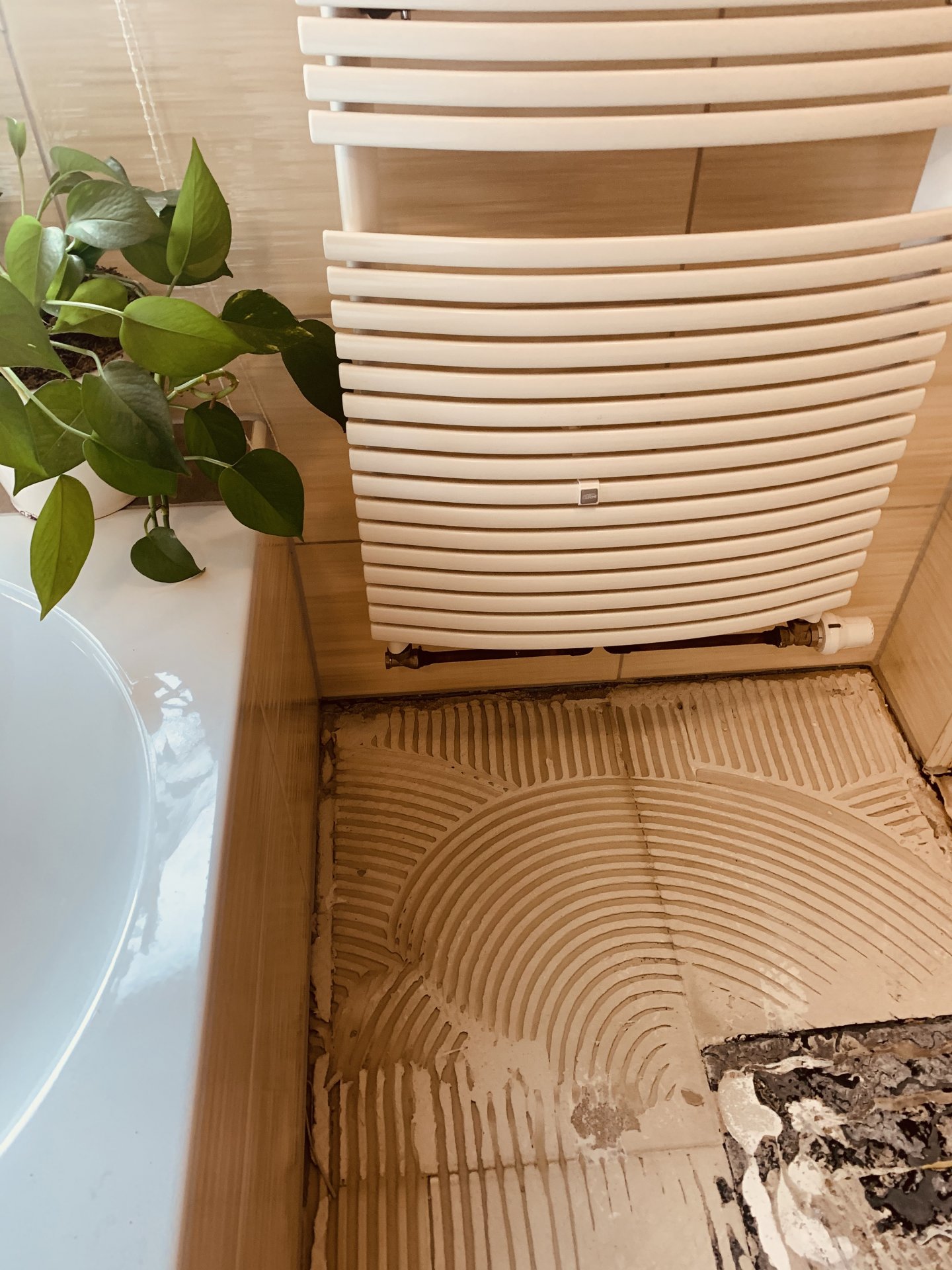

    Ich hoffe jemand kann mir helfen.Vor sechs Jahren kaufte ich eine Neubauwohnung und ca.ein Monat später merkte ich das viele Fliesen hohl waren und auch durch die Bodenheizung mit der Zeit immer hohler wurden.Der Bauherr und Fliesenleger akzeptierten es nicht und wollten es nur unterkleben.Es kam vor Gericht und Nach sechs Jahren habe ich gewonnen.Jetzt wohne ich seit einer Woche im Hotel und es läuft wieder schief.Nachdem komplett alle Fliesen raus waren fiel mir auf das es ein schwarzen Schimmel Befall im Badezimmer gibt.Nach mehrfachem bitten und Email Verkehr ignorierte der Fliesenleger mich und legte wild drauf los! Erst kam die Ansage das ich nicht täglich kommen soll um Fotos zu machen und dann kam noch die Ansage das ich 3 Tage nicht die Wohnung betreten darf wegen den abschleif arbeiten,was sie aber tatsächlich nicht machten!Alte Fliese raus,neue rein fertig! Ohne abzuschleifen!Jetzt meine Fragen zu den Bildern die ich hochlade.Geht es tatsächlich so eine große Fläche einfach Kleber drauf und Fliese ohne sich um den Schimmel zu kümmern?Welchen Abstand müssen die Fliesen voneinander haben?Wieviel mm Höhenunterschied dürfen Fliesen voneinander haben,wenn sie verlegt sind?Esrum legt msn in einem Raum Hochformat und in dem Nebenraum Querformat? Wäre dankbar für hilfreiche Informationen

    Wieso hat der Fliesenleger nach so vielen Jahren noch das Recht selbst nachzubessern? Sollte das nicht über Schadenersatz laufen - Er zahlt und sie beauftragen einen eigenen kompetenten Fliesenleger?
    Ohne den alten Fliesenkleber runter zu schleifen, wird der neue Fliesenbelag höher und die Anschlüsse klappen nicht mehr. Überzahnbildungen (Höhenversätze zwischen Fliesen) sind je nach Fliesenart in Barfußbereichen nur 1-1,5 mm zulässig.
    Wird der alte Fliesenkleber runtergeschliffen, so wird dabei i.d.R. auch das Flexband zwischen Wand und Boden sowie die Anschlüsse zur Bodenrinne beschädigt. Daraus folgt dann, dass man alles rausnehmen muss bis zum Estrich und auch die Verbundabdichtung unterhalb des Fliesenklebers inkl. aller Anschlussdetails neu hergestellt werden muss.
    Die von Ihnen beschriebene Sanierung würde ich als unsicher und unzureichend beschreiben.
    Der Wechsel der Verlegerichtung (von quer zu längs) stellt mindestens einen optischen Mangel dar, den Sie nicht dulden müssen.

    Bezüglich des Schleifvorgangs möchte ich widersprechen.
    Fachbetriebe können mit einer PKD-Scheibe bis auf einen Millimeter an die Wände anschleifen (Langsame geregelte Drehzahl, vorne offene Absaughaube..)

    Nein, geht nicht.
    Die Details des Wiederaufbaus sind jetzt erstmal unwichtig. Wichtig ist jetzt, dass der (blinde) Aktionismus gestoppt wird und eine vernünftige Schadensanalyse und Schadenssanierung (ersteres durch einen kompetenten Sachverständigen, letzteres durch eine spezialisierte Firma) auf Kosten des Verursachers in Angriff genommen bzw. erreicht wird, erst danach kann ein Fliesenleger den Wiederaufbau machen. Zusätzlich zum Sachverständigen sollte also auch schleunigst ein Fachanwalt kontaktiert werden....
