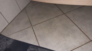

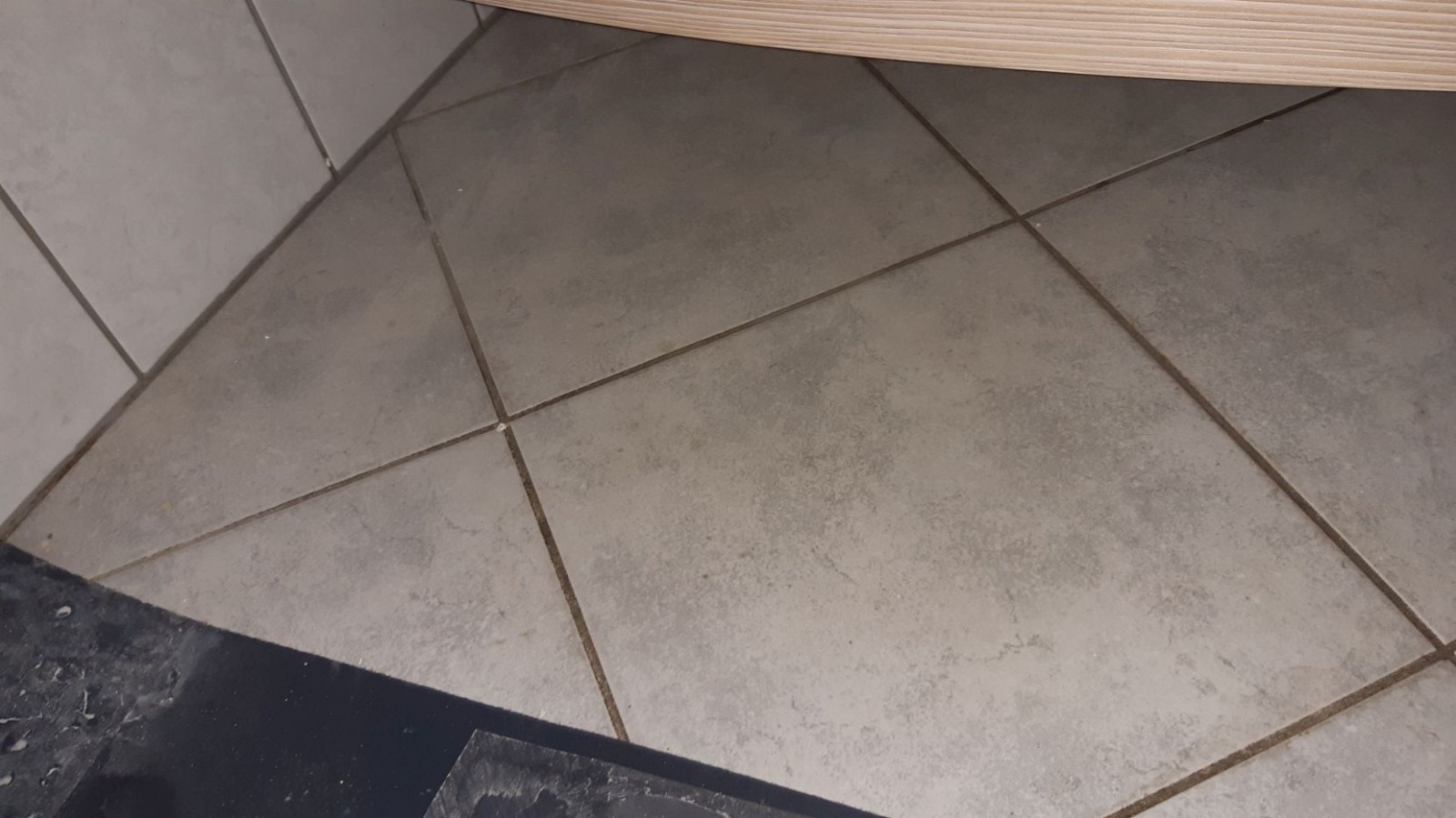

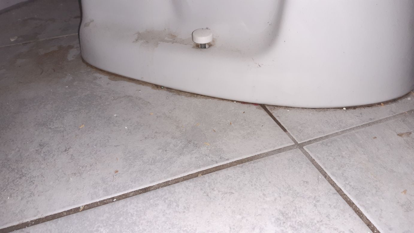

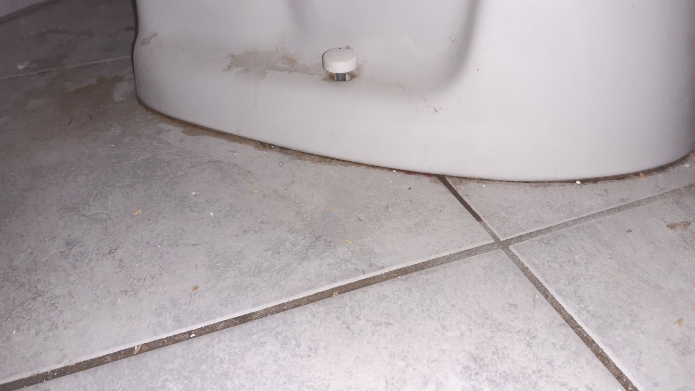

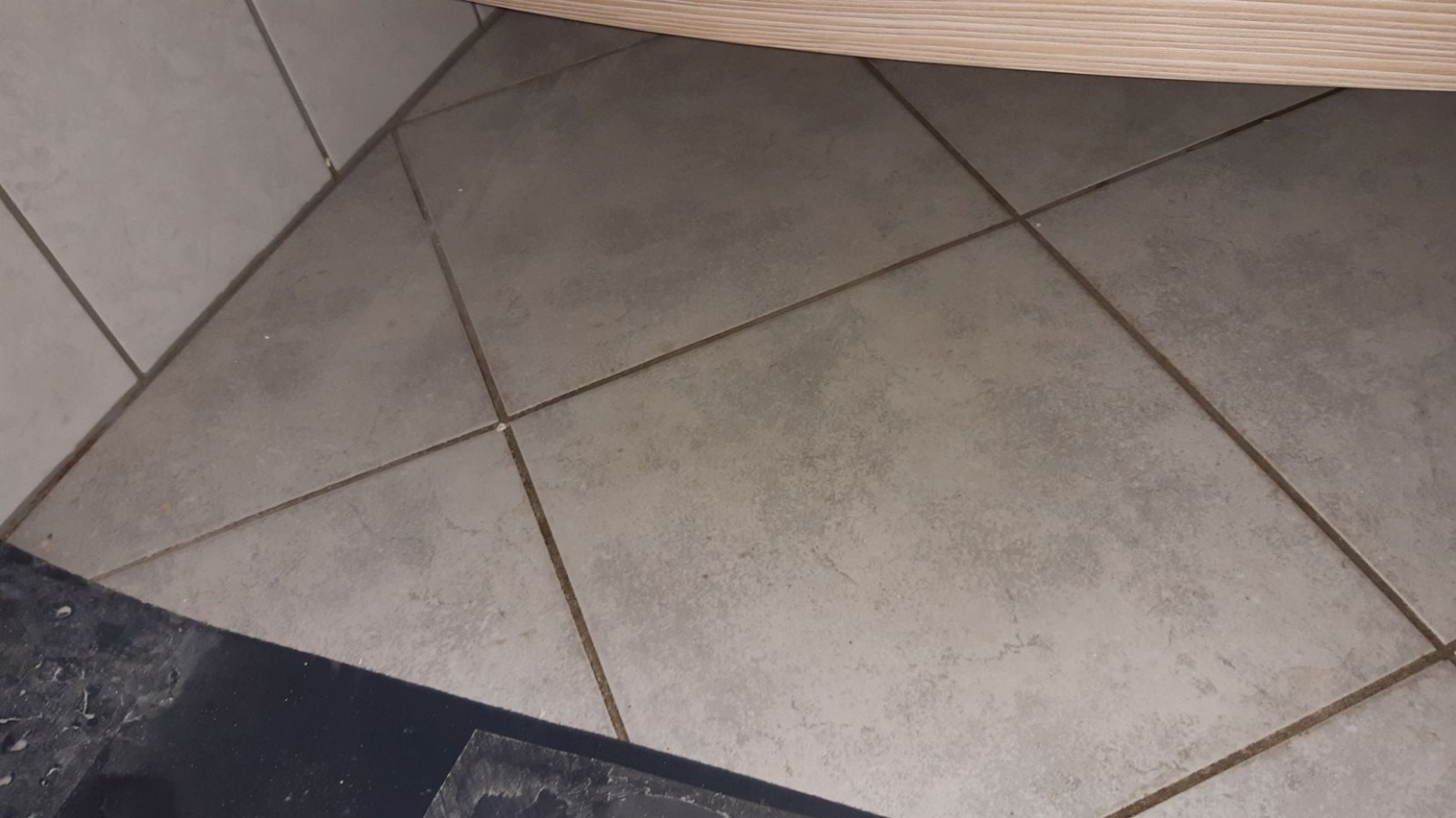

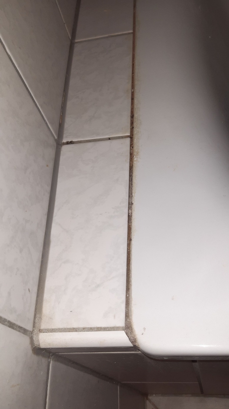

    ein Mieter hat leider nie geputzt und hat wohl permanent verlottert im Stehen gepinkelt, was man dem Foto von der Toilette und den Fliesen ansehen kann.
    Deshalb müsste die Toilette zur Reinigung demontiert werden und ich würde davon ausgehen, dass es eher sinnvoll wäre, zunächst das Klo zu demontieren und zu schauen, ob man die Fläche darunter überhaupt richtig sauber bekommt, oder ob dort direkt unter der Toilette auch die Fliesen ausgetauscht werden müssten.

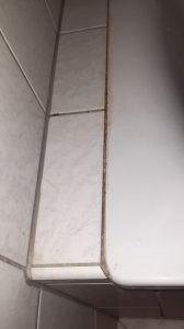

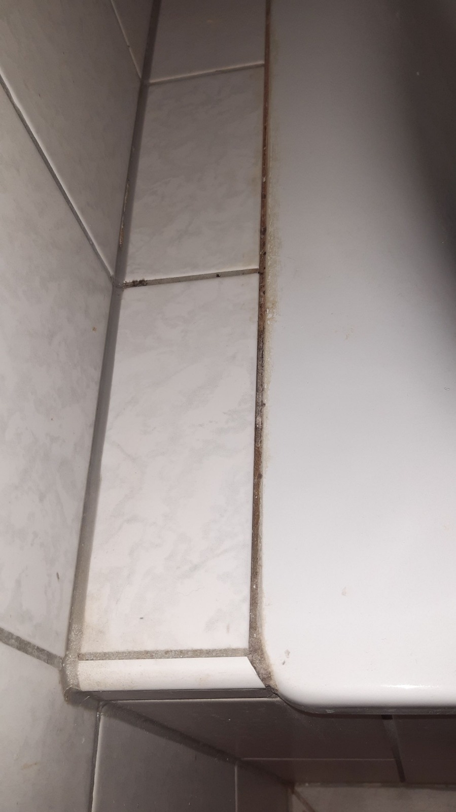

    Wäre es trotzdem wenn es krankheitsbedingt nicht anders geht auch ok, wenn erst der Fliesenleger zum allgemeinen Fugenaustausch kommt (da sind viele verisiffte Fugen wie man den anderen beiden Bildern entnehmen kann)
    Ich weiß Kaffeesatzleserei kann hier auch keiner betreiben, aber vielleicht hat jemand mehr oder weniger Erfahrung mit solchen Verschmutzungen unter Toiletten, denn ich befürchte, der Urin dürfte mit der Zeit unter das Klo gelaufen sein, so dass dort auch die Fliesen direkt am Klo ausgetauscht werden müssten, so dass erst das Klo demontiert werden müsste, dann die Fliesen ausgetauscht werden müssten, und dann das Klo wieder eingesetzt werden müsste, was organisatorisch/krankheitsbedingt momentan schwierig ist.
    Wie gesagt das ist eine Mietwohnung wo der Mieter gerade ausgezogen ist, bin nicht der Verursacher der Sauerei.

    Kauf für 56,- ein neues WC.
    Wem willst Du das zumuten?
    Ich denke da eher an einen Tatortreiniger unter Vollschutz.
    Kannst Du wenigstens die Kaution ziehen?

    Und wie sollte man die Sauerei am besten beheben?
    Erst Klo demontieren, dann den Fliesenleger die Fliesen darunter austauschen lassen und dann das neue Klo dran?
    Weil der Sanitärman ist momentan krank und kann erst nach dem Fliesenleger

    das wäre die Reihenfolge

    Dann schraub das Klo selber ab oder drück dem Flieseur einen Zwanziger extra in die Hand. Lass erstmal testen, ob die Fliesen mit scharfer Chemie wieder sauber werden. Vielleicht müssen nur Fugen erneuert werden.

    Was wäre denn ein geeignetes Chemieprodukt das seinen Zweck erfüllen würde ohne zu aggresiv zu sein?

    Alternativ Deine Bilder mal an eine Fachfirma für Gebäudereinigung schicken und fragen ob die helfen können. Vielleicht bekommen die das ja hin.

    Für wen oder was zu aggresiv?
    Mit Lavendeldufttinktur wirst Du die Sauerei nicht wegbekommen. Probiers mal mit Danklorix, ansonsten habe ich mir vor 10 Jahren mal ein paar Kanister verschiedener Reiniger von seifenbasiert bis säurehaltig, alles aber biologisch abbaubar, aus einer Fabrik in Dänemark mitgebracht. Bisher habe ich von Grafitty über Bitumen und Kugelschreiber bis Calcium alles weggekriegt.
    In jedem Fall gilt: Vorher an verdeckter Stelle auf Verträglichkeit mit dem Untergrund ausprobieren. Den Fliesen dürfte aber nichts passieren. Ist ja kein Marmor oder Terracotta. und die Fugen musst Du ohnehin machen.

    Putzfrau die in der Gastro tätig ist bestellen, wäre mein Tipp. Dann nochmal in Ruhe schauen.
    Würde fast meinen mit einem starken Reiniger und Essigreiniger bekommst du das schon mal 100x besser als es jetzt ist.

    „Antikal“ oder andere „scharfe“ Kalkreiniger, die lösen auch den Urinstein gut. Und vor allem stinken die sehr beruhigend scharf/chemisch, was man in der Situation ja zu schätzen weiß…
