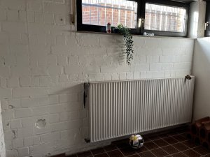

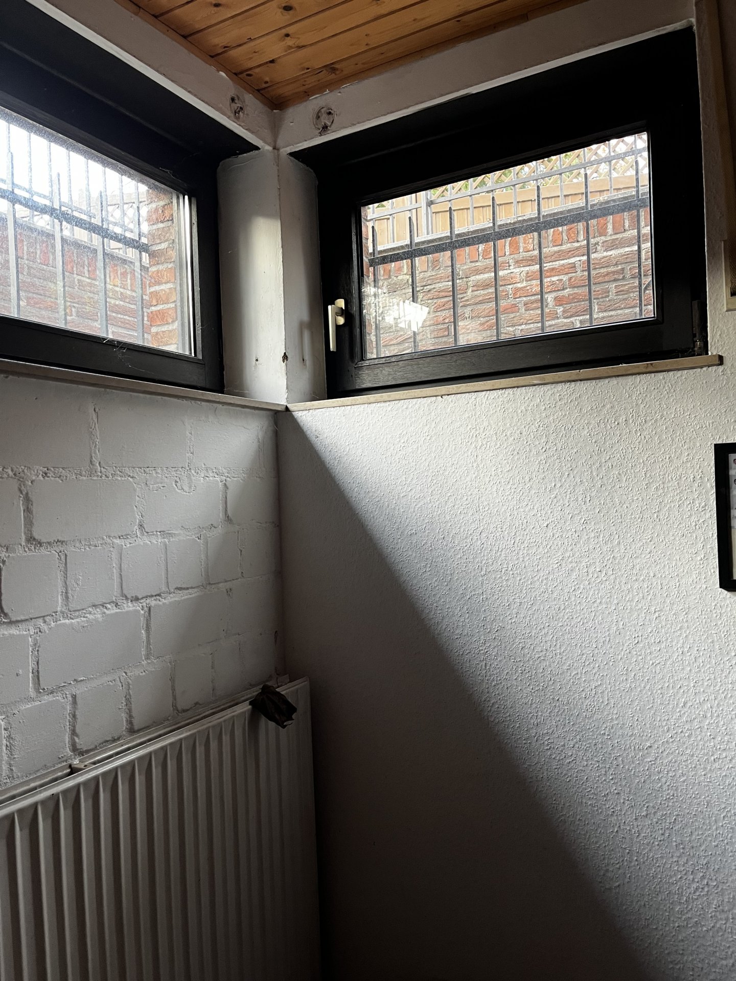

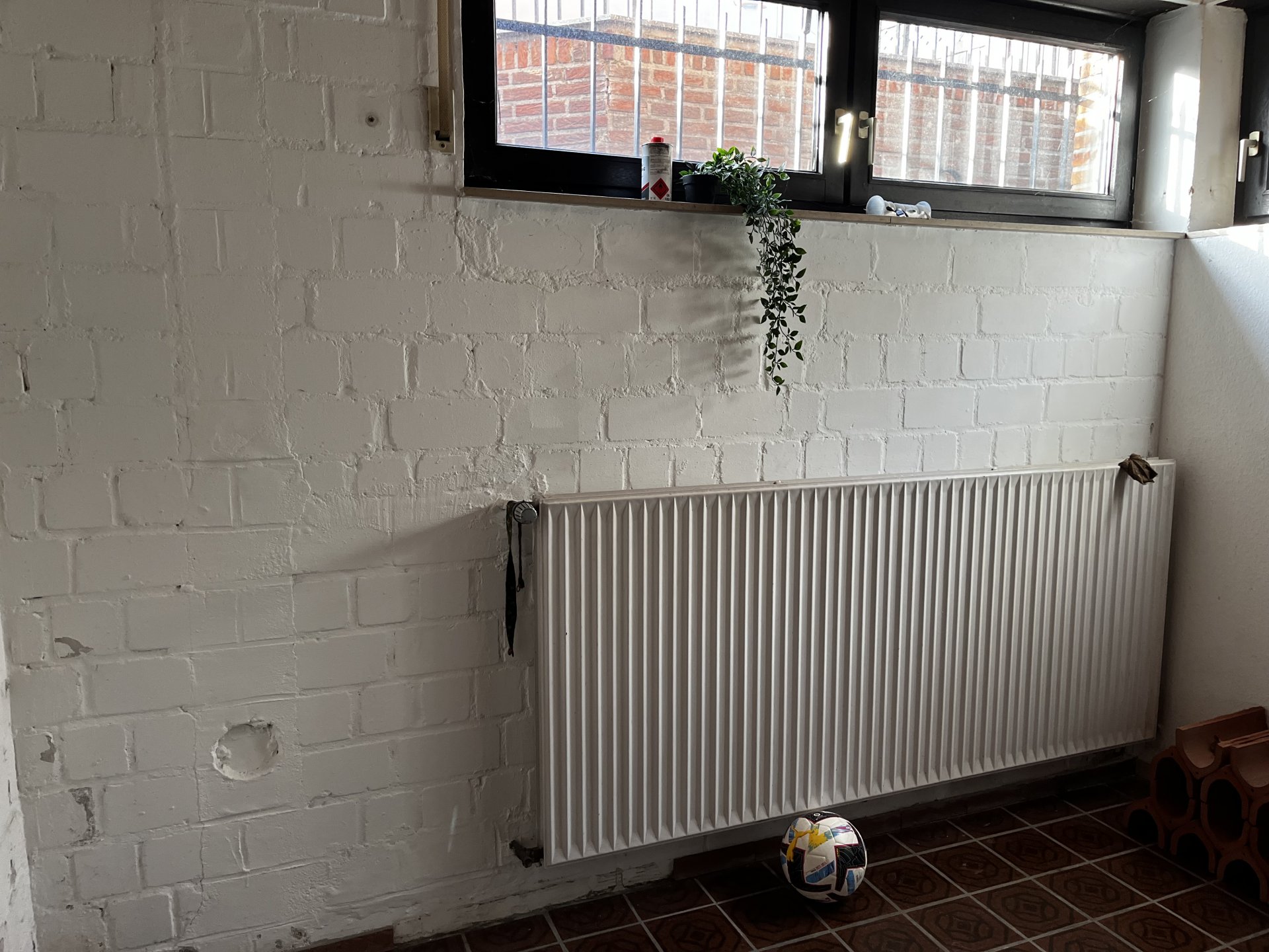

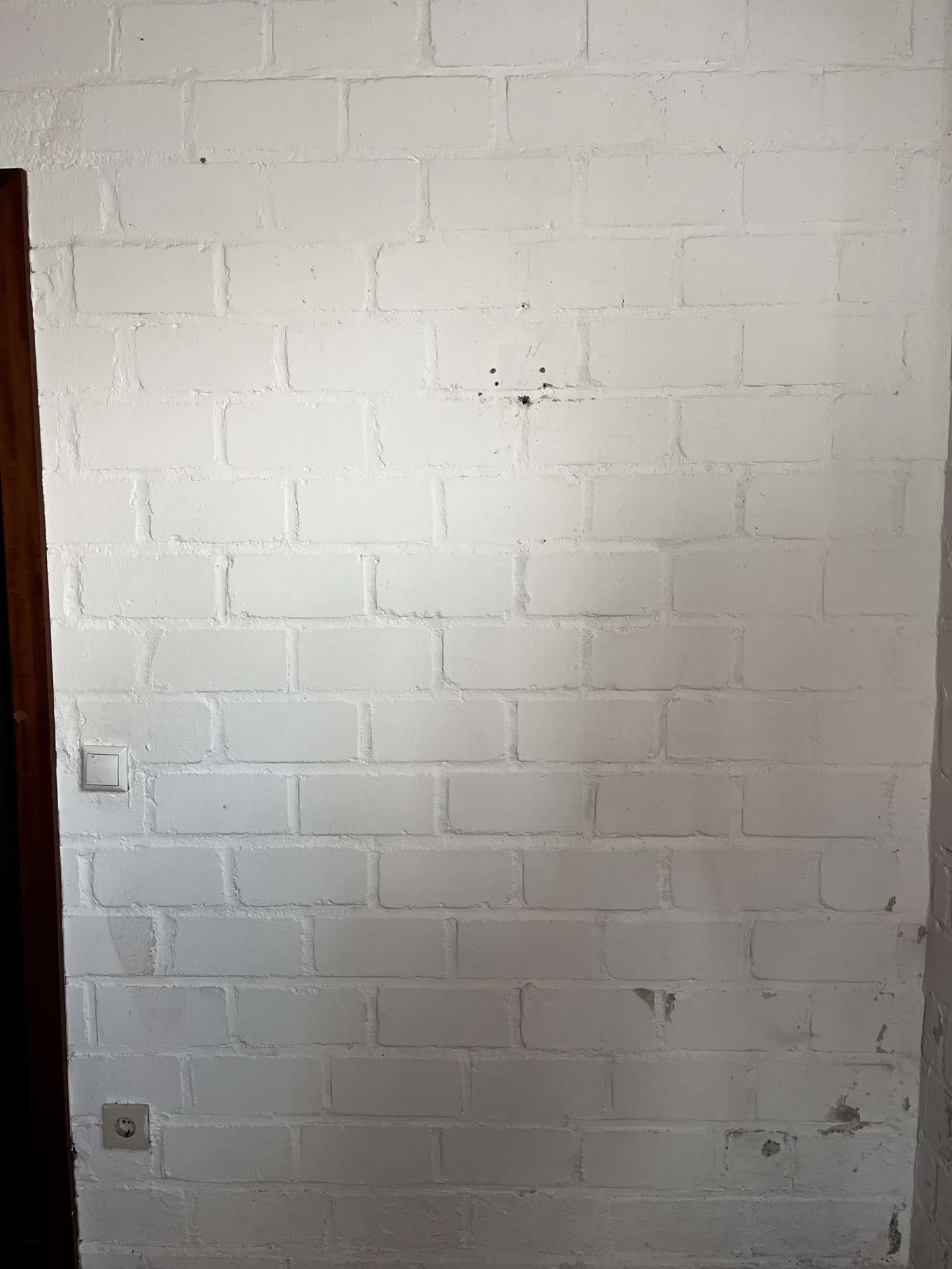

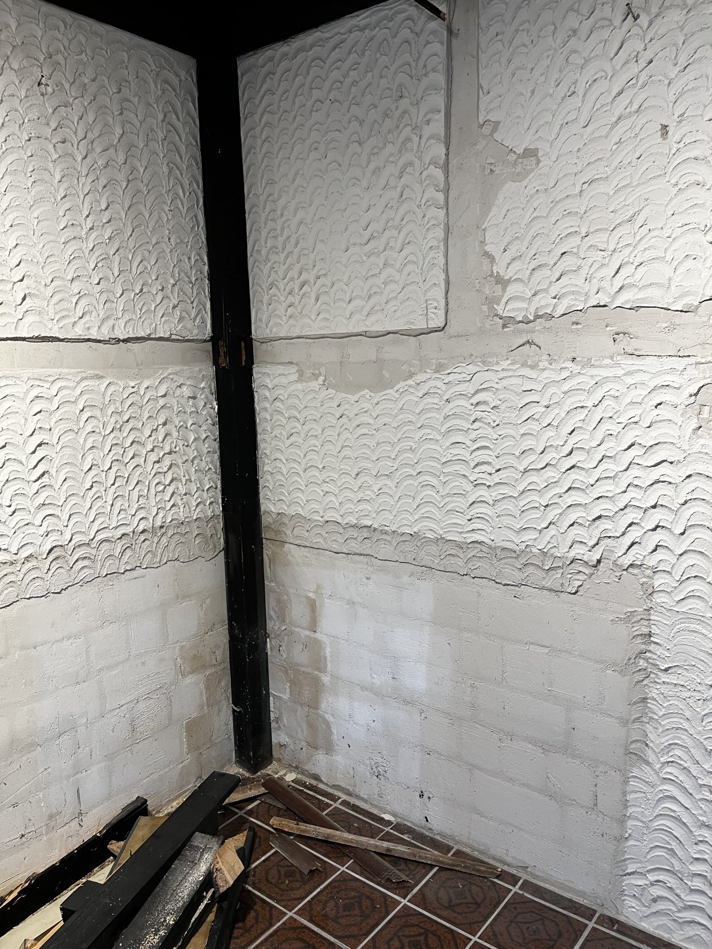

    wir haben eine Doppelhaushälfte aus dem Baujahr 1980, vollunterkellert. Der Keller riecht nicht modrig, wir haben keinen sichtbaren Schimmel und die Wände fühlen sich auch nicht feucht an.

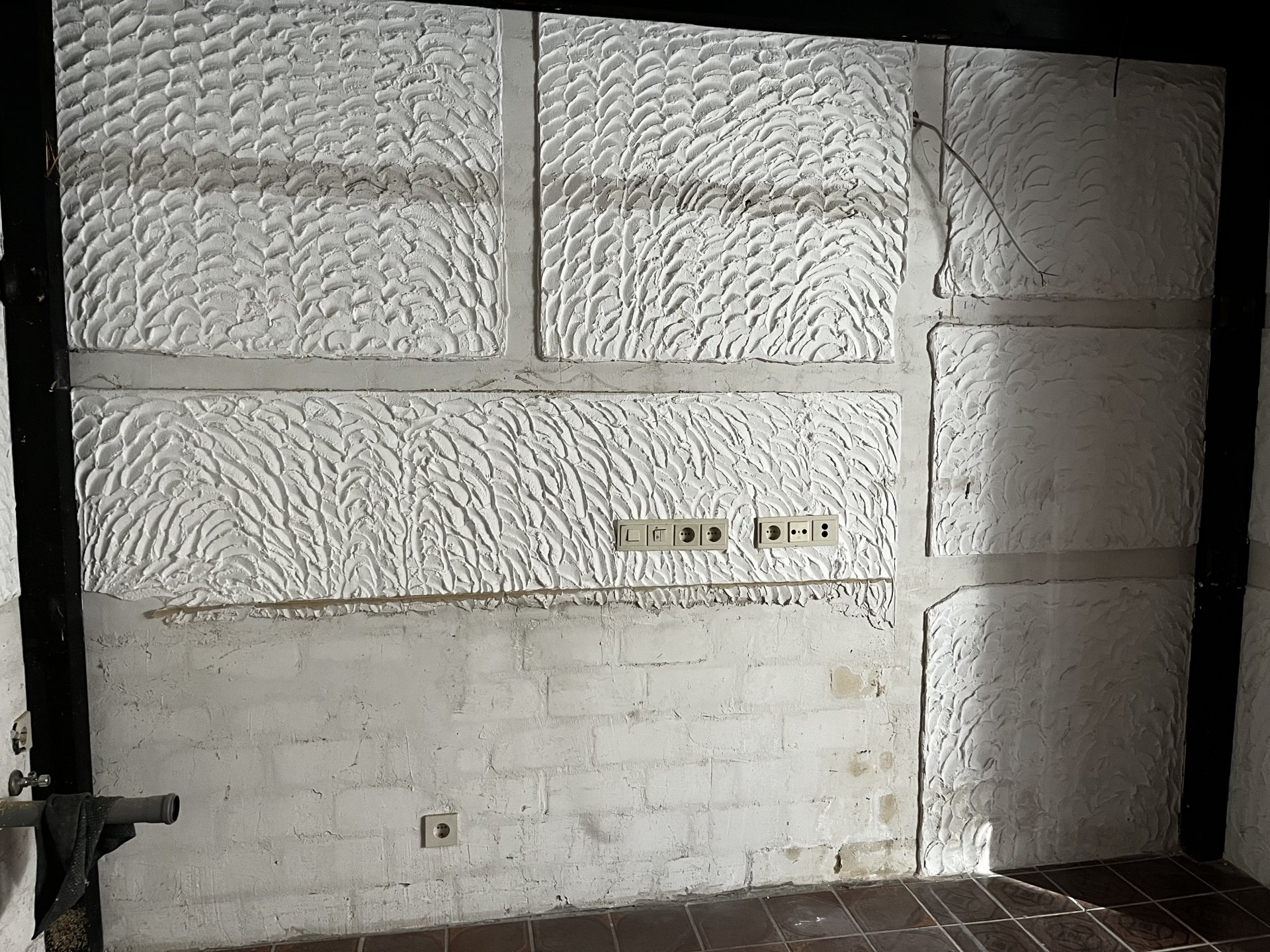

    Teile des Kellers wurden als Wohn/Partyraum genutzt, bis vor kurzem waren deshalb die Wände auch teilweise verdeckt. Jetzt wollen wir den Keller als Büroraum herrichten und haben anscheinend zwei feuchte Stellen entdeckt. Eine Erneuerung der schwarzen Wanne und der Einbau eines Klimasplitgeräts ist für den Sommer eingeplant, wir würden aber die Wintermonate gerne nutzen um den Raum neu zu verputzen. Jetzt stellt sich natürlich die Frage ob das machbar ist trotz erst einmal fehlender Abdichtung? Und falls ja, was nimmt man da am Besten? Sanierputz und Kalkfarbe?
    Erschwerend kommt hinzu, dass wir drei verschiedene Oberflächen haben: 1. Gestrichenes Ziegelwerk, Steinharter „Dekoputz“ der nicht abzuschlagen ist (Beton?) und Raufaser auf Gipsfaserplatte. Zumindest klingt es dahinter hohl.

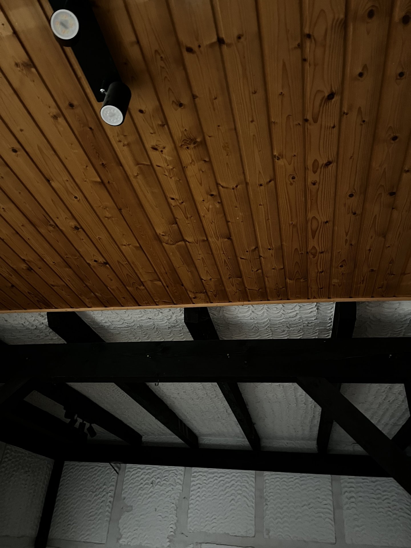

    Edit: Die Kellerdecke ist nicht gedämmt, wir haben im Stockwerk darüber eine Fußbodenheizung. Heißt eine nachträgliche Deckendämmung wäre hier wohl angebracht.
    Bilder im Anhang
    Vielen Dank vorab!

    Die Farbe die genutzt wurde ist Latexfarbe?
    Ähnlich sah es bei mir im Keller aus, alles schön mit Latexfarbe gestrichen. Ergebnis war Verputz hielt nicht auf der Farbe. Die Folge war ich durfte die Farbe mit einem Schleiftopf und Flex runterschleifen. Ich hatte keine feuchten stellen trotzdem habe ich nach dem Abschleifen der Wand. Dann Schlitze gefräst und Dosen gebohrt und dann alle Außenwende mit Dichtschlämme in drei Schichten behandelt. Dann grundiert und die Elektroleitungen eingezogen und dann mit Kalkzementputz verputzt und mit Silikat Farbe gestrichen.
    Ich würde die Decke abhängen, dass ihr nicht so viel schlitzen müsst, da die Kabel über die Decke gehen und man nicht ringsum oder die Decke schlitzen muss (Statik) zusätzlich die Decke dämmen, das kommt euch dann etwas entgegen, dass die Trittlautstärke etwas noch reduziert wird. Ich bin da empfindlich und habe da noch etwas nachträglich gemacht. Es brachte noch etwas. Aber so lange ich das Wohnzimmer nicht anfassen darf nervt es nicht mehr so doll wenn die Kinder im Wohnzimmer spielen.....
    wenn ihr von draußen dran geht neben der Abdichtung immer auch an die Dämmung mit denken.... und nicht alles auf einmal freigraben sondern stückweise (Statik)

    Latexfarbe glänzt soweit ich weiß? Diese hier wirkt wie normale Dispersionsfarbe auf mich. Kein Abrieb aber hat auch nichts „folienhaftes“
