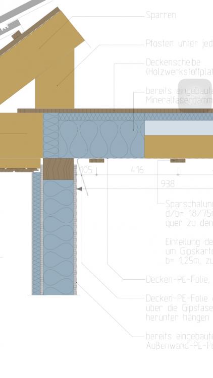

    Hier nochmal ein Detailfoto, hatte leider nicht viele Fotos damals gemacht.
    Die Konterlattung sitzt auf den OSB-Platten, welche ebenfalls als Dampfbremse dienen und entsprechend verklebt sind - Habe dann auch gleich die Heizungsrohre in der Installationsebene verschwinden lassen.
    Das komische Kabel was dort längs läuft, ist für einen der elektrischen Rolläden gedacht - Nach 3 Jahren hängen die aber immer noch nicht dran. :D
    Jetztiger Zustand knapp 3 Jahre nach Fertigstellung.
    Schäden sind bisher keine aufgetreten, absolut zufrieden - Toi, Toi, Toi.
    Aber vieles mit Forenhilfe bewerkstellig - DANKE :)
    PS: Der Threadsteller sollte es auch hinkriegen, bedarf aber sehr viel Einlesezeit - Man muss sich fast länger "schlau lesen", als letztendlich auf der Baustelle schuften.

    Zeig mal den Fußpunkt ... wo die Kiste auf der Bodenplatte steht. Zeig mal die einbindenden Innenwände. Zeig mal die einbindenen Geschossdecken.
    Wird die Folie verklebt? Wie werden die Dosen angebunden? Was macht du mit dem Dübel für den Küchenschrank/van Gogh? Wie werden Fenster und Türen eingebunden?

    Habe gerade die Zeichnung nicht zur Hand. Stelle diese bei Gelegenheit hoch.
    Natürlich werden alle PE-Folien miteinander verklebt damit eine vollständige Luftdichtheit gewährt ist. Also vollständig luftdicht im Sinne von Blowerdoortest. [emoji6]
    Wenn Du mit Dosen Elektro meinst, dann nutze ich das System von Kaiser mit den luftdichten Dosen und Dichtmembranen.
    Der Van Gogh sollte mittels Hohlwanddübel halten. Dir punktuelle Tragkraft ist doch recht hoch.

    Tjo. Ein Blower-Door-Test ist nicht geeignet eine luftdichte Ebene nachzuweisen.
    Loch ist Loch. Bei Holzkonstruktionen doppelt kritisch.
