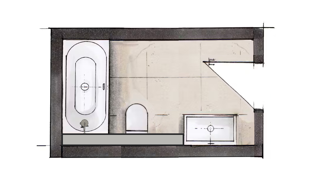

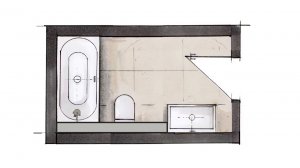

    ich plane aktuell die Renovierung meines Badezimmers und möchte euch gerne meine Idee vorstellen, um vorab Feedback, Tipps und mögliche Verbesserungsvorschläge zu bekommen. Das Ganze soll später von einer Sanitärfirma umgesetzt werden – mir geht es jetzt darum, meine Vorstellungen grob zu skizzieren und eure Erfahrungen einzubeziehen.
    Rahmendaten:
    • Badgröße: 2,57 m × 1,73 m (Höhe ca. 2,50 m)
    • Decke abgehängt mit Spots
    • Komplette Wand hinter Badewanne und Toilette Rigips. Oberhalb Toilette Holz Wandschrank für Dusch-Armaturen und Spülkasten. Waschbecken mit Spiegel-Oberschrank
    • Badewanne: 150 × 70 cm, an der rechten Längswand (1,73) mit Glasabtrennung als Dusche
    • Waschtisch: ca. 80-100 cm breit, an der oberen Wand links, mit Unterschrank und darüber ein Spiegel (mit Oberschrank)
    • Wand-WC: ca. 35 cm breit × 48 cm tief, wandhängend, rechts neben dem Waschtisch
    • Handtuchheizung: an der gegenüberliegenden Wand gegenüber von Waschbecken
    • Eventuell elektrische Fußbodenheizung

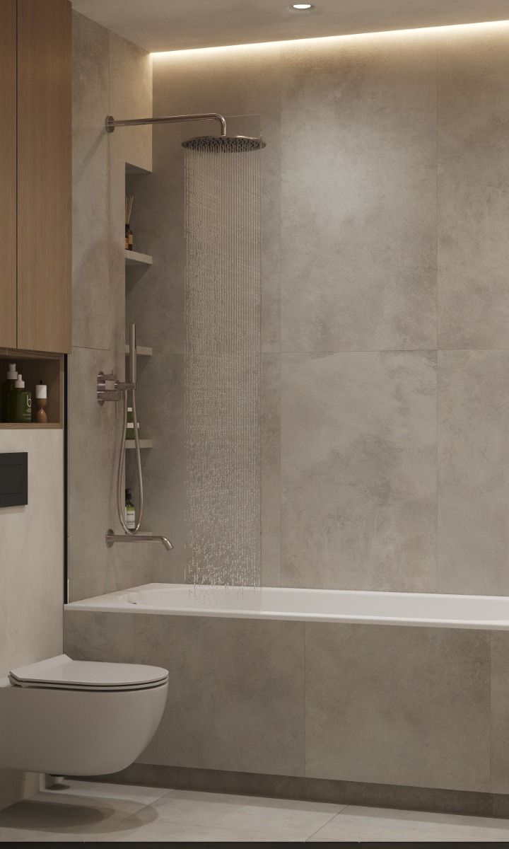

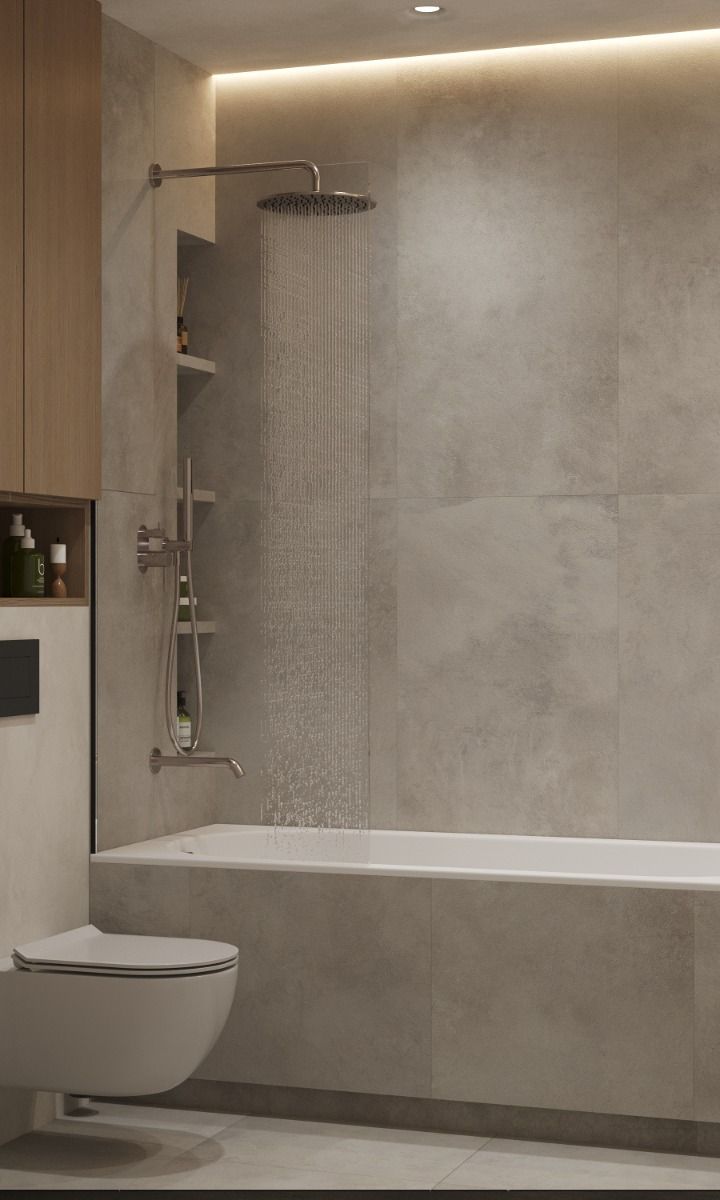

    Mein Ziel:
    Ein modernes, helles Bad mit klaren Linien – Kombination aus Holz und neutralen großen Fliesen, ähnlich wie in vielen aktuellen Design-Bädern siehe Beispielbild (z. B. Holzverkleidung für Stauraum/Spülkasten, dezente Betonoptik-Fliesen an den Wänden).

    Kannst Du mal eine Skizze machen, wie Du das Bad aufteilen willst, aus der Erläuterung wird das nicht ganz klar.
    Für das Bad auf dem Beispielbild solltest Du mal 15-20tsd€ veranschlagen.
    Ich weiß nicht, ob Du da bei einem Sanitärbetrieb für die Planung richtig bist. Jemand muss den Verlegeplan der Fliesen in Abstimmung mit den Armaturen und Objekten planen, sonst wird es irgendwie und es gibt plötzlich Bastelecken.

    Hallo Fabian, danke für die Nachricht. Meinst du eine Draufsicht oder eine seitliche Ansicht :) ?
    Ich habe ca mit 18.000 kalkuliert, das würde also passen.
    Bei wem wäre ich denn richtig für so eine Planung? wie nennt sich das ganze und wie würdets dud a vorgehen damit es keine Bastelei wird?
    Liebe Grüße, Danke, Larissa

    Ja eine Draufsicht. Innenarchitekten oder Architekten fragen.
    Welches Fliesenformat soll es denn sein?
    Die Holzschränke werden dann sicherlich Maßanfertigungen werden, spätestens da ist der Sanitär-Betrieb raus.

    Nimm eine 80er oder 90er Wanne. Ich selbst dusche auch in einer 80er Wanne und mit Abtrennung könnte es bei 70er Breite sehr eng werden.
    Wenn Du Spiegelschrank, Holzzregal über der Toi und die Vorwand für die Dusche mit Ablage-Nischen planst, hast Du ein großes Ungleichgewicht der beiden Längswände. Der Raum wird kippen.
