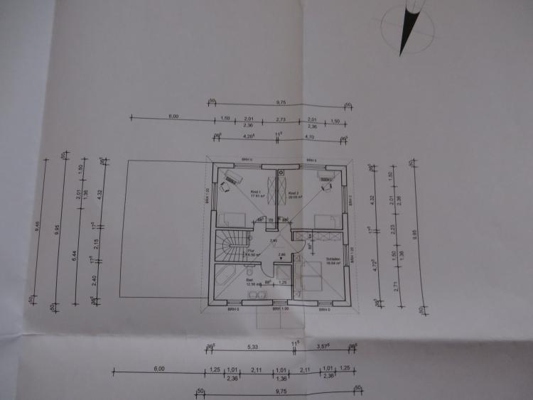

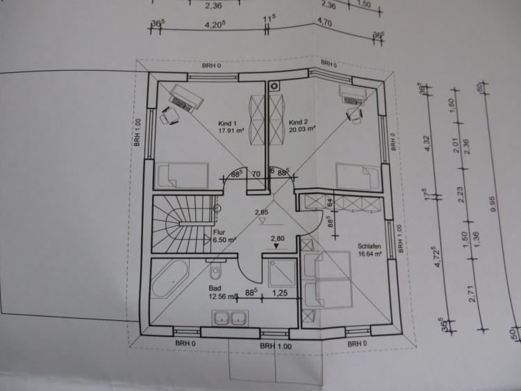

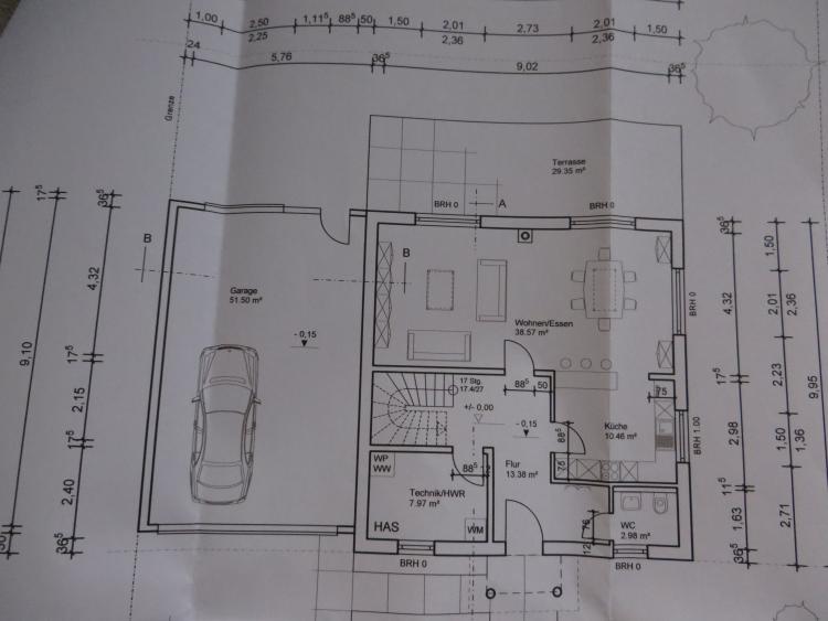

    Hallo an Alle!
    Erstmal ein Guten Morgen in die Runde :winken
    Ich habe unsere erste Grundriss-Idee eingestellt und würde mich über Denkanstösse, Kritiken sehr freuen.
    Die ein- oder andere Änderung wurde von uns bereits selber entdeckt (*tadaa*) und an den Architekten weitergegeben.
    1. Es gibt ein bodentiefes Fensterelement im Treppenhaus
    2. von Flur zur Küche haben wir uns für eine Schiebetür entschieden
    Und nun: Feuer freeeeei!!! Nee quatsch, Spässle gemacht. Ich bin gespannt :winken

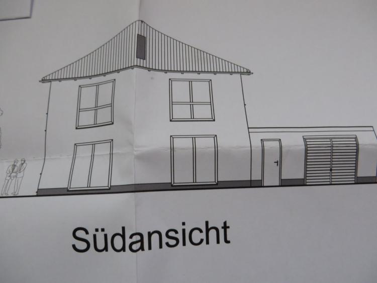

    Und wie sieht das Grundstück aus, wo sind Nachbarhäuser (und mit welcher Dachform)?
  3. #3 Baufuchs, 18.11.2013
    Baufuchs
    Baufuchs Gast
    Welche Dachneigung ist geplant?/Ansichten?

    Geplant ist ein Walmdach mit einer Neigung von 25 Grad.
    Das Grundstück ist ca. 20m breit und 28m tief. (ca 540qm)
    Linkes Nachbargrundstück ist mit einem supersüßen Bungalow bebaut, das rechte Grundstück mit einem 2-geschossigen Haus mit Walmdach.

    Was forentechnisches: Das OG lässt sich von der Bemaaßung abgesehen nur sehr schwer bis gar nicht lesen.
    Wird das haus Freistehend auf einem Grundstück oder steht die Garagenaußenseite an einer Grundstücksgrenze?
    Die Garage ist "üppig", aber wohl dem felhenden Keller geschuldet. Was hälst du von einer Türe vom HWR zur Garage? Fände ich, wenn man den HWR nicht mit Gerümpel zustellt ganz schick im Winter und bei Regen, ist aber persönlicher Laienwunsch.
    Bodentiefes Fenster im Treppenhaus? Im OG wohl, oder? Kannst das bodentiefe Fenster aus dem Gäste-WC oder dem HWR nehmen... nichts für ungut, aber ich benötige auf dem Klo keine Aussicht. Und man muss ja auch nicht gleich rein schauen können. Gleiches gilt auch für den HWR und das Thema mit dem Gerümpel. Wenn Bodentief, würde ich bei beiden die untere Hälfte mit Milchglasfolie versehen, und ob das noch gut aussieht. Oben im Bad die Gleiche Anmerkung mit der BRH 0, sofern ich das richtig entziffert habe. Dazu kommt, dass es sich um die kalte Nordseite handelt. Ich würde wohl eher zu halbhohen Fenstern oder vielleicht breiten Fenstern mit hoher BRH tendieren, aber das ist bekanntlich Geschmackssache.

    In NRW sind meines Wissens nach nur max. 9m als Garagengrenzbebauung erlaubt. Allerdings kann ich mich da auch täuschen. Bitte euren Architekten fragen.

    Spüle nicht vor das Küchenfenster. Kannst nie einen höheren Wasserhahn machen, weil das Fenster drüber gehen muss.

    Eigentlich seit Ihr ja nur Zentimeter vom Zeltdach entfernt, wenn ich mir das so ansehe. Hat der Bebauungsplan Walmdach vorgeschrieben? Warum dann nicht auf Zeltdach gehen, optisch wirkt so ein Walmdach dann eher wie ein misslungenes Zeltdach. Ist das Walmdachhaus nebenan genauso (Dachneigung, Orientierung, fast Zeltdach)? Ansonsten kann so etwas in einer Siedlung schnell sehr untypisch aussehen ....

    Oder zweiflügelig, wo der Wasserhahn dazwischen ist. Rausgucken beim langweiligen Abspülen (trotz Spülmaschine) oder Salatwaschen ist immer gut ...

    Bei einer Brüstungshöhe von 1,00 m dürfte es wohl selbst mit einem ganz normalen Wasserhahn nicht funktionieren, außer mit festverglastem Unterlicht. Ob das hier so geplant ist, würde man über die Ansichten erfahren, so es welche gäbe.....

    Nö, ist überhaupt kein Problem. Einfach das Fenster teilen (unteres Drittel Festverglasung).
    Wir haben das auch so. Ist klasse!
    Man kann super einfach Dampf direkt rauslüften, hat Licht und sieht immer , was draußen passiert.

    Genau toxicmolotow, das war eine weitere Änderung von uns: Eine Tür von Garage zum HWR. Wird es also geben.
    Das OG-Bild stelle ich nochmal rein. Moooomeeent.....
    Unsere Garage steht auf der Grenze; neben der Garage des Bungalows. *Üppig*, das habe ich zu meinem Mann auch gesagt. Wir haben 2 Autos und 2 Motorräder ... und keinen Keller. Daher rührt diese "Üppigkeit".
    Achso, die Garagenmaße sind bei uns erlaubt. Als mein Mann mit dieser "Üppigkeitsidee" nach Hause kam habe ich an entsprechender Stelle nachgefragt.
    Danke für die Anmerkung mit den bodentiefen Fenstern ... das ist wirklich eine Überlegung wert. Man säße schonm ziemlich auf dem Präsentierteller... nicht, das wir uns nicht sehen lassen könnten ... ;-)

    Mir wurde auch nahegelegt die Spüle aus diesen Gründen unter das Fenster zu setzen - wir haben uns dann anders entschieden und unter das Fenster Arbeitsfläche gemacht. Ich verbringe wesentlich mehr Zeit an der Arbeitsfläche als an der Spüle - da schau ich lieber dabei aus dem Fenster...
    Den unteren Teil des Fensters haben wir trotzdem fest verglast - dann kann man auch was auf der Arbeitsfläche stehen lassen und trotzdem das Fenster öffnen...

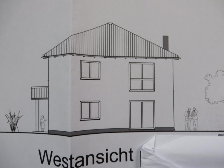

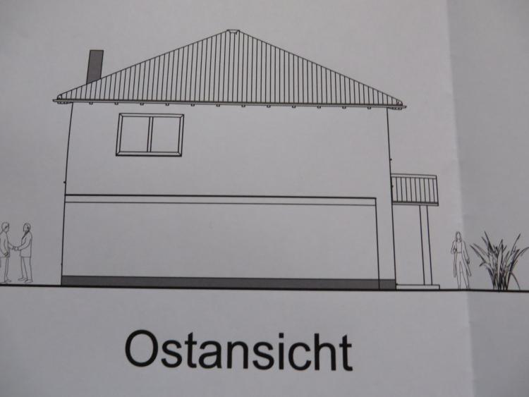

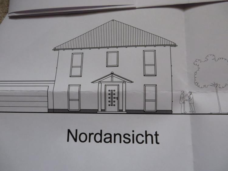

    Es folgen die Ansichten (dabei bitte berücksichtigen):
    1. Nordanscht: dieser blöde überdachte Eingang fällt weg und wird durch ein Glasdach ausgetauscht. Der Plan war, dass darüberliegende Fenster dann ebenfalls bodentief zu machen (zu "machen"?! Sorry!)
    2. Südansicht wie Bild
    3. Ostansicht: das eingezeichnete KiZi kommt weg, Treppenhausfenster bitte dazudenken
    4. Westansicht: hier sind die beiden rechten Fenster (unten das vom WoZi und oben das vom KiZi) nicht mehr bodentief.
    So, ich versuchs mal:
    Der Plan des Wasserhahns in der Küche war, ihn tatsächlich mittig zu setzen...

    Warum soll das KiZi Fenster weg?
    Ich mag die Räume persönlich supergerne, die von 2 Seiten belichtet sind. Grade als KiZi!

    Eine Anmerkung zu den Kinderzimmern. Unsere sind fast identisch vom Schnitt inkl. der bodentiefen Fenster - und ein wenig bereue ich es. Denn bei uns ist es - anders als ursprünglich geplant, nicht mehr möglich alles, sprich Bett, Schrank, später Schreibtisch und ausreichend Regal / kommode vor der Wand zu platzieren. Spätestens der Schreibtisch wird zwangsläufig teilweise vor dem Fenster sein. Irgendwie sind uns da im laufe des Baues entscheidende Zentimeter verlorengegangen.
    Achte darauf, dass für das Bett mehr als 1 m Breite geplant wird. Durch die Fußleiste geht Platz verloren und wenn der Nachwuchs bodentiefe Vorhänge hat, müssen die auch irgendwo hin.

    Also das war ja auch meine Sorge. Sprich, dass es schwierig wird, das ganze KiZigedönse wie Schrank, Schreibtisch, Bett, Regale, ... unterzubrigen. Laut dem Architekten würde das eine große Fenster zur Südseite hin für den Lichteinfall reichen. Ich bin ein wenig zwiegespalten, weil ich eigentlich "lichtdurchflutet" auch sehr mag....

    Im Schlafzimmer hast du doch auf der Seite auch eine BRH von 1 m . Ich würde überlegen, die gleichen Fenster im Kinderzimmer zu verplanen, jedenfalls an den Seiten. Sprich mit Brüstung, dann ist darunter ausreichend Platz für Kommode oder ggf. Schreibtisch. Und das Fenster etwas schmaler,(oder verschieben) so dass für das Kopfende des Bettes mind 1,20 bleibt.

    @Annette: Klasse Idee! So hat man beides. :28:

    Ich würde im OG zw. Bad und Schlafzimmer eine dickere Mauer ziehen. Eure Köpfe sind 25cm von der Dusche entfernt, da hört man das Wasser schon.
    Bei uns ärgere ich mich, dass ich keine zweite Dusche habe, egal wo. Kinder werden eben größer und verbringen zunehmends Zeit im Bad. Leider sehe ich bei Euch auch keine Chance, diese unterzubringen ...
