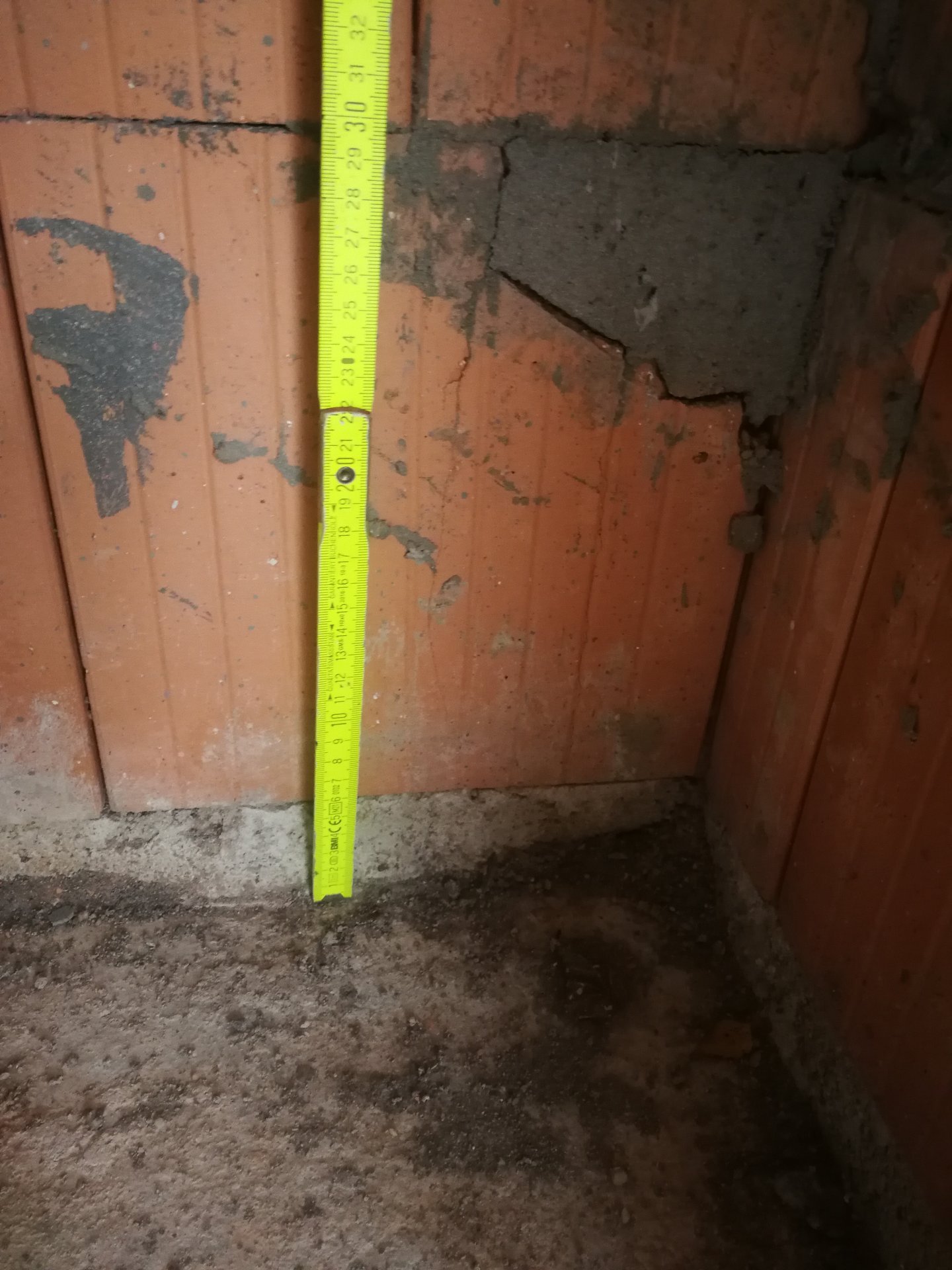

    ich habe eine kurze Frage:
    Der Rohbauer hat eine Geschoßdecke (angeblich wegen der Bewehrung) nicht Plan betoniert und ein unterschied von 2cm bis 3cm auf ca. 14 Meter (was auch außerhalb der Bautoleranz ist).
    So, jetzt zur Frage: Er hat die erste Steinreihe damit die Waagerecht ist, auf einer Seite die erste Mörtelfuge mit 4,5cm bis 5cm ausgeführt.
    Mit normalem Mörtel ist das nicht erlaubt, sondern nur max. 3cm
    Was meint Ihr, wie soll ich vorgehen?
    Vielen Dank für die Tipps:
    Maueraufbau: Betondecke EG-OG, Massivbauweise KG/EG/OG, Außenwände Ziegeln 42,5

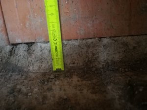

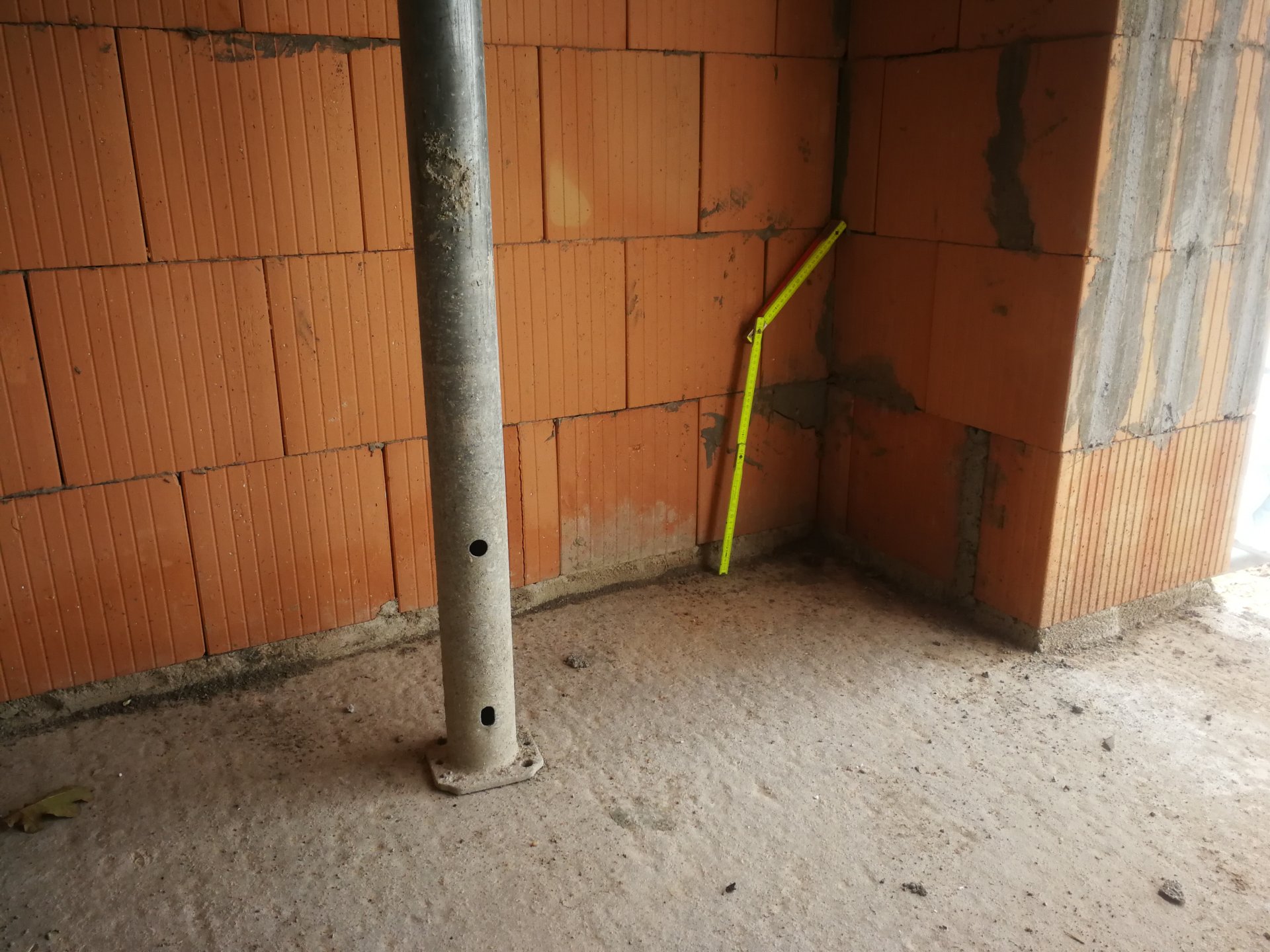

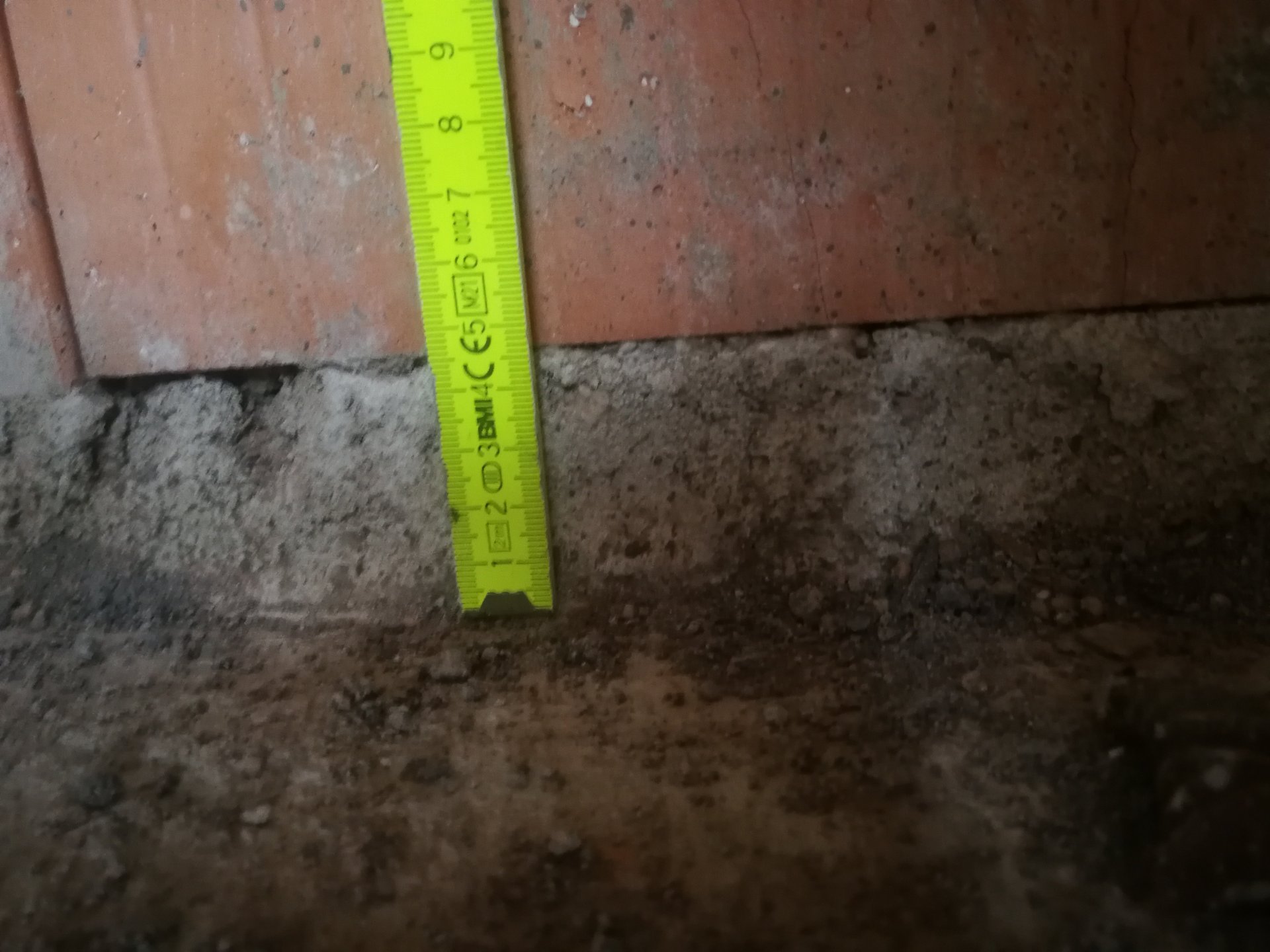

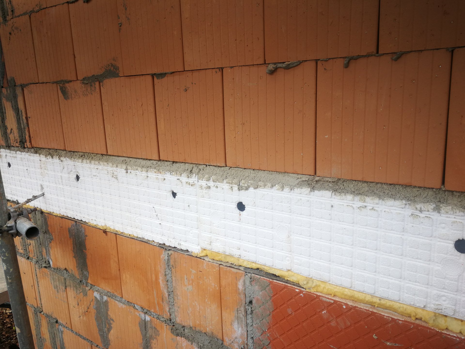

    Hier ein Beispiel von der ersten Fugenreihe

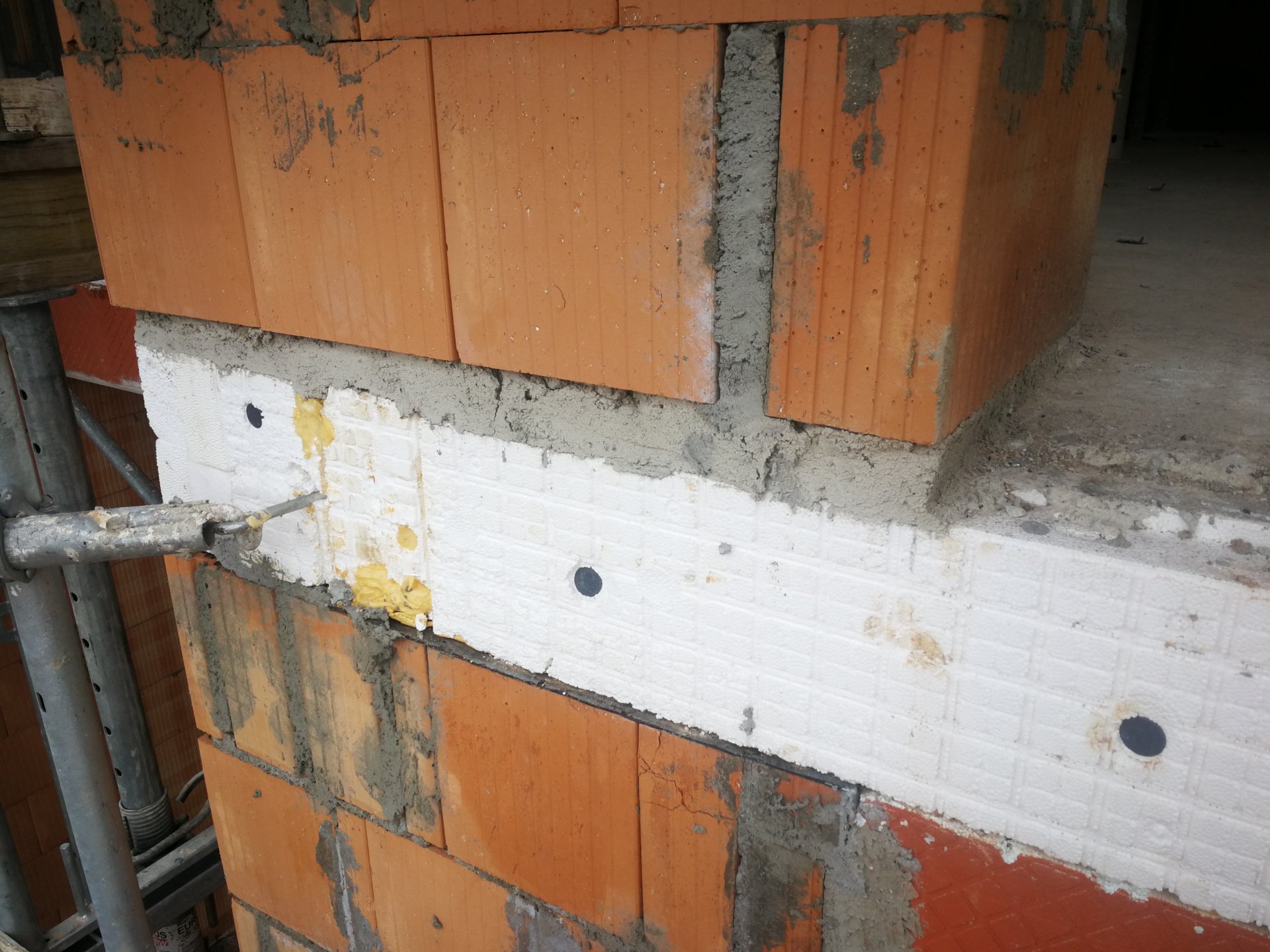

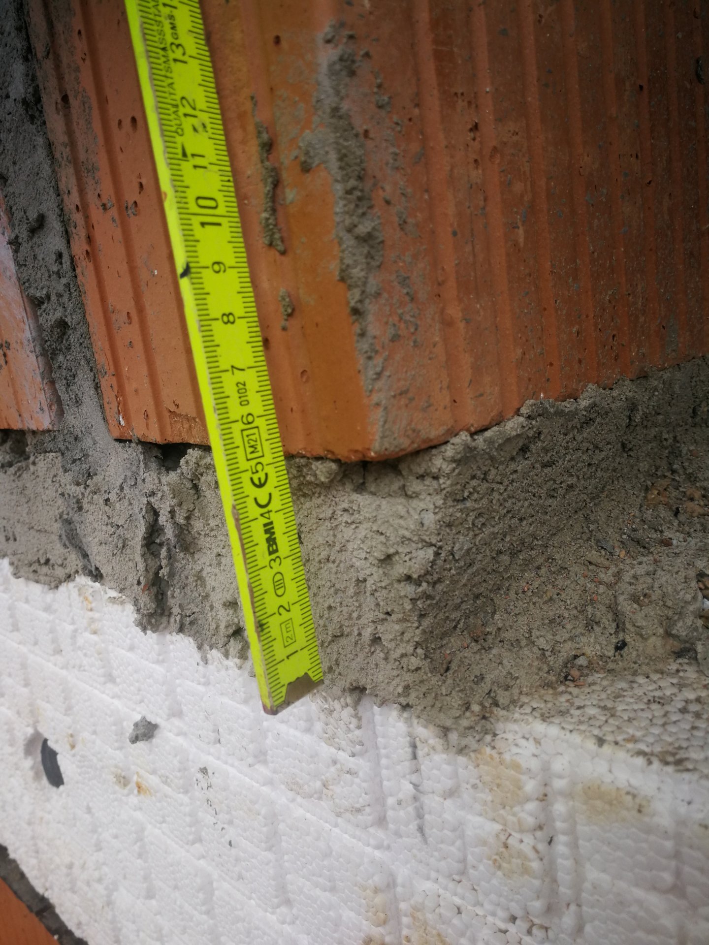

    Bitte VON AUSSEN auch!
    Ich will die Sockeldämmung sehen bzw. die Stirnseite der BoPla

    Ja klar, sorry.
  13. BaUT
    9.503
    5.986
    Der Maurer soll außen die Mörtelfuge zwischen EPS und Ziegel komplett bis zur Stirnseite der Stb-Deckenplatte rauspulen. Strafe muss sein!
    Anschließend wird diese Fuge mit Bauschaum verfüllt und der Außenputz sollte dann später keine Dämmmängel aufweisen.
    Standsicherheitsmäßig seh ich da nix, aber das soll der Statiker noch mal bewerten ob die dicke Fuge eine erhöhte Rissgefahr mitbringt. Hab ich in den 90ern zigfach gesehen - solche dicken Anfangsfugen unter LHz-MW

    also zu allererst: Das Haus wird nicht zusammenbrechen!
    Mit Ruhm bekleckert hat sich der Rohbauer aber auch nicht.
    Fotos kamen zwischendurch, Steine wie üblich geklebt, also ein ausgleichen über 2-3 Schichten war nicht möglich.
    Man hätte aufspachteln können, der Zug ist abgefahren.
    Problem Kältebrücke bleibt.
    Da die Geschossdecke mit Styropor abgeschalt wurde, würde ich den Streifen raus reissen lassen, und passgenau neu anbringen lassen. (Mörtelschicht natürlich wegkratzen)
    Da waren wohl die Bauarbeiter zu bequem den Styroporstreifen fachgerecht auf Höhe zuzuschneiden + auszurichten vor Betonage.

    Es ist manchmal unvermeidbar das Aufgrund des viel Stahls in den schmalen Betonkörpers an manchen stellen die Unebenheiten (oben) größer werden.
    Es ist machmal v Tragwerksplanern nicht zu Ende gedacht!
    Man hätte den Ausgleichstein an den stellen auf passender höhe schneiden müssen um eine gleichmäßige Lagerfuge zu erreichen.
    Das Problem geht aber mit dem Innenausbau weiter. Wie wird das mit dem Bodenaufbau aussehen? 3cm zu viel oder zu wenig Estrich /Dämmung?
    Es sieht alles sehr unsauber aus…
    Technisch wird das aber noch in Ordnung sein …
