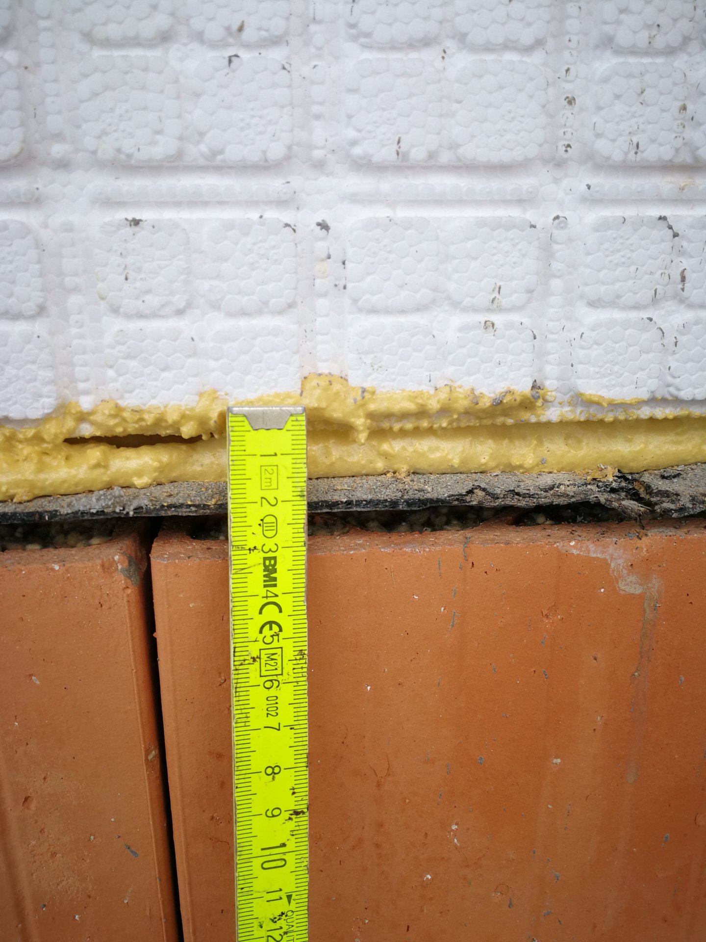

    Ich habe mich heute mit dem Bauleiter getroffen und ihm die Mängel gezeigt.
    Er war ganz überrascht und meinte Dämmung wird er nicht rausreißen da will er eine Nacht drüber schlafen und gib mir dann Bescheid.
    Solche Arbeit kann man doch nicht abnehmen?,
    Warum er so viel Bauschaum für die Dämmung benutzt hat meinte er um Material zu sparen damit der kein Verschnitt hat.
    Gibt es eine Vorschrift wo sowas geregelt ist wie das auch zuschauen hat?
    Auf dem Bild liegt sogar die Mauersperrbahn nicht auf.
  16. #36 Fabian Weber, 22.11.2021
    16.518
    6.591
    Das Bild findet ich voll ok.

    Also ich habe irgendwie im Kopf, dass Fugen bis 4mm ausgeschäumt werden dürfen, und alles was drüber ist mit Dämmstoff aufgefüllt werden muss.
    Damit wären einige Fugen unten, als auch die bis zu 4,5cm Mörtelfugen nicht fachgerecht.
    Bevor man mit rauskratzen und Stückchen reinflicken anfängt (was möglich wäre) halte ich "runter und neu drauf" für weniger Zeit- und kostenintensiv für den Bauunternehmer, und für den Kunden auch zufriedenstellender.
    Das Bild mit der Mauersperrbahn, finde ich aber auch in Ordnung. Manchmal dürfen 4mm eben auch 1cm sein.
    Absperrbahn ist auch in Ordnung.

    Ich finde solche „Schlitze“ auch unschön, toleriere das aber wenn es komplett ausgeschäumt ist. Das bleibt so dann meiner Erfahrung nach auch schadfrei. Das Problem ist, wenn man da jetzt anfängt daran herum zu schneiden und schmale Streifen einzubauen, dann ist das Ergebnis oft schlechter als der Schaum. Das ist natürlich bisschen unschön, wenn einem bei strenger Auslegung der Regeln was „besseres“ zustünde, aber in der Praxis wird es halt doch nur selten besser wenn man da nachträglich daran herumwurschtelt…
    Was ich aber nicht akzeptieren würde wäre der „Fake-Schaum“ der nur vorne herum wenige cm in der Fuge ist. Also wenn schon Schaum, dann bitte die komplette Fuge.
