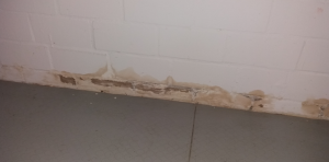

    Hallo liebes Forum,
    unserer neues altes Haus hat im Keller ein zwei Stellen, bei denen die Feuchtigkeit in die erste Steinreihe hochgestiegen ist (da die Horizontalsperre offensichtlich auf der ersten Steinreihe liegt).
    Der Bausachverständige hat die Feuchtigkeit gemessen... die beträgt nur 4 %.
    Spricht ja wahrscheinlich dafür, dass dieser Feuchtigkeitseintritt, der auf dem Foto ja schon stark aussieht, nicht aktuell ist sondern mal gewesen ist (aber auch wieder kommen kann).
    Mein Frage:
    Wir kriege ich das ganze am besten wieder "hübsch" (mir ist klar, dass man diese aufsteigende Feuchtigkeit in der ersten Steinreihe nicht unterbinden kann, aber es kann ja trotzdem schöner aussehen).
    Meine Idee ist es, dass ganze ein bisschen abzuschleifen bzw. die lose Farbe abzukratzen und das Ganze dann mit Kalkfarbe neu anzustreichen?! Das Mauerwerk ist aus Kalksandstein.
    Ist das so korrekt oder hat jemand einen anderen / besseren Vorschlag?
    Danke vorab schonmal für die Hifen
    Viele Grüße

    nun frag ich mich wie der Sachverständige 4% gemessen hat.
    Ich sehe keine Materialentnahme.
    Vermutlich mit so nem Widerstandsmesser,
    das wäre aber für solche Angaben ziemlich ungenau, da es nur die Oberflächenfeuchtigkeit
    misst und darüber hinaus sehr sehr sehr ungenau ist.
    Ich würde zu einem Malergeschäft gehen (kein Baumarkt) und mir entsprechende Mittelchen geben lassen.
    Aber damit ist das Wasser ja nicht weg und irgendwann drückt das wieder durch.

    mehr als dass die farbe abblättert kann nicht passieren also probier es aus :)
