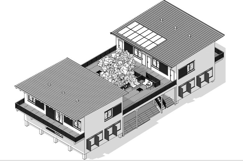

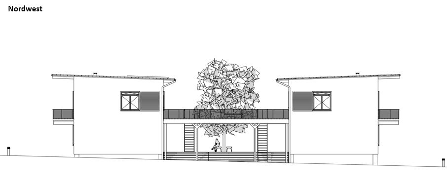

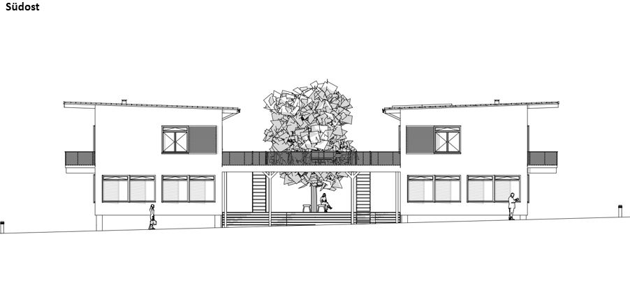

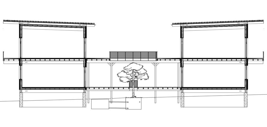

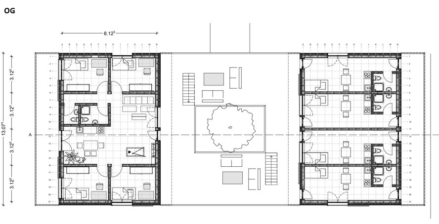

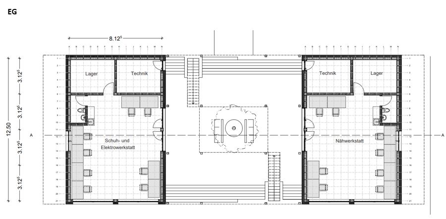

    Hallo alle zusammen,
    ich plane gerade mit einem Freund zusammen ein Gebäude, das über einen selbst tragenden Laubengang an die Obergeschosse gelangt. Dieser Laubengang ist rechteckig aufgebaut und besitzt eine Länge von 13m und eine Breite von 12m. Mann kann sich diesen Laubengang als Rechteck mit einer Aussparung in der Mitte Vorstellen. Diese Aussparung hat eine Länge von 6m und eine Breite von 4m. Sie befindet sich in einer Höhe von ca. 5m und befindet sich zwischen zwei Häusern. Das Problem ist, das wir tragwerkstechnisch keine Ahnung haben wer wir das Auslegen sollen? Dabei zu erwähnen ist, dass die Tragstruktur komplett aus Holz besteht. Die Stützen befinden sich mit 3 zu 6 zu 3 Metern, ziemlich unterschiedlich auseinander. Die Maße kommen von unserer Aussparung in der Mitte. Angepasst daran befinden sich die anderen Stützen ungefähr jeweils 4m auseinander. Wir würden gerne mit Zapfen zur Aussteifung arbeiten, haben aber keine Ahnung wie man die dimensioniert. Man bedenke es gehen auch noch zwei Treppen unterhalb des Laubenganges hoch. Ich würde mich freuen, wenn möglichst bald jemand sich darauf melden könnte. Ich lade auch ein paar Bilder zur Verständlichkeit hoch. Man erwähne noch die Terrasse hat auch eine Aussparung für einen Baum.
    Ich würde mich über jede Antwort freuen und bitte nehmt es mir nicht übel, falls ich einen Fehler reinmache. Das ist mein erster Forumsbeitrag.
    Liebe Grüße
    J2112

    Wenn sich Stützen darunter befinden können ist es doch eine ganz übliche Zimmermannskonstruktion,
    abhängig davon, ob der Laubengang abgedichtet werden soll oder wie ein Bootssteg nach unten mit offenen Fugen konstruiert werden kann.
    Das würde einfach 2 oder 3 Längsträger, durch die Treppenabgänge unterbrochen, bedeuten und darüber ggf freitragende Holzdielen in entsprechender Stärke

    Wenn der Laubengang zwischen zwei Gebäuden errichtet wird ist keine Aussteifung notwendig-
    er kann ja nirgendwohin ausweichen.
    Streben/Kopfbänder allenfalls zur Reduzierung der Spannweite- ansonsten genügen Pfosten.
    Wenn du's schön findest kann ein Pfosten in der Mitte von jedem Träger, oben überstehend aufgestellt werden
    die Träger von diesem mit Seilabspannung wie bei Brücken abgefangen werden.
    @matschie ist ja Brückenbauer.
    Alternativ als Hängebrücke von beiden Hauswänden abspannen ganz ohne mittige Pfosten.
    Wenn abgedichtet werden soll würde ich entweder eine Dreischichtplatte auf die Träger legen, darauf EPDM seitlich etwas überstehend und um die Kante gezogen oder mit Aufkantung und Entwässerungsöffnung.
    Gummigranulatpads unter Kanthölzer legen,
    darauf Terrassendielen schrauben
