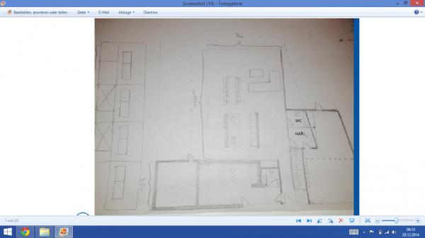

    Als erstes mal abklären:
    Da der Keller entfällt, brauchst Du im EG einen Hausanschlussraum.
    Wie mir scheint, liegt der im hinteren Bereich der Garage.
    Also ist erstmal zu klären, ob die Versorger es zulassen, dass deren Anschlussleitungen mit der Garage überbaut werden.

    @baufuchs: aus meiner Erfahrung lassen es viele Versorger zu, wenn man ausreichend dimensionierte Leerrohre vorsieht (keine KG-Rohre, sondern Flexrohre ohne Rohrstöße), über die auch tatsächlich installiert und im Reparaturfall ausgetauscht werden kann.

    Mag ja bei euch zutreffen, ist aber nicht allgemein gültig.
    Die Versorger bei uns lassen das z.B. nicht zu.
    Fazit: prüfen lassen

    Nehme deinen Vorschlag gerne auf. Bei Wikipedia habe ich hierzu folgendes gefunden:
    Die Installation, Betriebseinrichtungen und Sicherheitsvorschriften sowie die Gestaltung des Raumes sind in der DIN 18012 festgelegt. Für Ein- und Zweifamilienhäuser sind Hausanschlussräume nicht zwingend vorgeschrieben, sinngemäß kommen geeignete Installationswände zur Anwendung.

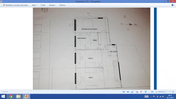

    Hier noch ein mal sauberer? Die schwarzen Balken sollen Fenster darstellen.

    Grundsätzlich richtig.
    Aber:
    Auch die Installationswand muss so angeordnet sein, dass die dorthin führenden Anschlussleitungen nicht überbaut werden.
    Wie schon geschrieben: Lass das abklären.

    Ja klar, werde ich machen, aber verstehen tue ich es noch nicht ganz. Die Garage grenzt doch nördlich nur am HAR an und bildet bündig eine Einheit damit.

    Die Hausanschlüsse kommen von der Strasse, laufen dann unter der Zufahrt und müssten dann (bei jetziger Lage HAR) unter der Bodenplatte Garage verlegt werden. Und ob das deine Versorger zulassen muss geklärt werden.

    Weiß jemand von euch auf die schnelle, ob man den Hausanschlussraum auch auf die 3m Grenzbebauungsfläche/Abstandsfläche bauen darf?

    zulässig nach §6 BauONW :
    Dann gibt's im Abstellraum halt eine Installationswand.
