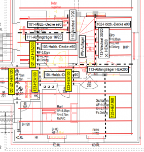

    wir sanieren ein altes Haus (30er Jahre) mit Holzbalkendecke, um aus dem Dachboden Wohnraum zu machen. Durch den notwendigen Treppendurchbruch und die Umnutzung wird eine statische Ertüchtigung notwendig. Ein Statiker ist involviert.
    Die Decke ist aktuell so aufgebaut:
    - Balkendecke auf einer Grundfläche von ca. 9x9m
    - 3cm Dielen auf den Balken
    - Balken sind 13x20cm im Abstand von 90cm -> 10 Balken in Summe
    - Zwischendecke ist mit je ca 5cm Lehm und Schlacke gefüllt
    Dieser hat mir nun folgende Optionen vorgeschlagen:
    a) Abstützen der alten Konstruktion mit Unterzügen (Doppel-T Stahlträger), wie im Bild anbei. Dazu käme mindestens eine Stütze, die bis in den Keller geführt werden müsste.
    b) Die Zwischendecke zwischen den alten Balken komplett entfernen und neue Balken zwischen die alten ziehen, also die Abstände reduzieren
    c) Die alten Balken beidseitig mit angeschraubten U-Profilen aus Stahl zu verstärken, dazu müsste nur die Schüttung entfernt werden
    Eure Meinung zu Pro/Kontra der Optionen in Hinblick auf a)Kosten/Aufwand und b) Schallschutz würde mich sehr interessieren.

    Ich nehme an, daß die Balkenlage nicht auf 9 m Länge ohne Unterstützung ist.
    Mit einer Unterstützung irgendwo in der Mitte halte ich eine weitere Verstärkung nicht für notwendig.
    Ich habe zwar nicht gerechnet, aber wenn die Durchbiegung kein schwankendes Schiff darstellt, sollten die Balken reichen.
    Das sollte der Gutachter mir mal vorrechnen, wenn er glaubt die Verstärkung sei notwendig.

    Hm, der Statiker war auch etwas überrascht, meinte aber, dass der Abstand von 90cm die Ursache wäre und die Konstruktion bereits im jetzigen unausgebauten Zustand 30-50% unterausgelegt sei. Kann es daran liegen, dass wir oben neben Wohnraum auch noch FBH mit Trockenstrich und ein Bad planen? Die Balken liegen auf der Mittelwand auf, also eigentlich maximale ungestützte Spannweite von ca. 4.2m.
    Macht es Sinn einen zweiten Statiker zu Rate zu ziehen, wenn dieser auf seiner Meinung beharrt?

    Lass den Statiker mal mit den Werten zur Verkehrslast rechnen die damals üblich waren. Jeder Berliner Altbau würde heutzutage da durchfallen. Die Leute haben dort u.a. mitten im Zimmer Konzertflügel zu stehen.
    Mit anderen Worten:
    Die heutigen Normen verlangen das, wenn man sich traut geht's auch ohne, dann ist der Statiker aber aus der Haftung raus.
    Wenn dann überhaupt Variante C, die ist der geringste Eingriff und das geht dann sogar in Eigenleistung.
