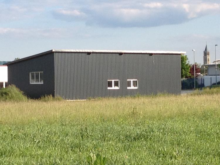

    ich habe eine gemauerte Halle aus Ytong, die Außenwände sind mit Trapezblech verkleidet. Die Halle ist 20 Meter lang und 12 Meter breit. Nun soll eine Hallenerweiterung direkt an diese Halle. Ich möchte dieses mal eine Stahlhalle isoliert anbauen. Nun gibt es leider das Trapezblech nicht isoliert sondern nur die Sandwichplatten.
    Ich habe nun Bedenken das es von der Optik nicht ganz zusammenpasst. Hat jemand von Euch eine Idee was hier passen könnte?
    Die neue Halle sollte 30 Meter lang sein du auch 12 Meter breit.
    Ich füge mal ein Bild an.
    Danke für die Hilfe

    Als erstes solltest Du prüfen lassen, ob eine Vergrößerung des Gebäudes von 240m² auf 600m² ohne zusätzliche Brandschutzmaßnahmen möglich ist. Ggf. kann es erforderlich werden, die Trennwand als Brandwand auszubilden da ohne Brandwand eine Brandabschnittsgröße von über 400m² (siehe IndBauRL Industriebaurichtlinie) entsteht.
    Desweiteren muss ein Tragwerksplaner/Statiker prüfen wo und wie man die neuen Stützen an der vorhandenen Wand aufstellen kann oder ob die vorhandene Konstruktion (in weiser Voraussicht) so ausgebildet und berechnet wurde, dass die neuen Bauteile direkt daran angeschlossen werden können. Danach kannst Du über Formen und Farben nachdenken.

    das ist alles schon abgeklärt, vielen Dank für deinen Hinweis. Hat mir jemand einen Tip über Formen und Farben?
    Ich habe Bedenken wenn ich die Halle mit Sandwichplatten in der Farbe anthrazit weiter führe, das es dann total angesetzt aussieht....

    Hallo Stefan,
    Sandwichelemente bekommst du mittlerweile auch mit Trapezblechoptik, ich schick dir per PN mal einen Hersteller.
    Mit einem leichten Farbunterschied wirst du aber wohl leben müssen.

    Und dann noch ein kleine Anmerkung zum Anbau, niemals tragende Eck- bzw Randelement zusätlich belasten, den meist sind dies genau für dies Parameter berechnet . Anschluß nur auf neue, sich selbsttragende Konstruktion aufbauuen - ist nur ein gut gemeiter Tipp.
    Denn meist gibt es da Probleme mit der Statik inpuncto Standsicherheit und Setzungsverhalten.
