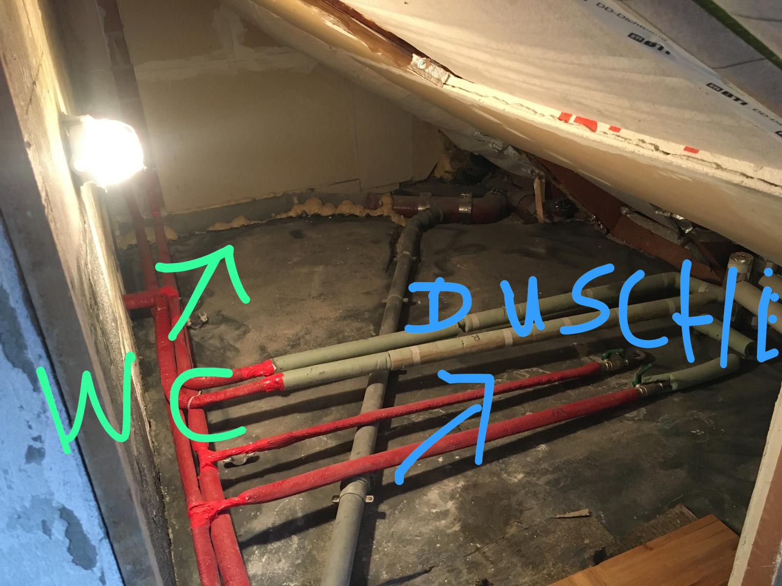

    Eckdaten:
    • Baujahr 1982
    • RHM 2. Stockwerke
    • Jedes Stockwerk hat WC
    • Renoviertes Haus
    • Fallrohr nicht renoviert, aber Entlüftungsrohr zum Fallrohr
    • Alle Klos/Waschbecken Rohre zum Fallrohr erneuert
    • Einzug war vor 2 Wochen
    Beobachtung:
    • viel Regen zur Zeit in Bayern
    • Alles spielt sich im obersten (2.Stock) des RHM
    • Dusche gestern wollte nicht richtig abfliesen
    • Im WC stand weniger Wasser nach dem Spülen
    • Heute nach dem Einbau des Waschbeckens habe ich viel Wasser laufen lassen
    • Plötzlich gluckerte es am WC und Dusche
    • Nach der Betätigung der Spüle beim WC konnte das Wasser sogar nicht abfliesen
    • Keine Probleme im 1. und EG WCs
    • Warum ist das Problem im 2. Stockwerk?
    Meine Vermutung:
    1. Fallrohr im 2. Stockwerk verstopft
    2. Entlüftungrohr blockiert (warum funktionieren die anderen Stockwerke/ scheint unlogisch )
    3. Kanalprobleme auf der Strasse (warum funktionieren die anderen Stockwerke/ scheint unlogisch )
    Könnt ihr mir da bei den Gedanken weiterhelfen?
    danke!

    Hier noch ein Foto wo beide Rohre (WC und Dusche) im 2. Stockwerk zusammenlaufen.

    Das Waschbecken hängt an welchem Abflussrohr mit dran? WC oder Dusche?
    Entweder täuscht das, weil es so schräg fotografiert wurde oder das Gefälle am WC würde mir etwas Angst machen, dass ich keinen all zu großen Haufen da rein legen wollen würde.
    Check nochmal ab, ob im 2. OG etwas gluckert wenn im 1. OG das Wasser läuft / gespült wird. Wenn nicht, würde ich auch auf 1. Tippen. Für solche Fälle hab ich mir ne kleine wasserdichte 10 Meter Endoskopkamera geholt fürs Smartphone. Kostet nicht die Welt, aber grad um mal in ein Rohr rein zu schauen oder sonst in irgendwelche unzugänglichen Stellen anzuschauen top. Wurden vor eurem Einzug vermutlich einige Zeit nicht benutzt die Leitungen oder?

    Ja Waschbecken hängen am WC. WC Rohr hat meiner Meinung auch „wenig“ Gefälle. Das ist aber das gleiche Gefälle wie vor der Renovierung (gabs keine Probleme). Haben jetzt in der Nacht die üblichen Hausmittel(Backpulver, Essig, Spülmittel). Morgen probiere ich das mit einer Glocke und dann würde ich auch mit einem endoskop ( besitze auch einen) da rangehen. Muss nur noch die geignete Stelle finden. danke fürs Mitdenken….

    Es kommt vor, daß sich Papier irgendwo festsetzt und dann trocknet. Das trockene Papier dichtet hervorragend und kann solche Probleme verursachen.
    Auck kalkhaltiges Wasser, das im Rohr stehenbleibt, kann einen richtigen Kalkstein abscheiden, der irgenwann von Kalklösern gelöst wird und sich querstellt.
    Abhilfe, neben einer Endoskopkamera kann eine Spirale den Abfluß freiräumen.
    Wenn im EG keine Abflußprobleme sind, kann es nicht der Straßenkanal sein.

    Danke. Heute morgen ist das Problem immer noch zu beobachten. Wenn ich die Spirale benutze, ist die Frage wie ich an die Stelle gelange, ohne ein HT oder KG rohr beschädige beim Aufmachen….

    Ich habs geschafft mit einer Saugglocke das Rohr freizubekommen. Musste mehrmals Waaser (auch warmes) und dann gezielt Druck geben. Interessant wäre es für mich zu wissen, wie man die Rohre abmacht, um ggfs. eine Spindel durchzuführen, ohne diese Rohre zu beschädigen. Die sind doch mit Anschlag drinnen. Klar man könnte die Rohre wieder rein, aber man kriegt die doch nie 100% auf Anschlag. Vermutlich werden jetzt paar sagen, dass die Rohre nie ganz auf Anschlag gehören…

    So ist es, denn die Rohre müssen sich ja auch ausdehnen können.

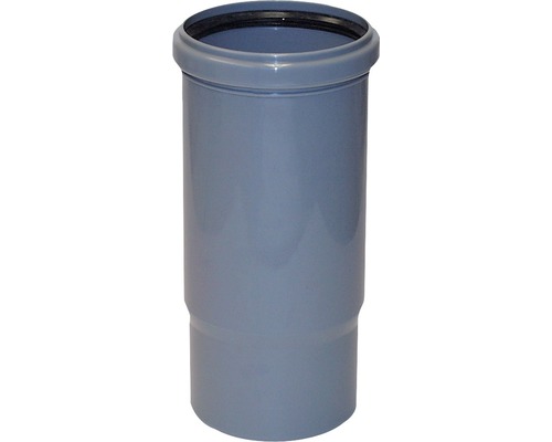

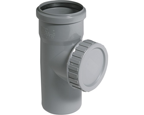

    In der WC Leilung ist ja HT Rohr verbaut. Besorge dir eine HT Langmuffe und ein Reinigungsrohr und das baust du dann ein. Dann ggf. mit Kamera untersuchen

    Das macht Sinn, danke!
