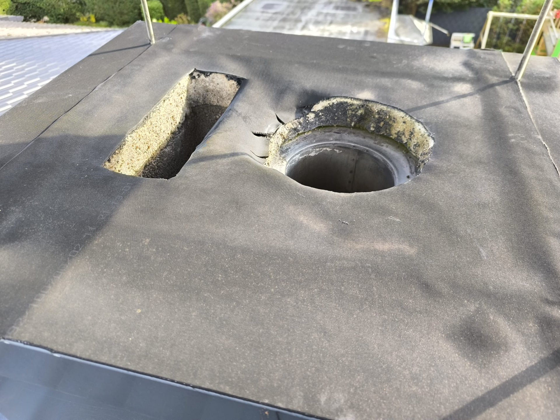

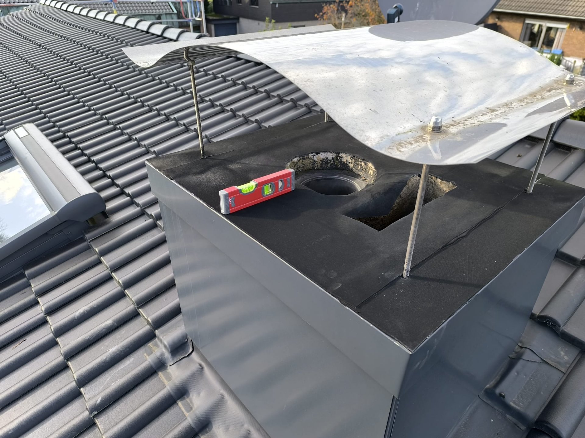

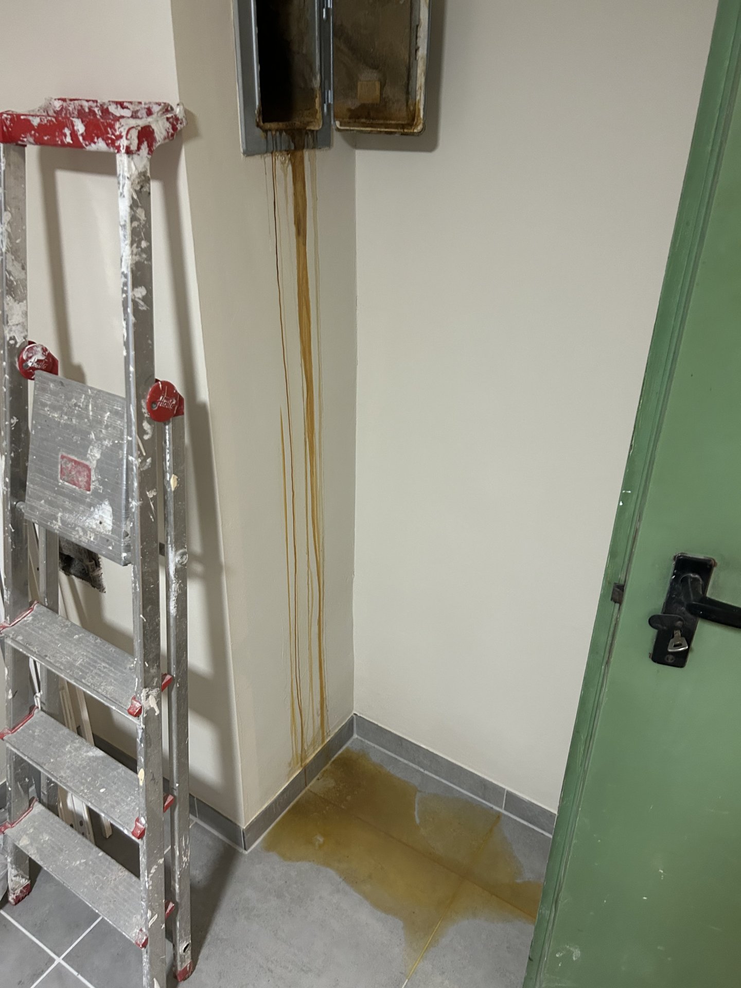

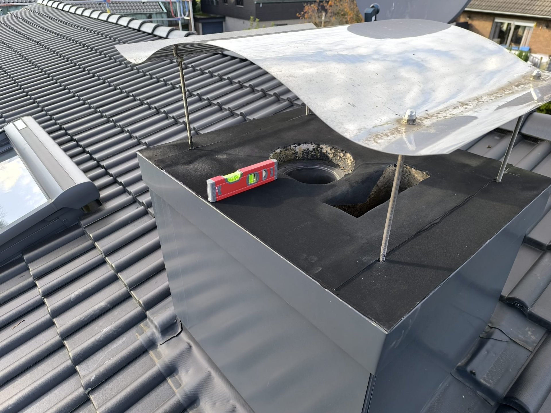

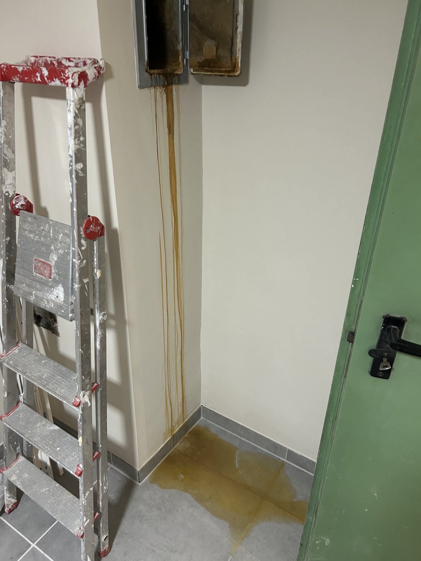

    wie haben vor ca. 1 Jahr unser Dach neu machen lassen, wobei auch der Schornsteinkopf neu verkleidet wurde. Seitdem ist es bereit 3 oder 4 mal aufgetreten (immer bei sehr langanhaltendem Starkregen, nicht bei normalem Regen oder Schauern), dass im Keller aus der Revisionsklappe Wasser ausgetreten ist und für eine kleine Überflutung des Kellerraumes gesorgt hat.

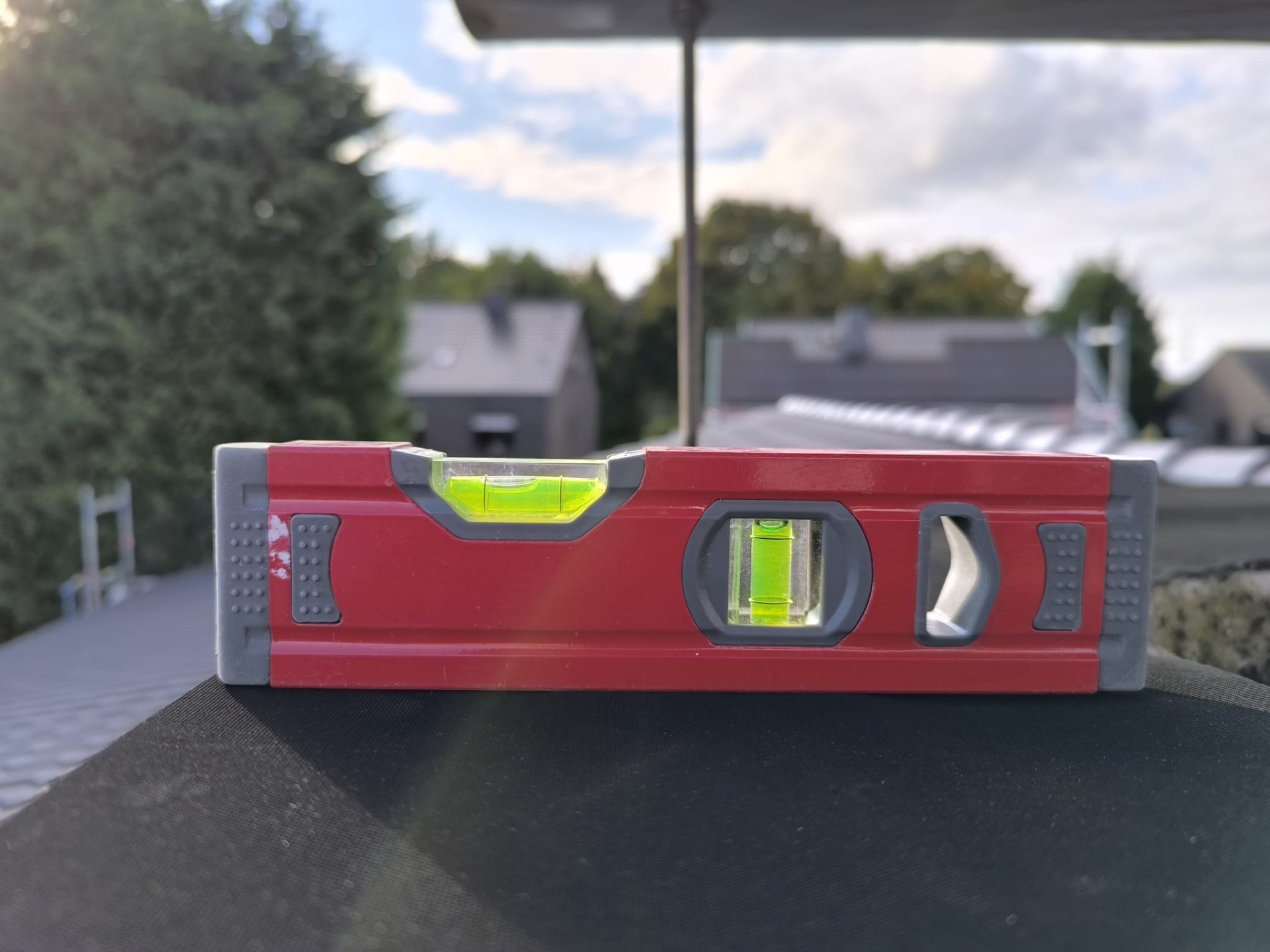

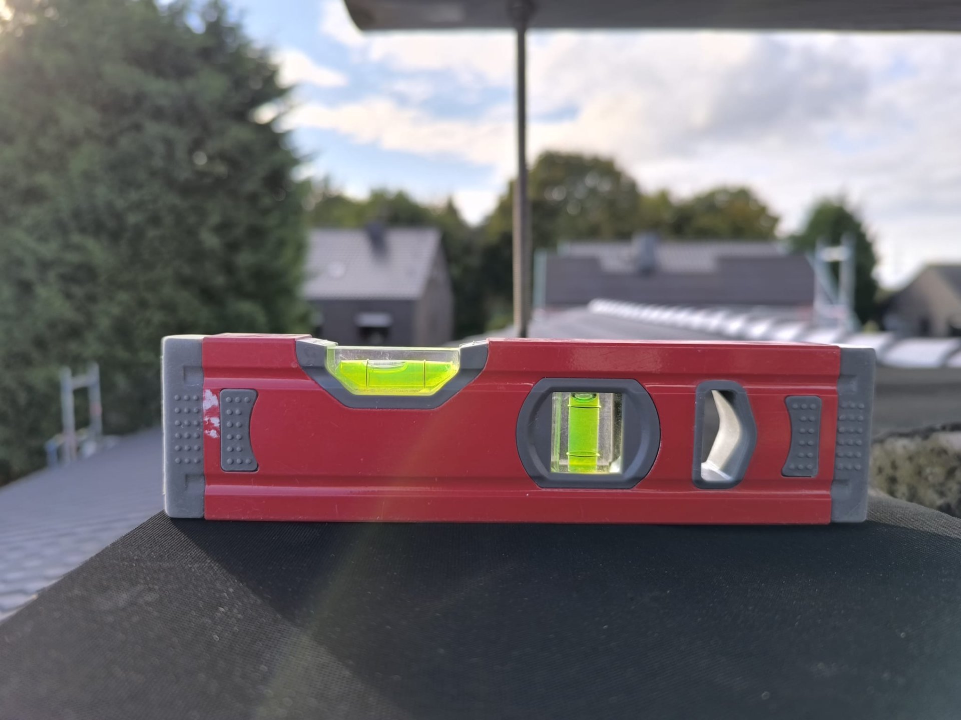

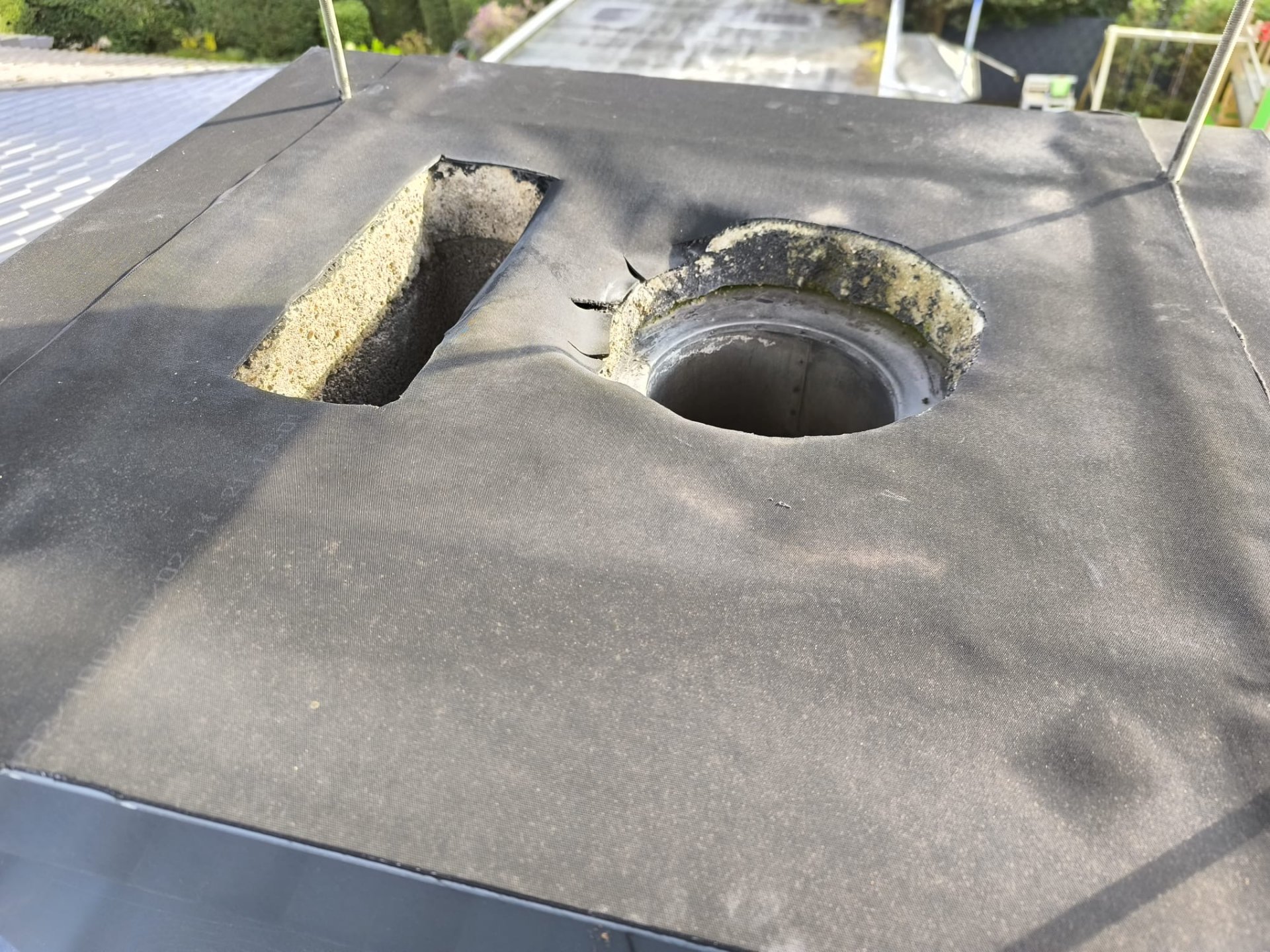

    Nachdem es Vorgestern wieder passiert ist, war ich gestern mal auf dem Dach und habe mir den Schornsteinkopf angesehen und festgestellt, dass es ein Gefälle zum Rohr hin gibt. Ist das so richtig? Müsste da nicht eigentlich ein vom Rohr weglaufendes Gefälle sein? Wäre das ein Verschulden des Dachdeckers?
    Ist das überhaupt der Grund für den Wassereintritt? Und was kann ich sonst tun, damit das nicht mehr passiert?

    Fragen sie doch mal den Dachpfuscher von der Trichterbau GmbH warum er das so gebaut hat!

    Yepp und die Haube erscheint auch sehr hoch, hier sollte auf deinen Kopf noch Blech mit Gefälle und warum ist das Abgasrohr nicht durchgeführt gilt analog auch für den anderen Querschnitt.

    Klassiker, war der Schornstein vorher unbekleidet ? Die Haube wird vermutlich die alte sein, und der Schornstein wurde breiter ohne wie oben beschrieben die Abdeckung mit Gefälle ( Gefälle ist ja da falschen Seite ) auszuführen, des weiteren fehlen Aufkantungen im Bereich der zu und Abluftöffnungen erstellte werden.
    Also: ich würde eine Metall Abdeckung mit Gefälle nach aussen , Abgasrohr und Zuluft verlängern, und eine grössere Kaminhaube Montieren lassen.
    Das bedeutet, ein teil der Kosten wirst Du mittragen, denn Abdeckung und neue Haube ist teurer wie Abkleben und alte Haube sitzen lassen.
    Wenn der damals ausführende anständig ist kommt er dir irgendwo entgegen, denn das ist so Murks.
