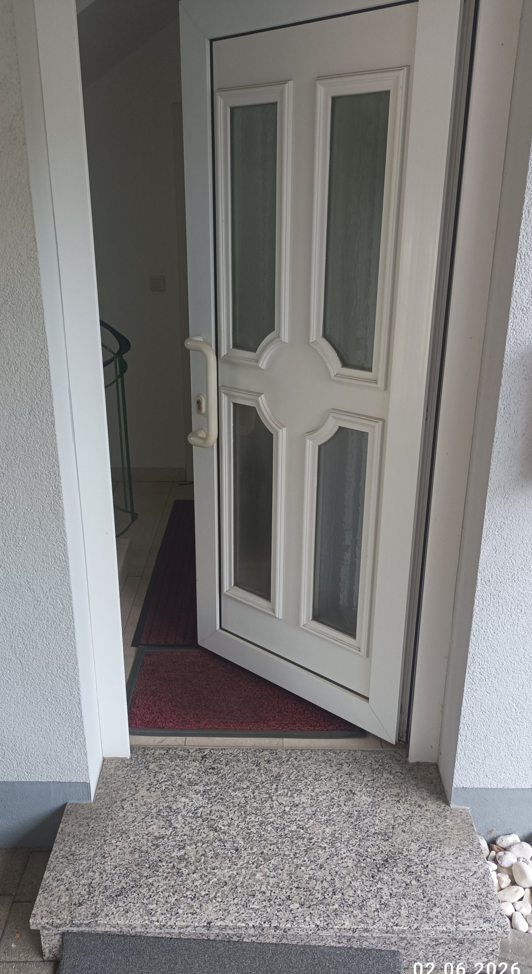

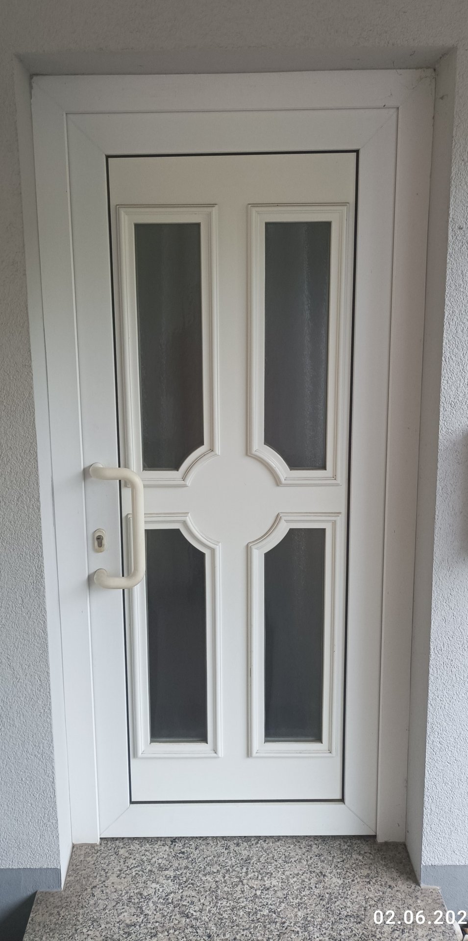

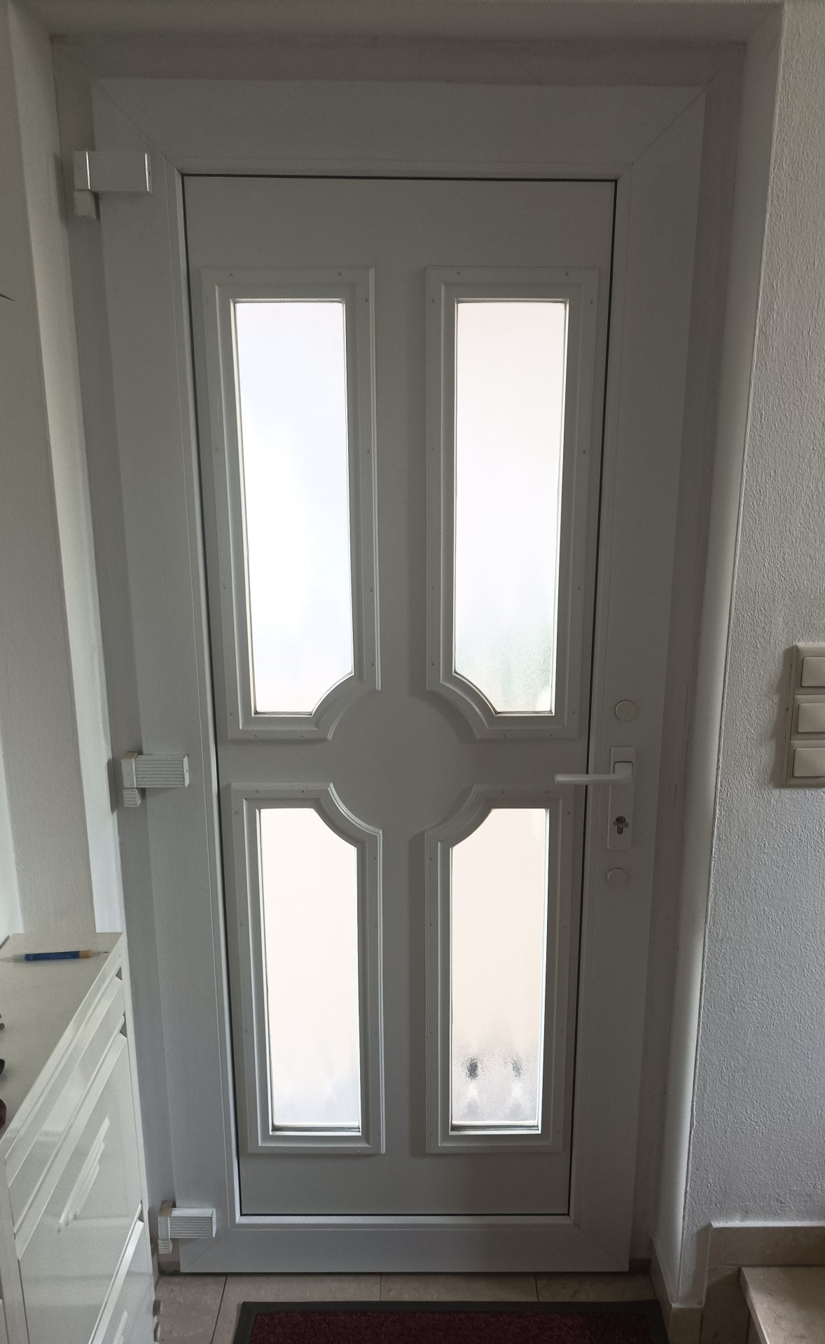

    Die bisherige Haustüre hat baujahrbedingt Schwächen bei der Sicherheit und beim Wärmeschutz. Siehe Fotos.
    Die Masse sind:
    Verputzte Öffnung:
    Breite:
    Oben: 98 cm innen; 97,4 cm außen
    Unten: 98,7 cm unten; 97,5 cm außen
    Höhe:
    Innen: 214 cm
    Außen 211 cm

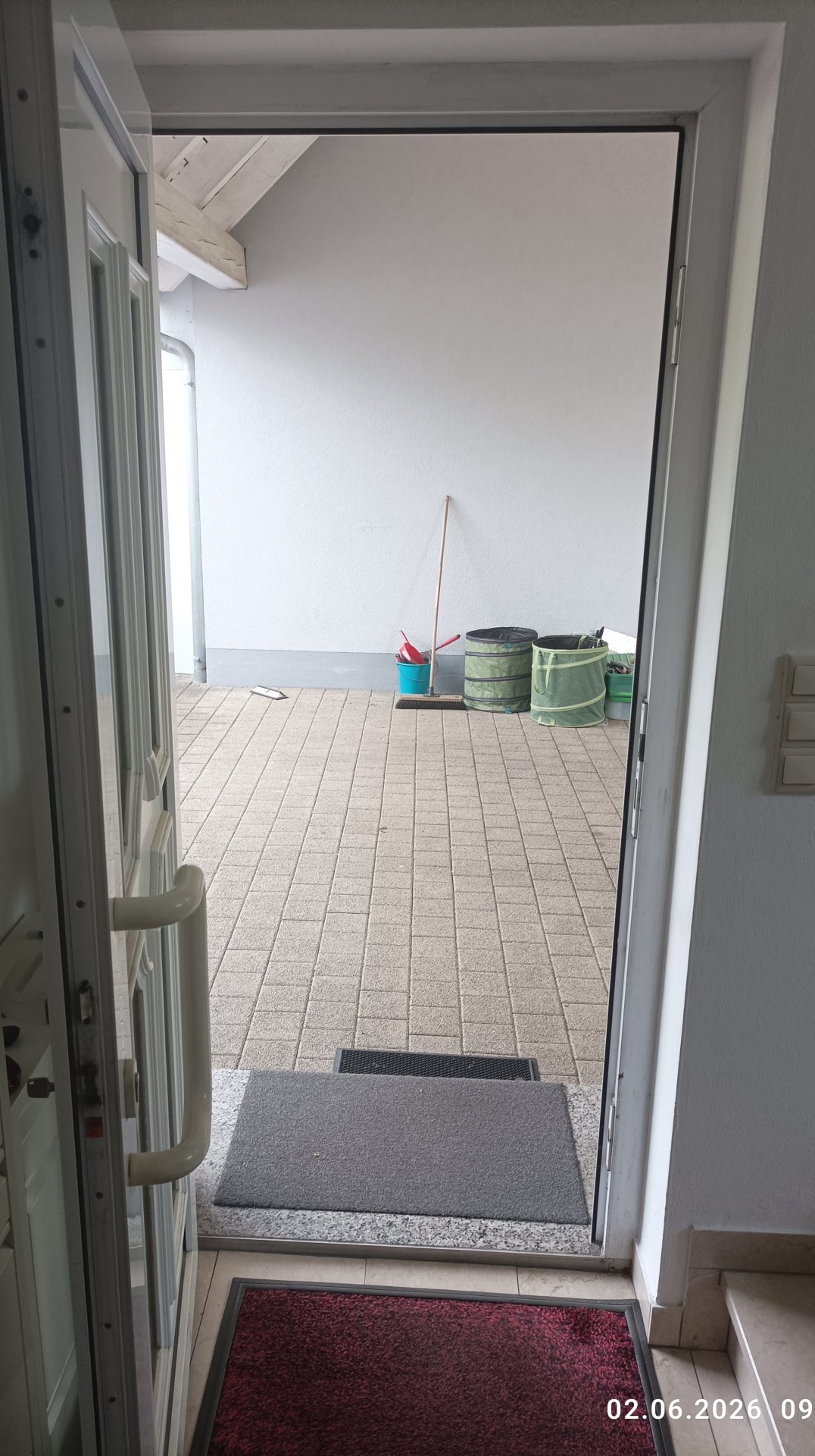

    Der helle Boden ist innen 3 cm tiefer als das dunkle Außenpodest.
    Die Mauer ist aus Porotonziegel (Hochlochziegel) und ungefähr 40 cm breit.
    1) Welche Masse hat eine Standardtüre für diese Maueröffnung?
    2) Gibt es einen öffentlichen Zuschuss für das Auswechseln der Haustüre?

    Gibts nicht mehr (außer im Baumarkt), die werden heute passgenau produziert
  4. #4 hampshire, 10.06.2026
    hampshire
    hampshire Gast
    Entscheiden sind die äußeren Maße des Rahmens. Idealerweise klebt irgendwo noch ein Typschild. Viele Hersteller arbeiten mit Rastermaßen und stellen die Türen dann zwar nach Auftrag, aber in Serie her. Das ist keine Sonderanfertigung und dazu gibt es vorab einen transparenten Preis.
    Dass Du Tür und Rahmen ersetzen werden wirst, wenn Du an das Projekt gehst, dürfte sehr wahrscheinlich sein. Heutige Türen sind aufgrund der Dämmeigenschaften meist stärker und haben auch ganz andere Türbänder und Schließmechanismen.
