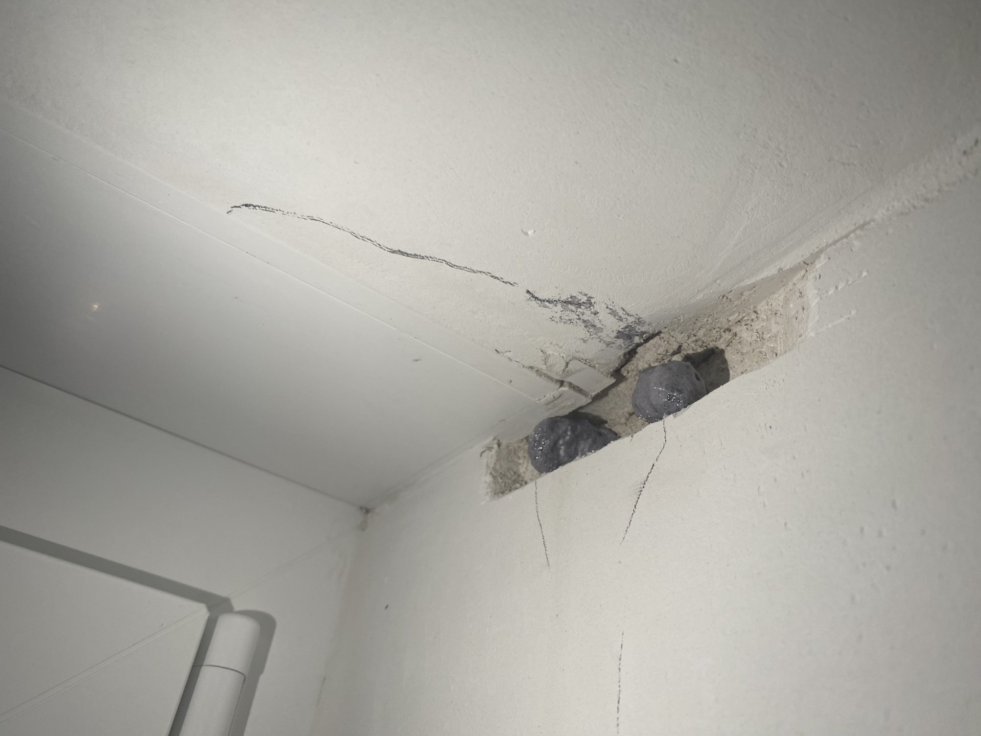

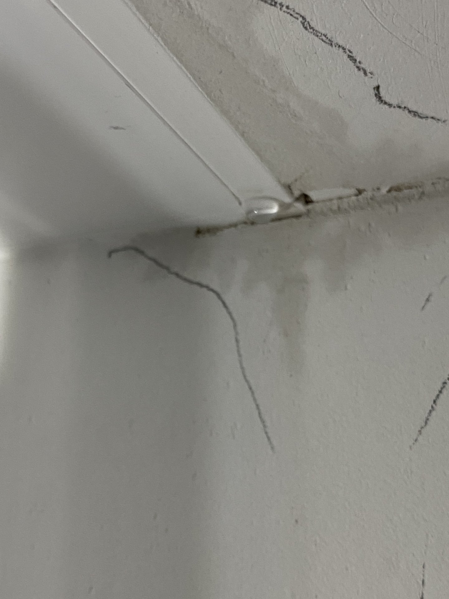

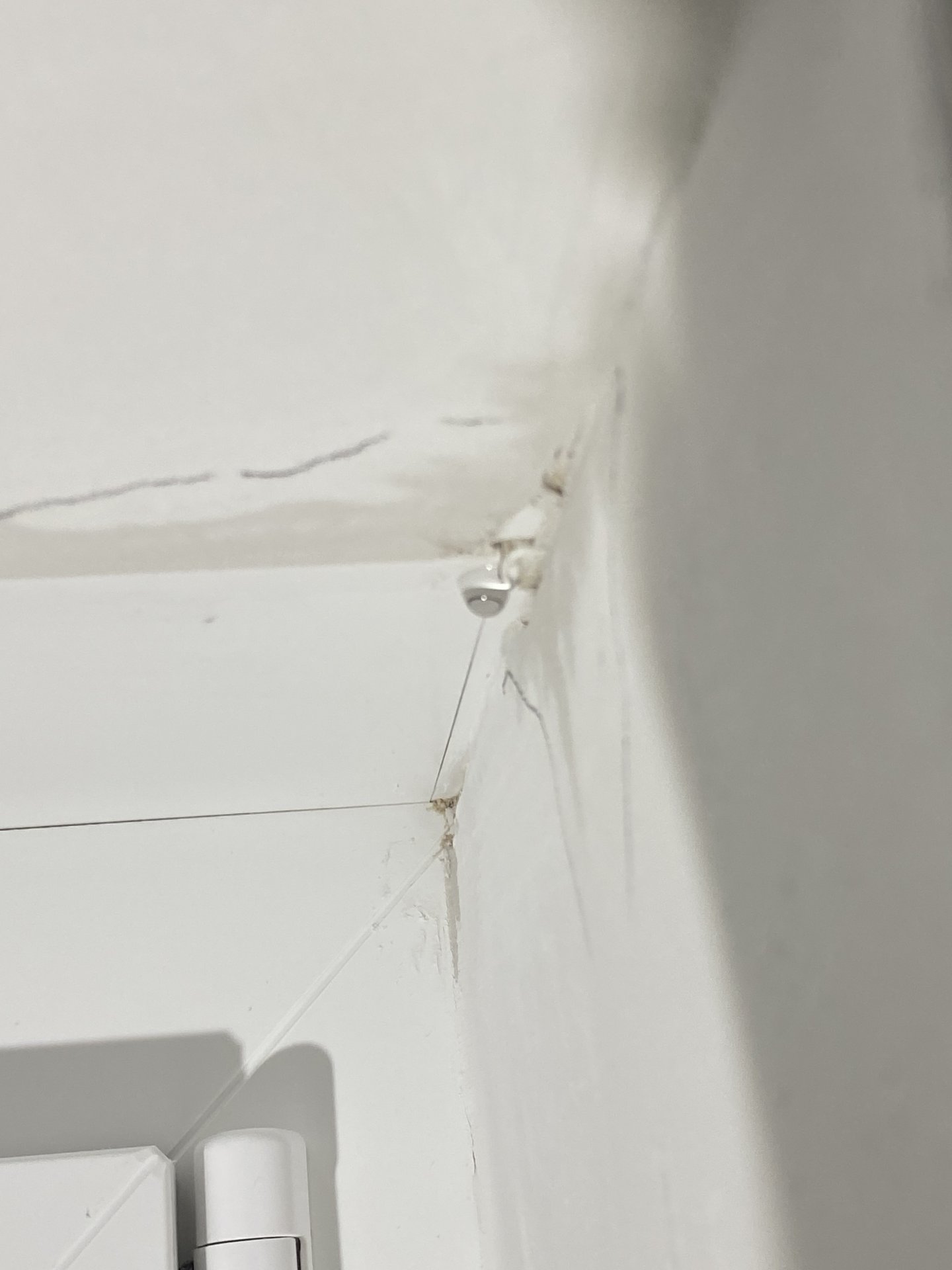

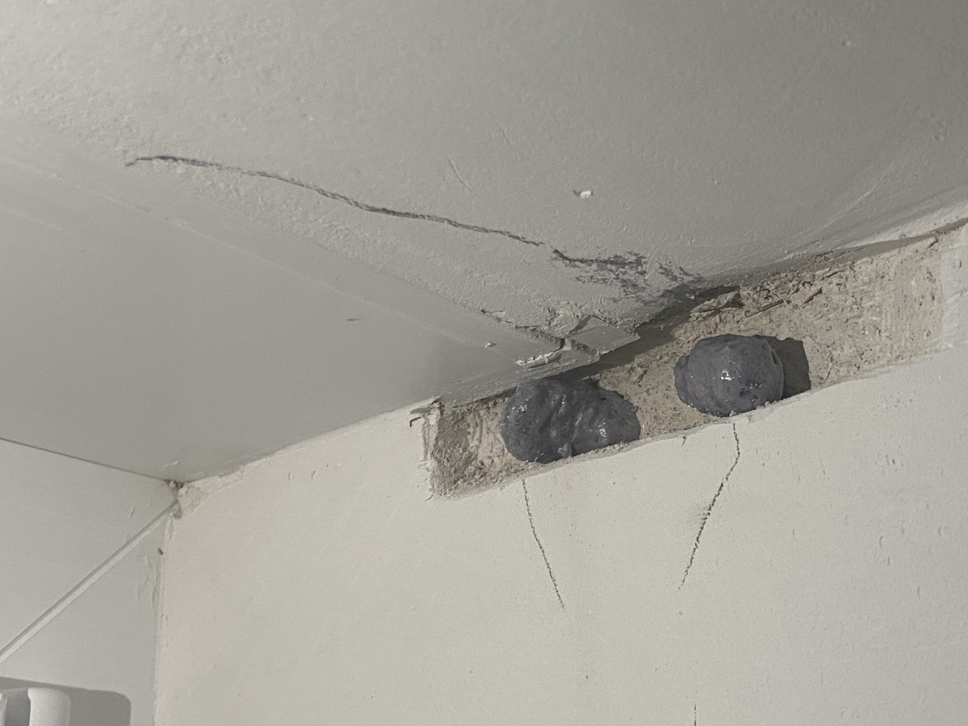

    Moin liebe Community,
    bei einem Fenster tropft es regelmäßig seitlich aus der Ecke im Bereich des Rolladenkasten. Der Kasten sei vermeintlich trocken gewesen und der Bauleiter hat nun etwas Putz abgenommen und seitlich Bauschaum reingesprüht. Kann dies helfen ? Das Wasser kam auch eher von oben aus dem Spalt im Plastik und nicht seitlich.
    viele Grüße
    Max

    Was soll da helfen? Nix - falscher Ansatz.

    Ist doch ein Neubau. Also Mängelrüge und Fenster/Rollladenkasten korrekt abdichten lassen.
    "Schaum und Silikon ersetzen Präzision". Schaum ist einfach nur Pfusch (manchmal auch gut gemachter Pfusch, aber doch nicht beim Neubau, wenn die Fenster/der Rollladenkasten nicht korrekt abgedichtet sind). Mängelrüge raus und auf "richtige" Behebung des Mangels drängen. Bedeutet ja, dass irgendwie viel zu viel kalte Luft diese Stelle auskühlen lässt, so das die warme Innenluft kondensiert.
    Ist zusätzlich ein Luftzug zu spüren? Wie wurden die Fenster eingebaut? Wie der Kasten? Fotos aus der Einbauphase?

    Revisionsdeckel nicht dicht, Baufeuchte zieht in den Kasten, kondensiert dort und läuft zurück ins Zimmer.
    Irgendwas stimmt da im Rollladenkasten nicht. Da würde ich gerne mal reinschauen.
