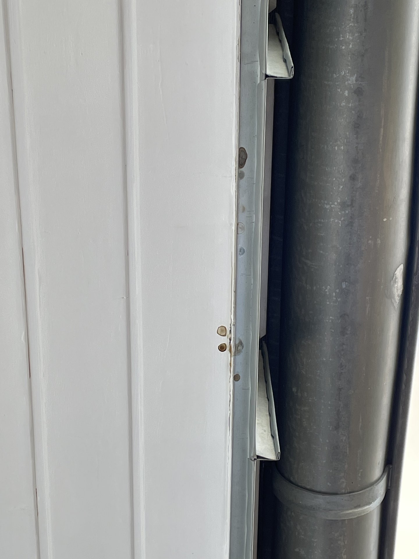

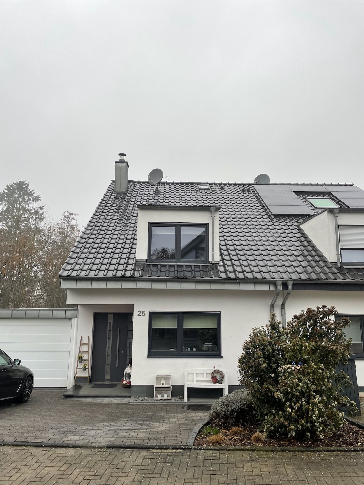

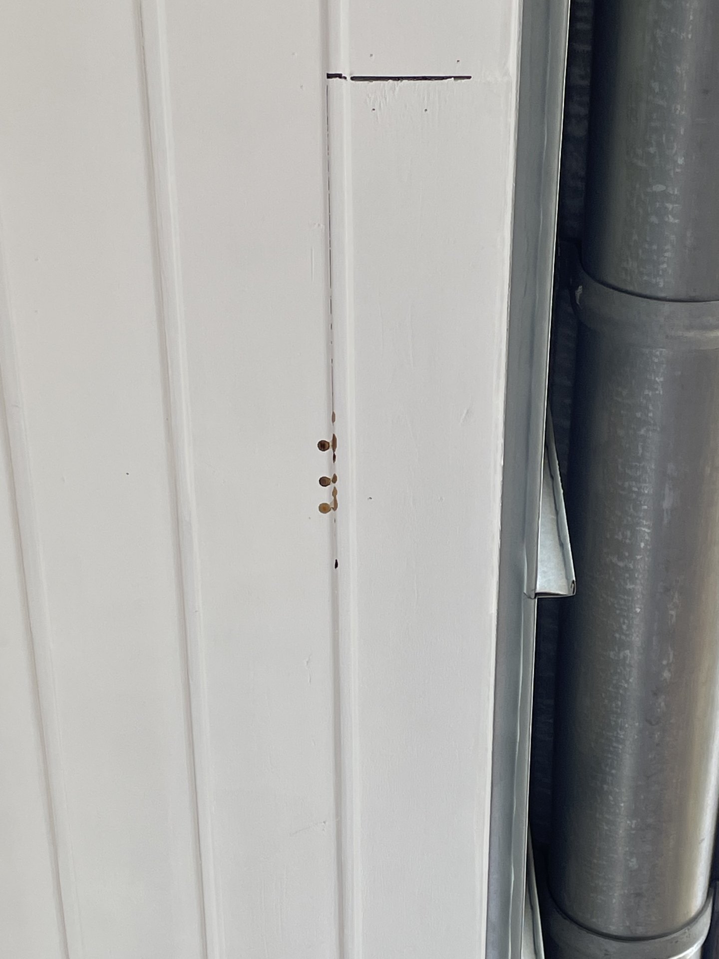

    Liebes Forum,
    wir wohnen in einer DHH mit Satteldach. Das Haus wurde 2010 neu gebaut. Die Dachdeckerfirma, die damals das Dach gemacht hat, sowie der Generalunternehmer sind bereits länger insolvent.
    Vor ein paar Wochen ist uns aufgefallen, dass es nach Regenschauern von unserer Dachuntersicht auf der Straßenseite tropft. Ich habe zwei aktuelle Fotos und eine Hausansicht beigefügt, um das Problem besser darstellen zu können. Es wurden bereits zwei kleine Versuche unternommen, das Problem zu beheben: Ende der Unterspannbahn glatt gezogen und an Traufblech festgeklebt und undichte Silikonfugen an Fensterblech der Gaube erneuert. Beides hat nicht zum Erfolg geführt. Der Dachdecker, der letztere Arbeiten durchgeführt hat, sagt nun, er müsse großflächig abdecken, um das Problem einzugrenzen und hoffentlich zu finden.
    Ich habe dazu folgende Fragen:
    • Was könnten Ursachen für die Tropfen an der Dachuntersicht sein?
    • Wie geht man am besten vor, um das Problem einzugrenzen und die Ursache(n) zu finden?
    • Könnte die Ursache theoretisch auf der anderen DHH zu finden sein? Der Nachbar hat letztes Jahr im Frühjahr eine Photovoltaik-Anlage bekommen. Nicht, dass dabei etwas beschädigt wurde und jetzt das Wasser zu uns rüberläuft.
    Vielen Dank vorab für hilfreiche Rückmeldungen!

    Ich hätte da die Dachgaube in Verdacht ( Seitliche Anschlüsse zu den Dachziegeln etc.) Wenn die Tropfen in diesem Bereich liegen, wenn der Dachdecker was frei deckt kann er ggf. Sehen wo das Wasser lang läuft und die Ursache finden . Vom Nachbarn und dann Querlaufen könnte unter Umständen sein wenn da z.b. ein Dachziegel unter der Anlage defekt ist aber eher unwahrscheinlich ( selten das es ohne beim Nachbarn was sichtbar ist rüber läuft)Aber das einfachste wäre wenn der Dachdecker das macht was er vor hat , am besten sogar nach einem Regen , dann sieht man nicht nur trockene Laufspuren ( die auch von der Bauphase sein können) sondern nass.

    Der Dachdecker war heute früh da, hat ein paar Dachziegel entfernt und in den Dachkasten geschaut. Dort ist eindeutig Wasser zu sehen, aber keine Wasserlaufspuren von unserem Dach aus.
    Die Feuchtigkeit im Dachkasten ist dort auf mehrere Meter zu sehen bis zur anderen DHH rüber. Da die Bretter der Dachuntersicht ein leichtes Gefälle von der anderen DHH zu uns rüber haben, wurde auf der anderen DHH weitergesucht (nach vorherigem mündlichem Einverständnis des Nachbarn).
    Hier wurde dann Feuchtigkeit an der linken Ecke der Gaube gefunden. Wasser ist dort auch auf dem Sparren zu sehen und die Unterspannbahn ist an der Stelle nicht am Traufblech angeschlossen.
    Dies scheint die Ursache bzw. eine der Ursachen für das Tropfen von der Dachuntersicht zu sein. Der Nachbar ist informiert und muss m.E. jetzt selbst seinen Dachdecker beauftragen, um weitere Ursachenforschung und Problemlösung zu betreiben.
