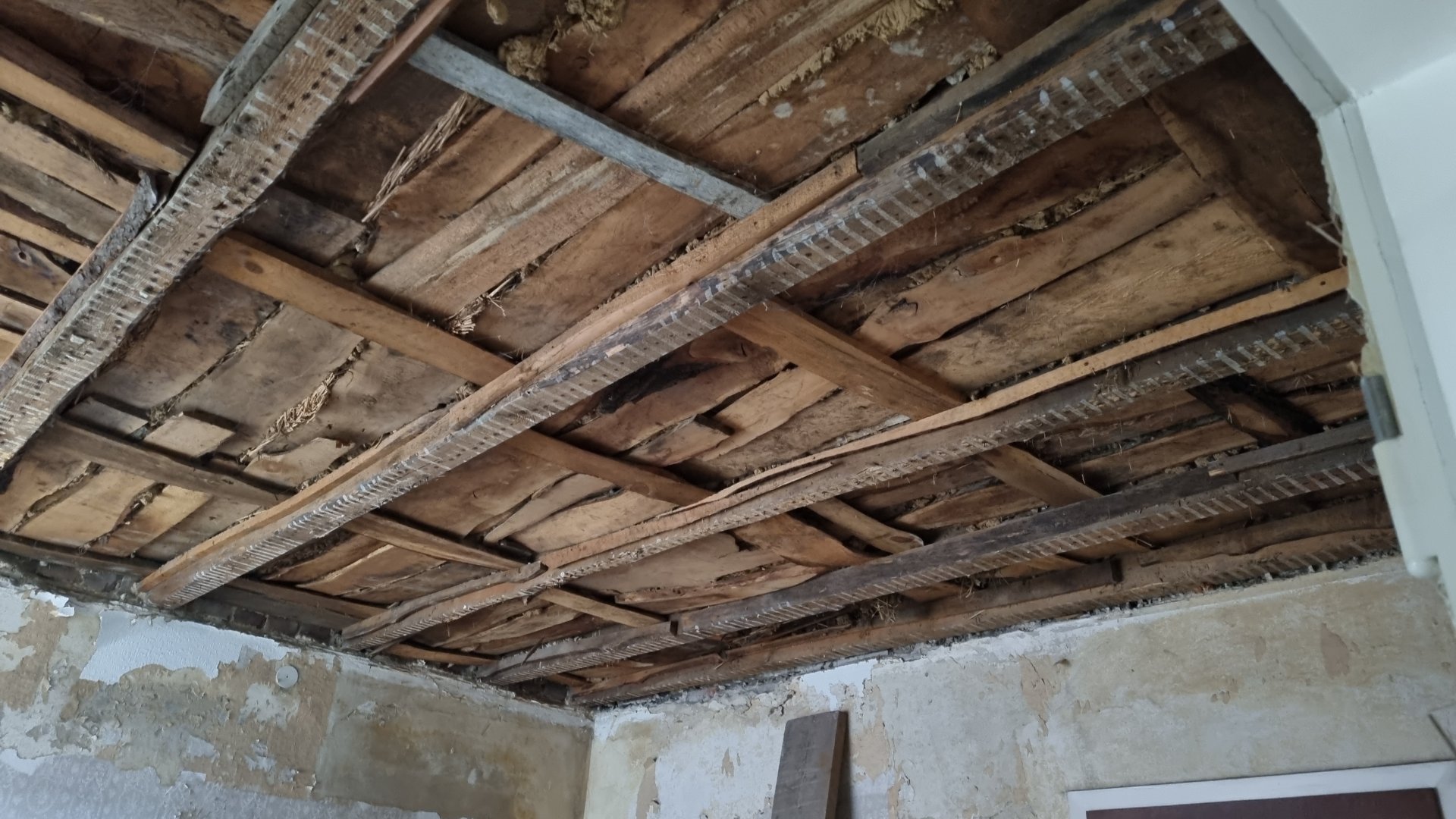

    sanieren gerade unser neu gekauftes Haus aus 1920. Habe mit Abriss alles Decken angefangen. Der Blindboden zwischen EG und OG ist von unten sehr schlecht montiert, hält aber. Es rieselt zwischen den Brettern auch mal was durch. Da ich den Blindboden drin lassen möchte, würde ich anstatt Trockenbaudecke eine ESB-Platte unter die Holzbalken Schrauben. Zwischen die Balken passen aufgrund Platzmangel keine Platte mit Latte. Eventuell würde ich dann Rigipsplatten direkt auf die ESB-Platten schrauben oder die ESB-PLATTEN direkt tapezieren. Der Grund für die ESB-Platten ist das wenn mal mehr vom Blindboden runter kommt ist die Trockenbaudecke zu schwach. Ach ja keine Dampfbremse nötig beide Etagen beheizt. Was haltet ohr von dieser Lösung?
    Viele Grüße Peter
