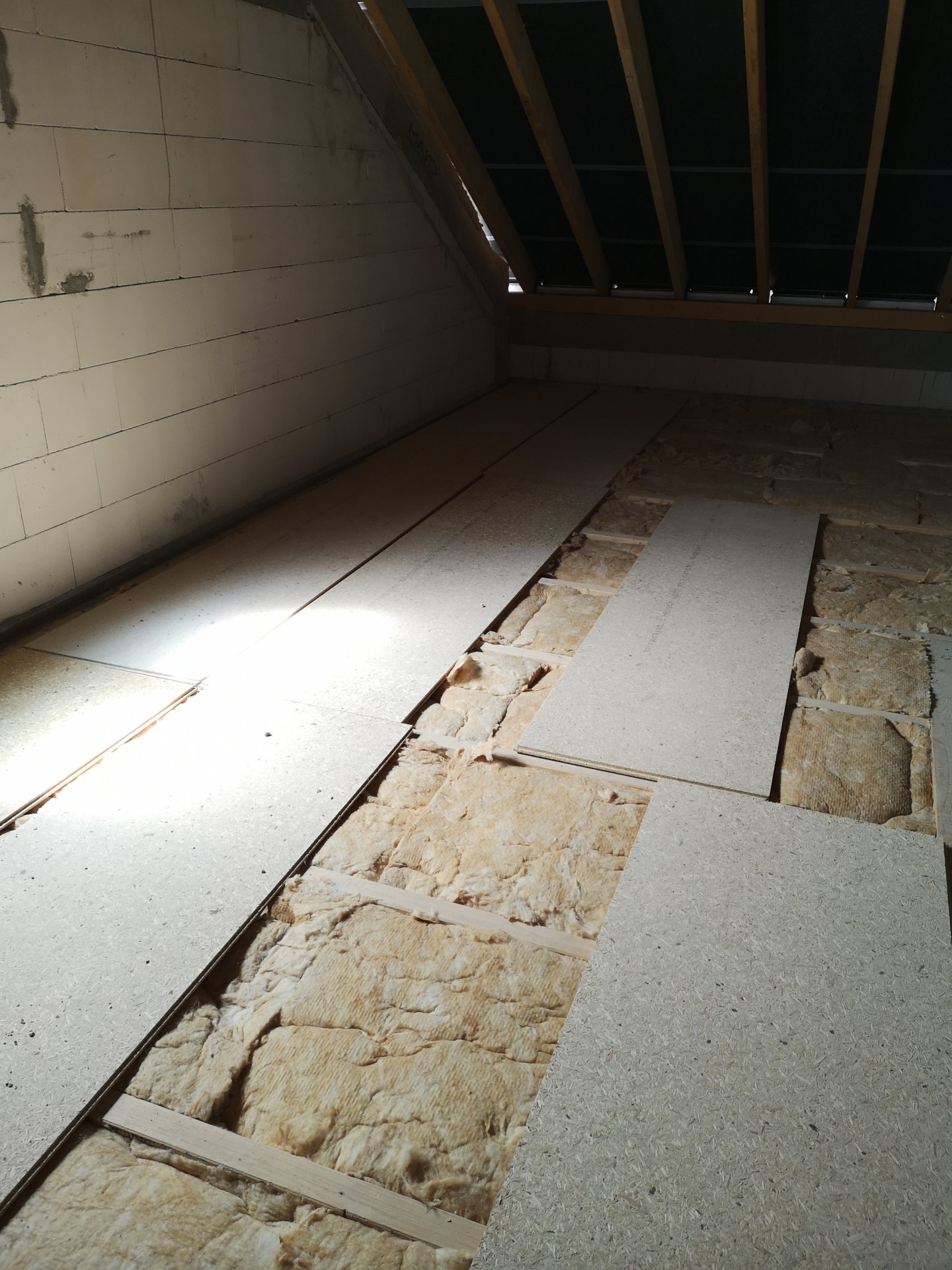

    ich habe zwar ein paar Threads bzgl. Dachausbau/OSB-Platten gefunden, aber für mich waren die Infos nicht ausreichend hilfreich.
    Wir wollen den Dachboden als Stauraum nutzen. 6m x 13m ; Kaltdach
    Der Zimmerer hat uns ESB-Platten von elka verkauft und auf den Kehlbalken gelagert.
    Wir wollen diese nun selbst verlegen, da der Bodenbelag bei der Budgetplanung nicht berücksichtigt wurde.
    Zu Beginn meiner Recherche wollte ich eigentlich nur wissen, ob man die Platten verschraubt oder schwimmend verlegt.
    Jetzt bin ich ziemlich verunsichert, nachdem ich alles Mögliche bzgl. Schimmel und OSB-Platten, feuchte Dämmung, defekte Dampfbremsen etc. gelesen habe.
    Ich hoffe zumindest, dass ich die ESB-Platten nun verwenden kann und es nicht Rauspund sein muss, da die Platten auch diffusionsoffen sind.
    Ich würde mich freuen, wenn mir jemand sagen kann, wie ich die Platten verlegen muss ohne dass später Probleme auftreten. Ein paar Fragen haben sich inzwischen ergeben.
    1) Müssen die Platten auf einer Konterlattung der Kehlbalken verlegt werden, damit darunter Luft zirkulieren kann? Die Dämmung geht zumindest über die gesamte Balkenhöhe. Da kann nichts mehr zirkulieren. Der Bauleiter meinte jedenfalls mal, dass am Rand noch Dämmung angebracht wird.
    2) Müssen die Platten mit Schrauben fixiert werden? Wenn ja: Alle Platten oder nur einige? Einfach mit Spax-Schrauben?
    3) Womit gleicht man die Höhenunterschiede der Balken aus, so dass die Platten auf allen Balken aufliegen? Links zu Produkten wären klasse.
    4) Nehme ich bei ESB-Platten auch einfach Ponal Fugenleim? Oder gibt es andere Empfehlungen?

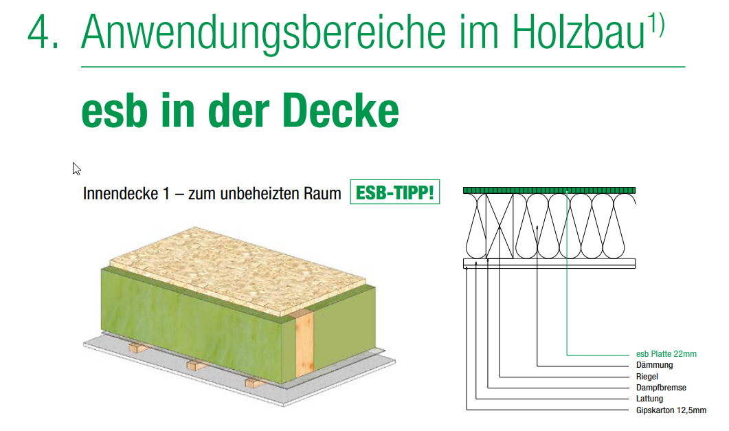

    aha ? Die haben einen Wert von ca 40-80 laut Datenblatt
    Also ca genauso diffusionsoffen wie Styropor mit 50
    zum Vergleich mineralwolle hat einen Wert von ca 1
    also die Platten als „diffusionsoffen“ zu bezeichnen halte ich für mutig
    viel interessanter ist doch der gesamt Aufbau
    Wo ist die Dampfbremse verbaut und welchen Wert hat diese bzw um welches Produkt handelt es sich

    Also der Aufbau entspricht dem was man bei der Firma elka in der Broschüre findet. siehe Anhang
    Auf der Dampfbremse konnte ich folgende Angaben finden: Alujet Topjet sd-Wert > 100m, E nach DIN EN 13501-1
    An den Wänden ist alles mit einer blauen Masse abgedichtet und es wurde mit Isover Vario KB 1 verklebt.
    Im Verlegehinweis wird allerdings auch auf die max. Holzfeuchte während der Lagerung aufmerksam gemacht. Außerdem sollen die Platten auch mit einer PE-Folie abgedeckt werden. Wäre dann alles in Ordnung? Damit könnten wir leben.
    Kann man mit diesen Angaben eine Einschätzung vornehmen?

    Elka schreibt: weitestgehend diffusionsoffenen esb-Platten, was immer das heißen mag....
    bei einem darüberliegenden Kaltdach wäre ich da sehr vorsichtig,
    von abdecken mit PE Folie habe ich nichts gelesen, ist aber bei Lagerung im freien selbstverständlich,
    eine Dampfbremse auf der warmen Seite, also von unten, ist selbstverständlich bzw. zwingend notwendig
