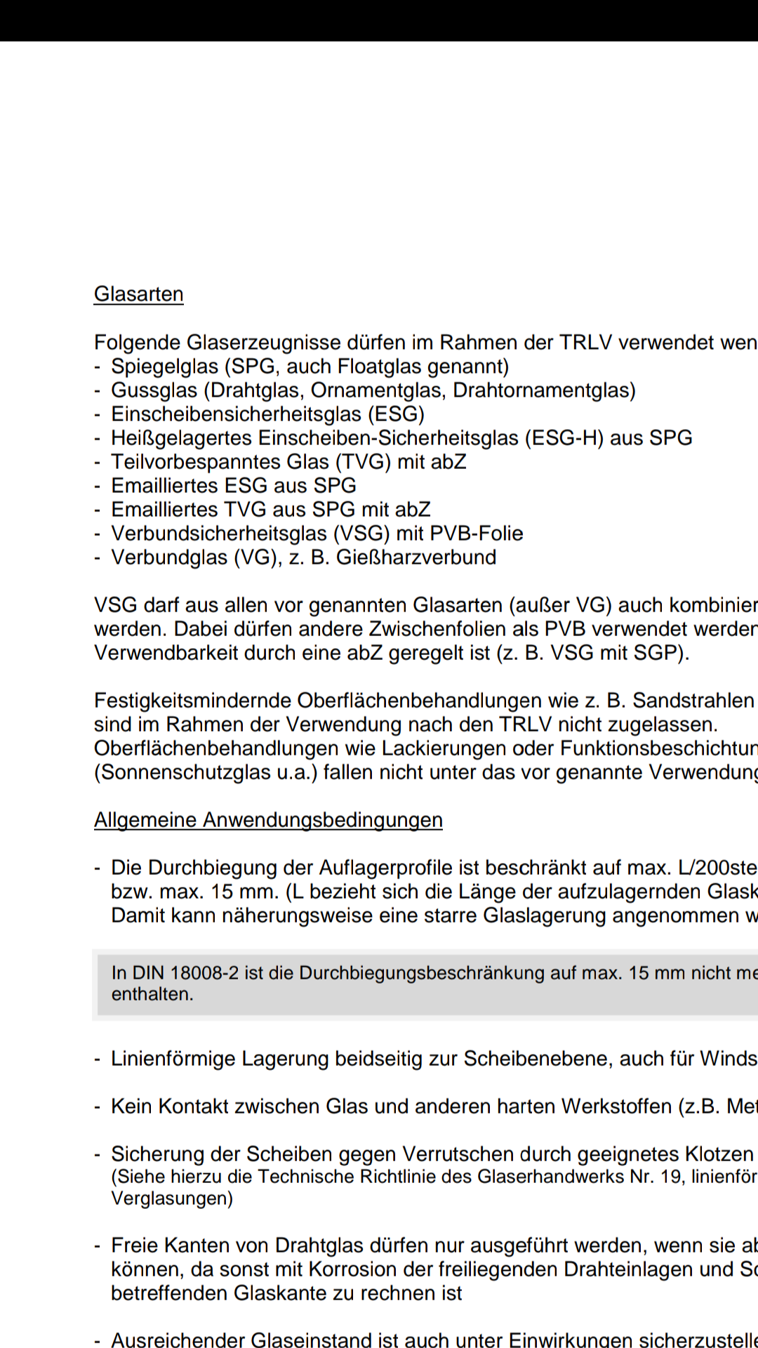

Diskutiere ESG /VSG-Float oder TVG? im Außenanlagen Forum im Bereich Rund um den Garten; Aha, also abweichend sind keine Kombinationen zulässig, der Auszug bezieht sich auf 'Horizontalverglasung', Tabellen zur Biegespannung und...

    Aha, also abweichend sind keine Kombinationen zulässig, der Auszug bezieht sich auf 'Horizontalverglasung', Tabellen zur Biegespannung und Thermolast schenken wir uns da, ja nun von festgestellt ESG ist nicht verbundfähig und darf auch nicht zur Überkopfverglasung als Verbund oder zum Beispiel bei Wintergärten etc. benutzt werden

    Weder TVG noch ESG haben irgendeine Stabilität nachdem sie gebrochen sind. Gemeint ist wahrscheinlich Jeweils ein VSG aus xxx, aber das kann für den Mitleser nur Annahme sein.
    Solange hier die Begriffe derart durcheinander gewürfelt werden, ist die Diskussion völlig sinnlos.

    Hier wird gar nix gewürfelt nur Kos vertritt die Meinung das ESG/ESG... ESG/Float.... etc nicht im Verbund als VSG zugelassen ist für 'Horizontalverglasung' sondern nur TVG im Verbund zum VSG und das ist unsinnig, zur Biegefestigkeit und thermisch etc haben wir uns ja ausgelassen.

    Lies doch bitte mal #10 was ich geschrieben Haber. 2 x TVG mit Folie.
