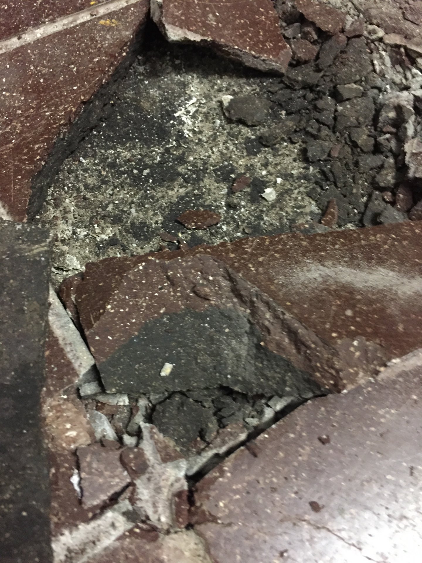

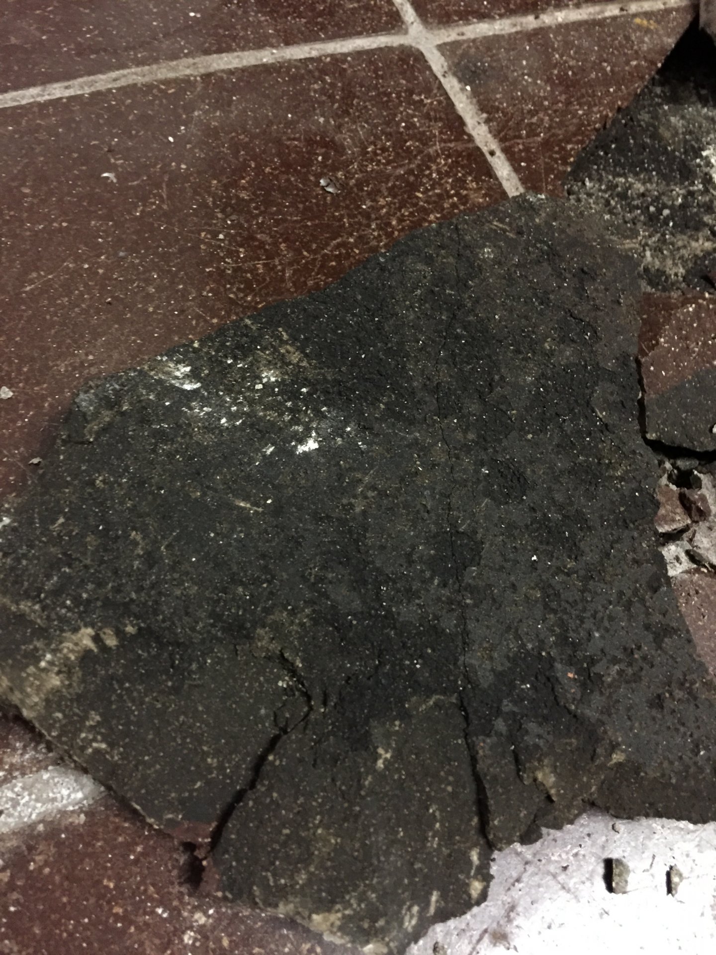

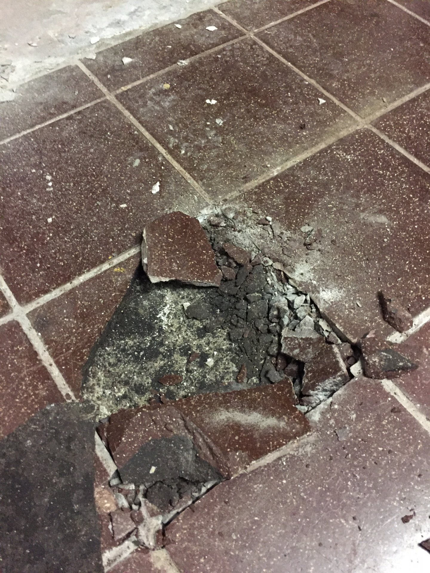

    Hallo Zusammen,
    ich habe im Keller einen Hauses Baujahr 1963 folgende Situation gefunden.
    Weiß jemand was das genau ist?
    Scheinbar ist er durch Feuchtigkeit gequollen...
    Ist das ein Pak haltiger Baustoff?

    Da kann leider nur eine Laboranalyse Gewissheit bringen. Asbest, PAK, alles möglich.
    Ist das schwarze wirklich der ganze Estrich oder "nur" der Fliesenkleber?

    Danke für die Antwort!
    Das mit der Laboranalyse werde ich jetzt angehen.
    Wenn man das so richtig betrachtet ist das Schwarze entweder Bestandteil der Fliese oder der Kleber. Das Pulver am Boden kommt sicherlich nur durch das zermahlen dieser Fliese bzw des Klebers...
