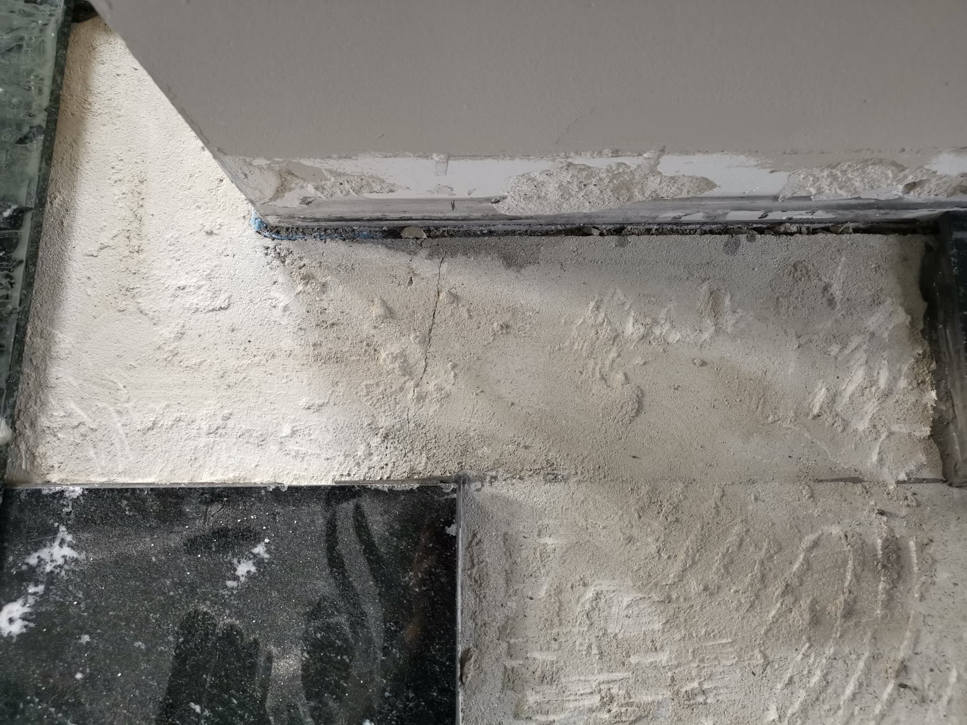

    wir haben in unserem Neubau Ärger weil der schwimm Estrich sich im gesamten Haus EG/OG Harfein reist.
    Die BauFirma schiebt es auf den Granit Boden Verleger, das ganze nun vor Gericht.
    Nun wird ein Aufheizprotokol gefordert. Sowas habe ich nie von der Baufirma erhalten!

    Ja, eine Probe entnahme von 40x40cm glaube ich soll heraus geschnitten werden. Es sind im gesamten Haus Risse, beim letzten Gutachten wahr klar. Kleine Reste unter den Sockelleisten vom Fliesenkleber, aber ehrlich das sind Punktuel stellen unter dem Sockel gewesen und Rundherum Estrich hat einen Dämmstreifen. Wenn das einen Estrich der 7-9cm Dick ist zum Reisen bringt. Ist das für mich wie als würde die Farbe/Lack die Karosserie unter der Sonne verbiegt. Aber ich bin Kein Profi! ich gebe nur infos die ich erhalte weiter.
    Ein Gutachter erwähnte schon am Telefon das Problem was ich habe, und meinte das dieser Estrich auch nicht Reperabel währe und in seiner Eigenschafft für den Bodenbelag Granit nicht geeignet währe. Der Estrichleger/Baufirma hätte uns darüber aufklären müssen? Es ist ein Schwimmer Estrich oder wie nennt man den?

    die Risse sind von Mauerwerk zu Mauerwerk, ganz fein Harris! der Granit Belag ist 30x60cm 1cm Stark genau mitgerissen. Wir haben mal 1-2 Platen abgenommen und der riss ist im Estrich. Das passiert jedes mal zur Heizperiode ende und Sommer die Risse sind dan auch eben mal 4-5meter! durchgehend und bestimmt an 7-10 Stellen.

    Jo, das muss aber nicht am Estrich liegen, ich versuche mal einfach, bei Verwendung der heutzutage hochvergüteten Kleber ( keine Epoxy) etc und Verlegen von Granit - wird beim Heizen und entsprechenden Abkühlen die Bewegung derartig eingeschränkt, das die Spannung nicht 'abgeleitet' werden kann. Aufgrund der extremen Kleber Haftung reisst Belag und Estrich.
    Hinzu kommt vllt noch Schwinden Estrich plus fehlende Dehungsfuge etc...
    Möge das Fabian korrigieren ;)
    Auch wenn auf dem Kleber steht 'hochflexibel' heisst das nicht 2 oder 3 mm
    Edit: Granit ist äußerst gering 'Bewegungsfähig' entgegen von einiger Ceramic geht da fast nix, schweres Mobiliar führt einseitig auch zu solchen Rissen.

    ich sende hier mal paar Fotos, übrigens mega dank für eure Unterstützung hier!!!
