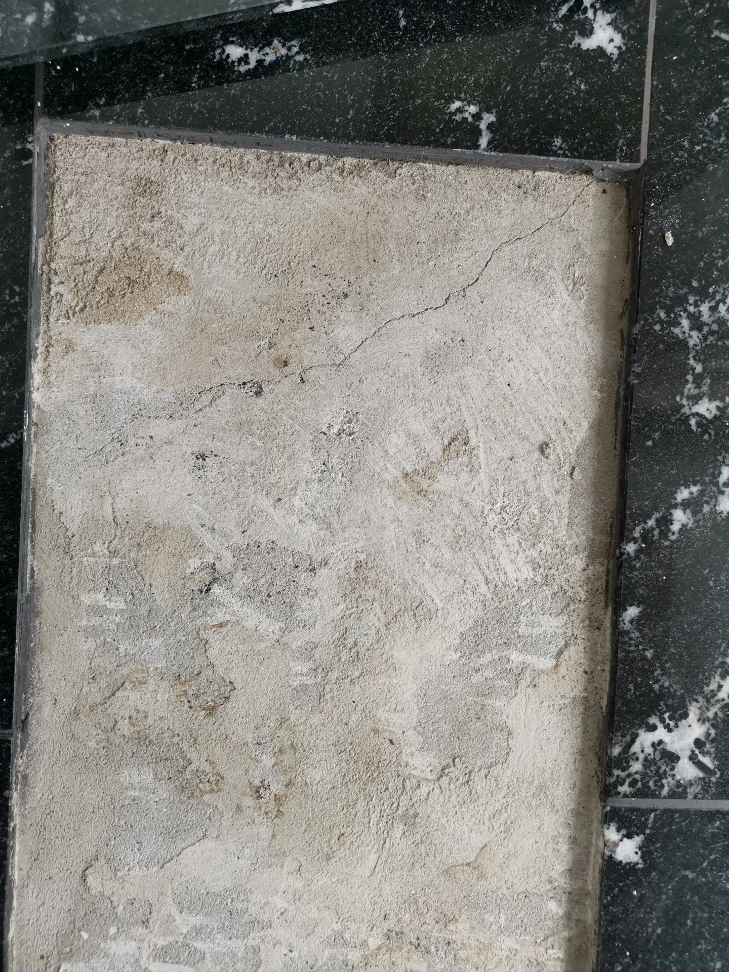

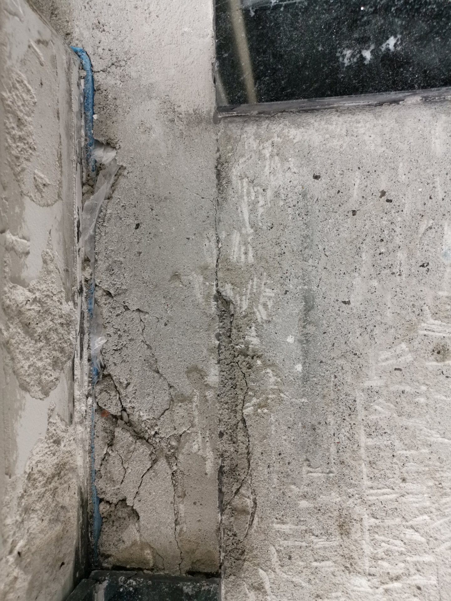

Diskutiere Esstrich Aufheizprotokol von wem? im Estrich und Bodenbeläge Forum im Bereich Neubau; Das ein ungünstiges Foto, dort ist eine 'Zwängung' sind überhaupt Dehn oder Arbeitsfugen im Estrich?

    noch ein paar Fotos

    Wir haben ein U Wohnzimmer ala Jette Joop Haus, es ist nur ein Übergang zur Tür 2x und Quer durch eine Dehnungsfuge! also nur eine Dehnungsfuge in 11-12m Länge das sind hier gute 50qm Fläche, aber auch im OG kleines Zimmer das gleiche Problem und riss.

    Es werden dort mehrere Fehler vorliegen, einmal sehe ich keine Dehn/Arbeitsfugen zum 2.ten fehlendes Funktionsheizen und Belagsreifheizen zum 3.was immer dort als Kleber verwendet wurde ist nix 'schlaues' ich sehe fast 0 Verhaftung mit dem Untergrund und dieses angefrickelte Eck da, Naja.
    Der Riss auf den mittleren Bild war sicher vorher schon da, da wurde einfach 'drübergefliest', dieser Ansatz ist beim Estricheinbau schon gewesen.

    Noch schnell für den ungläubigen Fabian und Lexmäulchen was Ceramic eigentlich können sollte, im Gegensatz zu Naturstein d. h. nicht das ihr dies nachmachen sollt :lock- das kann nicht jede :winken

    Also der Randdämmstreifen ist schon sehr dünn und tatsächlich sind da etliche Mörtelbrücken.
    Da hat wohl der Estrichleger und der Fliesenleger keinen so tollen Job gemacht
    Jedenfalls sieht das für mich wie Zementestrich aus.
