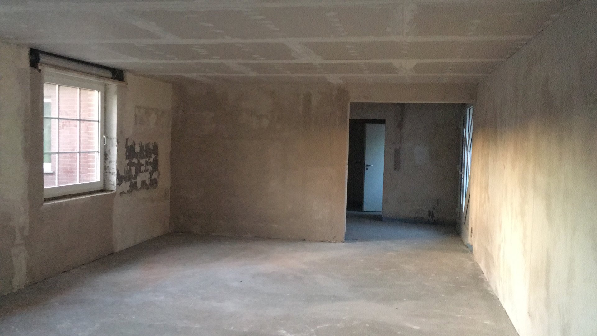

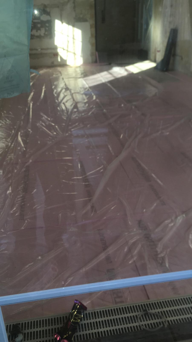

    Habe noch die Fotos der Dämmung gefunden! Ab ca dem Träger hinten, wurde dann dickere Dämmung benutzt und unter Träger ist auch eine Dehnungsfuge wo es alles wackelt!
