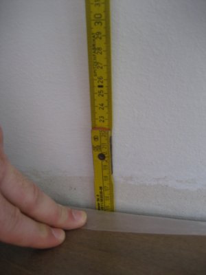

    Guten Tag,
    ich habe mit meiner Schwester 2010 ein Doppelhaus gebaut. In meiner Hälfte wurde zu wenig Estrich eingebracht, im Durchgang zur anderen Haushälfte gibt es dadurch eine Schwelle von 3cm.
    Laut Bauplan vorgeschrieben waren 17 cm im EG als fertiger Bodenaufbau inkl. Belag - nach Aufbringung von Dämmung und Laminat sind es knapp 14,5 cm. Im OG bietet sich das gleiche Bild, es ist jeweils 3-4cm zu wenig Estrich aufgetragen worden. Infolgedessen liegen die Rohrleitungen teilweise nicht wie das normal der Fall ist unter dem Estrich und konnten teilweise auch nicht zugefliest werden (Küche unter dem Fenster), im Bad unter dem Heizkörper sowie im Gäste-WC unter dem Waschbecken wurde zwar notdürftig zugefliest, aber es wurde teilweise Isolierung entfernt, damit die Fliesen überhaupt abdecken konnten :-(
    - Infolge der zu geringen Estrichhöhe konnte meine Küche nicht in der gewünschten Höhe realisiert werden, bzw. die Fensterbank, die plan integriert werden sollte in die Arbeitsplatte, ging nicht umzusetzen. Die Küche wurde 5cm tiefer gesetzt und die Fensterbank sitzt nun unschön darüber. Als weitere Folge davon musste der Elektriker die Steckdosen nochmals tiefer setzen.
    - Infolge der zu geringen Estrichhöhe waren sämtliche Türstürze zu hoch. Es wurde mittels Spanplatten unterfüttert, damit die Zargen eingebracht werden konnten, ich bin nicht sicher ob die Qualität hier gleich ist wie bei Beton.
    Mein grösstes Problem ist nun die Frage nach den Folgen der zu geringen Estrichhöhe in Punkto Wärmedämmung, Tragfähigkeit etc.
    Wir haben die Schlussrate an die Baufirma nicht bezahlt, diese hat nun Klage und wir Widerklage erhoben. Letzten FR war nochmals Ortstermin mit beiden Anwälten, und nachdem ich z. B. die Sache mit den nicht überdeckten Rohren erwähnt hatte, fragte mich der gegnerische Anwalt: "Und worin liegt denn nun der Mangel, Frau S.?" - Da bin ich dann grade mal explodiert - ich bin eben leider keine Baufachfrau, aber für doof verkaufen lassen möchte ich mich auch nicht, bloss weil kein Mann hinter mir steht!! :motz
    Meine Anwältin möchte nun dass wir angeben, welchen Ausgleich wir wünschen. Ich habe mir gedacht (nach durchlesen ähnlicher Threads hier) dass ich auf alle Fälle einen Nachweis möchte, dass der Estrich Qualitätsmässig i. O. ist. Meine Baufirma hatte den Auftrag natürlich wieder weitergegeben an eine saarländische Firma - die hat ihrerseits in der Hälfte meiner Schwester angefangen mit dem Estrich (dort ist alles vorschriftsmässig) - und bei mir hat dann das Material wohl nicht mehr gereicht .... ob diese Firma noch existiert, ist leider fraglich.
    Ich füge einige Fotos bei, auf dem ersten sieht man den Fussbodenaufbau im WZ (max. 14,5cm statt 17cm), auf dem 2. sieht man das Rohr in der Küche, welches nicht überfliest werden konnte. Leider lässt sich das Foto des Rohres im Gäste-WC gerade nicht downloaden, das hole ich dann nach (fehlende Isolierung). Ich habe leider null Ahnung, welchen Euro-Ansatz ich für diese Schäden annehmen kann / sollte /darf.
    Ich wäre sehr froh, wenn mir jemand sagen könnte, ob es hinsichtlich Wärmedämmung / Tragfähigkeit oder was denn sonst noch ..... irgendwelche Schäden zu erwarten gibt.
    Vielen Dank schon mal für die Meinungen!

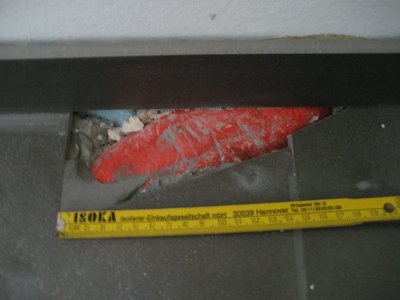

    Neuer Versuch - Foto im Anhang des Rohres, bei dem die Isolierung entfernt wurde, damit überfliesst werden konnte .... WCRohr.jpg

    :yikes Wie konnte es denn überhaupt soweit kommen?
    Die Frage ist, ob da wirklich 3-4cm Estrich fehlen, oder 3-4cm "Bodenaufbau"...
    Oder keines von beiden uns es gibt falsche Details und einen falschen Meterriß.
    Interessehalber: Welches Vertragsverhältnis lag denn mit der "Baufirma" vor? Bauträger/GU/GÜ?

    - ist wirklich der Estrich selbst zu dünn, oder wurde die Dämmung unter dem Estrich zu dünn ausgeführt, oder liegen die Rohre zu hoch, oder war der Meterriss fehlerhaft, ...
    - wieso wurde denn weitergebaut, hat denn gar niemand nachgemessen? Dass Rohre aus dem Estrich rausschauen und das nicht normal ist, hätte doch auch dem Laien sofort auffallen müssen ...

    hier scheint ein größerer bock geschossen worden zu sein. selbst wenn der aufbau nach plan erstellt worden wäre, ist die überdeckung der kritischen medien nicht ausreichend. ich sag mal - hier wurde an technik mehr in den boden gepackt, als der aufbau vertragen kann. hast du keine bauleitung gehabt, die denen auf die finger geschaut haben?

    Du hast Dich also sehenden Auges in diese Situation hineinbegeben, da Du die einzig sinnvolle Lösung (nämlich raus mit dem Mist und neuer, korrekter Aufbau) abgelehnt hast.
    Na dann, was soll da jetzt noch herauskommen (außer Ärger und Verfahrenskosten)...?

    Was für ein Estrich ist das? Zementestrich oder Anhydith? Mit oder ohne Fussbodenheizung?
    Hat der Fliesenleger eine CM-Messung gemacht? Wie war der Vertrag mit dem Flisör?
    Gibt es einen Gewährleistungseinbehalt? Bei wem, wie hoch?
    Ist die RAin für Baurecht qualifiziert? Gibt es einen eigenen SV?
    Estrichleger aus dem Saarland: mit H oder B? Oder ein kleiner?
    Man kann übrigens mittels kleiner Bohrung in den Fliesenfugen die Etrichstärke feststellen. Zu dünne Estriche können brechen und in der Funktion komplett versagen. Dann hilft nur Rückbau. Auch wird ein zu dünner Estrich nicht mal ein Entfernen von Fliesen zulassen, er wird dabei zu sehr beschädigt. Zum Ersetzen gibt es Schnellbindesysteme, die ein Belegen nach einigen Tagen zulassen. Sind aber extrem teuer.

    Ich habe den Eindruck dass dein SV nicht viel taugt bzw er sich selber die Fragestellung formuliert hat (gut für ihn, schlecht für dich da du immer noch nicht weisst woran du bist).
    Jetzt brauchst noch einen zweiten SV der dir erzählt dass in deinem konkreten Fall keine negativen Folgen zu erwarten sind. Bist weitere 2000€ los für sogenannte Experten die selber nicht wissen was sie davon halten sollen.
    Deine Anwältin hätte wenigstens über das Vertragsrecht mehr rausholen sollen, aber hier hast du praktisch den geringen Estrich abgenommen, wurdest ja verbal voll-gemüllt vom Auftragnehmer.
    Ob du jetzt vor Gericht eine Chance hast? Zweifel sind da. Gab's während der Bauzeit eine profesionelle Überwachung? Falls nein dann wird es sehr schwierig da rauszukommen.
  19. uban
    uban
    07.01.2009
    1.081
    dipl.-ing.
    Rheintal Oberrhein Murg
    sorry, habe mir den Anfang nochmal durchgelesen.
    Eigentlich hätte der Estrich komplett erneuert werden mussen. Hier wurdest du von ALLEN sog Fachleuten damals komplett falsch beraten und hast den Pfusch wissentlich in Kauf genommen.
    Die Frage des Mangel bzw die Herstellung der Mangelfreiheit (dein gesetzlicher Anspruch) hätte damals geklärt werden muessen. Jetzt nachträglich eine Entschädigung einzufordern wird schwierig bzw da hängt's von der Tagesform des Richters ab.
    eigentlich stehen dir die Kosten zur Wiederherstellung eines ordentlichen Estrichs zu, aber nachdem du bzw deine Fachleute später wissentlich laminiert, gefliesst und Küche eingebaut haben ist der eigentliche Verursacher nur noch mit einer Teilschuld an heute sonst erfoderlichen Wiederherstellungskosten daran beteiligt.
    Du könntest argumentieren dass der Verursacher sich die Abbruch- und Neuerstellungskosten 'gespart' hat, das wäre dein Maximum was du rausholen kannst.
    Dein Vertrags-'Partner' wird aber argumentieren dass du seine Arbeit abgenommen und darauf weitergearbeitet hast.
    Was sagt denn deine Baufachanwältin?
    Für deine Gutmütigkeit musst du jetzt teuer bezahlen, du hättest von Anfang an knallhart mit SV und Anwalt auf den Recht auf ein mangelfreies Gewerk bestehen muessen. Dann hättest jetzt einen ordentlichen Estrich und kein Pfusch (den du beim Verkauf des Hauses angeben musst).

    Maximiliane, Gewährleistungseinbehalt bedeutet grob gesagt eine vertragliche Vereinbarung, dass Du einen Teil der Rechnungssumme (typ. 5%) erst nach Ablauf der Gewährleistungsfrist bezahlst. Oft wird dann auch vereinbart, dass das Unternehmen den Einbehalt gegen Bürgschaft ablösen kann. Sinn der Sache ist unter anderem, dass Du etwas hast, an das Du Dich im Fall einer GEwährleistung halten kannst, falls das Unternehmen während der Gewährleistungsfrist pleite geht und Du somit Deine Ansprüche nicht mehr durchsetzen könntest.
    Ausserdem liefert der Gutachter zumindest einen ersten Hinweis: es gibt offenbar zwei verschiedene, inkonsistente Pläne, in denen unterschiedliche Aufbauhöhen verzeichnet sind. Insofern besteht die Chance, dass der Estrichleger korrekt gearbeitet hat, wenngleich nach dem falschen Plan. Was andererseits bedeutet, dass Du dem Estrichleger juristisch vermutlich nichts anhaben kannst. Da Du nun keine FBH hast und offenbar ein paar technisch versierte Leute zur Hand, wieso bohrst Du nicht selbst ein paar kleine Löcher und misst mal nach, wie dick der Estrich nun wirklich ist. Das hat dann zwar alles keine Beweiskraft vor Gericht, aber Du wüsstest dann wenigstens woran Du nun eigentlich bist.
    Wenn der Estrich ausreichend dick und tragfähig ist, dann stelle ich es mir bei der Vorgeschichte schwierig vor, ein Rausreissen und Neu machen vom GU einzuklagen. Eher würde man ihm vielleicht die dadurch entstandenen Mehrkosten aufdrücken können. Da die Rohre wohl auch bei korrekter Höhe nicht sauber unter dem Estrich verschwunden wären, ist das imho ein gesondertes Problem/Planungsfehler.
