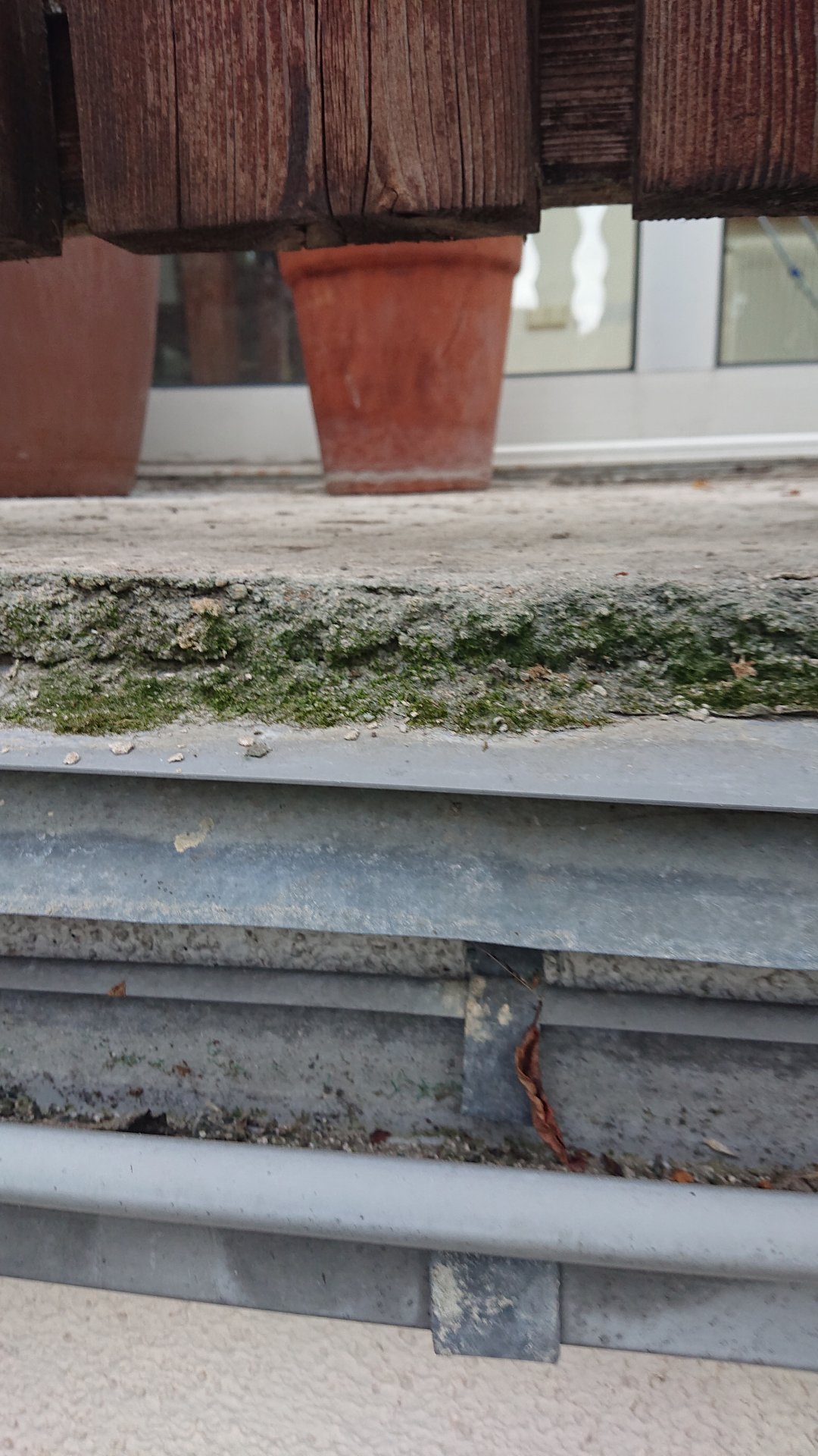

    in meinem neuen Haus wurde auf der Terrasse genauso wie im Rest vom Haus Estrich auf Dämmung gepackt. Also um genau zu sein ist der Aufbau: Mauerwerk,Folie,Dämmung, Folie, Estrich (Ich hoffe auf dem Bild zu erkennen)
    Wie sollte da fachgerecht der Abschluss gemacht werden? Aktuell ist die Dämmung ja offen...
    Vielen Dank schonmal!!

    da hätte VORHER ein Abschlusswinkel auf die Rohdecke gestellt werden müssen!

    Ist das eine Dachterrasse oder was befndet sich darunter?

    Ja, das ist eine Dachterrasse, darunter befindet sich eine Garage. Was wäre eine mögliche Lösung? Ein Teil des estrichs entfernen, Abschlußprofil auf die rohdecke, und dann neuer estrich drauf?

    Oder einen umgekehrten Winkel von oben auf den Estrich kleben. Soll da noch ein weiterer Belag drauf?

    Irgendwo wuss ja die Abdichtungsebene hin. Gibts dafür einen Plan?Was ist als Nutzschicht geplant?
    Die Dämmung muss, wo sie nunmal da ist, vor dem Absaufen geschützt werden.

    Als nutzschicht waren ursprünglich Fliesen drauf, die hatten sich aber komplett gelöst. Ich hatte als neue nutzschicht an einen steinteppich gedacht...

    Der wird aber doch den gleichen Weg wie Deine Fliesen gehen?

    Die Fliesen haben immerhin 30 Jahren gehalten. War auch nur eine Idee, was spricht dagegen? Was würdest du im aussenbereich auf dem estrich empfehlen?

    Estrich weg, Abdichtung auf die trittfeste Gefälledämmung und darauf Holzdielen oder Steinplatten auf Stelzlagern oder Mörtelsäckchen.
