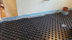

    Wir bauen gerade unser haus um.
    fussbodenheizung als noppenplatten verlegt. 30mm trittschalldämmung und 30mm noppenplatten mit 16er heizrohr. Es wären noch 30mm platz für einen estrich..
    Aufbau war durch abwasserrohre nicht anders möglich.
    Gibt es irgend eine möglichkeit einen scheimmenden estrich mit 30mm mindestdiche zu realisieren?

    Hallo, es gibt zwar System die so wenig Aufbau "vertragen", aber nicht mit dem nun wohl schon vorhandenen Unterbau.
    Zumindest wäre mir nichts bekannt.
    Estrichhersteller oder Verleger googeln und mal nachfragen ob die euch noch helfen können.
    Die Hilfe wird aber vermutlich außerhalb jeder Gewährleistung liegen.

    Grundsätzlich stellt diese 30mm keine ordnungsgemäße Ausführung dar. Aber es funktioniert!
    Selbstredend nicht mit normalen Bindemitteln.
    Aber Hersteller bieten funktionstüchtige Dünnestriche auf Fließestrichbasis an.
    Diese funktionieren bei Systemplattenheizung ab 8mm Überdeckung, andere Syteme benötigen 15mm.
    Noch einmal: eine Regellösung ist das nicht, aber es funktioniert mit den entsprechenden Bauhilfsstoffen!

    Wie wärs mit Fermacell Trockenestrich, falls das System diesen Aufbau verträgt?

    Also bei meinem aufbau wären es dann 34mm überdeckung der heizrohre.
    Können sie einen estrich empfehlen?

    Bei 35mm Überdeckung wird man mit einem Calciumsulfat-Fließestrich durchaus eine funktionstüchtige Lastenverteilungsebene herstellen können!
    Die Vorgabe an den Estrichleger könnte dann lauten "DIN 18560 CAF-F5-S35H".
    Damit wäre alles ausgedrückt. Achtung:
    Nach Norm benötigt man bei Oberbelägen aus Naturstein oder keram. Fliesen 40mm Estrich-Nenndicke.
    Kann wiederum als Sonderkonstruktion umgangen werden, wenn eine Entkoppelungsmatte Verwendung findet (mind. 2mm dick!!)
