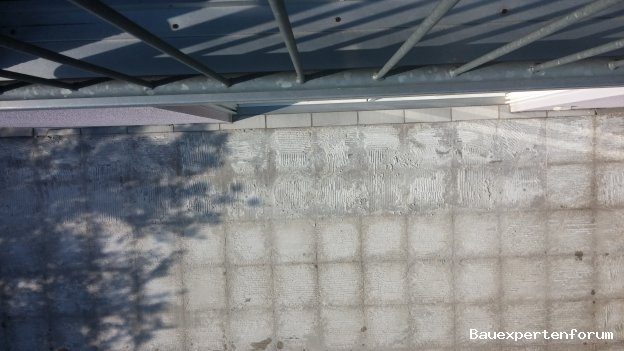

    Auf der Terrasse war ein Fliesenbelag. Der Rand der Terrasse war nicht geschützt. Die Fliesen gingen bis zum Terrassenende, die Seitenflanke war aber ungeschützt. Gefliest wurde vor ungefähr 15 Jahren. Die Fliesen ließen sich leicht abheben und wurden schon entfernt.
    Nach dem Entfernen der Fliesen sieht man an mehreren Stellen, dass der Estrich dort zerbröselt ist. Die gesamte Terrasse beträgt ungefähr 18 qm.
    Die lockeren Stellen gehen ungefähr 10 bis 20 cm vom Rand in die Terrasse rein.
    Die Höhe des Estrichs beträgt ungefähr 4 cm
    Kann man den Rand ausbessern oder muss der gesamte Estrich erneuert werden?
    Es soll ein Sommergarten auf der Terrasse aufgestellt werden.

    Ist die Terasse überdacht ? Foto ? Was für Fliesen sollen verwendet werden ?
    Im Außenbereich kann man nicht von viel höherer Lebensdauer ausgehen, aber davon abgesehen will man sowieso nach 10-20 Jahren den Stil wechseln
    Wahrscheinlich ist es das beste, den gesamten Estrich zu erneuern, falls darunter kein Betonboden ist, vorher einen anlegen. Falls nicht überdacht, Beton und Estrich (dieser mit gleichmäßiger Dicke) ca. 2% geneigt anlegen damit das Wasser abläuft. Gut ist Feinsteinzeug mit rahuer Oberfläche gegen Ausrutschen. Mit Flexkleber auf den Estrich verlegen.

    - Die Terrasse war nicht überdacht, sie war 15 Jahre lang der Witterung ausgesetzt.
    Jetzt ist ein Sommergarten über die gesamte Fläche geplant.
    Zurzeit sind die Fliesen entfernt, man sieht noch den Rest vom Fliesenkleber, der Estrich hat an den Rändern der Platte mehrere kleine bröselige Stellen. Die Betonplatte scheint in Ordnung zu sein. Ich möchte den Estrich nicht komplett ersetzen, wenn er zum Großteil gut ist.
    Meine Vorstellung ist: Den Rest vom alten Fliesenkleber abschleifen lassen und den Estrich ausbessern lassen.
    - Foto:
    Die Bedingungen für den Belag sind:
    - möglichst haltbar, insbesondere bei den hohen Temperaturen im Sommergarten
    - möglichst heller Belag, damit die dahinterliegenden Räume viel Licht durch die Fenster erhalten
    Danke für Tipps

    reiß den estrich ganz raus und mach einen aufgestelzten belag auf die terrasse, holz oder werksteinplatten.

    Heute hat sich ein Handwerker die Terrasse angesehen und schlägt Folgendes vor:
    Den Terrassenrand mit Randsteinen absichern
    Mit einer Ausgleichsmasse eine ebene Grundlage schaffen und nach dem Aufbau des Sommergartens belegen.
    Eventuell würden wir einen Doppelstreifen anlegen lassen und den Zwischenraum mit Steinen füllen lassen.
    Terrasse
    -------------------------Randstreifen mit schmalen Betonsteinen, z.B. 100/20/5 cm

    Information von einer Sommergarten-Firma:
    Die Stützen werden auf jeden Fall auf die Betonplatte gestellt.
    Die Schienen für die Schiebetüren können
    a) auf den Estrich gestellt werden
    oder
    b) ebenfalls, wie die Stützen des Sommergartens auf die Betonplatte
    Wenn ich mich für die Betonplatte entscheide, werden, die zum Teil bröseligen Stellen des Estrichs gleich mit entfernt, da ein Streifen des Estrichs am Rand entfernt wird.
