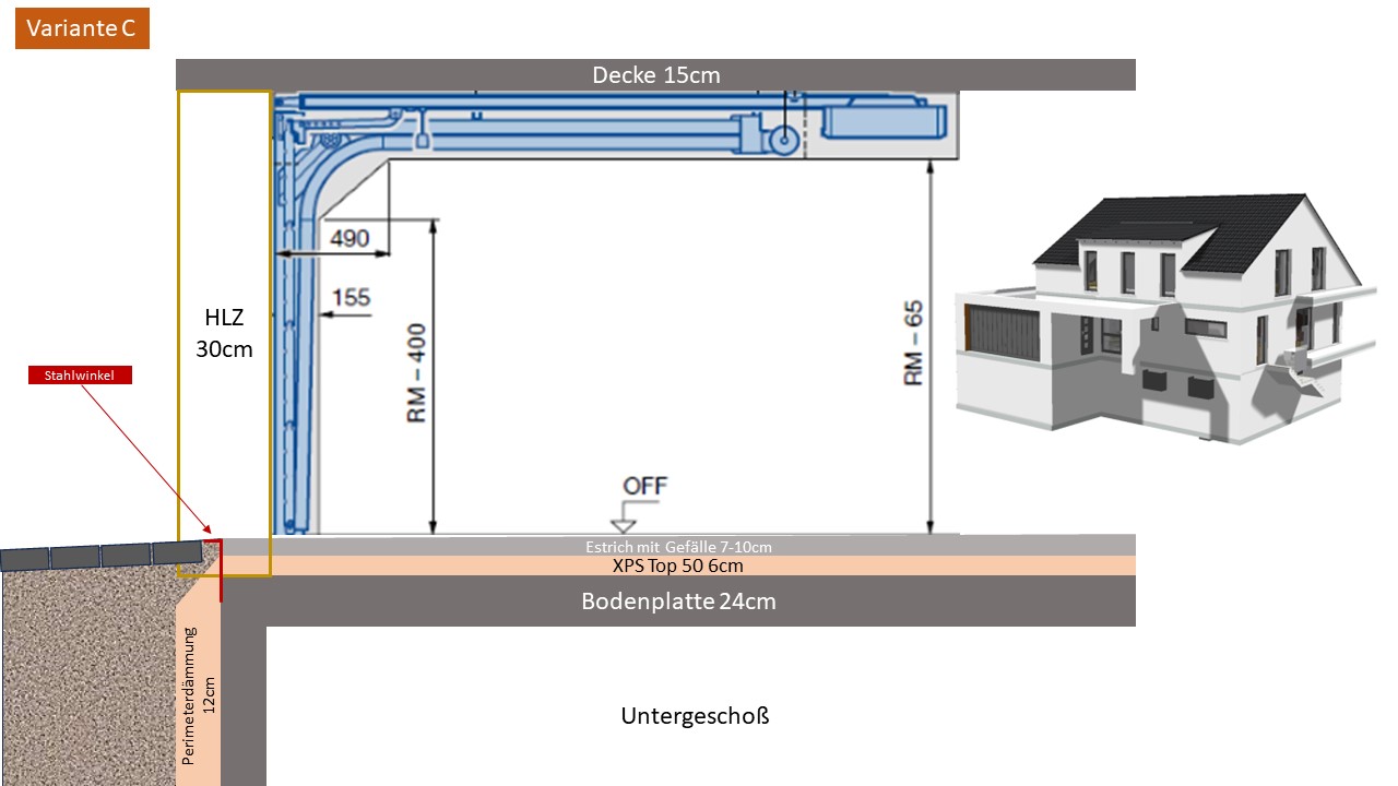

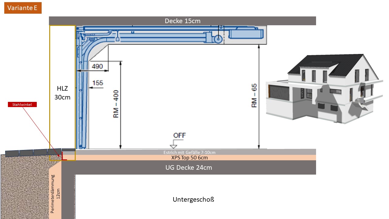

    Hallo Bauexperten und Erfahrene,

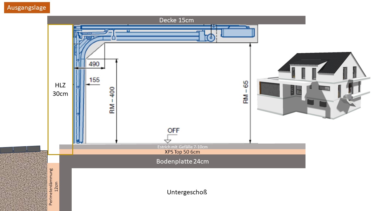

    in unserem Neubau haben wir eine Doppelgarage, die vollständig unterkellert ist (Abstellraum und Sauna im UG). Die Garage ist mi ca. 50% ihrer Gesamtfläche in den EG eingerückt.

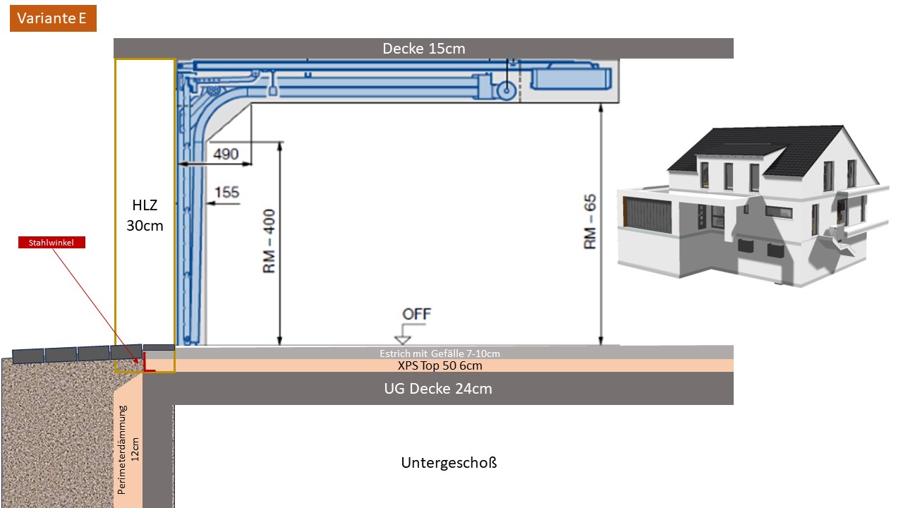

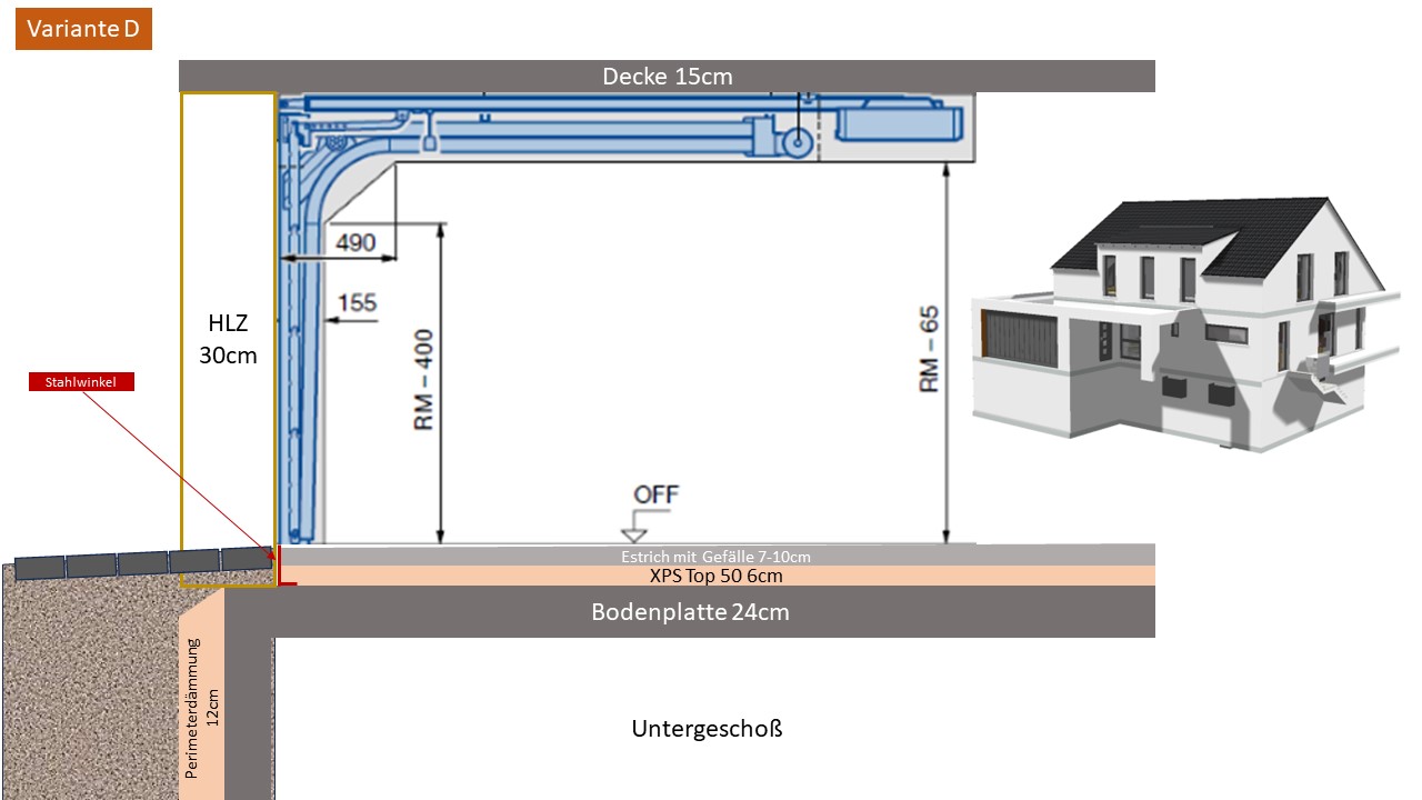

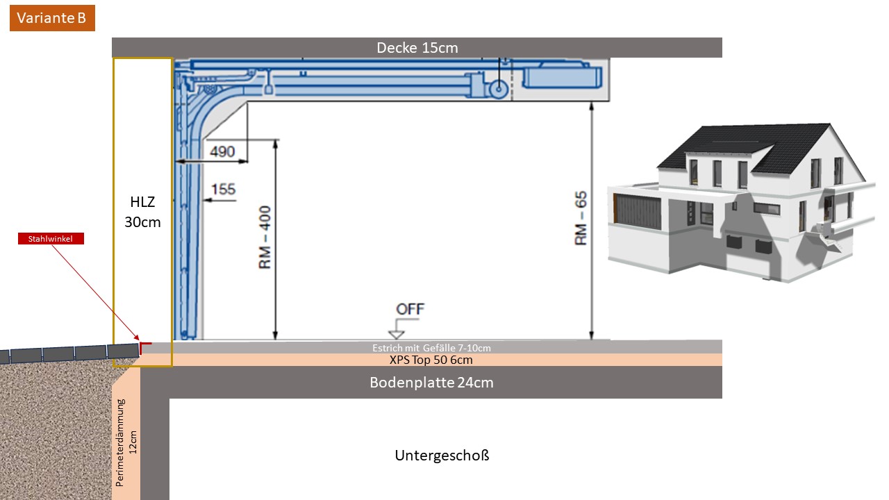

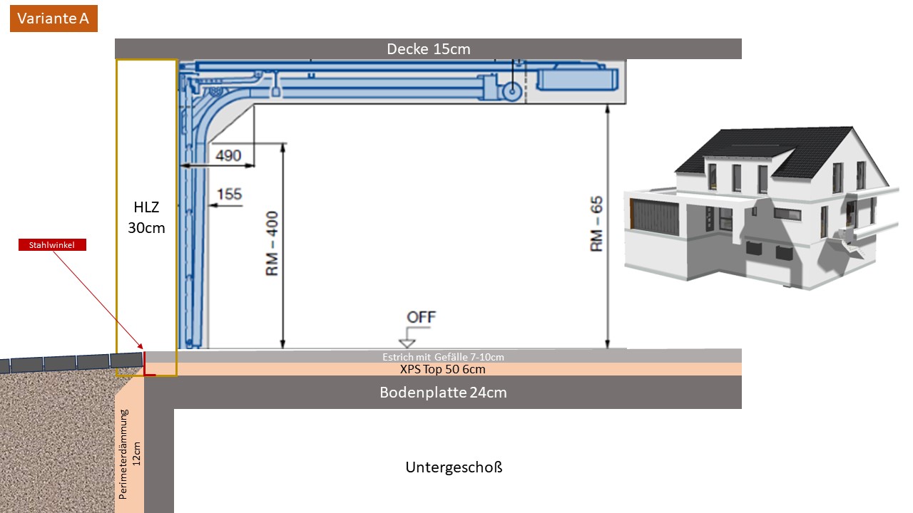

    Der Garagenboden wird soll mit 6cm XPS (Top50 oder Top70) gedämmt werden und mit 7-10 cm Estrich mit Gefälle Richtung Garagentor versehen. Als oberste Schicht wird entweder gefliest oder es kommt ein Epoxidschicht drauf. Garage_IstSituation.JPG Übergang_Variante_A.JPG Übergang_Variante_B.JPG Übergang_Variante_C.JPG Übergang_Variante_D.JPG
    Zu Wänden hin wird entsprchend abgedichtet, so dass seitlich kein Wasser reinlaufen sollte.
    Meine Frage dreht sich um den Übergang vom Estrichende nach außen. Ich habe bis dato keine überzeugende Antwort auf meine Frage im näheren Umfeld bekommen, wie dieser Übergang ausgeführt kann. Vieles spricht dafür, dass der Übergang nicht auf der Höhe des Tors ausgeführt werden kann. (siehe Variante D). Es würde eine Kältebrücke entstehen. Somit werden gerade die Variante A - C in Erwägung gezogen.
    Was haltet ihr davon? Geht es in die richtge Richtung? Gibt es aus eurer Sicht bessere Varianten?
    Danke vielmals im Voraus!
    Sollten Details fehlen, um die Situaion besser zu verstehen, liefere ich diese gerne nach.

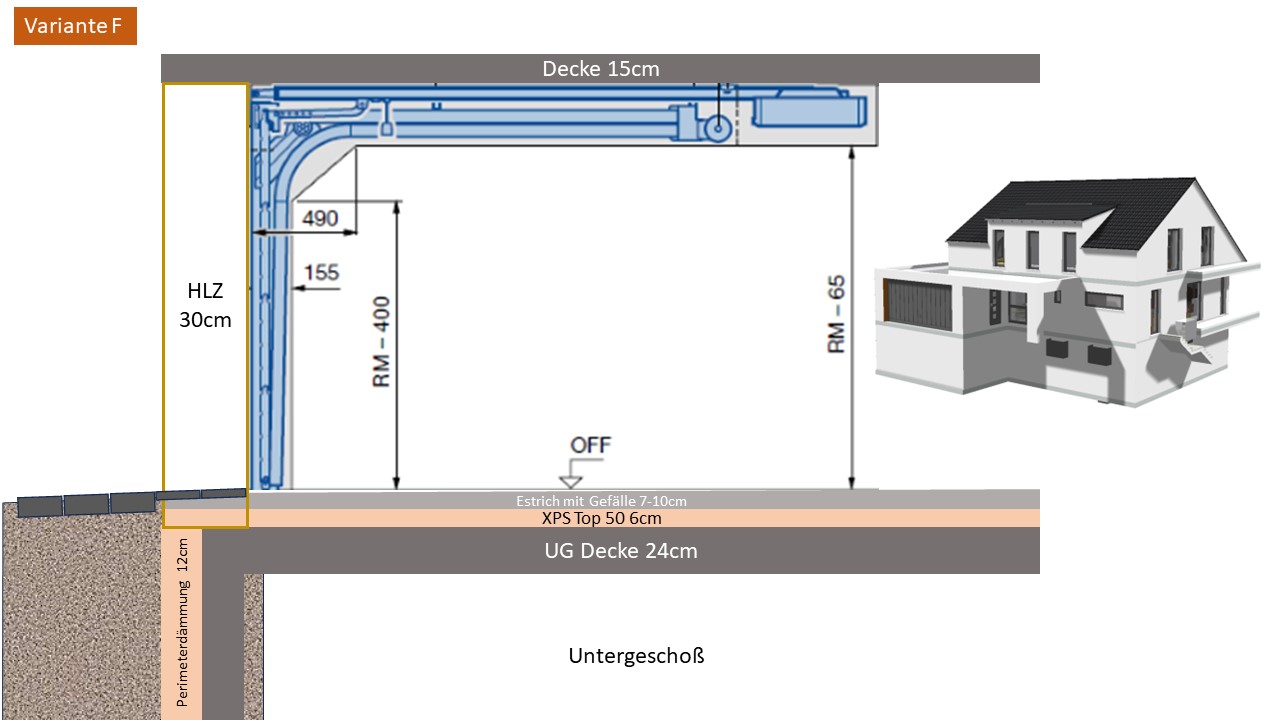

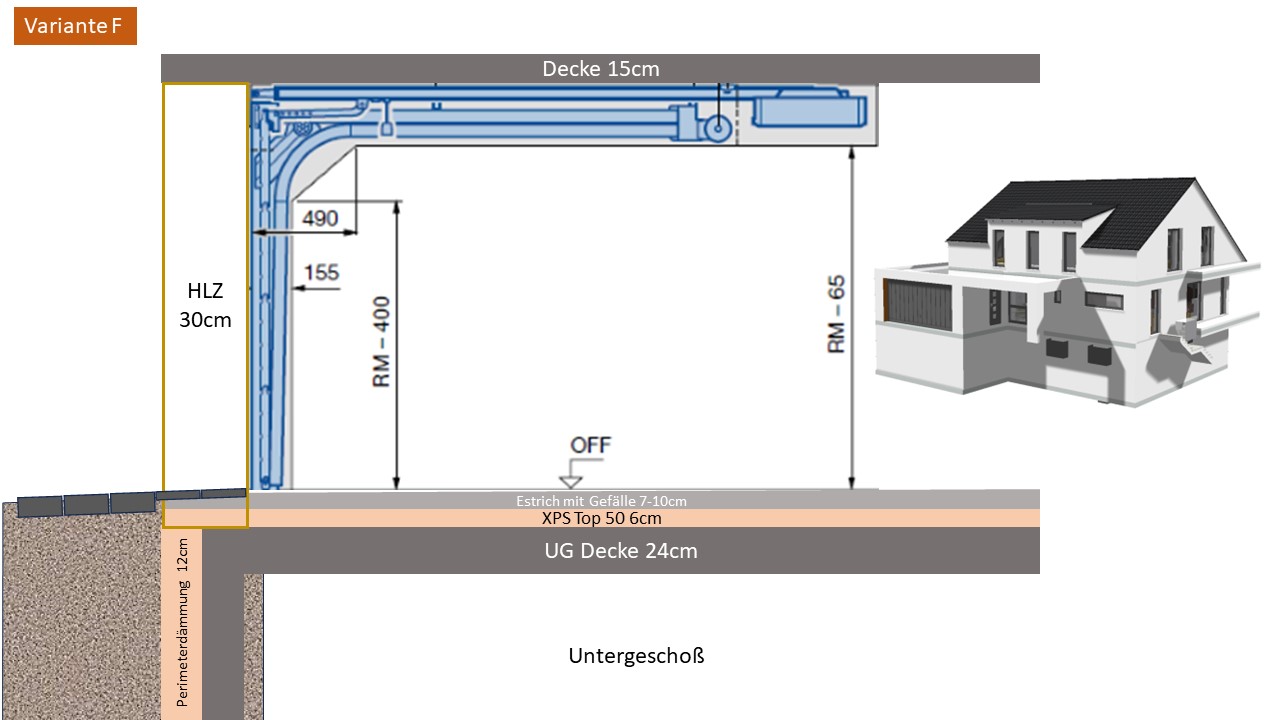

    Ich würde den Estrich bis vorne in die Leibung ziehen und dort die Pflastersteine flach abschneiden und quasi als Fliesen bis zum Tor legen.

    Das Estrichgefälle soll das potenzielle Tauwasser im Winter nach außen befördern. Natürlich müsste man in disem Fall darauf achten, das Tor bis zur Trocknung 1-2 cm offen zu lassen.
    Entspricht Ihr Vorschlag in etwas dieser Variante, Herr Weber? Wenn ja, wäre die flach abgeschnittenen Plastersteiine eher aus optischen Gründen da?
    Wäre der Stahlwinkel nach wie vor sinnvoll?

    Na den nächsten Pflasterstein auch noch damit die Dämmung wirklich um die Ecke läuft. Also Vorderkante Estrich = Dämmung Kellerwand.
    Lass das Gefälle weg, die paar Tropfen fließen da eh nicht weg.

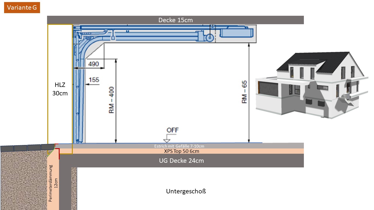

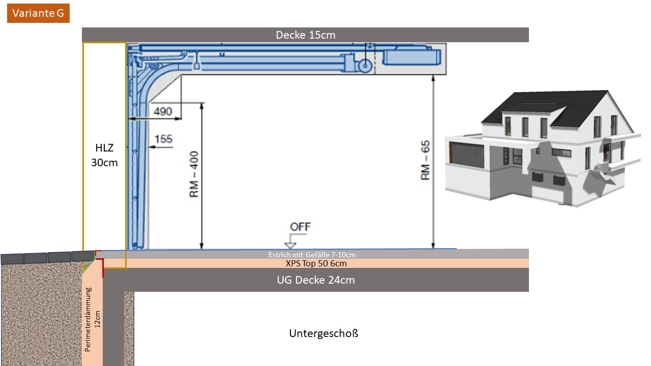

    Hallo Fabian, habe deinen Vorschlag mal hier skizziert (Variante F). Wäre dies nicht ein zu hoher Druck auf die Dämmung unter den abgeflachten Pflastersteinen? Könnte nicht gar der Estrich vorne brechen, da XPS und Perimeterdämmung darunter dem Druck nicht standhalten können? Oder könnte/sollte ich den Estrich in diesem Fall mit einem Stahwinkel von unten abstützen?
    Ich habe deinen Vorschlag etwas "weiterentwickelt" und in der Variante G abgebildet.
    • Estrich stützt sich vorne am Stahwinkel ab und droht nicht zu brechen. (Stärke des Stahlwinkels 8-9mm)
    • Oben ist der Estrich mit einem Stahlblech eingefasst, um die Kante zu schützen.
    • Stahblech oben wäre bündig mit Feinsteinzeug und der Übergang Feinsteinzeug -> Stahnblech mit 2K Fugenmasse oder ähnlichem wasserdicht gemacht
    • alles wäre gut gedämmt (dein Hinweis von oben)
    • die Strinseite würde man entsprechend gegen Wassereindringen versiegeln (grüner Streifen)
    • optischer Nachteil wäre, dass das Feinsteinzeug draußen sichtbar wäre. Wir wollen jedoch beides, Pflaster und Feinsteinzeug, in dunkleren Tönen halten und es wäre nicht so dramatisch.
    Was denkst du/ denkt ihr?

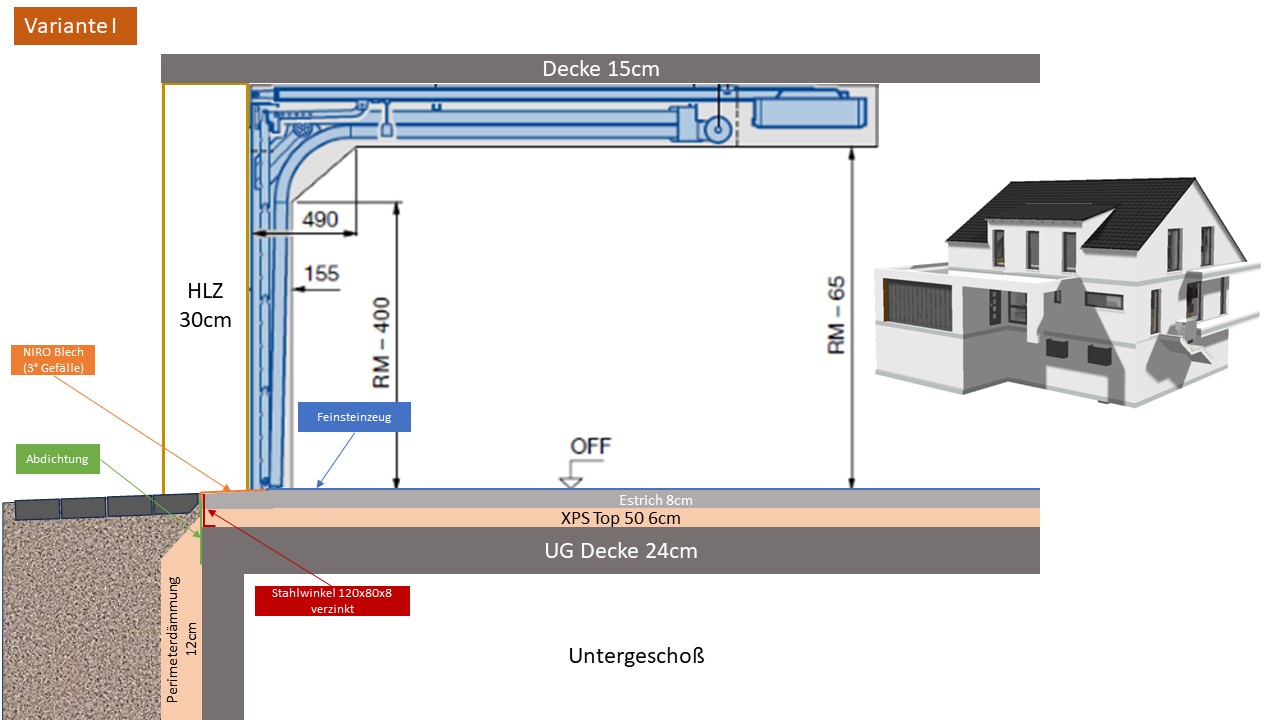

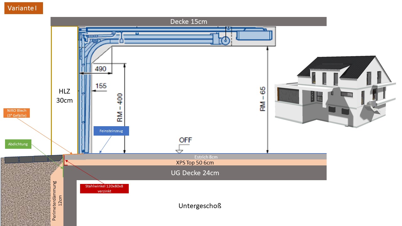

    Deshalb macht man ja auch eine Perimeterdämmung. Sprich: Dämmung unter der Bodenplatte. Dann sparst du dir den Estrich.
    Seitlich zieht man die Dämmung hoch und um von Bodenplatte aufs Pflaster über das XPS zu kommen, macht man ein schönes dickes NIRO Strukturblech drüber (mit 3% Gefälle nach aussen).
    Hab ich bei meinem Werkstättentor so gemacht. Da fahr ich täglich mit 2t Hubwagen drüber. Die kleine Stufe schützt in Kombi mit der Gummilippe des Tors ausreichend vor Schlagregeneintritt. Gefälle innen: vergiss das. Dafür kommt zu wenig im Winter zusammen - Lappen und wischen macht mehr Sinn.
    Einen Nachteil sehe ich aber bei deinem Projekt: es würde am Tor eine Wärmebrücke zum Raum darunter entstehen. Lässt sich aber berechnen wie relevant das wäre.
  9. JanP
    JanP
    04.08.2023
    Der Variante mit NIRO Blech kann ich was abgewinnen. Ich hoffe, ich habe dich richtg verstanden, so wie ich in eine Skizze übertragen habe. Ja, eine Wärmebrücke ist da. Meine Hoffnung ist, dass diese nicht böse zuschlägt.

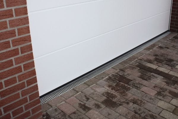

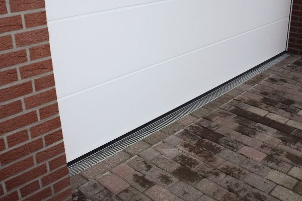

    Ich selber mag ja keine Tore ohne eine Entwässerungsrinne davor. Ideal wie auf dem Foto. Tore schliessen nicht dicht, der Wind drückt dir dann den Regen rein. Ist das die Wetterseite ?
    In deinem Fall geht vermutlich nur noch eine Flachrinne, PKW - befahrbar. Den Winkel (Problem Abdichung, weniger Wärmebrücke.) könntest du dann weglassen. Die Rinne kann natürlich auch noch etwas nach aussen rücken, da du die ja in Beton setzen musst. Unter der Rinne natürlich noch eine dünne, gute Wärmedämmung und die Abdichtung Keller, die ja vermutlich drann, funktioniert und nicht beschädigt werden darf.

    Sieht gut aus. Nicht vergessen: Strukturblech und Winkel vorher vom Fachmann berechnen lassen.
  14. #14 Fabian Weber, 05.08.2023
