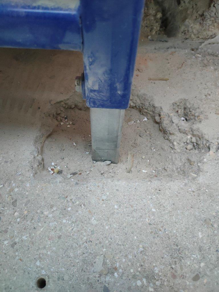

    Hi Leute,
    der Sanitär hat mir das Geberit wie auf dem Foto zu sehen hinterlassen.
    Im Estrich fehlen jetzt ca 3cm Tiefe.
    Wie kann ich das am besten ausbessern? Bräuchte ja schon eine einigermaßen plan geschlossene Ebene, um das Ständerwerk vernünftig stellen zu können.
    Einfach Schnellestrich rein, und gut?
    Oder ggf noch etwas 2k Harz mit untermischen?
    Wie würdet ihr das reparieren?
    Danke und LG

    R&R Mörtel. Der hat dann ordentlich Festigkeit. Richtig ordentlich verbindet sich das eh nicht mehr, ist aber auch nicht unbedingt nötig wenn da eh Ständerwerk hinkommt. Darf sogar bis 30mm in einem Gang verarbeitet werden.

    Also *wenn* sich das sowieso nicht mehr richtig verbindet, dann kann ich vielleicht doch auch einfach nur meine angebrochenen Tüten verwenden? Oder würde Reperaturmörtel solch einen Unterschied machen?
    Das hier hätte ich alles noch rumliegen:
    - Schnellestrich
    - Flexmörtel
    - Klebe- und Armierungsmörtel
    - Standfeste Spachtelmasse

    Also, wenn du schon alles da hast, ich würde es wohl mit dem Schnellestrich zu machen.

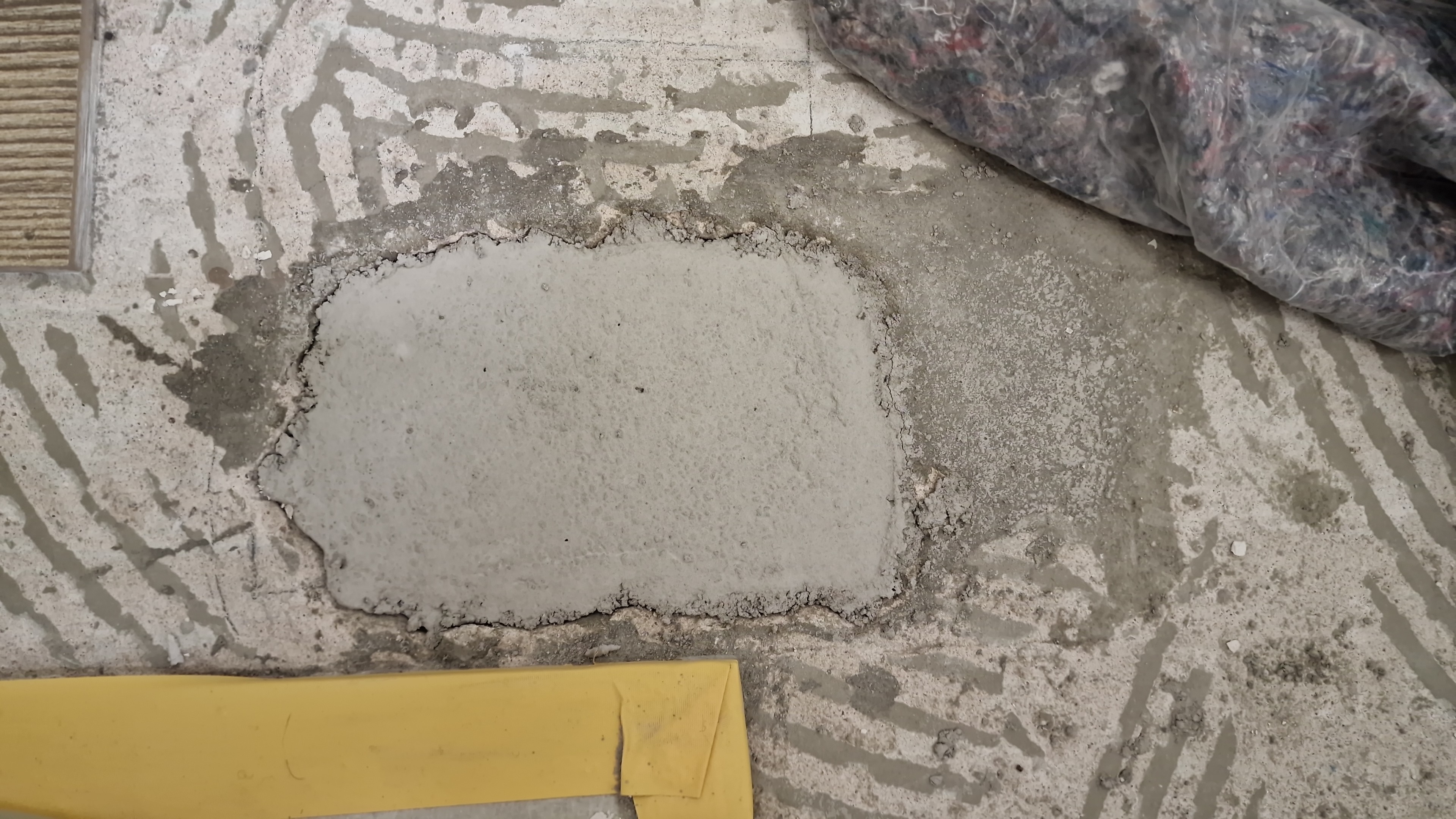

    würde das Thema mal aufgreifen. Habe 4 Löcher von einer Dämmschichttrocknung im Calciumsulfat-Estrich, die jetzt mit weber.floor 4491 Turbo (ebenfalls Calciumsulfat aber als Schnellestrich) aufgefüllt wurden. Die Löcher sind von 50x50mm bis 400x120mm (Schadenstelle der FBH). Würdet ihr da um den Rand zwischen altem und neuem Estrich noch Harz eingießen und/oder ne Entkopplungsmatte drüber legen, oder ist das bei so kleinen Stellen nicht notwendig? Soll halt nachher am Fliesenbelag nix passieren (Risse oder so).
    Besten Dank vorab!
    Grüße
    Sashimi
  8. SIL
    10.892
    4.223
    Reaktionsharz und Klammer ( Wellenverbinder ), die eine Ceramic noch aufnehmen, da bist sehr am Rand.
