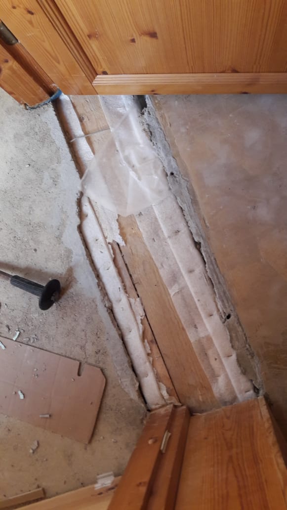

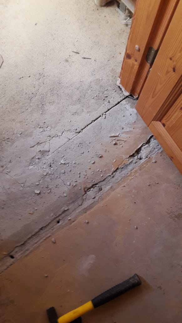

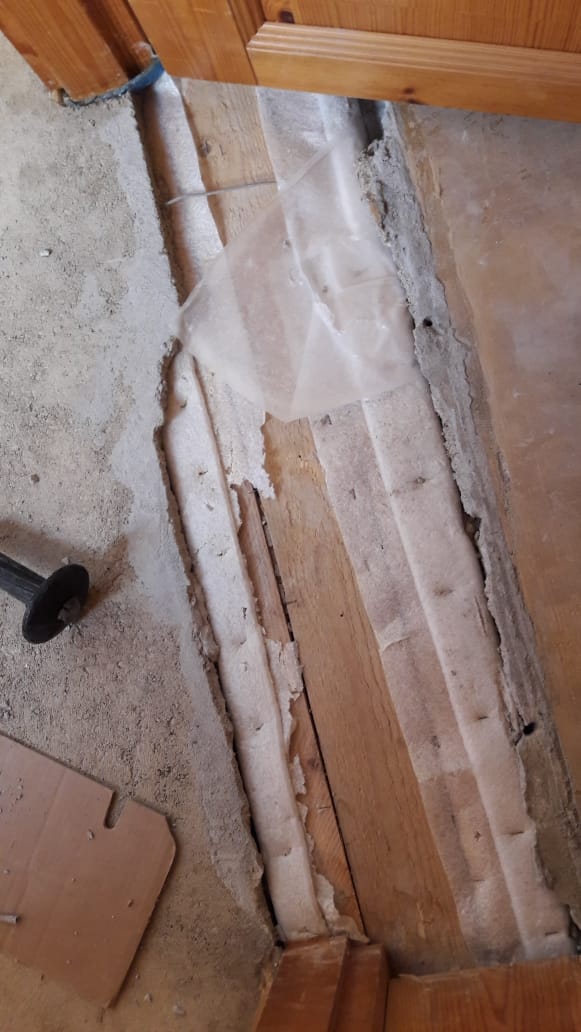

    Liebe Bau-Experten,
    ich habe in unserem Haus eine Türschwelle freigestemmt, da es in diesem Bereich zu Rissbildungen gekommen ist. Ausserdem knackte der Estrich beim begehen dieses Bereichs.
    Nun meine Frage, wie verschließe ich diesen Bereich am besten wieder ohne das es gleich wieder zu Rissen kommt. Der fehlende Bereich ist ca. 3-5 cm tief.
    Zur besseren Veranschaulichung habe ich Bilder eingefügt.
    Vielen Dank!
    Edit: schwimmender Estrich mit FBH.

    Eine Trennfuge musst Du anlegen, die Nachbesserung dann mit Epoxi-Estrich.

    Na dafür nimmt man den doch. Der kann es ab wenn er auch mal nur 3cm dick ist.
    Ich wüsste jetzt jedenfalls nichts besseres, weil der Estrich dort ja sehr dünn ausssieht.
    Ich würde noch 2 Lagen PE-Folie auf die Dämmung legen damit nichts verklebt.
