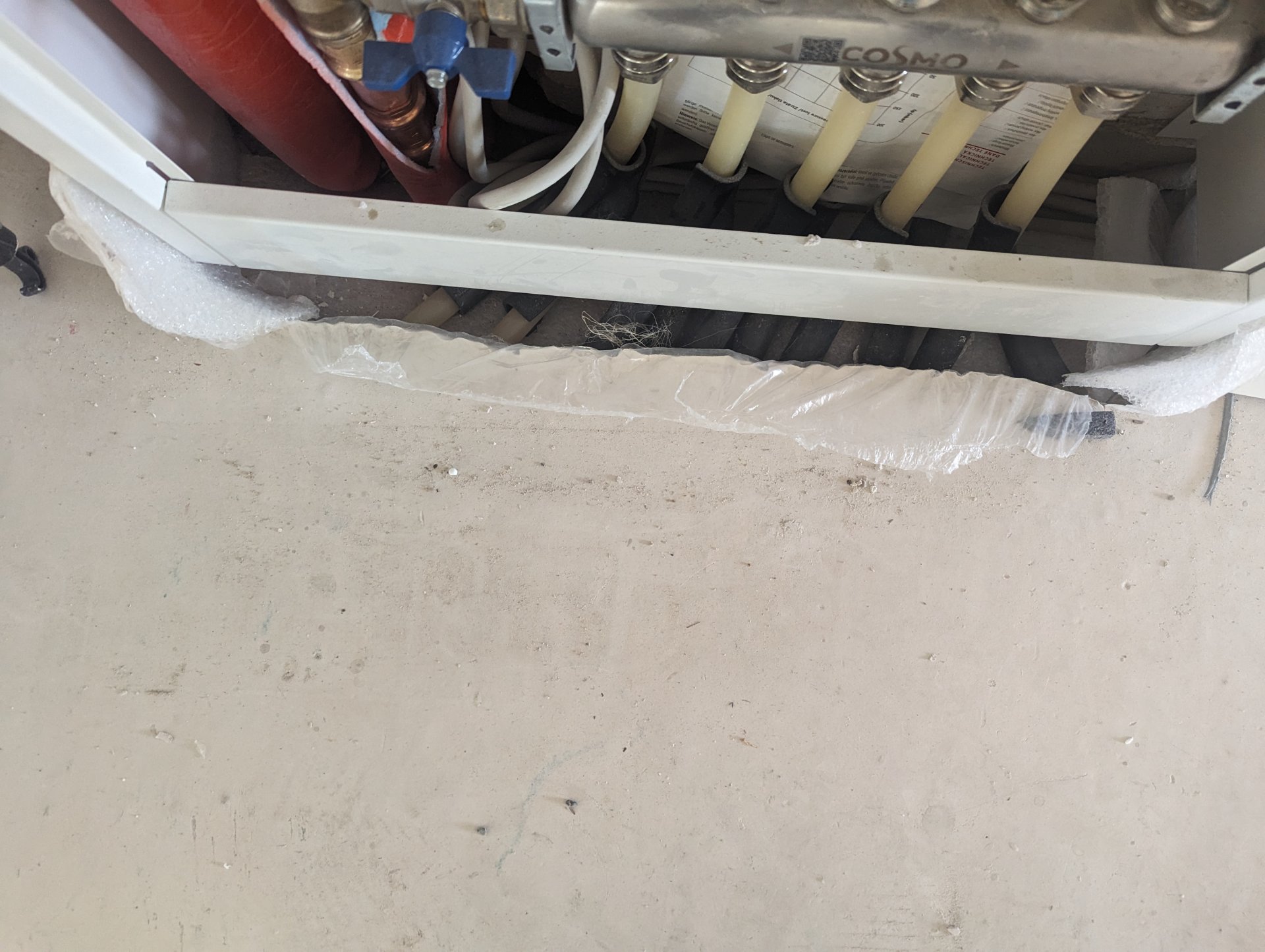

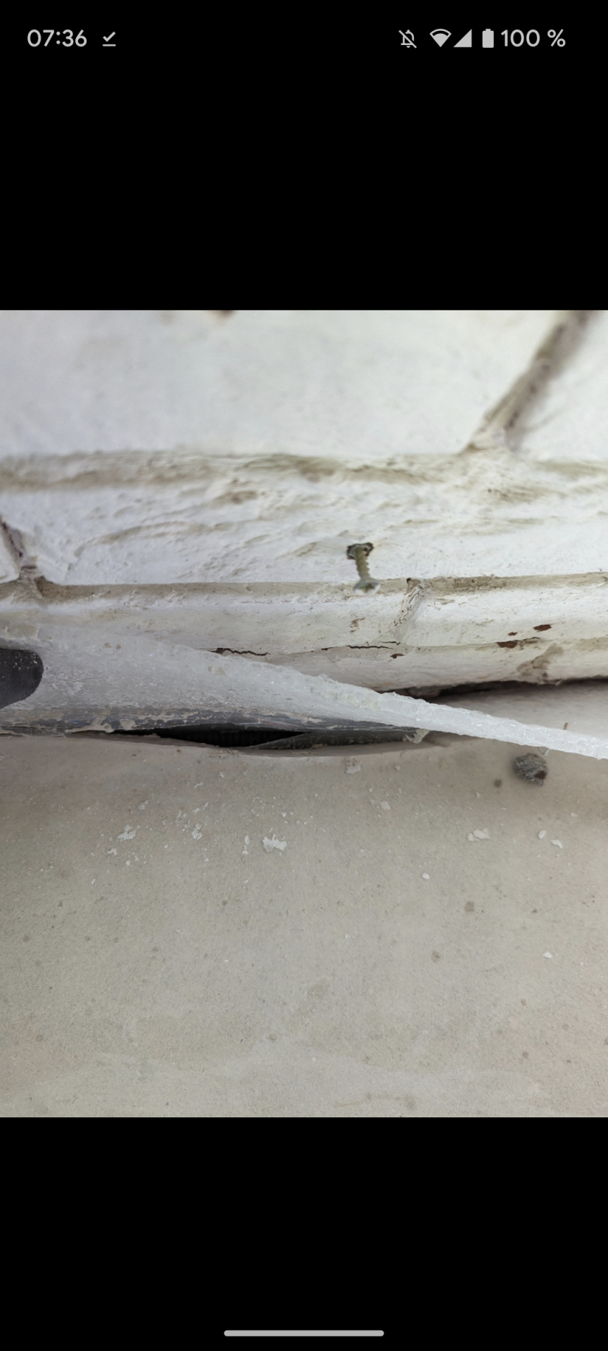

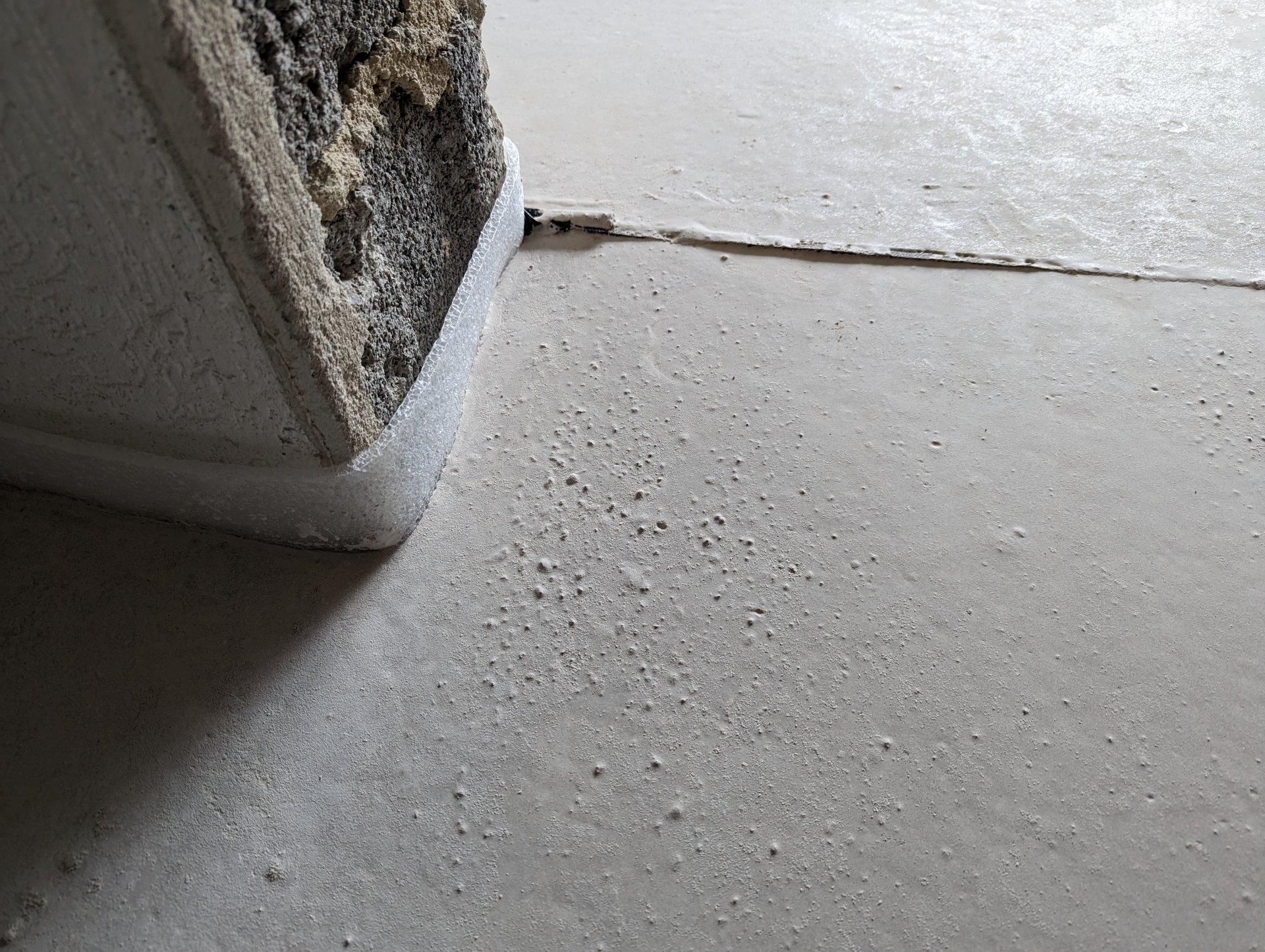

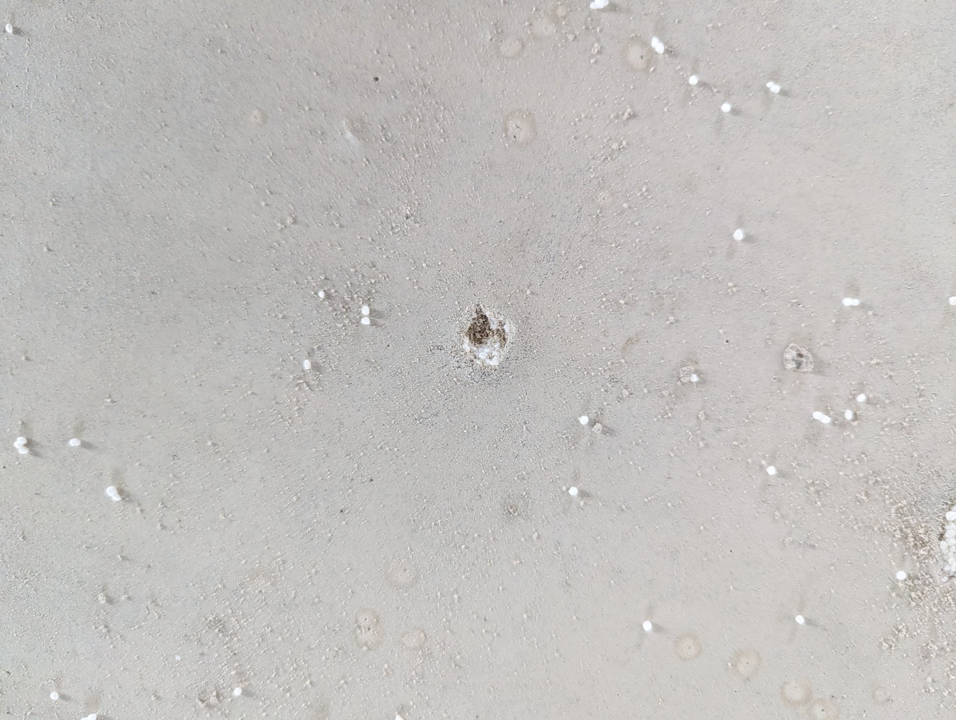

    Ich hatte einen Estrichleger da und der hat meiner Meinung nach keine saubere Arbeit geleistet.
    Kommunikation mit ihm führt zu nichts. Er sagt er hat toll gearbeitet und der verleger der Fußbodenheizung sei schuld.
    Um hier etwas erreichen zu können wäre nur ein Rechtsstreit möglich. Dafür habe ich aber keine Zeit, da wir bald einziehen müssen.
    Ich würde das hier auch jetzt gerne nicht diskutieren.
    Ich suche lediglich RAT, ob und wie man so etwas selbst ausbessern kann.
    Kann mir hier jemand helfen? Bitte.

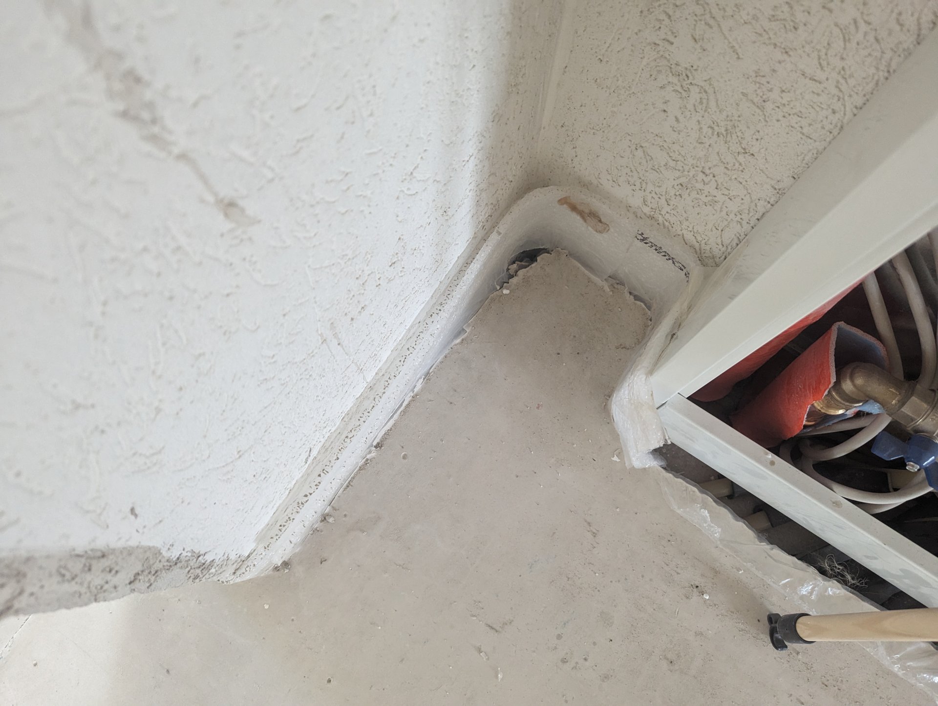

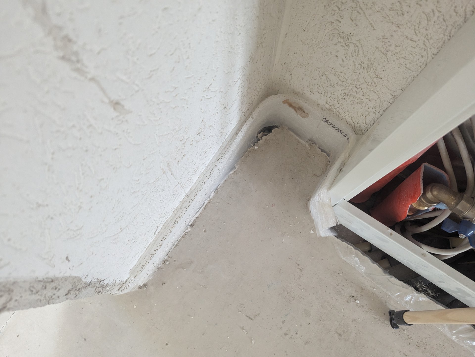

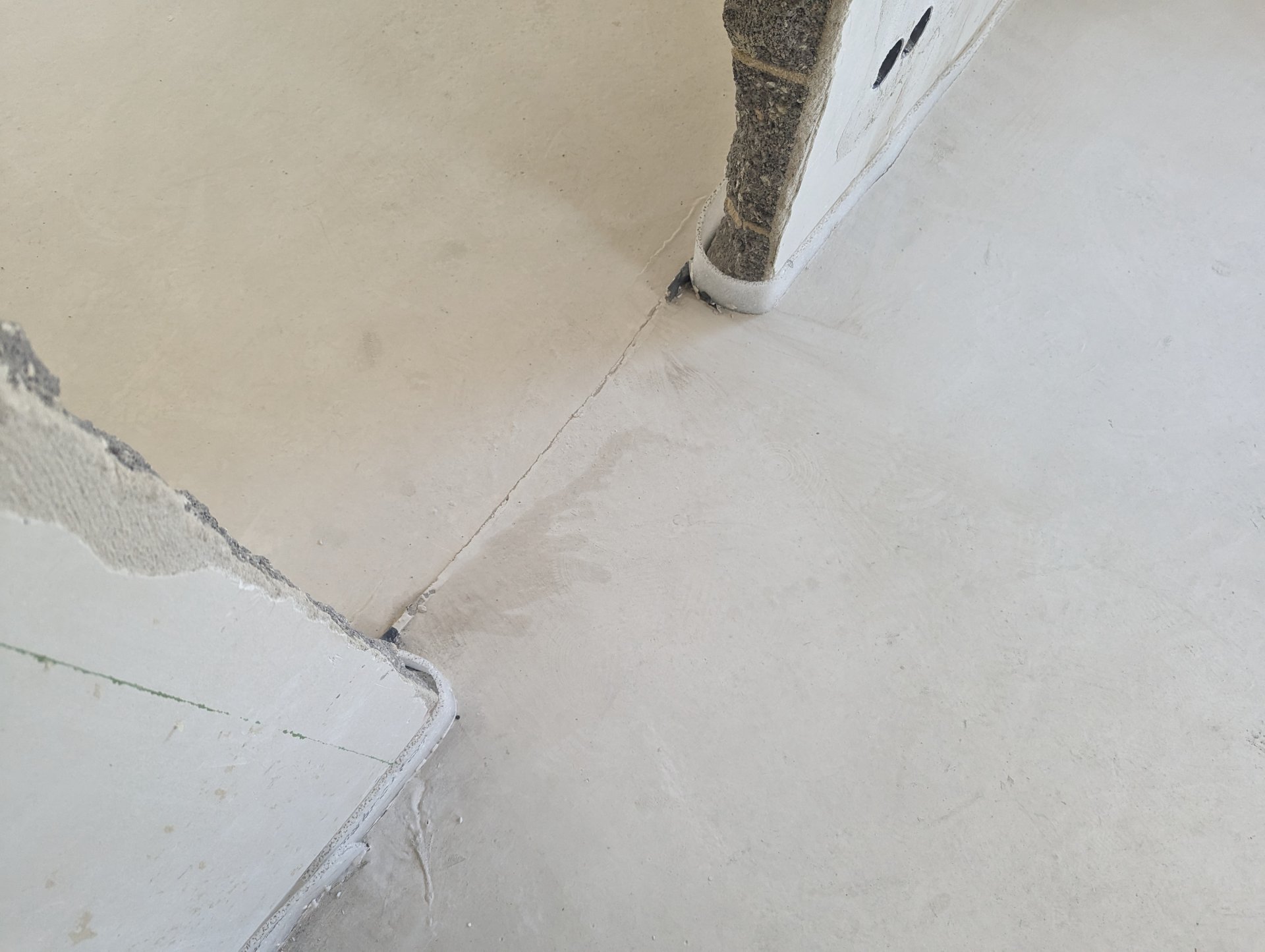

    Hier noch ein Foto der Ecken

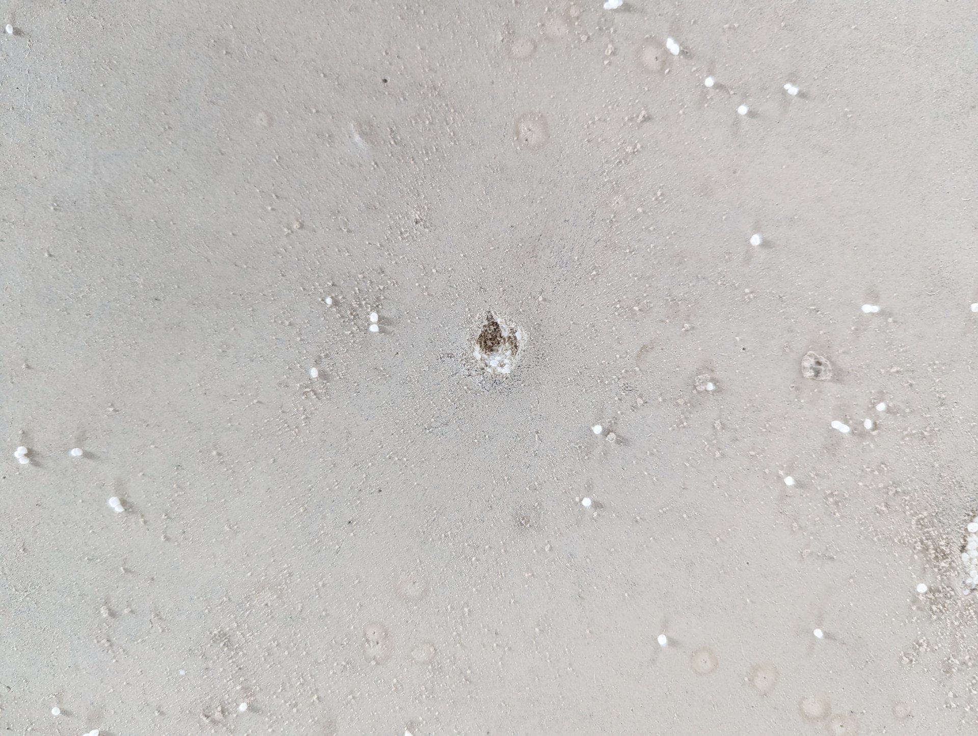

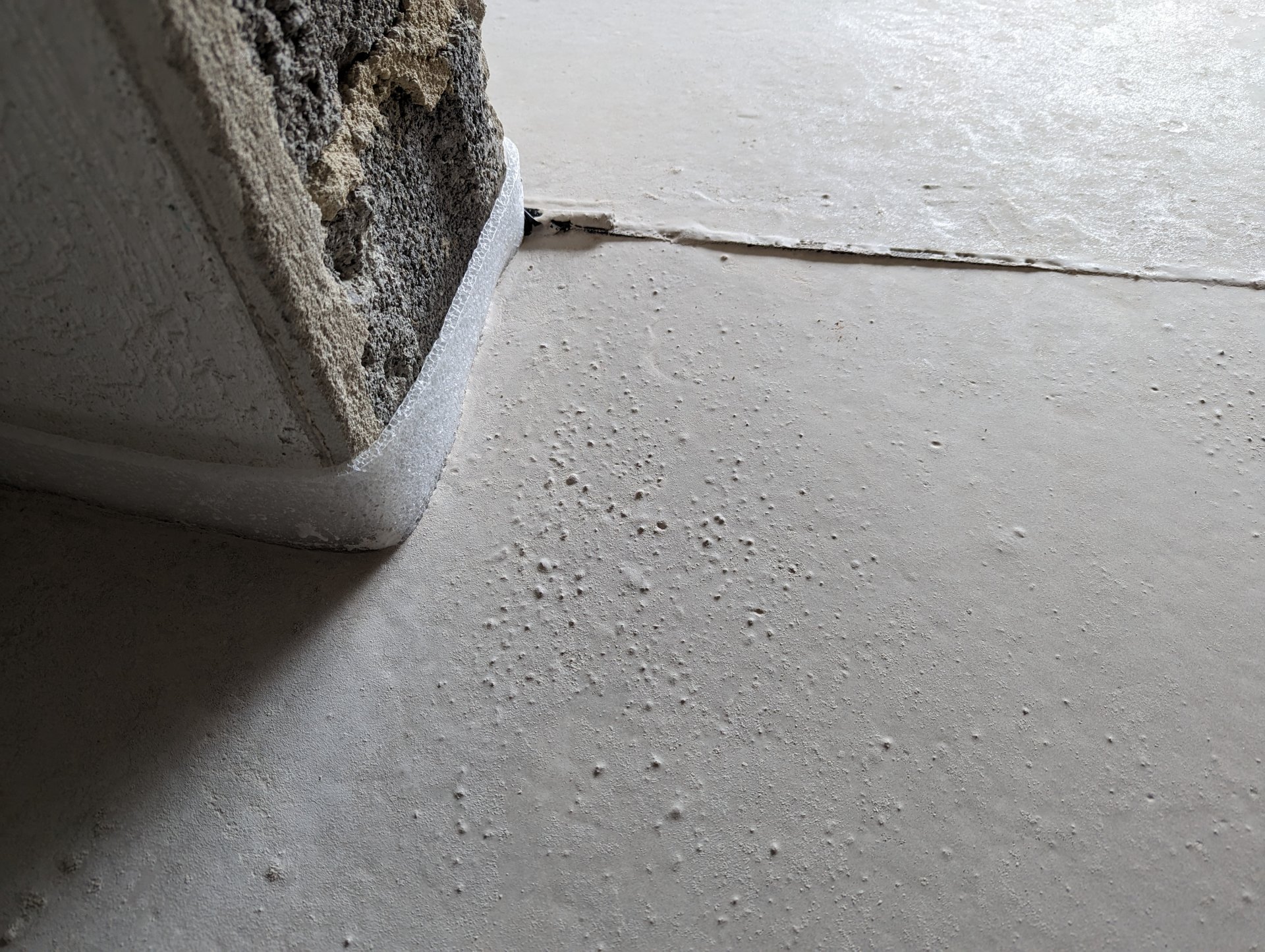

    Sieht für mich nicht so schlimm aus. Hier handelt es sich offenbar um Fließestrich, der sowieso behandelt werden muss. Zumindest abschleifen und je nach Belag, muss auch nivelliert werden.

    Schlimmer finde ich, dass gegen eine unverputzte Wand "geestricht" wurde.
    Wie wollt Ihr das sauber hinbekommen?

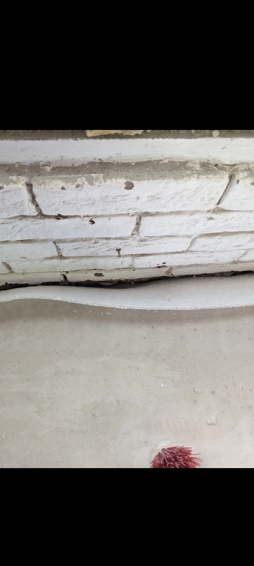

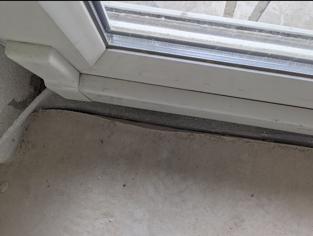

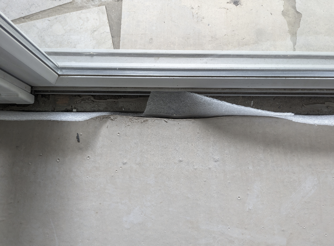

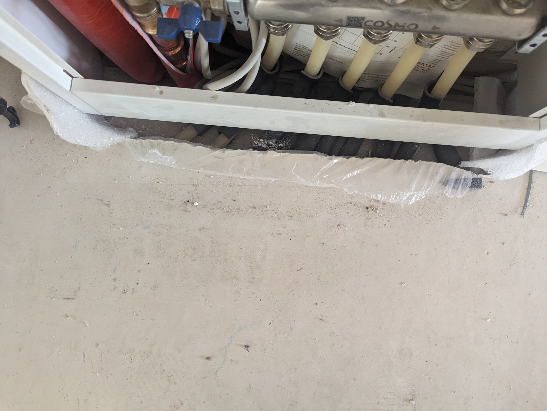

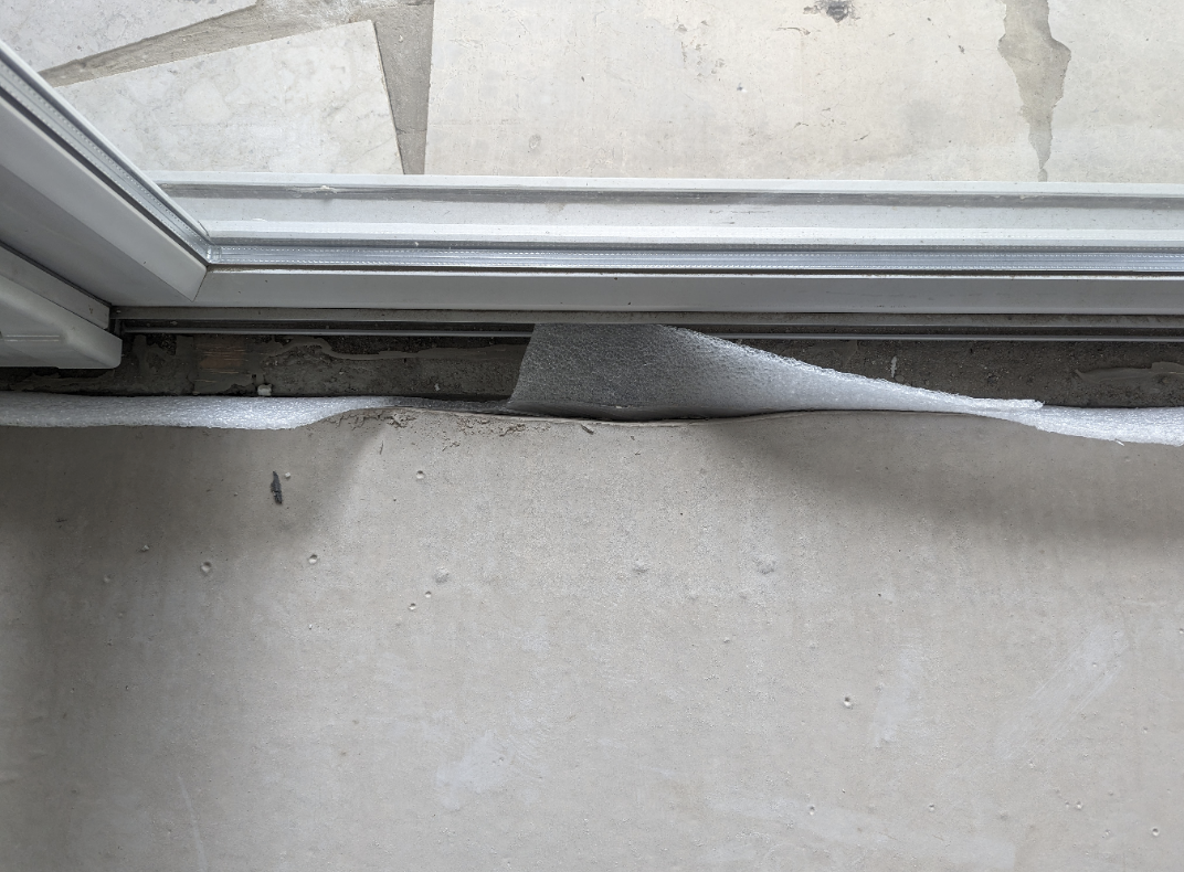

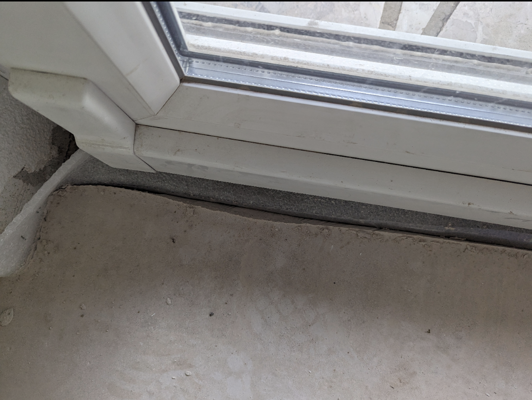

    Du hast 100 mal den Estrichrandstreifen fotografiert und meinst, der Estrichleger ist schlecht. Schön wäre es natürlich gewesen, wenn dieser Streifen ordentlich an der Wand befestigt worden wäre, was jedoch bei bodentiefen Fenstern leider immer etwas schlecht geht. Den Dämmstreifen hat vermutlich auch der Heizungsfritze verlegt.
    Dem das total egal ist, wie der da hängt.
    Generell auf allen Baustellen und bei allen Gewerken, die Schnittstellen.
    Du hattest einfach andere Erwartungen und wunderst dich jetzt etwas, wie es aussieht.
    Der Boden ist aber noch nicht fertig !
    Du musst da überhaupt nichts selber nachbessern
    Der Estrich wird, wie schon gesagt, noch geschliffen und bis zur Belagreife getrocknet.
    Der Oberbelag macht das dann alles schick und schneidet den Streifen passend an der Wand ab.

    Manche Dinge hätte man auch im Vorfeld besser machen können, für die der Estrichleger nun wirklich nichts kann. Z.B. hätte man unter den Bodentiefen Fenstern/Terassentüren den Estrich entfernen und durch geeignete Profile oder ähnliches ersetzen können. Das wurde früher schon mit Silikon entkoppelt und muss nun wieder so gemacht werden.

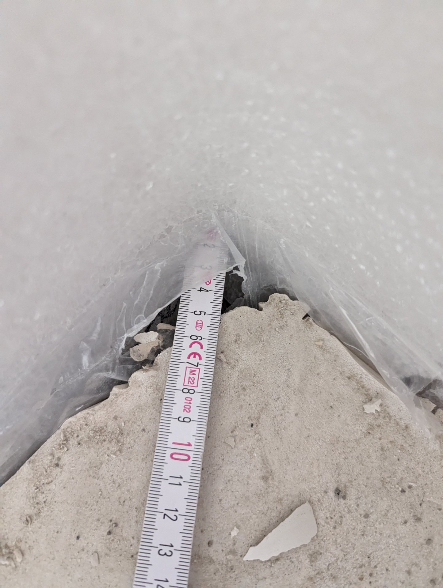

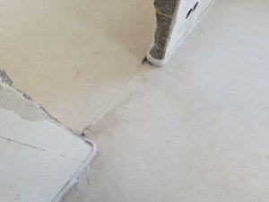

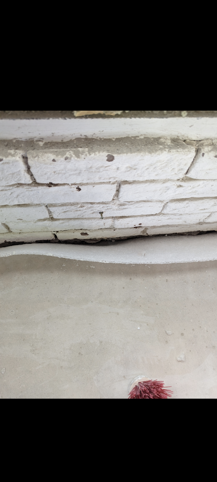

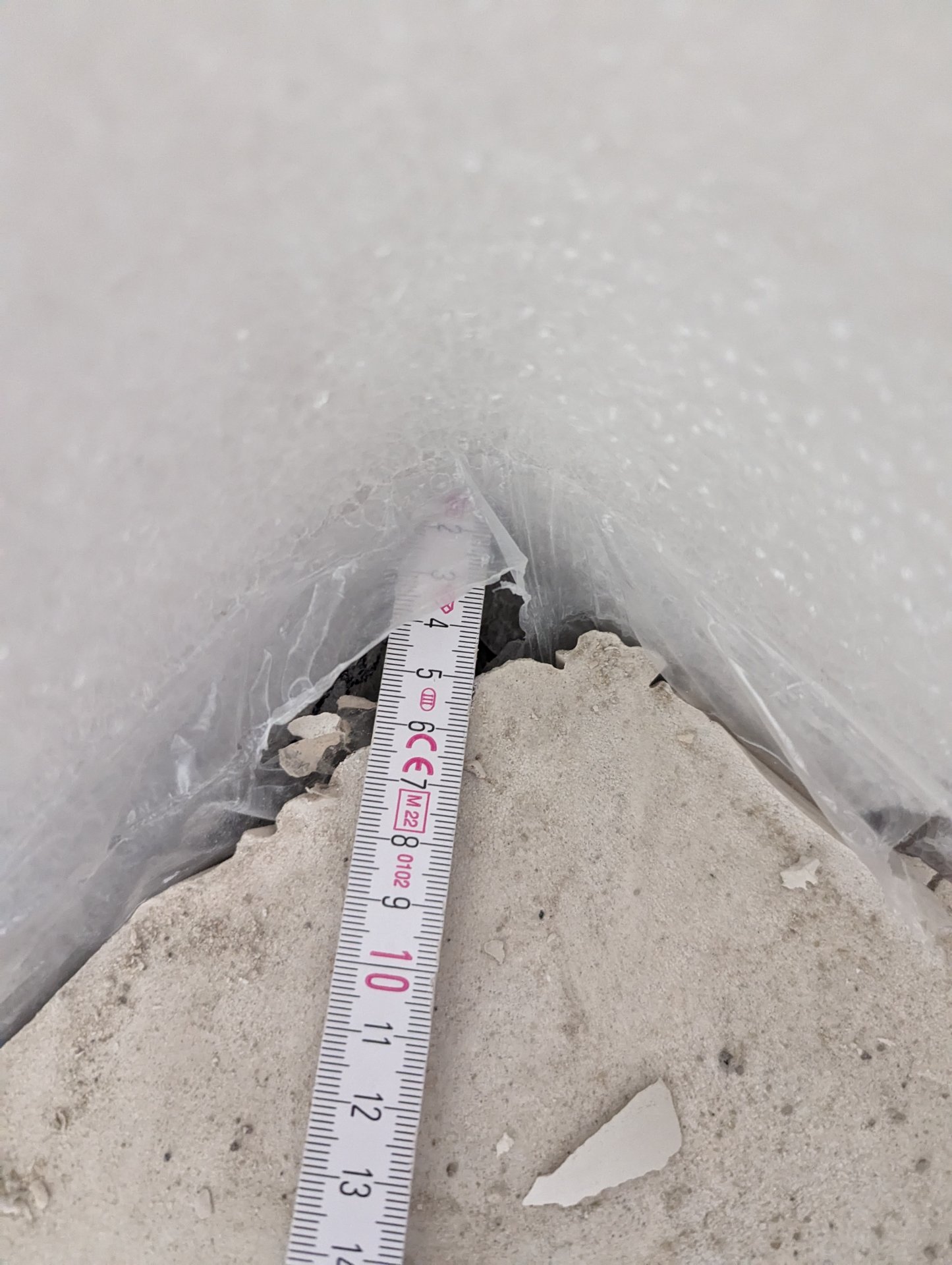

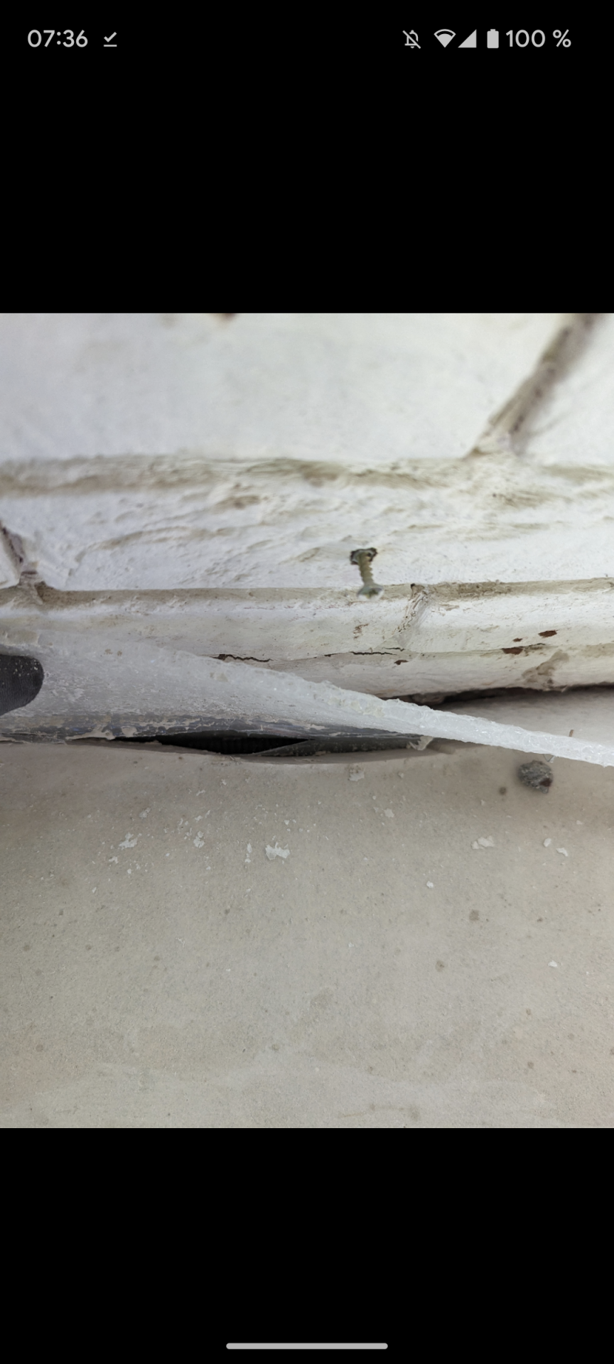

    Also "100 mal" hab ich nichts fotografiert. Sondern nur den aktuellen Zustand und VOR DEN 100 DÖMMSTREIFEN, sieht mal wie Wellig das alles ist und das es teilweiss mehrere Zentimeter von der Wand weg ist.
    Und vor allem (!) wie rund die Ecken sind.
    Und nein der Boden wird, laut Estrichleger nicht nehe bearbeitet.
    Und nochmal: es geht um die Wellen und Ecken in erster Linie.
    Und klar kommt ein Bodenbelag drauf. Aber es sind ja dann viele Hohlräume und Lücken unter dem Bodenbelag

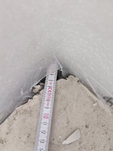

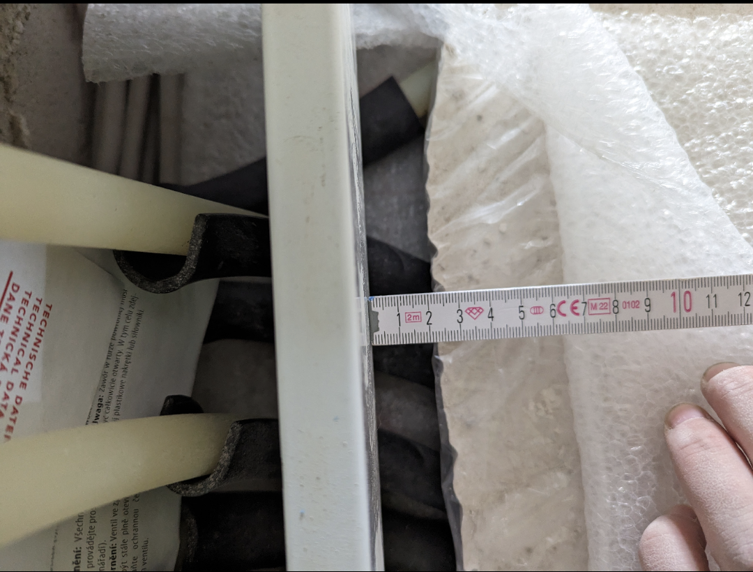

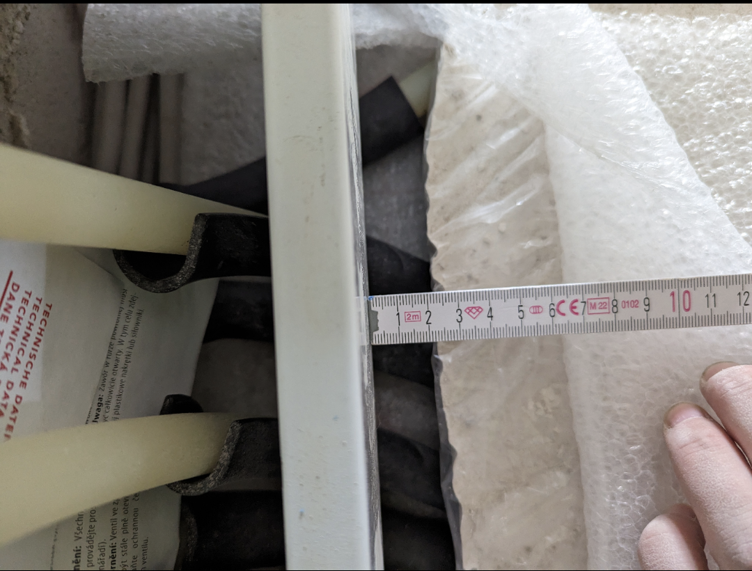

    Hallo? Ist das denn wichtig? Ich möchte doch nur gerne wissen, ob und wie ich das ausbessern kann. Egal welcher Boden verlegt wird...Ich habe in den Ecken bis zu 5 Zentimeter abstand von Estrich zur Ecke.

    Es geht hauptsächlich um die Ecken und das wellige an den Wänden. nicht um die Oberfläche. Diese Bilder sind einfach nur dabei, damit man einen gesamteindruck von dieser Arbeit bekommt

    Und ich wollte nur mal wissen welcher Belag da rauf kommt. Ein Wort hätte gereicht, stattdessen blökst du hier rum. Auf den Bildern sieht man nichts von 5cm Abstand. Auf den Bildern sieht's halt nicht so tragisch aus.

    Da machst Du jetzt gar nichts mehr, weil das eh nicht vernünftig funktioniert. Daher die Frage der Kollegen hinsichtlich des Belages. An den "welligen" Wänden kommt der Boden drauf und die Sockelleiste. Sch...egal, ob es 100% unten drunter ist. In den Ecken identisch.
    Ist eine recht normale Arbeit, die Du da abgeliefert bekommen hast. Nicht gut, aber auch nicht schlecht. So sehen zumindest die Bilder aus.
    Wer hat den Randstreifen an die Wand gebracht?
