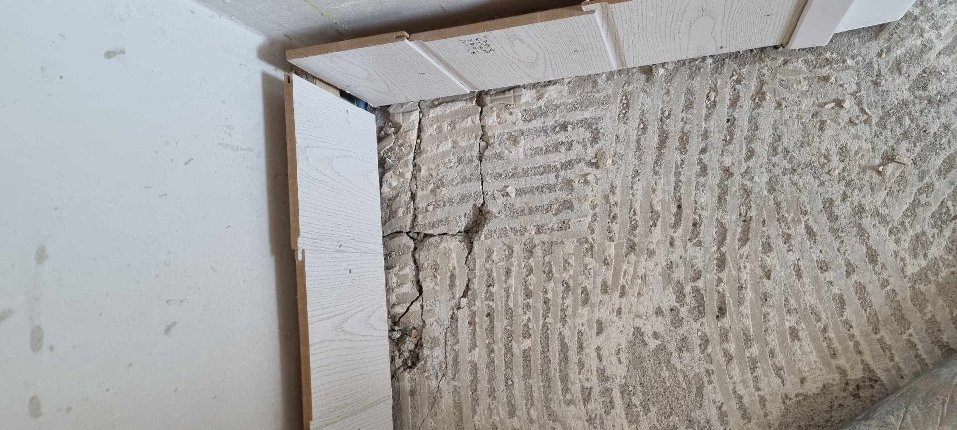

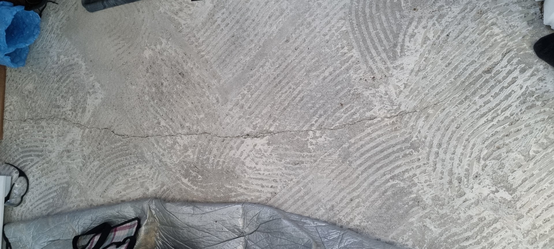

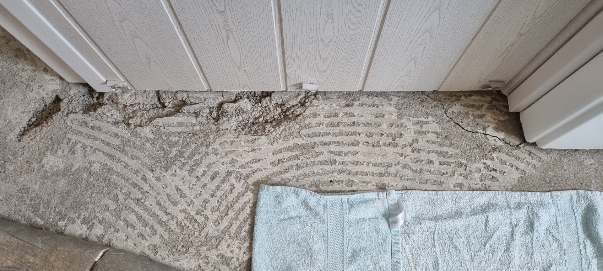

    Hallo an die Experten.
    Brauche dringend Eure Hilfe.
    Will den Flur neu verliesen. Alte Fliesen sind schon weg nur an zwei Stellen ist der Estrich beim Stemmen ausgebrochen bzw. an einer gerissen.Zusätzlich entdeckte ich in der Mitte einen durchgezogenen Riss.
    Habe da schon Epoxidharz mit Klammern bestellt und werde die beiden Risse reparieren.
    Was mache ich mit den zwei Ausbrüchen? Ausstemmen, mit Estrichbeton fühlen, alten und neuen Estrich mit Epoxidharz und klammern verbinden? Oder gibt es da andere Alternative, da ich zügig fliesen.

  3. #3 simon84, 06.10.2022
    23.507
    7.044
    wie viele qm insgesamt ? Würde eher komplett neu machen
  4. Slawo
    Slawo
    05.10.2022
    29
    10 qm. Da lohnt sich kein neuer. Zu viel aufwand und Zeit.

  6. #6 petra345, 08.10.2022
    5.252
    1.028
    Wenn der Estrich so zerbröselt ist, werden die Fliesen bei einer etwas höheren Belastung als eine stehende Person brechen. Bei 10 m² würde ich den Estrich neu machen.
