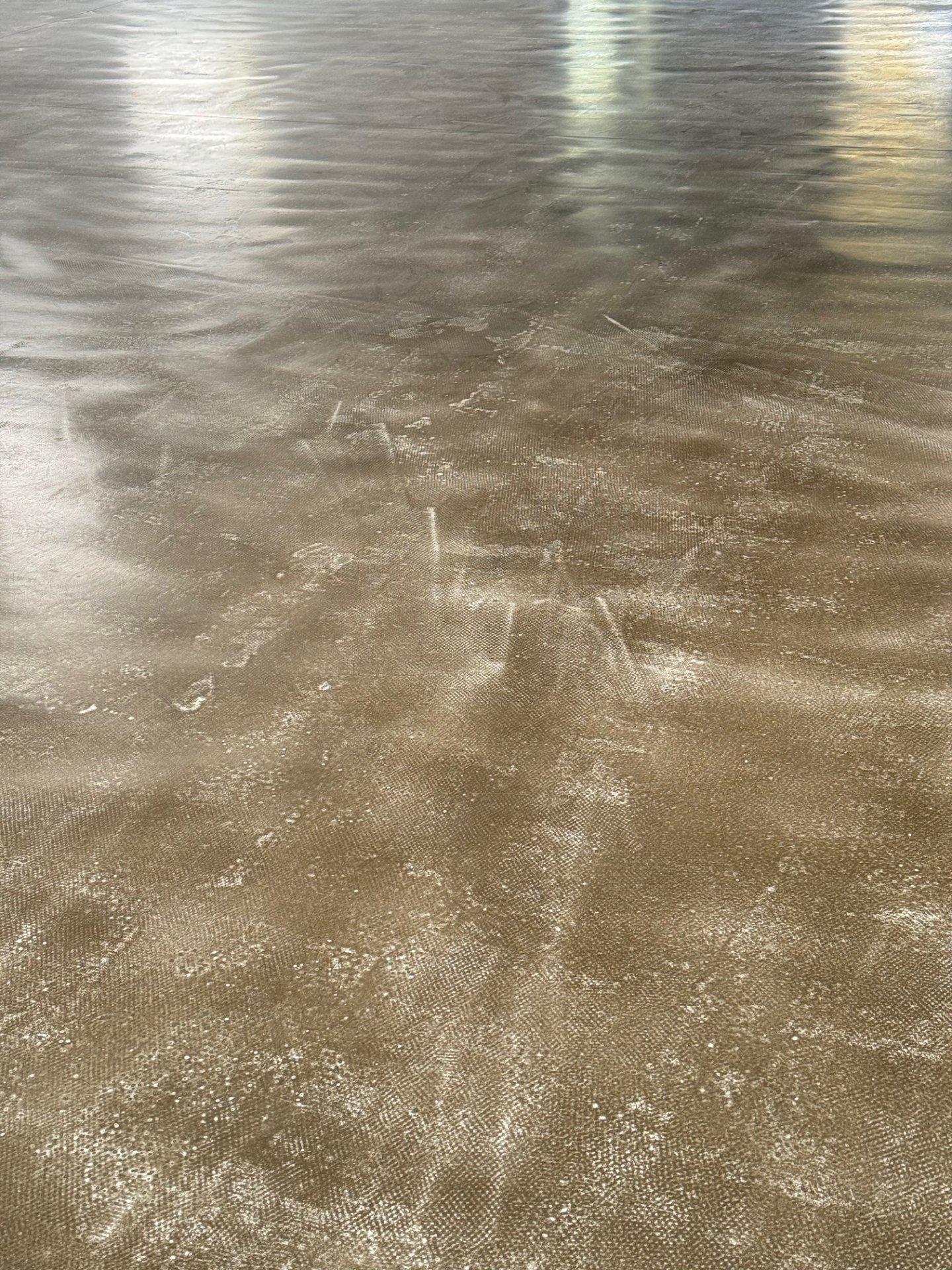

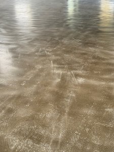

    nach dem Guss war unser Estrichboden in einem schönen hellgrau-weißen Betonlook. Die obere schicht musste natürlich geschliffen werden aber nach dem Schleifen hat sich die Farbe jedoch stark verändert und zeigt jetzt eine dunkelgraue, fast grünliche Tönung durch das freigelegte Korn.
    Der Boden glänzt zudem deutlich, und ich bin unsicher, ob eine matte Lasur den Glanz entfernen kann.
    Hat jemand eine Idee, wie man den ursprünglichen hellgrauen Look wiederherstellen könnte, ohne direkt Farbe aufzutragen? Ich wäre für Tipps oder Vorschläge sehr dankbar!

    Estrich verändert sich in der Farbe beim Härten.
    Warte mal zwei, drei Wochen ab, dann kannst du die "Endfarbe" erkennen.

    Was ist den das für eine Struktur? War da vorher ein Teppich verklebt?
