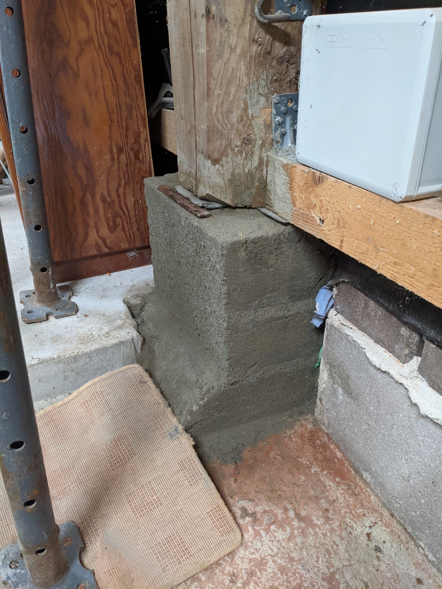

    Guten Tag,
    in meiner Scheune wurden neue Punktfundamente gesetzt, da die alten nur aus Feldsteinen, die 10cm im Dreck lagen, bestanden. Die Balken zogen dadurch Feuchtigkeit.
    Deshalb wurden diese von einer Firma mit Stahlrohrstützen unterfangen und das alte Fundament entfernt.
    Die Betonarbeiten des neuen Punkfundaments erbrachte ich in Eigenleistung. Das neue Fundament ist 40x40x80cm. Der Balken liegt mittlerweile seit ein paar Wochen wieder auf dem neuen Fundament und die Stützen sind entfernt.
    Mein Problem: In meiner unendlichen Dummheit habe ich Estrich/Beton beim Baustoffhandel gekauft und zwar diesen hier: KOBA Beton/Estrich
    Erst im Nachhinein durfte ich lernen, dass man für sowas eine viel größere Körnung nutzen sollte.
    Ich habe jetzt etwas Sorgen, ob mein Fundament so hält/fachgerecht ist? Das ganze wieder Wegzustemmen wäre immenser Aufwand, vor allem auch wegen der Armierung.
    Ich bitte um Vorschläge!

    Keine Sorge, das hält. Aber es kann nicht schaden, wenn man ein Stück 500er Dachpappe unter den Balken legt.

    Dachpappe liegt unter allen Balken drunter! Danke für die Antwort, dann muss ich mir keine Sorgen machen ;)
